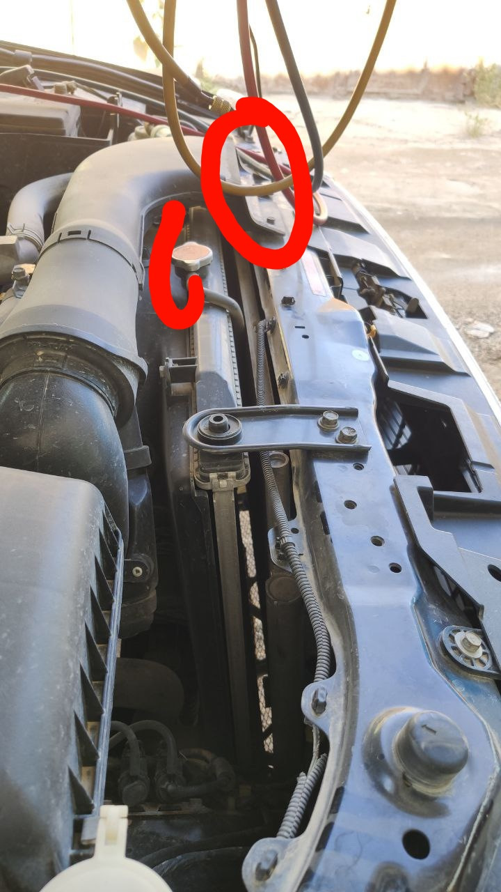

Вообщем история такова Машина не новая, летом у нас +40, куплена в дубае где вообще +50
Очевидно кондер используется все время на полную
Заехал я к знакомым ребятам кондерщикам описываю симтомы мол в сильную жару он холодит но я немерзну, посмотрели по давлению сказали мол все норм, можно добавить фреона но совсем чуть чуть
В итоге залили мне 180 грамм до полного
чему я был не сильно рад тк ожидал 6 градусов
потом главное говорит мне кондерщик то что у меня нет паралонок между радиаторами и кондер не продувается как нужно и тут я вспоминаю запись на драйве с решение этой проблемы, но тогда я не придал этому важности, а оказалось зря
Вот решение расписанное
по итогу купив на рынке термо изоляцию для труб проложил по периметру, я получил морозилку на жаре УРА
Крайне рекомендую тем у кого уже отвалилась эта паралонка, так вы продлите жизнь компрессору и получите более эффективную работу кондера

Восстановил свой по бокам и на впуск из плотного поролона взятый из коробки сервера, короче для транспортировки который. Я почему то думал что основная задача поролона это не попадание дополнительной грязи на радиатор основной.
Вообще не понял о каких поролонках речь 🤔
Между радиатором охлаждения и конденсером

Можно фото подробнее как и где наклеили
снял пластиковый воздухозабор потом открутил основной радиатор от телевизора отодвинул и покраям проложил уплотнитель, фото позже сделаю

Америку не открыл😉 у тебя не верно трубка подсоеденена к радиатору, нет паралона на впуске

Пару раз, так как мало кто за это пишет) я вообще обшил металом там, и запись не сделал😁. А на впуске смысл тот же, что б забор воздуха был прохладный, а не жар из под капота сосало.
С термоизоляцией аккуратно. Были случаи когда её плавить стало. Проверяй
