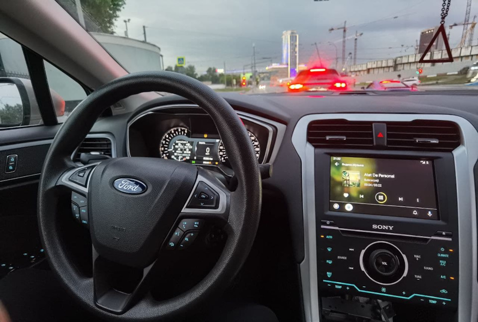

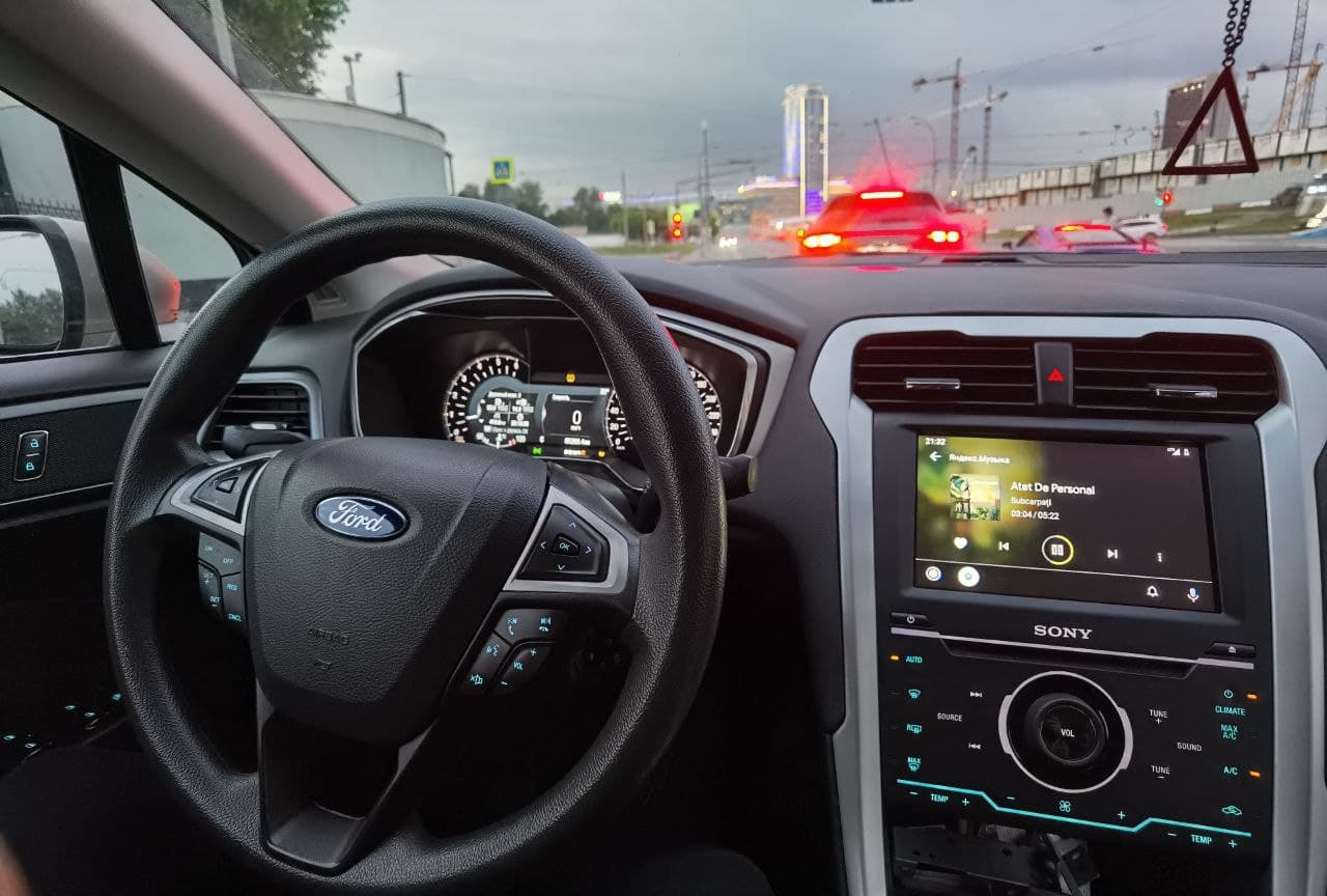

После долгих и томных раздумий, поисков, изменений решений и тд — я наконец-то купил себе SYNC 3
На свой же день рождения сделал себе подарок)
Связался с человеком из Белоруссии, который продал мне панель приборов и панель климата. Узнал стоимость и сразу же заказал себе SYNC 3 без навигатора и хаб под него
Два дня ожиданий и вот он у меня)

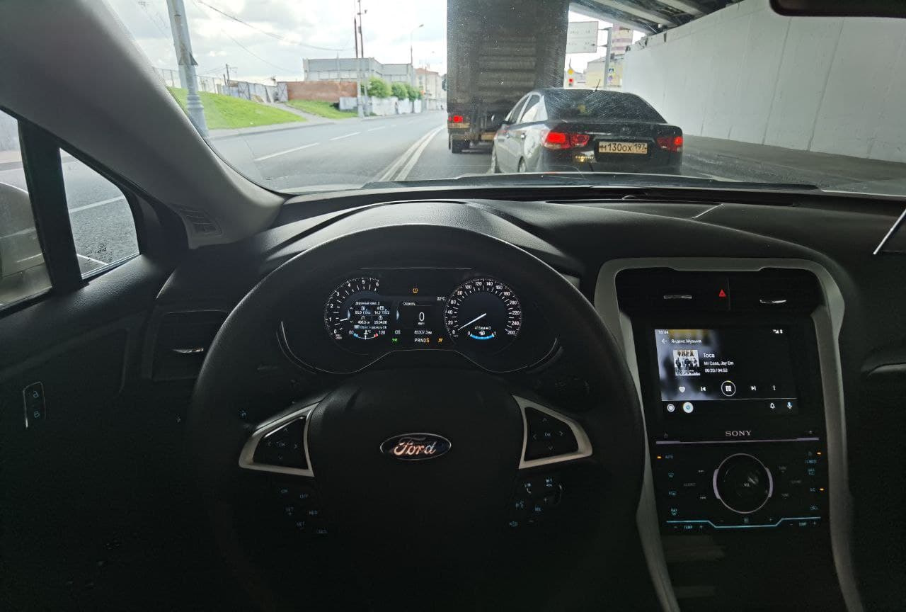

Установил по быстрому, обновил через Syn3Updater до последней версии и наслаждаюсь теперь постоянно работающим Android Auto.
Единственное, чего не хватает — это тем от Lincoln. К сожалению мой китайский UCDS не может это исправить, нужен ELM для этого. Так что, просто добавил диагностическое меню и пока что меняю тему в ручную каждый рез))))
P.S.
Продаю SYNC 2 с панелью климата (без скол и царапин) и хабом.
Все в рабочем состоянии, SYNC русифицирован
