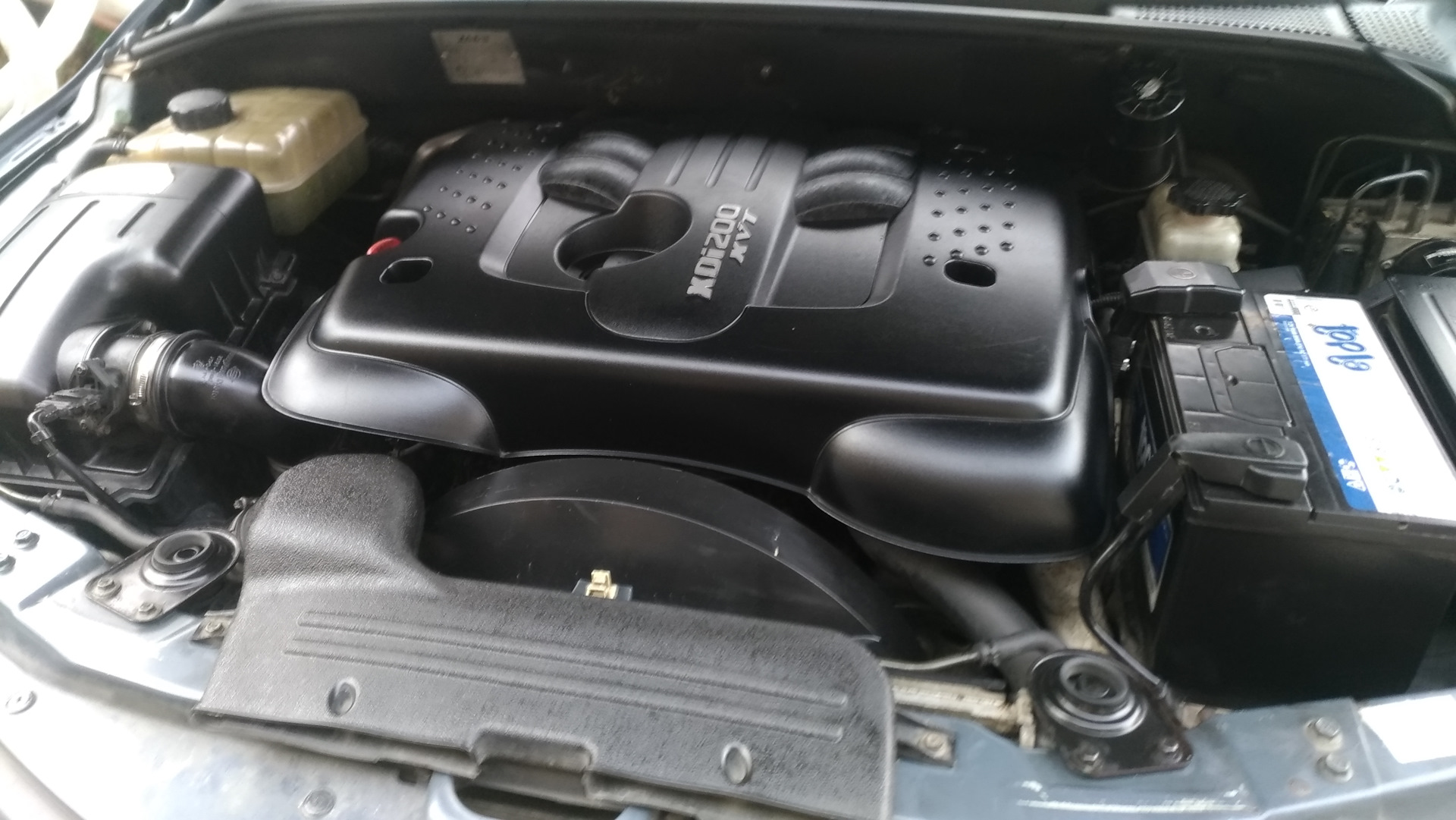

Общие симптомы такие. Заводится хорошо. Едет в городе отлично. Но только стоит пойти на обгон или в горку сразу вылетают эти ошибки 1254 и 1148, иногда 1253.
Форумы пестрят разнообразными советами: почистить модуляторы, поменять топливный фильтр, проверить воздух в солярке на входе в насос, почистить бак, поменять грушу, проверить форсы на слив… И это правильно. Но не с точки зрения халявного ремонта, а с точки зрения того, что если этого не сделать, то дальнейшие работы просто бессмысленны. Это те узлы, которые изнашиваются и засераются со страшной скоростью, и могут свести на нет основной ремонт. Хотя эти процедуры могут решить данную проблему, я не нашёл на форумах этому подтверждения.
Суть ремонта заключается в замене ТНВД… Страшно? А что делать? Только
на одном из форумов я нашёл ответ, чёткий и ясный: "1254,1148 — замена ТНВД".
Все ремонтники хватаются за голову, впадают в безумство… После этого обряда начинают разводить на деньги следующим образом: Оставляйте машину, надо подключить стенд, компьютер, сканер, принтер, стробоскоп-телескоп… И может быть за какие-то 25-30 тысяч, мы вам скажем что с ней… Этожжж комоннрейл! Епта! Плюс готовьте 150 тыр на запчасти…
Делаем следующее: шлём их на…
Покупаем б/у ТНВД с гарантией, таких контор дофига, цена от 5 до 20 тыр. Я купил за 12000 в Краснодаре. Замена занимает 1 час, без помощников.
Детально как снимать-ставить писать не буду, этой информации на просторах куча.
Единственный нюанс, который не описан, это то, что снимать цепь не нужно. Надо только открутить центральную гайку ТНВД, открутить три болта крепления корпуса через отверстия звезды ТНВД и аккуратно выдавить съёмником или выбить молотком (как я, за неимением съёмника) вал из звезды, постепенно откручивая крепёжные болты. Ставим новый, собираем и получаем самолёт.
P.S. Можно просто диагностировать с помощью ЕЛМ, в карсканере посмотреть давление при резком разгоне в момент, когда загорится чек. Если давление от 1000 до 1400, то ТНВД в помойку.

Гарик, а какое должно быть давление тнвд при нажатии педали газа в пол? У вас на новом тнвд сколько показывает? У меня ошибки 1253-1254 и иногда по турбине 1108-1109. Грешу на тнвд. При разгоне как раз показывает от 1000 до 1400 бар.
Как мне кажется тнвд на помойку. Давление должно быть гораздо больше. Я сначала купил новый клапан регулировки давления, тоже надеялся на халявный ремонт. Попал ещё на 5 рублей. В итоге у меня осталось два исправных клапана, т.к. бэушный тнвд естественно был со своим клапаном…
Ошибки 1253 и 1254 возникают если ехать в натяг газ в пол а турбина не расскрутилась и при этом двигатель не вывозит. Турбина начинает работать с 1800 оборотов.
А попробуйте в горку заехать на 3 передаче со скоростью 20 км ч и газ в пол двигатель не вытенит. Изза этого и возникают такие ошибки

Заменил все форсы на имеющиеся запасные, и после замены 4 ой форсы проблема ушла.
Так что в 1254 не однозначно тнвд виноват.
Речь идёт о совокупности ошибок р1254, р1253 и р1148. А форсы априори должны быть исправны. К тому же их проверить это 2 минуты для первоклассника.
