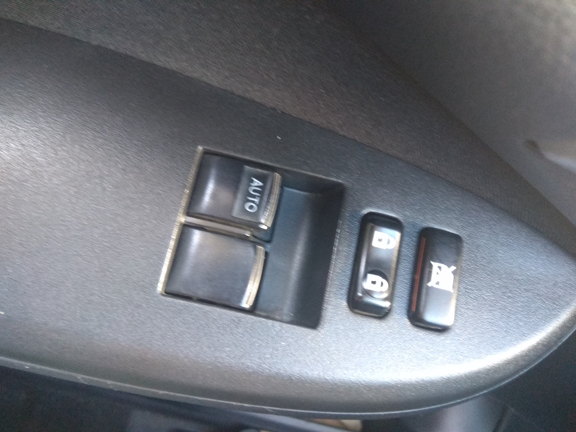

При хороших басах идёт дребезг от блока кнопок.
Как бороться, даже пока не знаю.
Так все таки резонирует?)))
Резонанс. Именно в блоке кнопок. Они дребезжат. Без них. Все ок.
У меня стоит проставка из фанеры и ничего на двери не дребезжит. Все таки пластик передает звуковое колебания на дверь и тем самым кнопки играют в ритм басам😉
Вибрация от звуковой волны вообще идёт по салону независимо от применнёного либо материала. Физика распространения звука и звуковой волны — 9 класс средней школы.
Проблема не в двери или в самой проставке, а именно в дребезге блока кнопок в карте.
Простой пример: положи в кармашек своей двери горсть болтиков или бутылку пластиковую, и они будут дребезжать при хорошем звуковом давлении и определенных амплитудах низкочастотных звуковых волн.
З.Ы. Дребезг идёт не всегда, а именно когда хорошенечко навалиш биток, но я так обычно не слушаю, конечно.
Ну начнем с того, что фанера в данном случае гасит вибрации и звуковой резонанс и не передаёт на дверь. Пластик же резонанс очень плохо гасит. Ну если навалить басов, то там не только кнопки будут издавать дребезг, а весь салон)
Двери зашумлены? Виброизоляция есть?
Естественно, что есть.
Но проблема только именно в блоке кнопок. Именно от них мелкий дребезг. Их чуток придержать, просто пальцы приложить, и дребезга нет. Сравним с тем, как косточки в пятнашке (игрушка) болтаются. Именно как будто они сильно разболтаны и люфтят.

Причём с пассажирской, где одна кнопка, такого косяка нет. Ну оно и понятно.
