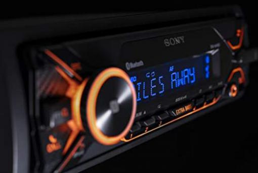

Позже прикупил Sony dsx a416bt б.у. с пригонки, вуйки не захотели снимать микрофон, по этому купил без него

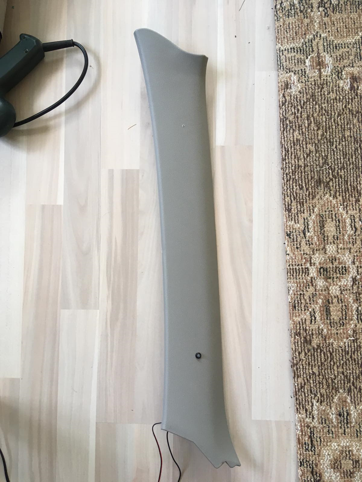

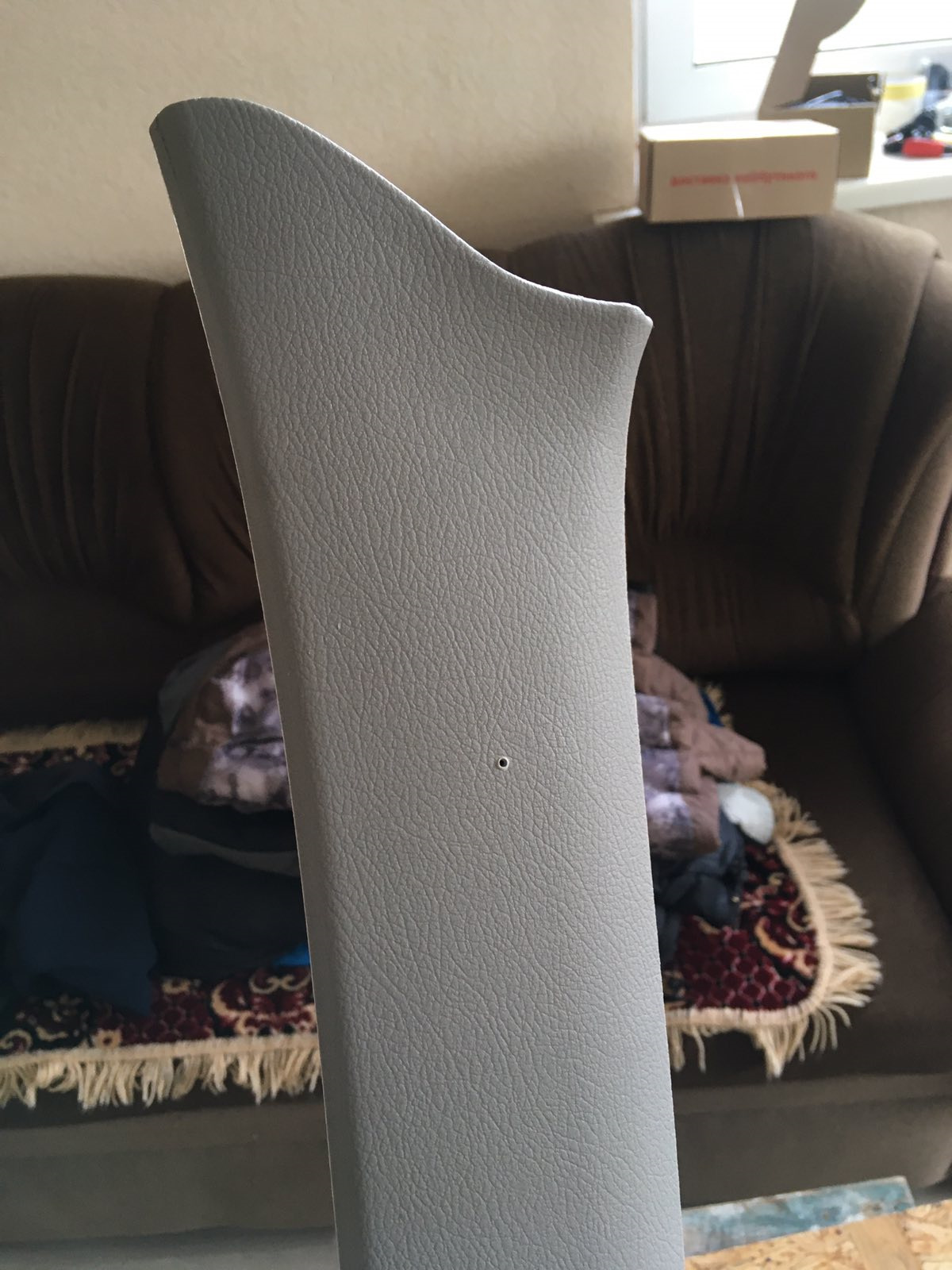

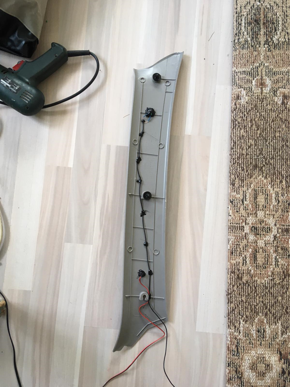

Решено было встроить микрофон в левую стойку лобового стекла.

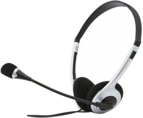

Прикинул удобное расположение отверстия, сделал его шилом, подходящего сверла не нашёл 🙃 и приклеил микрофон на термоклей, с обратной стороны стойки, естественно🤓. Кстати, сам микрофон не касается стойки, у него есть свой маленький корпус, часть которого была демонтирована из корпуса микрофона наушников т.е. у микрофона есть своя акустическая камера за стойкой… Микрофон использовал от старых наушников Sven AP-010MV, разъём подходит к магнитоле. Также сделал отверстие для светодиода охранной системы, ранее он просто висел из-за накладки стойки…
Результатом очень доволен! Ничего нигде не висит, не мешает, слышимость отличная! Когда микрофон висел на солнцезащитном козырьке, то были проблемы, приходилось поднимать голову во время разговора, периодически, это напрягало. При расположении микрофона на торпедо, со слышимостью проблем не замечал, но он там мешал + сопли из проводов…
Единственное, что не нравится, как выглядит отверстие, нужно его окультурить, не придумал ещё как. Предложения жду в комментариях 😉

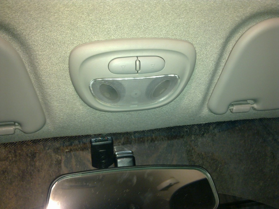

Во многих передних плафонах есть отверстие по умолчанию…
Правда оно, должно быть, изначально под датчик какой-то предназначалось, но под микрофон, думается, отлично бы подошло.
Отверстие в центре:
Возможно, но у меня были проблемы с расположением микрофона в этом месте. Я же установил микрофон значительно ниже.
