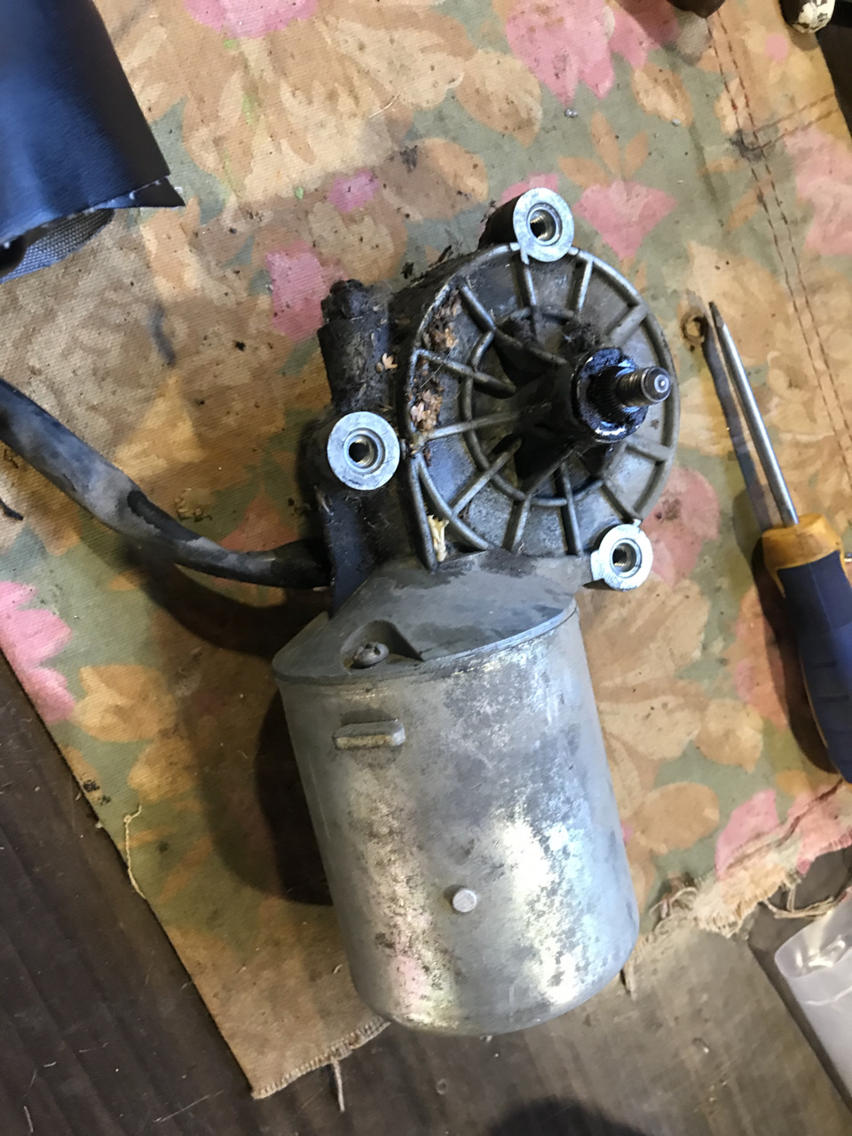

Всем доброго времени суток! Умер моторчик дворников. Все началось с того что заметил, что в последний месяц дворники с каждым разом стали все медленнее и медленнее работать и в итоге в один прекрасный день они просто на половину стёкла перестали работать. Первым делом я полез глядеть реле отвечающее за дворники, оно было в рабочем состоянии. Потом я дотронулся до моторчика и он был горячим. Я снял его и на прямую его подключал и он не подавал никаких признаков жизни. Было куплено новый моторчик, как оказалось их два вида. А именно различия были в посадочном месте куда садиться планка от поводков дворников, оно имеет диаметр шлицов 10 мм и 12 мм. У меня было 12мм. Поставил новый моторчик и снова беда. Перестал работать первый режим дворников, все остальное работало. Переключатель был исправен, моторчик новый, осталось заменить реле, купил новое и о чудо все заработало. На этом все всем удачи 👍 и ровных дорог!

Вообщем заменил моторчик до того как установил просто фишку подключил проверил он крутился, ну поставил прикрутил и он не крутит и на вольтаже никаких изменений при включении дворников
