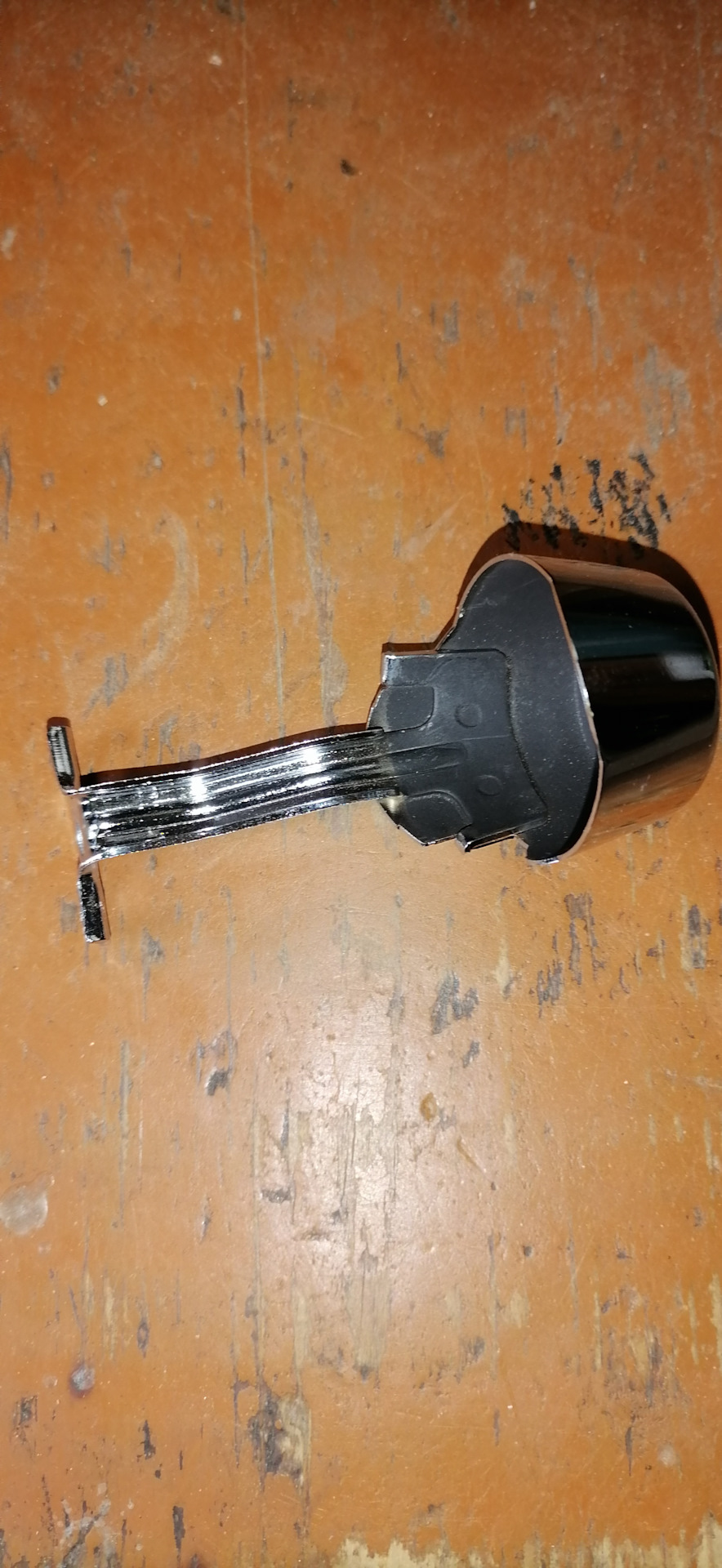

Привет Всем, запись носит рекомендательное характер, вообщем хочу рассказать про фары лансер 9, все владельцы лансеров знают, что свет на наших машинах мягко говоря не очень, практически отсутствует, решил я поэкспериментировать и снять в фаре колпачек (вроде бы рассеиватель называется, ) и знаете свет после снятия мне понравился более, фара теперь освещает дорогу полностью, свет намного лучше, его просто стало больше, СТГ не поменялась, фарами встречные машины не моргают.
Практически все современные машины, уже идут без этих рассеиватель, учитывая то что наша фара огромная как на газели, а свет от неё как от велосипедного фонаря, данная доработка улучшила намного освещение дороги, и повторюсь никого фары не слепят, в отличии от самопального ксенона, и китайских додов. Фара не греется, как было так и осталось.
Снимается просто, открутить один саморез, при этом придерживать колпачек, чтобы он не упал в фару, кому интересно на Драйве полно статей про снятие этих колпачков, и отзывы только положительные.

Копачок этот нужен чтобы отсекать паразитные засветки вверх. В туман, изморось, снегопад и пр. без колпачка будешь сам себя слепить В фарах, где отражатель утоплен глубоко, нет необходимости в этом колпачке, т.к. паразитные засветы вверх срезаются корпусом, мб там чуть другая конструкция отражателя.
На свет под СТГ и на ослепление имхо это колпачок никак не влияет, по крайней мере ощутимо. Зато в непогоду, как раз когда и нужен хороший свет, вся эта возможная прибавка просто уйдет на нет, за счет самоослепления
Короче на фаре лансера без колпачка, да еще с хром маской в туман нормально так прикуришь.
Не знаю как кто . Я проверил в туман и в дождь без них лучше НАМНОГО А ТУМАНЫ НА УРАЛЕ ЭТО ДИЧЬ ЛЮТАЯ. САМ БЫЛ в шоке как они светят без колпачков

Вот честно я тебе скажу. Фарами тебе не моргают но матреят это точно. Ехали мы как то на дальняк с одной знакомой. Я первым ехал она вторым. И в одной фаре у нее как раз вот этой штучки не было. И светила она мягко говоря как охреневший прожектор. В зеркало не взглянуть было. Поставь обратно пожалуйста. Она там не просто так стоит. Не беси народ. Не нравится свет поменяй на линзы.
По логике этот колпачок не влияет на ослепление встречки, там на самой лампе тоже есть напыление, как раз отсекает свет "в глаза". А слепило видать просто задрана была СТГ. Сделал пару фото, ниже выложу.
Он черный, какой свет он отразит? Валяется отражатель, надо попробовать светануть на стену с колпачком и без.
мне думается, что этот колпачок является рассеивателем температуры… и отражателем на зеркало, светит не лампа, а зеркало, отражающее свет лампы

Чувак, а ты не подумал, для чего он там стоит? Или конструкторы той эпохи, его специально ставили, что ухудшить характеристики? Ставь его обратно! Теперь ты лапочками слепить будешь всех! Светотеневой границы нет! Маразм! Поставь нормальные лампочки!
Сравни до и после, никакого ослепления встречки нет, в том то и дело, что той эпохи.

Тепловой экран
