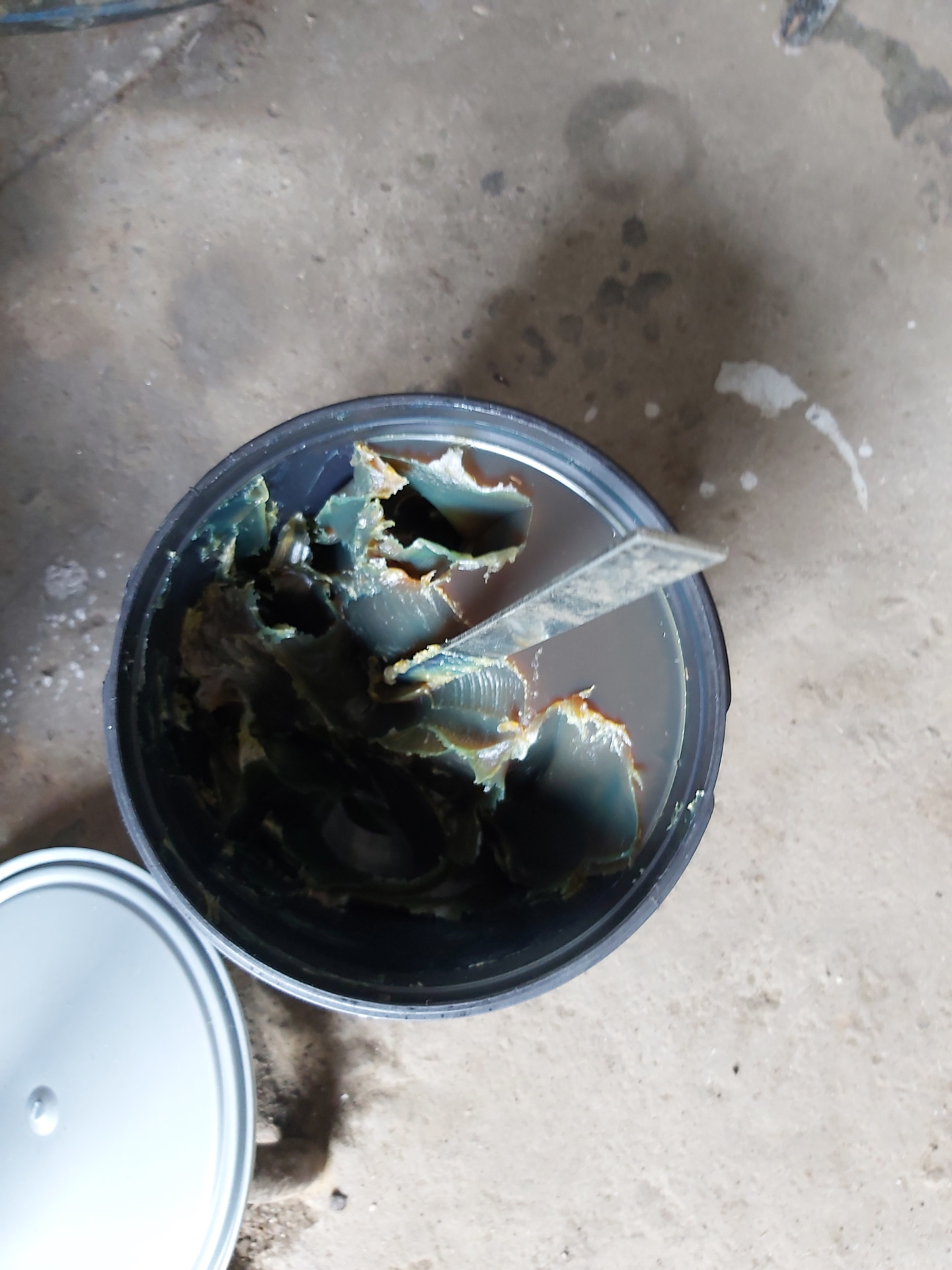

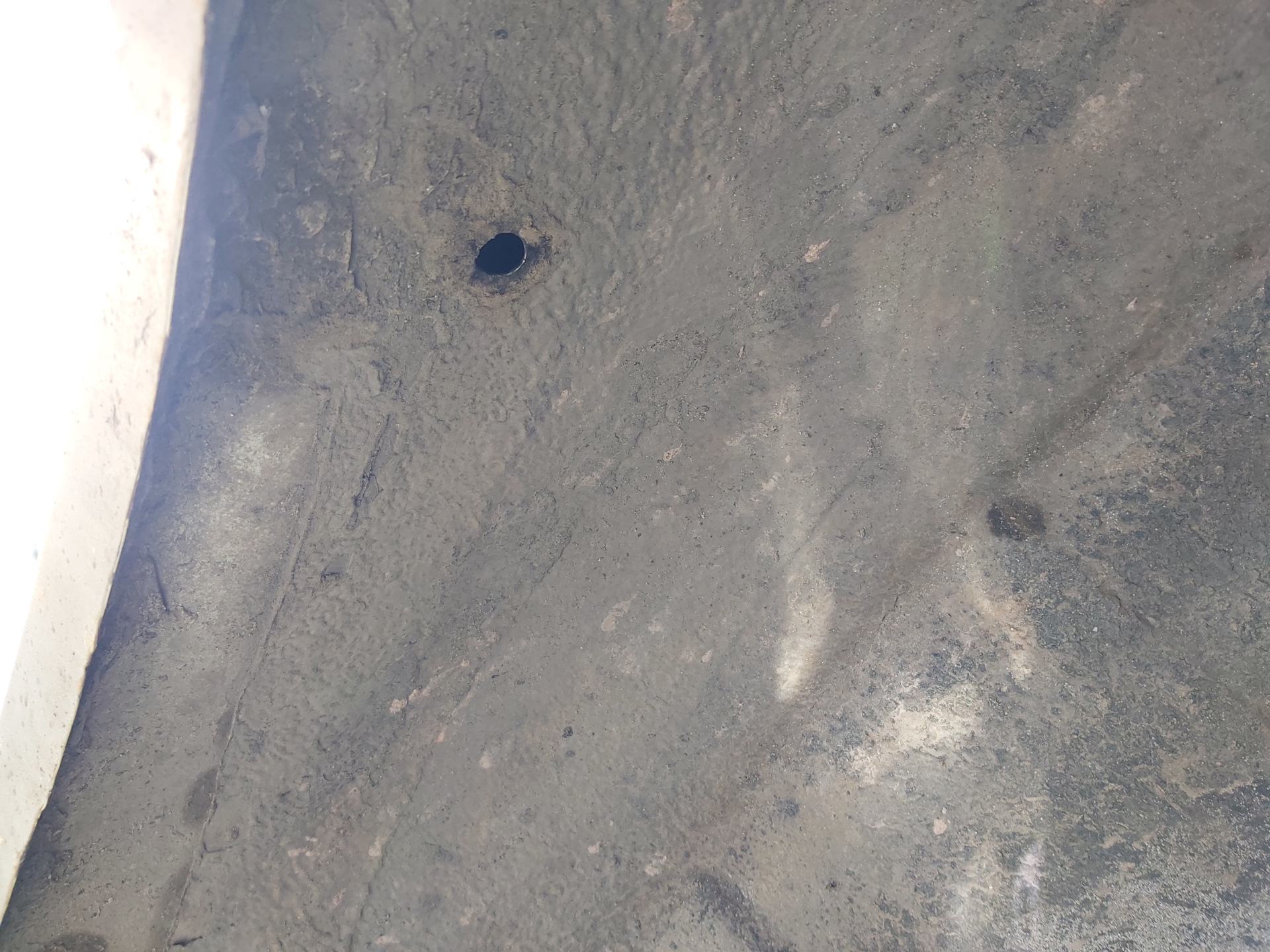

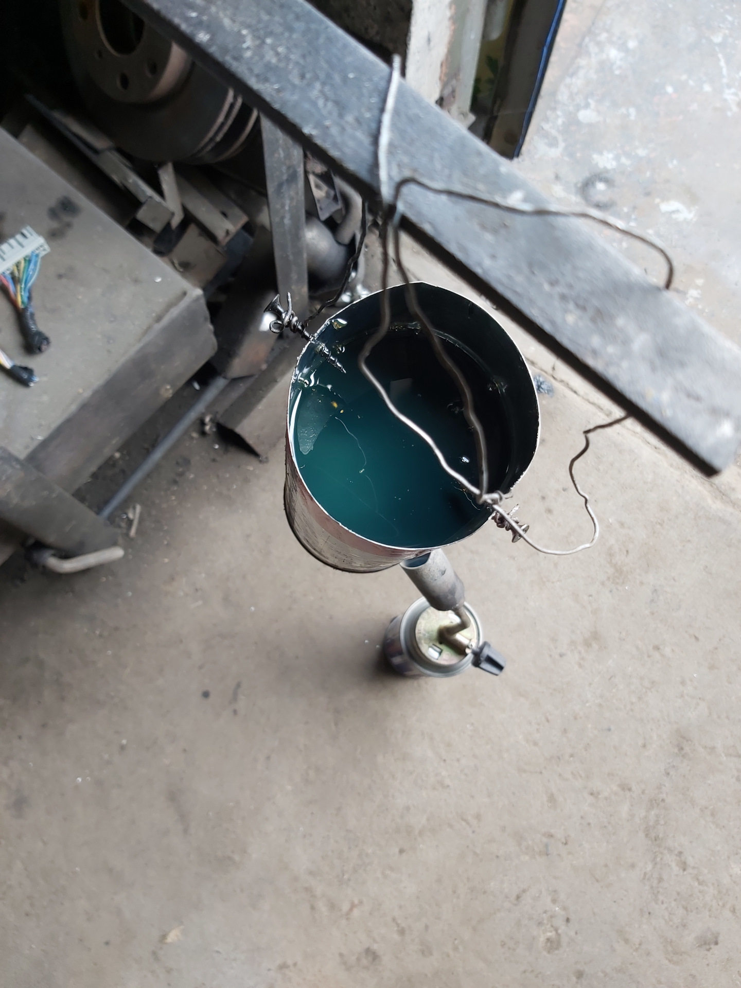

На торнешке уже пролил арки и пороги пушечным салом, вот добрался и до одиссеюшки. Купил в форварде пушсало пару банок, растопил его до жидкого состояния. Пока грелось сало снял пороги заглушки в сделанных ранее внутри арок отверстия. Сначала пролил арки и пороги шприцом, а после все жирно пролил нагнетателем. Вот так я решил отпугнуть бобров.
