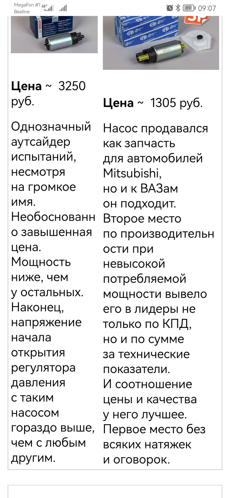

Парни подскажите по бензонасосу, какой поставить кроме Bosh так как он стоит дороговато (3800₽)
Склоняюсь то что на фото Era, говорят с аналогов он лучший .
Настоятельно не рекомендовали хофер и вебер ставит 👎
У кого какой опыт по ним .
Заехал к толковому диагносту он проверил давление в рампе, показало 2 говорит сначала поменяй бензонасос, а потом говорит и видно будет про форсунки .
Причина утром на бензине плохо заводится и секунд 20 подстраивает, потом норм, ну и тяга на бензине заметно хуже чем на форс ГБО .
Всем заранее откликнувшимся спасибо

Сегодня пол дня потерял на замену этого гребанного бензонасоса, сука отрубить бы пальцы кто придумал эти шланги в нем так ставит, пришлось кипятком заливать чтобы как то вытащить .
Поставил по итогу ЕРА, утес, два шланга, фильтр новый и обратно собрал .
Свой старый фильтр был чистый как не странно, в корпусе всего пару грамм мусора было .
Завёл и проехался, по сравнению со старым ( Bosh ) по шумнее, но машина прям подрывается теперь, сразу заметно .
Завтра с утра ещё контрольный запуск сделаю, чтобы наверняка убедится в правильности ремонта .
Фото ничего не делал, потому что реально заебал.Я от замены 😀
Всем ещё раз спасибо ✌️
За цену боша можно три бензонасоса взять))
KRAUF KR9393P. 4,2 бара 95 л/ч. Стоит примерно тысячу.
