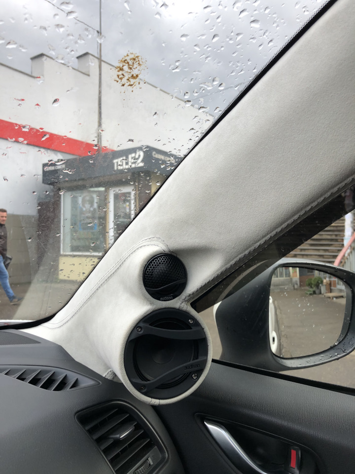

Всем привет! С самого первого дня как я установил пищалки меня одолевала мысль, что смотрятся они инородно! Долгие поиски по Самаре контор которые смогут изготовить подиумы привели меня в #Strongsound. Заранее я купил б/у стойки доноры и отдал ребятам на изготовление подиумов! Обтянули все черной алькантарой (долго думал какой цвет выбрать серый или черный и все-таки остановился на черном)! Вобщем результатом доволен☺️☺️☺️Всем ровных дорог! Пы.сы. Звук поменялся ибо раньше пищалки играли в лобовое, а сейчас стало все по феншую направлено в центр сцены!

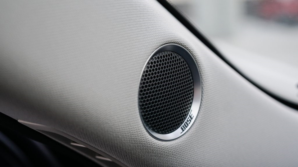

Результат некрасивый. Переход черного к белому потолку ужасен вдвойне. Вот так выглядит результат, когда рисуют и делают глупые и ничего не понимающие в звуке художники и инженеры мазды.

Да то что инженеры нарисовали это красиво соглашусь на все 100. Но вот в звуке они действительно не понимают, так как то как это размещено не играет вовсе. Пищалки смотрят друг на друга, а не на слушателей, и играют просто отвратительно.
Хотя и у автора они не настроены полностью на слушателя если на то пошло, плюс и выглядят инородно с этим чёрным цветом. Так что игра через отражение от лобового не такой уж и плохой вариант))

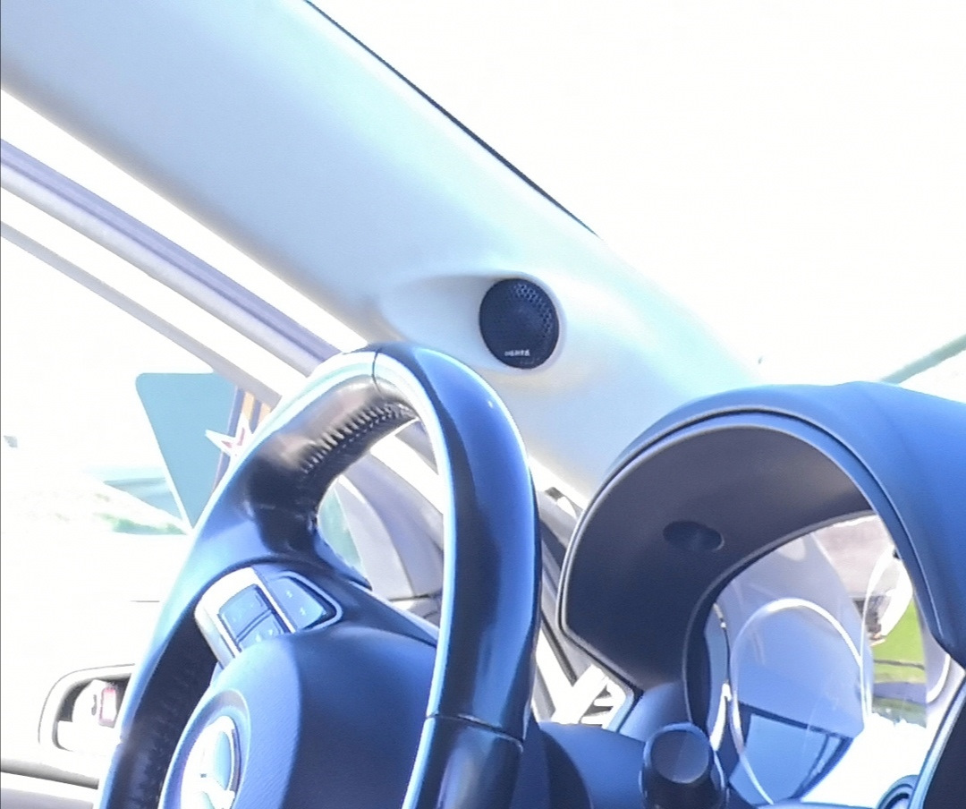

Так лучше, смотрят туда куда нужно, а не друг на друга (фото не самое удачное).
Для справки, угол распространения ВЧ диапазона примерно 30 градусов, дальше идёт сильное затухание. В штате левое ухо уже не слышет именно ВЧ но слышет СЧ, зато правое наоборот, выходит небаланс.
У автора исполнения немного грубовато вышло, зато направление нужное.
