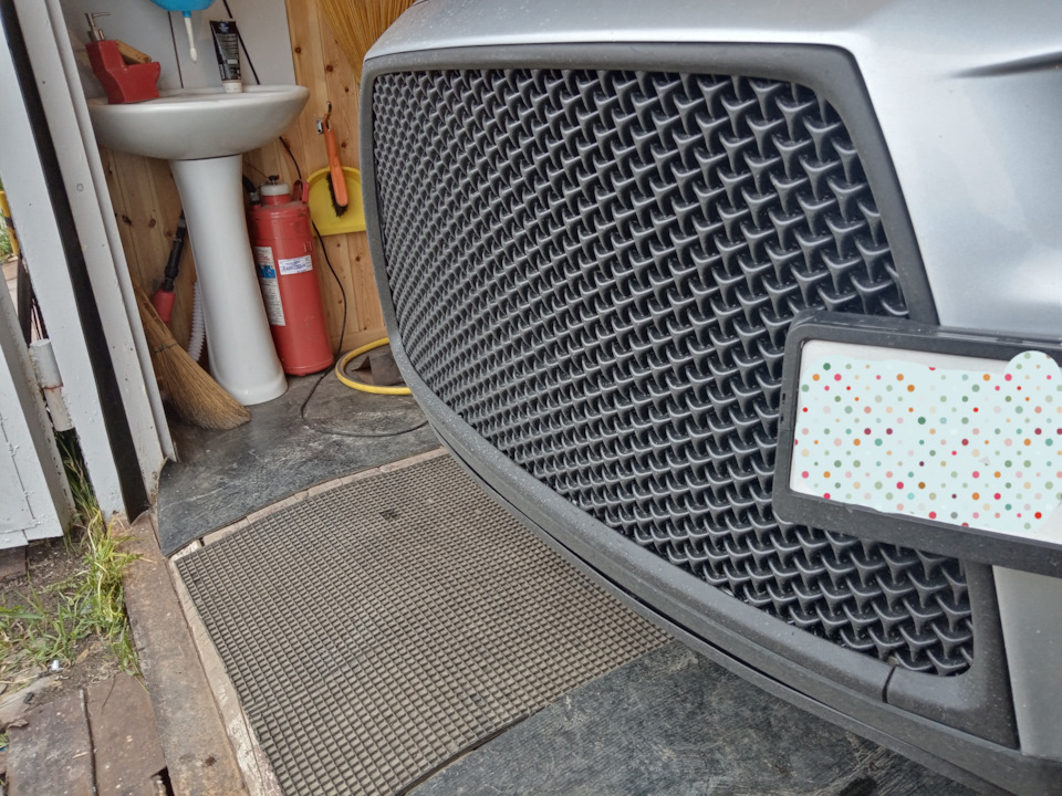

Наконец-то получил желаемый вид огромного вохдухозаборника в стиле сопла реактивного самолёта Джет-файтер или пасти акулы, у кого какое видение. Номерной знак в стиле эволюшн с лансер IX с закидом на решетку (данное расположение не противоречит правилам: расположен слева по ходу движения авто, за внешние габариты не выходит, световым приборам не мешает, расположен в горизонтальной плоскости). Конечно если бы аут был в максимальной комплектации и был ксенон, а соответственно и омывайки фар, то номер бы расположился внизу как у Игоря КIА1970.
Выбрал именно такую сетку, потому что смотрится лучше и массивней чем сетка в стиле Бентли или соты.

И так, что мы имеем : сетка пропеллер+металлическая мелкоячеистая сетка на заднем фоне, которая послужила и крепежем. Хром окантовка покрашена в жидкую резину. Боковые, нижние отверстия тоже в сетке: правое заглушено резиной, левое нет, для охлаждения радиатора акпп.
Заказывал на авито за 2650 рублей, цена вместе с пузырчатой доп. упаковкой. Алюминиевая сетка за 600 рублей в местном автомагазине.

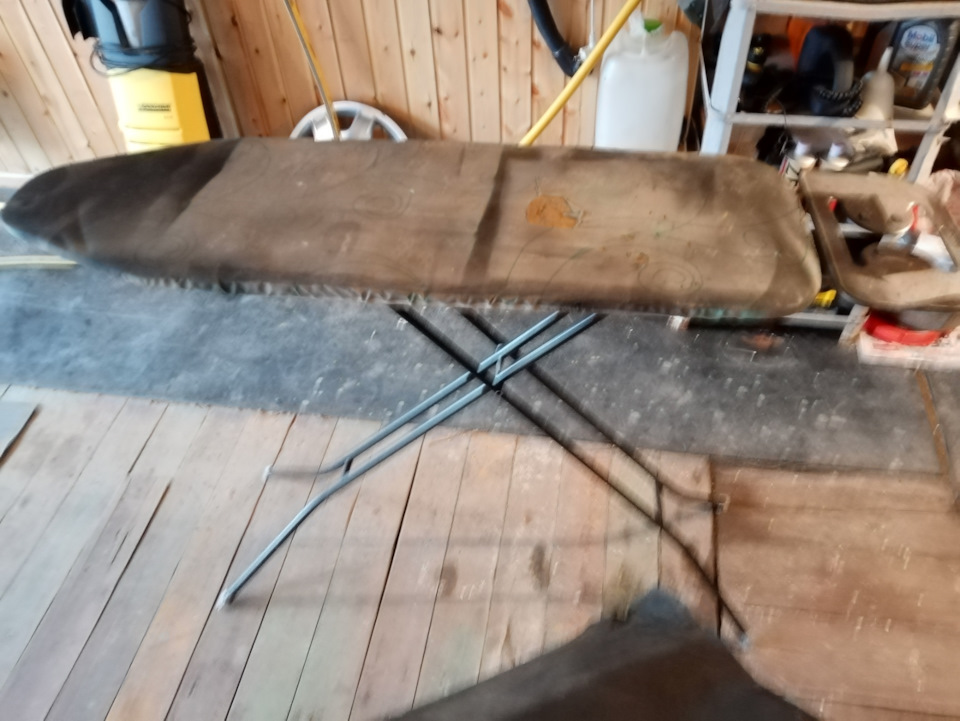

Для распила использовал болгарку, а место для работы — гладильная доска (не заменимая вещь в гараже)

Привет. Можешь подсказать как называется основание под номер и где покупал?
Привет! Подиум для номера с закидом на решётку от лансер 9. Я вырезал, подгонял. Есть вариант без закида на решётку.
Возьми от лансера 10.
ozon.ru/t/D37WQMk
Спасибо

Жидкая резина как показала себя ?не начала облезать после моек ?
👋после моек не облезает, появляются коцки после шиномонтажки, так как был один комплект дисков ( в этом году купил вторые) А так если и появляются сколы, то их можно подкрасить из балончика той же жидкой резиной, высыхает за 10 сек

А вот сетка мелкая вплотную на крупную — решение неудачное, но я тоже не придумал нормального варианта. Насекомых очень сложно потом выковыривать, даже кархером не выбиваются ((
Приветствую! Активная пена разъедает и керхер выбивает всех насекомых. У меня и на всех предыдущих машинах было такое решение. Вообще мелкую сетку, в первую очередь устанавливал, после покупки машин.
Я тоже! А вот насекомые остаются крупные ((
