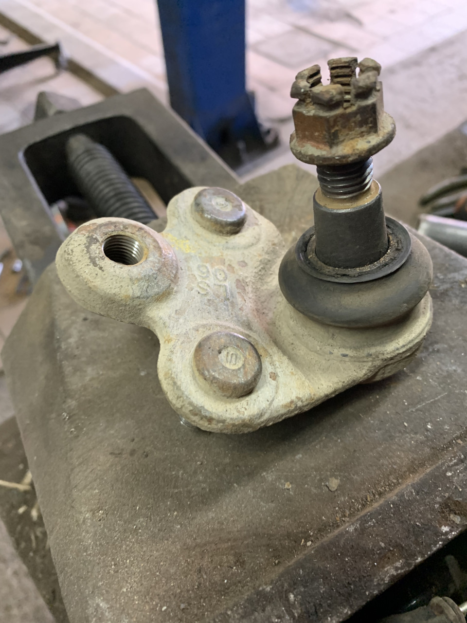

Было несколько причин для ревизии подвески после зимы, а это небольшой стук в подвеске при езде по неровностям, что свидетельствует о неполадках в ходовой части соответственно. Плюс при сезонной смене колёс обнаружен рваный пыльник. Ниже подробнее о купленных запчастях.

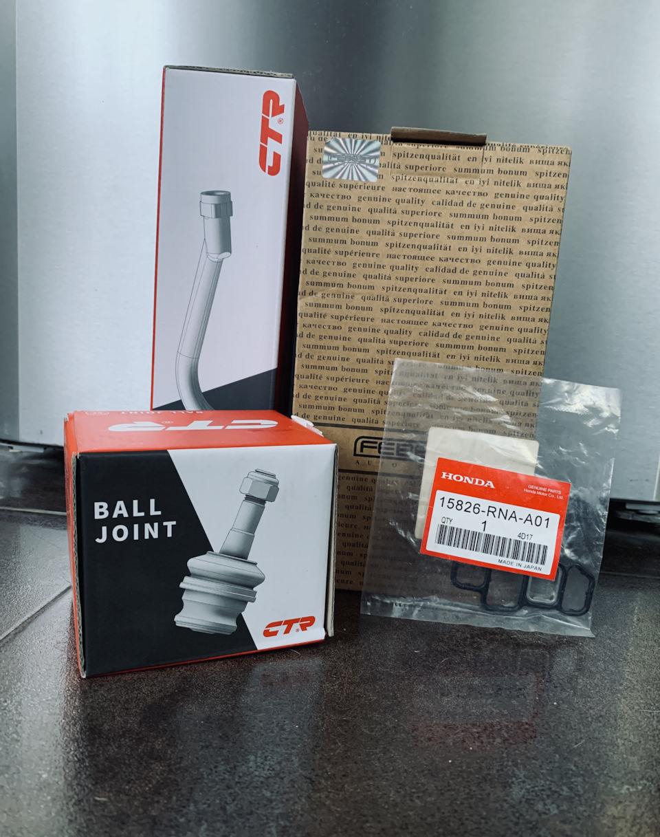

1. Наконечник рулевой тяги HONDA Civic 4D (06-12) левый CTR
Артикул: CEHO-26
2. Опора шаровая HONDA Civic 4D (06-12) левая CTR
Артикул: CBHO-38
3. Пыльник амортизатора HONDA Civic (06-) переднего правого FEBEST
Артикул: HSHB-FDFR
4. Фильтр HONDA Civic (06-) клапана VTEC с прокладкой
Артикул: 15826-rna-a01
На рынке большое количество магазинов и поставщиков с интересующими товарами, остаётся только знать артикул товара и сравнить цены. Специально оставил артикул для этого. А я уже в которой раз приобретаю запасные части для автомобиля через AvtoALL. Их бизнес-аккаунт есть на DRIVE2, где они устраивают отличные конкурсы, есть вероятность вернуть потраченные деньги. Если стало интересно о чем я, тогда смело на их страницу.

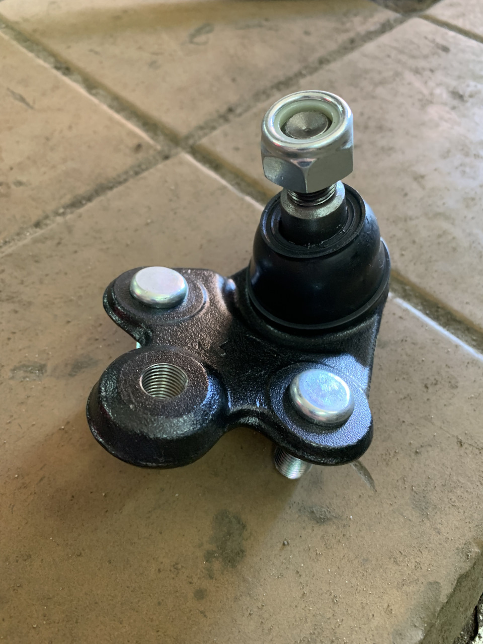

Вторым лотом пойдёт опора шаровая. Были куплены шаровые от корейского производителя CTR. До этого ставил запчасти этого бренда, а именно рулевые тяги и правую опору, довольно качественный продукт за очень демократичную цену и ходит уже несколько лет✌️
Одним из можно сказать преимуществ является то, что внутри самой шаровой стоит капролтановый вкладыш, в результате чего ее нет необходимости смазывать. Из недостатков в комплекте идет только гайка которой притягивается шаровая к поворотному кулаку, две гайки и болт которыми шаровая крепится к рычагу нет, пришлось ставить старые

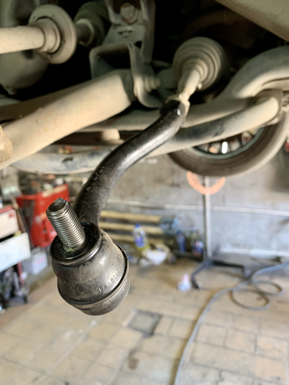

Третий лот — наконечник рулевой тяги. Повторюсь с моим вступлением, что по нашим дорогам, подвеска — это расходный материал. И даже не важно какой у тебя автомобиль, отечественный или импортный дорогой или бюджетный, подвеска разбивается все-равно, только с разной степенью быстроты.
Вот и наконечник рулевой тяги пришёл в негодность. Для его замены я решил не искать что-то нового, а опять купил деталь фирмы CTR. Упаковка пестрит надписями и логотипами, штрихкодами и артикулами. Как не поверить в оригинальность детали. Главное в наконечнике не внешний вид, а качество шарнира и эластичность защитной резинки, которая убережет деталь от воздействия грязи, камней и воды.
Уже несколько лет в подвеске заменены на детали этой фирмы и нет никаких нареканий. Однозначно рекомендую!
