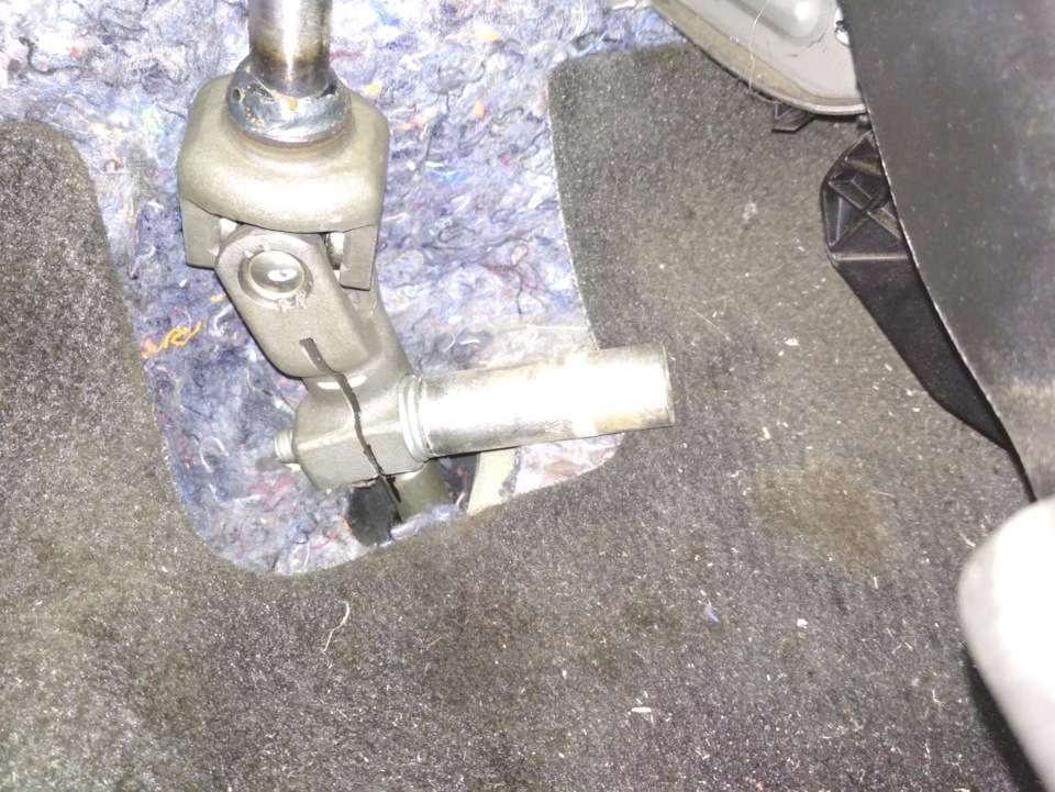

Итак, в продолжении вчерашнего поста о стуке при повороте руля. Сегодня с утра полез подтянуть болт на нижнем соединении промежуточного рулевого вала. И… подтянул на пол-оборота. Правда головкой на 17. Иван ivshmit писал, что на 16. Стук пропал. Проверил на месте поворачивая руль туда сюда🙂и проехал км5. Пока тишина. Болт до дури не затягивал. А надо бы🙂 Посмотрим на сколько хватит. Ну как то так🙂

Вчера подтянул этот болт почти на 1 оборот вроде стало лучше но всё равно бряканье осталось, завтра попробую ещё подтянуть есть куда просто не удобно
Tоже это место постоянно разбалтывало, этот болт несколько раз официалы подтягивали. При последнем визите болт поменяли. Больше 10 тыс уже держится. Может родной мягкий и тянется, тогда и фиксатор не поможет.

Бери синий фиксатор, он не сильно склеивает. Красный не советую
Только на ТО не говори, что сам что-то подтягивал. Мало ли…
Уже нашел фиксатор
С фиксатором резьбы значит надо.
У меня он был нанесен и после смазки/шевеления то же нанес при затяжке.
Это как с фиксатором☹
Разъемный фиксатор резьбы. Способ такой контровки резьбовых соединений. Жидкость, капается на резьбу и закручивается. Продается в любом автомагазине. Главное чтоб разъемный был, а то бывает и не разъемный, его потом только с нагревом можно будет раскрутить.
О, понял, спасибо👍👍👍
Если будут ставить вал по отзывной, попрошу чтобы смазали, как ты. Если откажутся, сам смажу и затяну с фиксатором
Есть предположение, что не столько важна дополнительная смазка, как просто расшевелить вал несколько раз на всю длину шлицов, чтоб там заводская смазка хорошо распределилась. Один знакомый так сделал, проехал уже больше моего и постукиваний пока то же нет.
