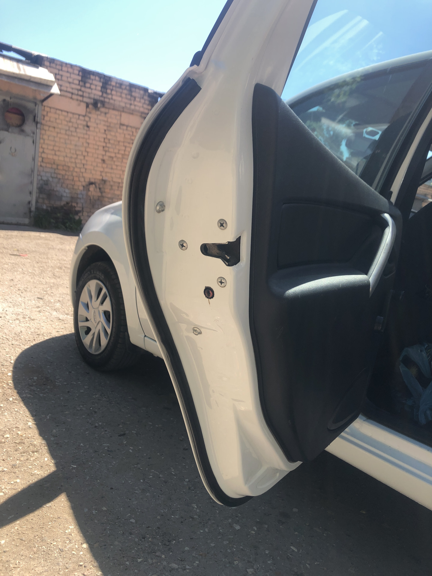

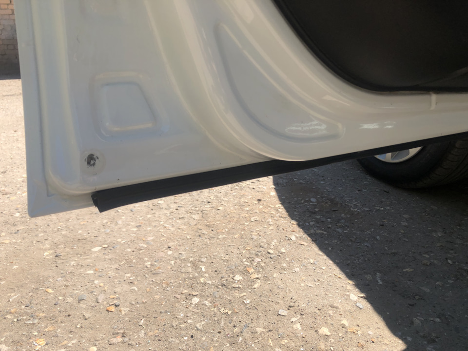

как то наткнулся на драйве на запись о резиночках на двери.Зацепила эта идея, но думал что колхоз и как то отодвинул эти мысли.А оказывается и нет))) все штатное ).PEMKOMPLEKT242P вот номерок для заказа.ставится все в штатные дордочки) у меня на месте их сзади стояли малюсенькие заглушечки.двери сразу скали закрываться как то по другом.единственное пока не обжались резиночки туговато открываются ну и производитель мог бы конечно чуток по другому резину упаковывать.просто сложена с заломами, а можно просто смотать кружком.

Дренажные отверстия для стека воды тоже фото добавь пожалуйста. в итоге закрывают резинки?
Резинка их не перекрывает
жаль фото нет
я не понял о чём речь
ок добавлю чуток позже как пойду к авто
