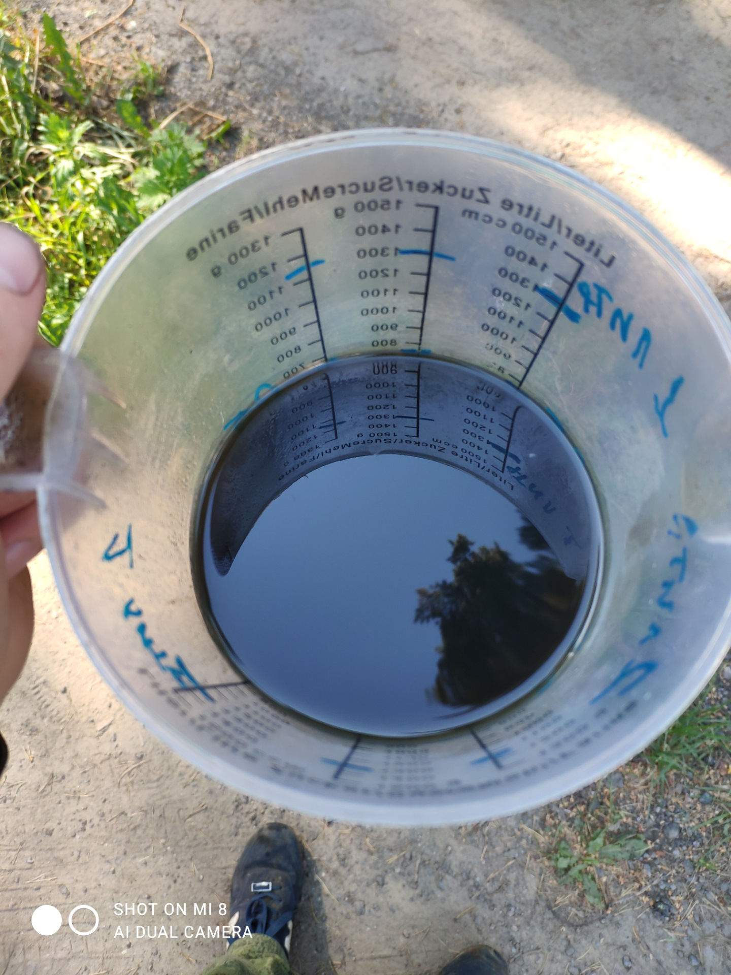

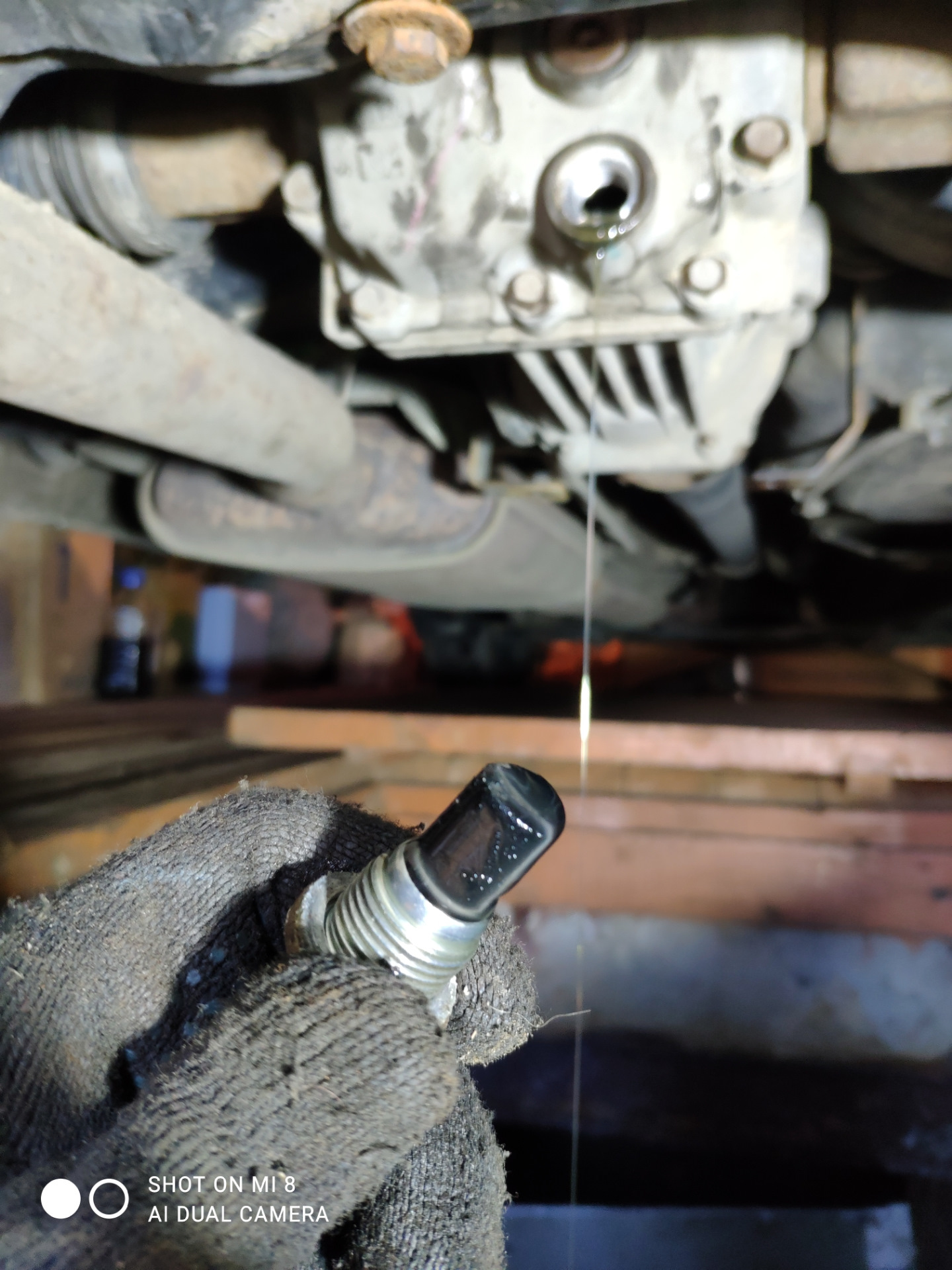

Начал с раздатки. Защита долой. Сливной болт и потекло.
Слилось где то грамм 270, может больше. Цвет значительно лучше чем в прошлый раз, несмотря на 36 тыс. Но консистенция… масло себя выработало…
Залили свежего. Порядок.
Перешёл к редуктору.
Та же история.
Зашло где то 0.5)
В целом конечно неплохо, но надо было бы пораньше заменить, масло совсем уставшее, водянисто-грязное…

мерный стакан непонятен…
вроде первая разметка LITER — это же литры? и единицы С СМ — это ж кубические сантиметры?
почему же нарисованные вручную метки не бьют?
Да с ним вообще борода! Ни один показатель не бьётся, я пробовал перемерить и кое-как на глаз подобрал показатель… Наверное)
а-а-а… литр китайского размера.
а то у меня разрыв мозга чуть не начался…
На сливной пробке лучше менять прокладку, как велит регламент. Она сминаемая, чем и обеспечивается надёжная герметичность при затягивании. А уже смятая прокладка, используемая повторно, в самый неподходящий момент может дать течь. У рено, по моему, на угловой редуктор подходит 7703062062 от коробки. А на задний 110264N200
Да, спасибо. Но она алюминиевая, и очень толстая, даже слишком. Момент затяжки там небольшой, а давление как таковое- отсутствует. Так что на раз- два её вполне хватает. Но далее обязательно заменить…
Это да, если самостоятельно и неспеша обслуживать. Сталкивался с историями "после-экпресс-сервиса", где пробки были затянуты, прокладки старые, у муфты там нормально, а вот у редуктора уже прокладка деформирована достаточно. Артикулы больше для тех, кто захочет самостоятельно (или в сервис поедет, а им лишь бы масло быстрее поменять, о прокладка не каждый вспомнит) повторить опыт замены, но состояние прокладок может быть уже уставшим, чтобы неприятных сюрпризов не было.
