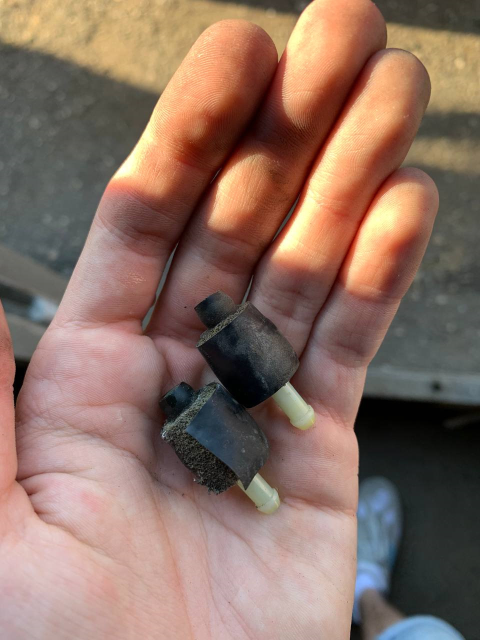

В прошлом посте добрый человек подсказал, что на омыватель стоят родные обратные клапана.

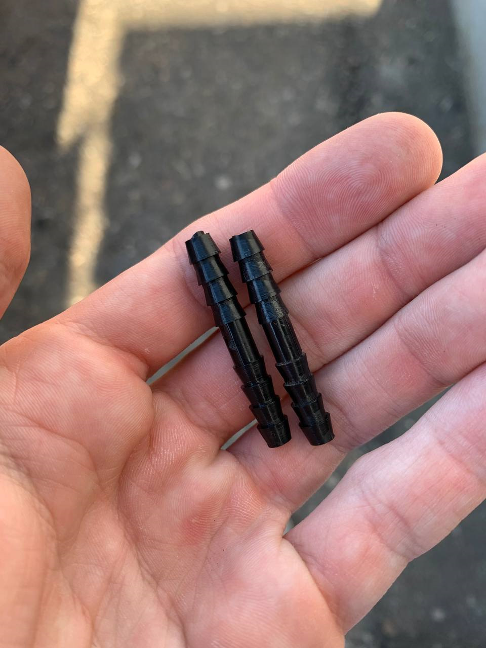

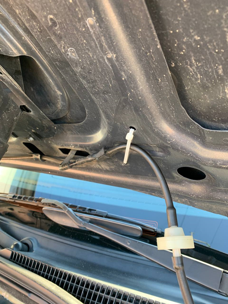

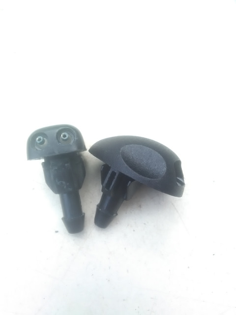

Судя по тому, что эффекта от них я не чувствовал, настало их время, да и зачем их целых 2? Их на помойку, проще жиговский за 40 рублей поменять, ибо место удобнее, чем 2 родных, да и цена совсем другая. В общем, были куплены 2 трубки с "елочкой", фото прилагаю:

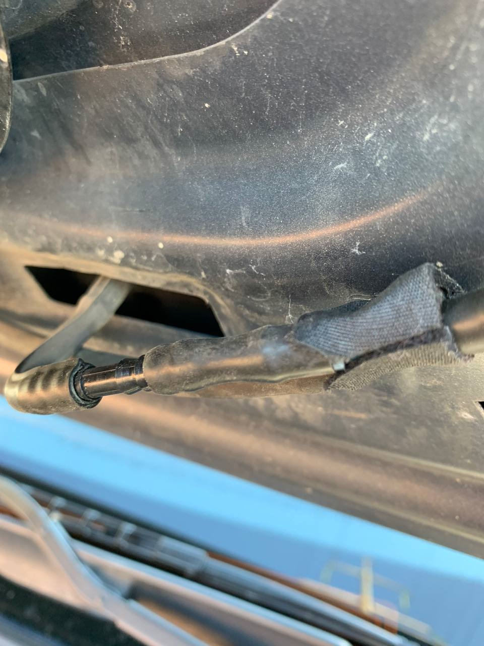

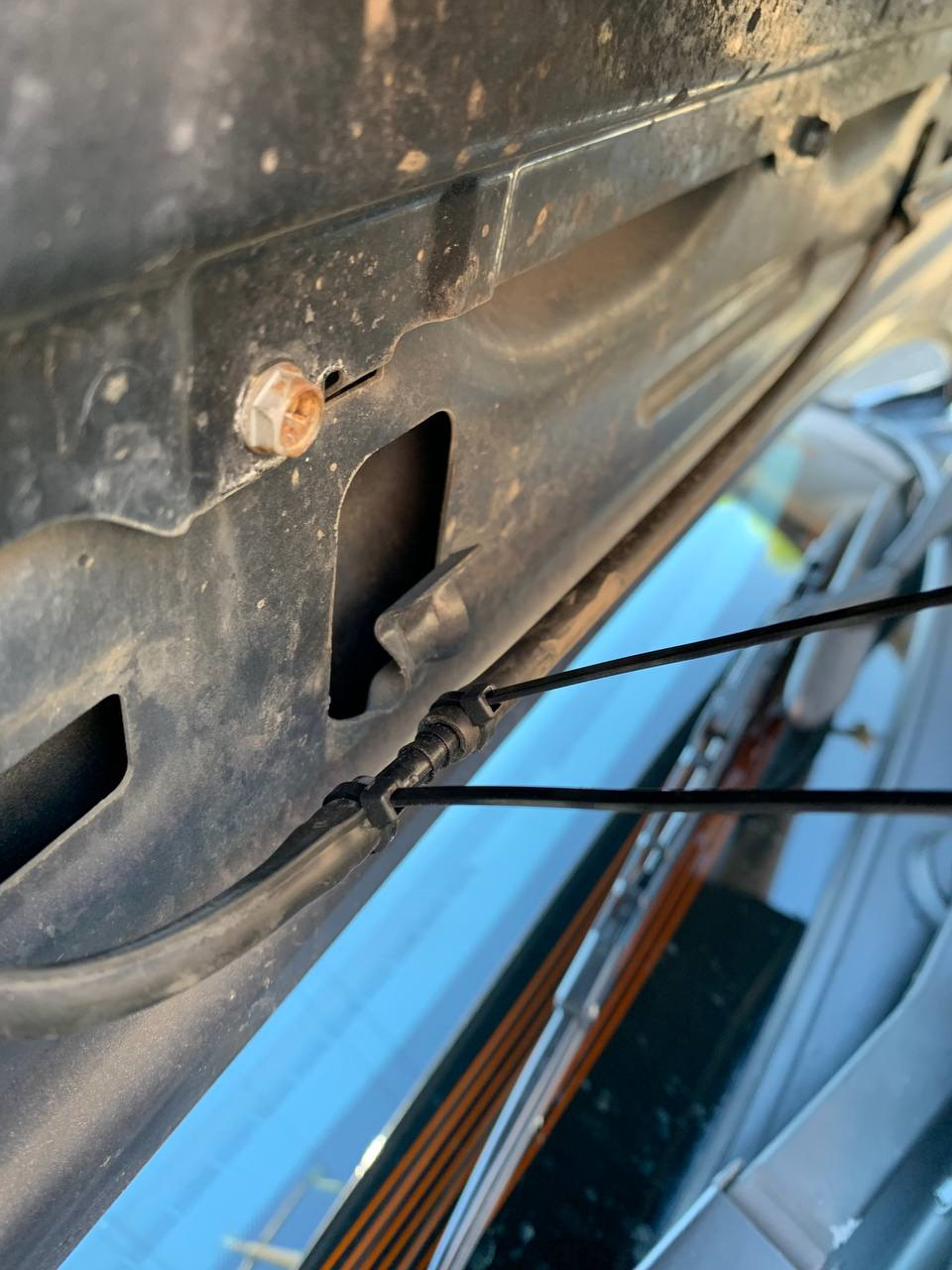

На 5 мм диаметра. Зашли туго, точно не соскочит. Извелченные клапаны предстают нашему взору. Причем с одной стороны я смог стянуть шланг, а с другой пришлось обрезать.
Дулись еле еле и в обе стороны, что как бы намекает, как и отсутсвие эффекта (вообще не знал что они есть). Далее замещаем их елками. С правой стороны по ходу движения на всякий затянул хомутами — как то слабовато держало.
С другой стороны оставил без. Будет эксперимент)

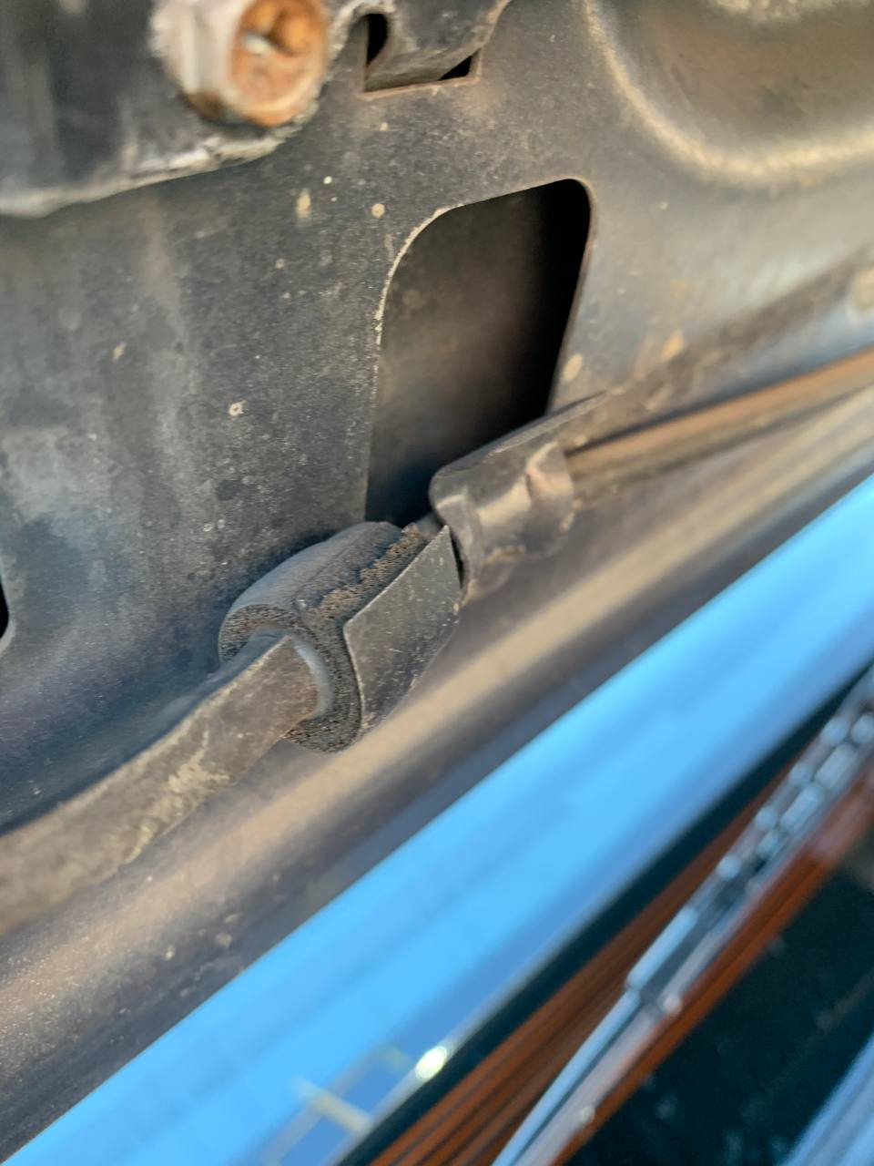

При замене обломал крепление к капоту тройника омывайки, заменил большой пластиковой стяжкой, даже не спрашивайте как я продел ее в те 2 маленькие дырочки))
Теперь при выходе клапана из строя (а незамерзайка это устроит) замена не доставит проблем и будет стоить сущие копейки. Распыл стал раза в 2 сильнее! Стоят веерные форсунки Вольво. Даже не ожидал такого эффекта!

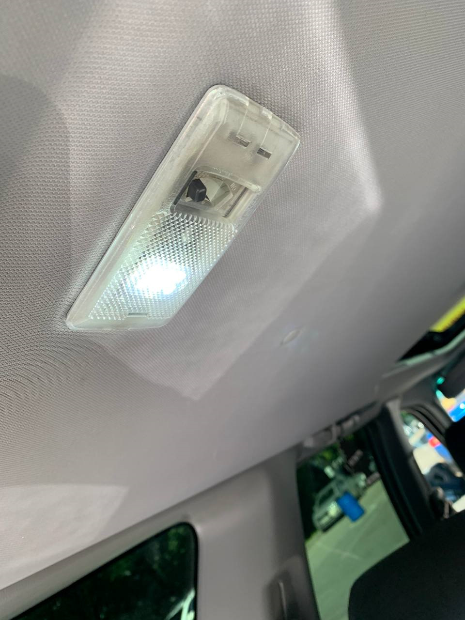

Ну и в дополнение — купил такую чудо-лампочку. Стоила 150 рублей, имеет все цоколи, подойдет почти в любой плафон.
Не стал клеить, просто подключил переходник на W5W, аккуратно пихнул проводок вокруг цоколя и подпихнул лампочку под крышку. Со второго раза встала ровно. Лучше чем одна голимая лампочка, посмотрим как послужит).
