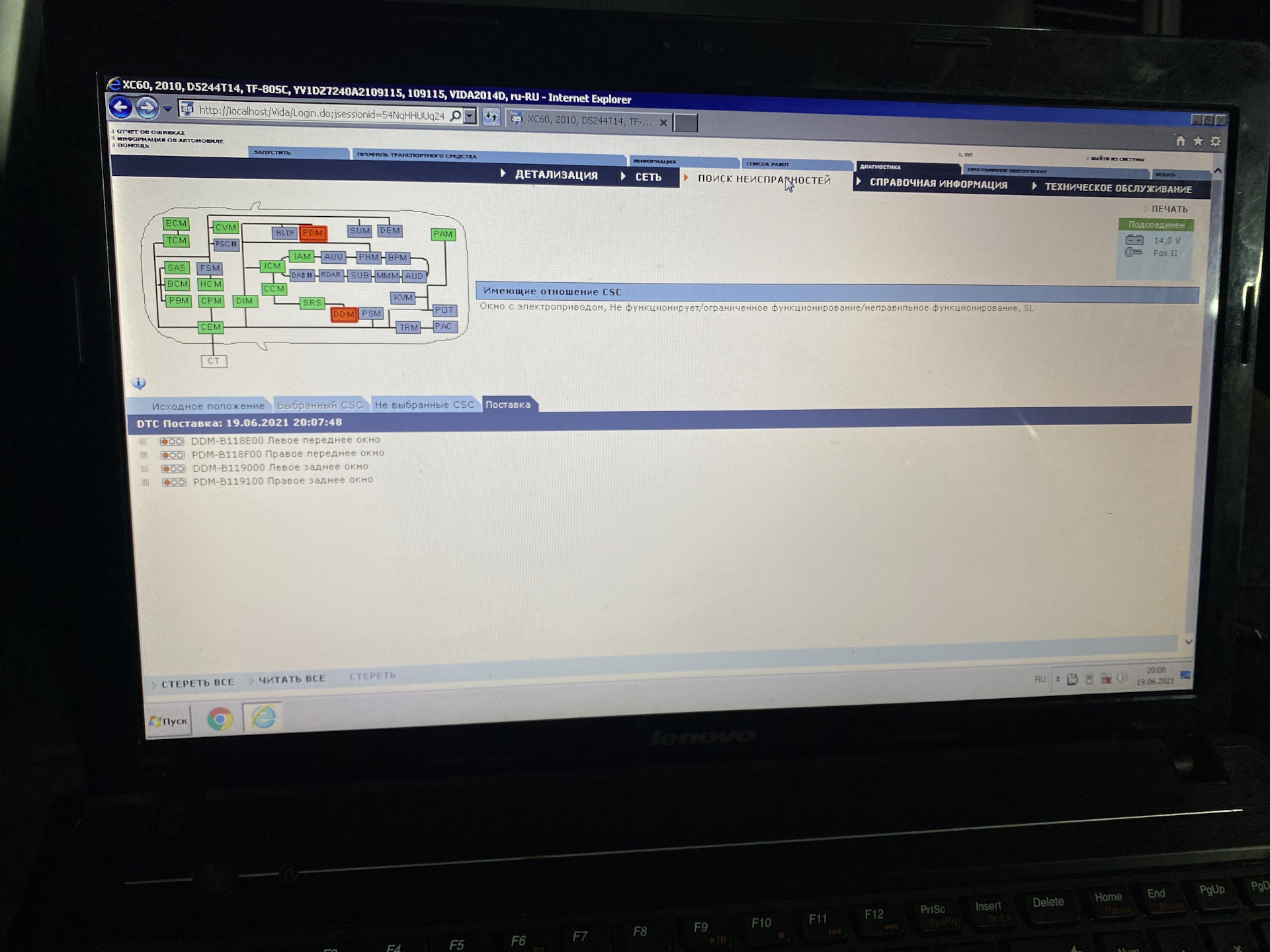

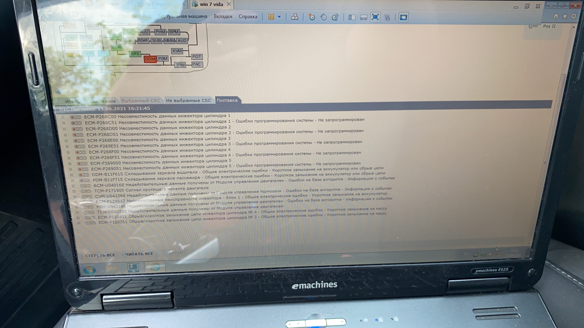

2 — Я решил съездить и посмотреть с дайсом, подумав «да что там будет коробке с этим пробегом», и не прогадал. Я приехал и подключил дайс — увидел ошибки по электрической части, и никаких по технике. Машина была без нареканий, с родным пробегом, без дтп и чистой историей. 2 косметических окраса и все.

4 — На следующий день, я еду в сервис по Вольво на рязанке (гадайте сами), предварительно созвонившись с одним из лучших электриков по Вольво. Ах, да. Имён сервисов и людей — в посте не будет. Ругань мне не нужна, и обострять отношения с кем то — не интересно. Приезжаю с симптомами — глохнет после 2000 оборотов, дёргается, ошибки по электрической части.
Спустя полтора часа, выходят с вердиктом — «ну да, было вмешательство в косу, надо смотреть все провода и искать обрыв. Прайс от 5 до 25, срок от недели и больше»

6 — еду прописывать форсунки в 77вольво, так как было свободное время и цена ниже где либо, ну и в дайсе была ошибка по программированию. (Предисловие — было поменяны прошлой хозяйкой, ТНВД, Форсунки, Рампа, и новые оригинальные мозги с пропиской у дилера) — как итог, проблема не решена.

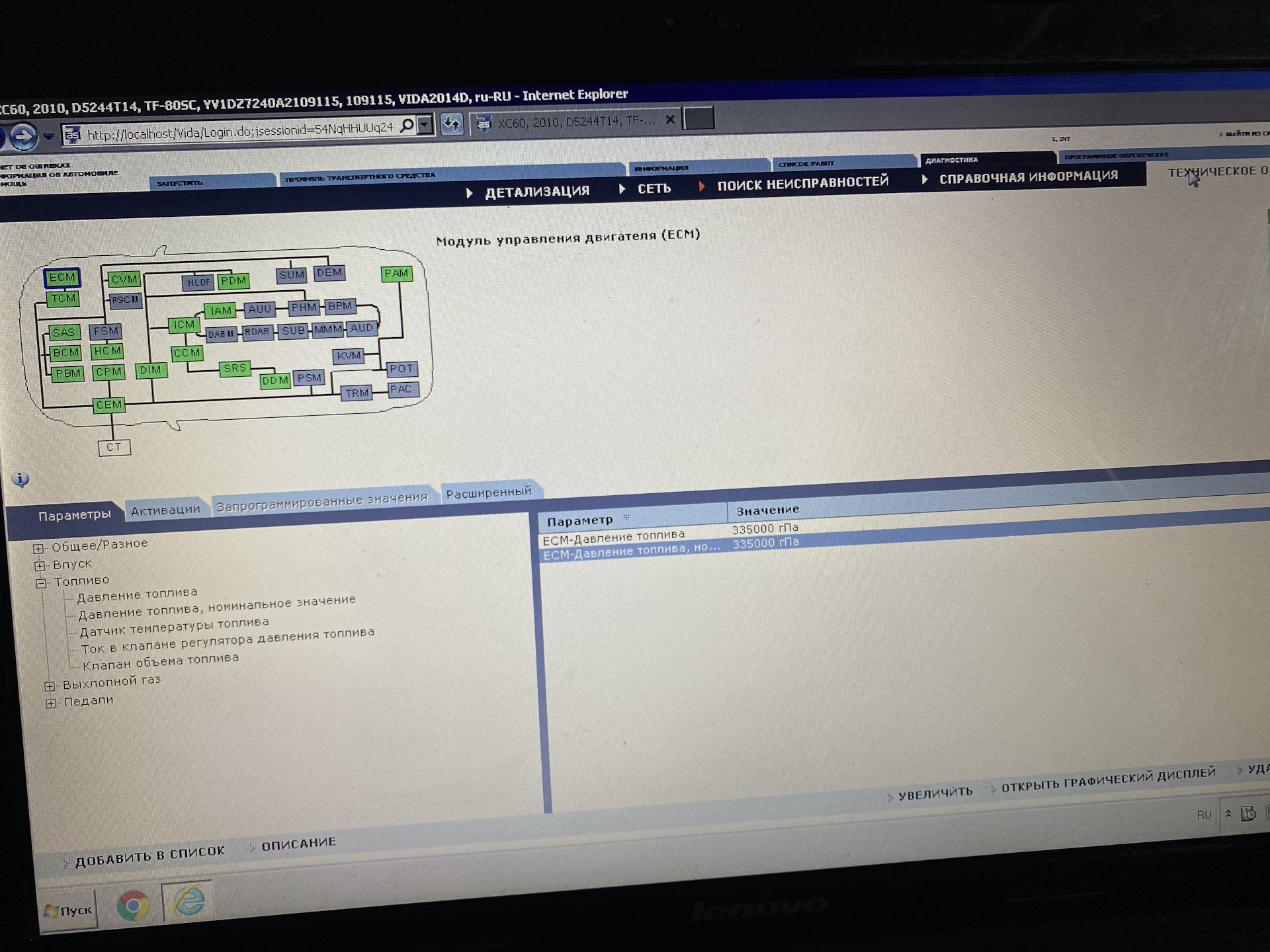

Начинаем разбирать рампу, и все датчики, подкидывать с его машины, затем привезли с разборки — завели, поехали, давление упало вовсе на 0 и машина больше не заводилась. Не буду особо писать много слов, но Женя 5 раз снимает все, и заново ставит. Ошибок нет, давление 0. делема.

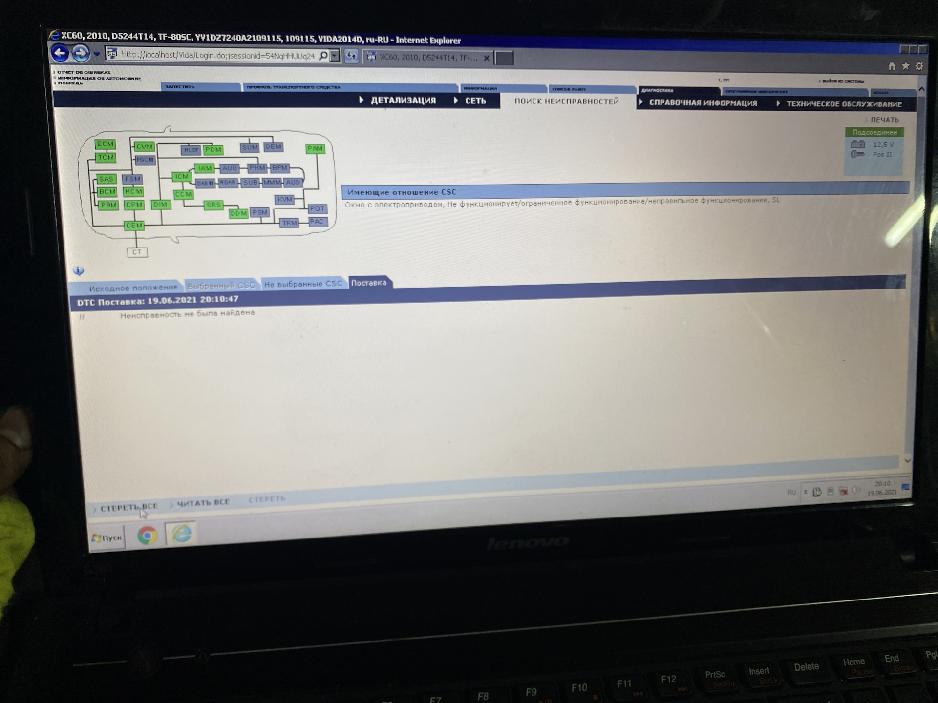

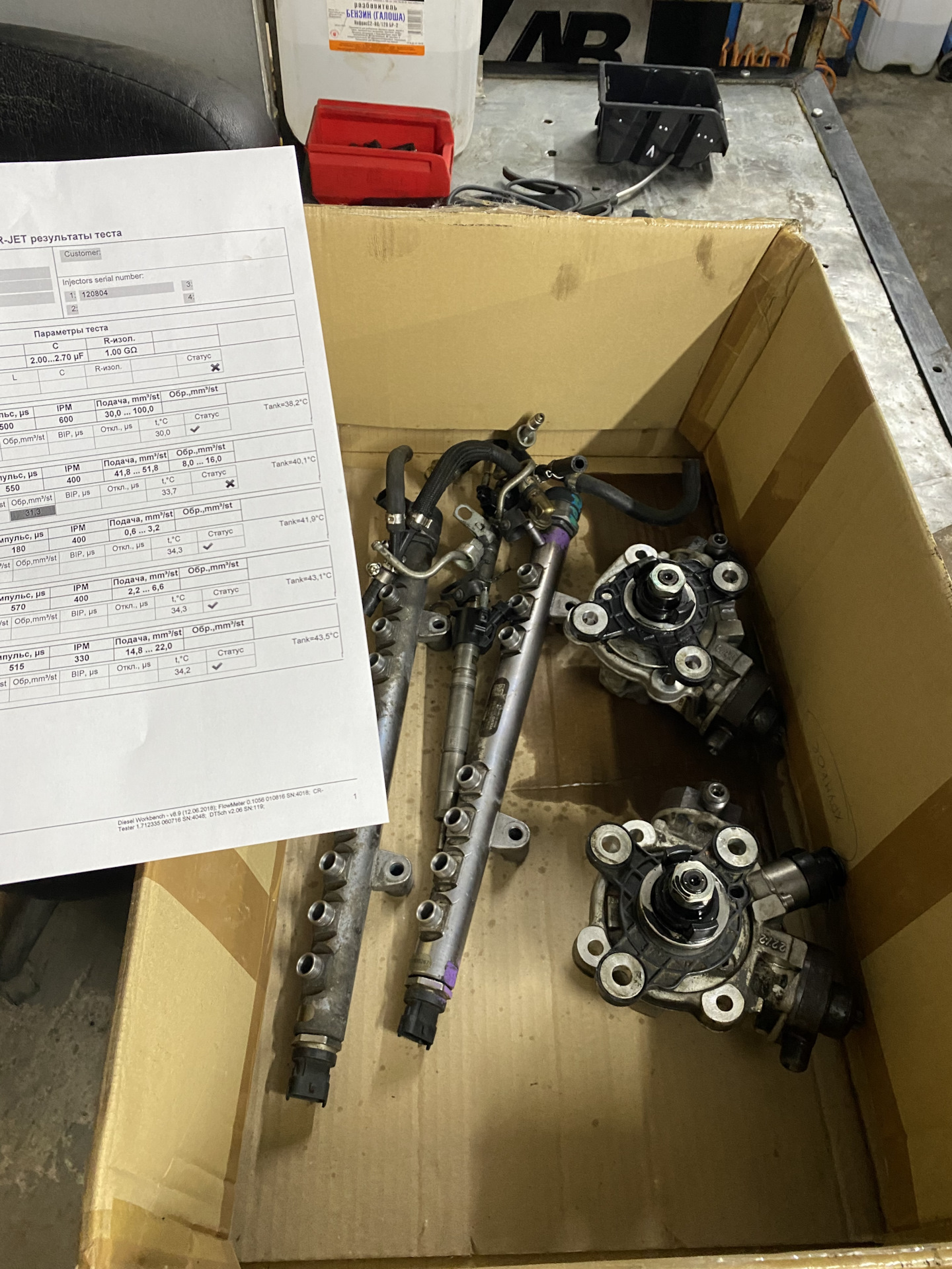

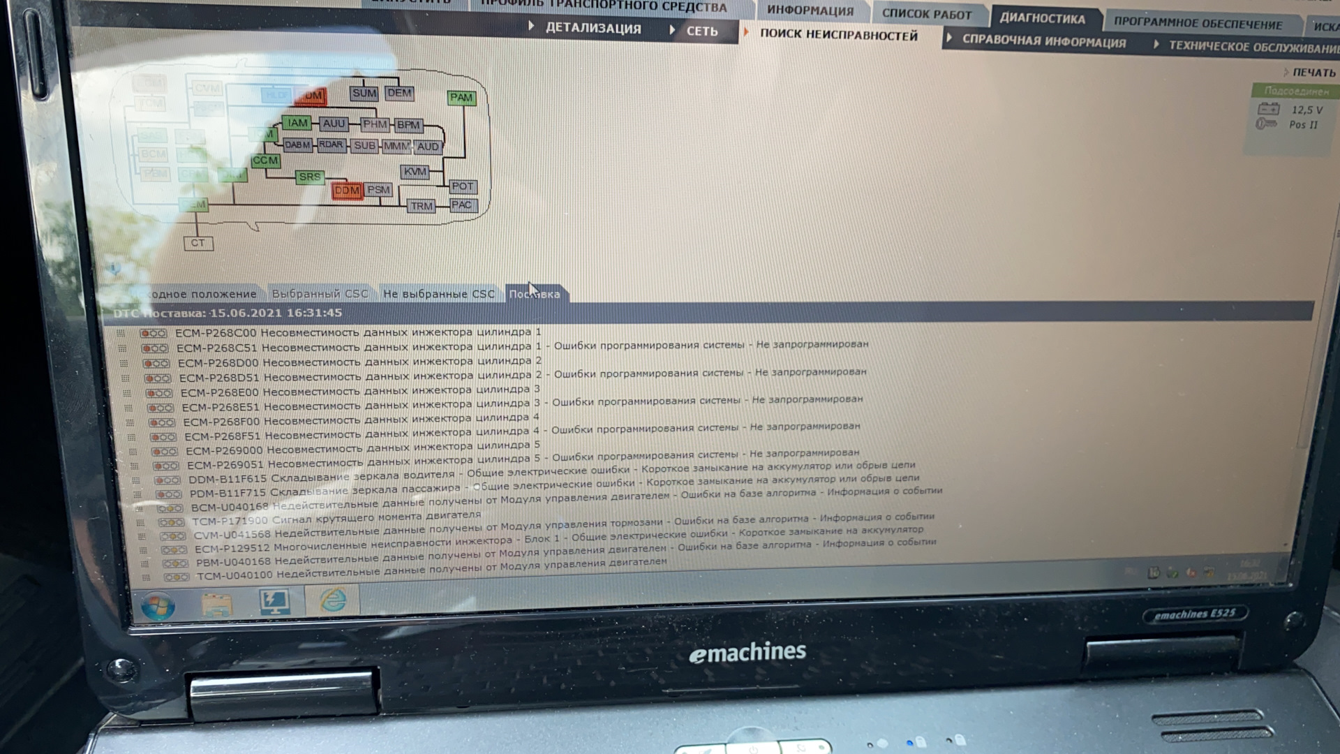

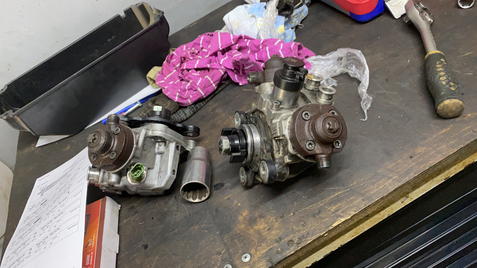

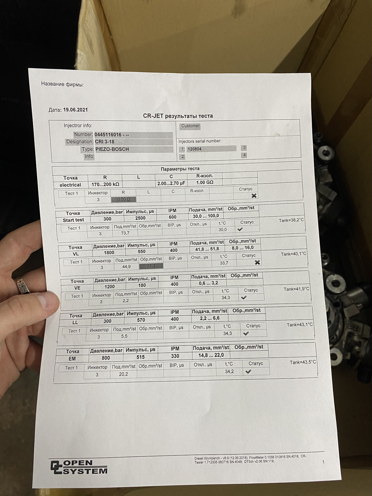

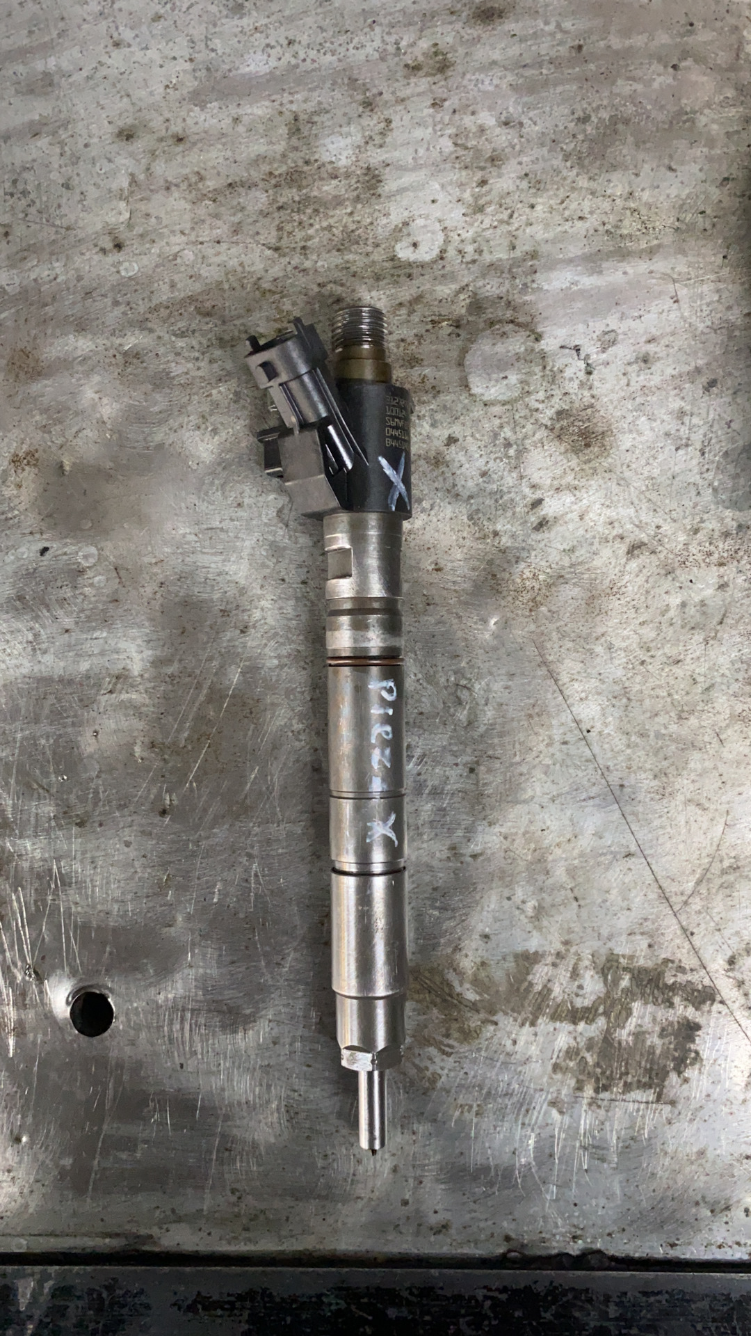

9 — В конечном итоге, еду на разбор сегодня, сдаю косу и возвращаю деньги. Еду за ТНВД к знакомым Жени, берём насос на проверку. Ставим, машина завелась, давление идеальное, едем кататься — машина снова глохнет. Одна единственная ошибка — P129512 — Блок 1 — Многочисленные неисправности инжектора — короткое замыкание. Решаем проверять форсунки, из первых 2 цилиндров. Ибо они б/у, остальные 3 новые — второй целиндр форсунка — прошла все испытания, на первом целиндре — не прошла и первого этапа проверки.
Решено, менять форсунку. Звоним на разборку, снимают с машины одну, приезжаю — покупаю в итоге две и меняю сразу две. Чтобы забыть об этом надолго.
10. — Ставим, заводим, идеал. Ошибок нет, машина работает исправно, не глохнет, едет идеально.
