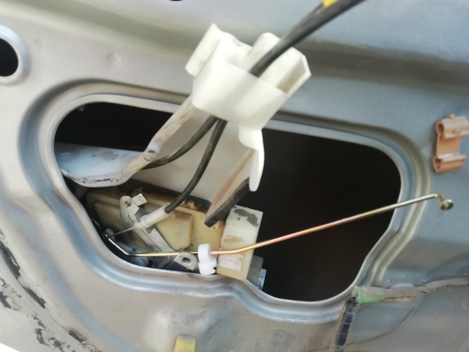

Отмирают по очереди замки дверные.
Уже третий замок, два первых в этих частях:
www.drive2.ru/l/534641103492613469/
www.drive2.ru/l/561964792076567236/
Осталась родная только водительская дверь, остальные уже переведены на новые актуаторы. Установка заняла пару часов. Сейчас работают замечательно. Для оставшейся двери актуатор уже прикуплен и ждёт своей очереди.

Привет а водительскую переделывал?там ведь 5 проводов?куда какие?)))с этими то вроде как понятно
Привет, помню что купил четыре соленойда и один взял на всякий случай с пятью проводами, и вот не помню устанавливал я в водительскую или нет, потому что менял по мере отмирания замков, если в бж нет значит родной ещё ходит, а сервопривод лежит на полке где-то
Моторчик на алике 80₽ штучка. Родной выкинул тот поставил и работает без проблем
Почему-то не так часто практикуют такой ремонт, вроде как там износ идёт червячной передачи.
Ну в моем случае все было нормально. На крайний случай можно целиком заказать сервопривод. Но я тоже думал на счёт простых. поставить и забыть
Водительский китайский не у всех правильно работает, там что то типо закрывает по два раза или ещё что то, читал давно отзывы и поэтому сделал через доп сервоприводы

Потому что эти поставил и забыл про них. И в мороз они лутше закрывают замки при севшем акб и замершей смазке в замке, как то так.
Возможно вы и правы. У нас нет морозов. Максимум 30. У меня китайский стоит на задней правой двери 3й или 4й год и все норм.
На левой моторчик 3й год.
А подсоединял куда провода или там только 2 провода идет? У меня 1 водительская работает остальные закрываю сам))) тоже хотел сделать но не искал ещё информацию А тут ты выкладываешь, грех не спросить.
Там резать провода от фишки надо, синий с каким то цветом и зеленоватый, по ссылкам пройди я там писал какие разрезал провода.
