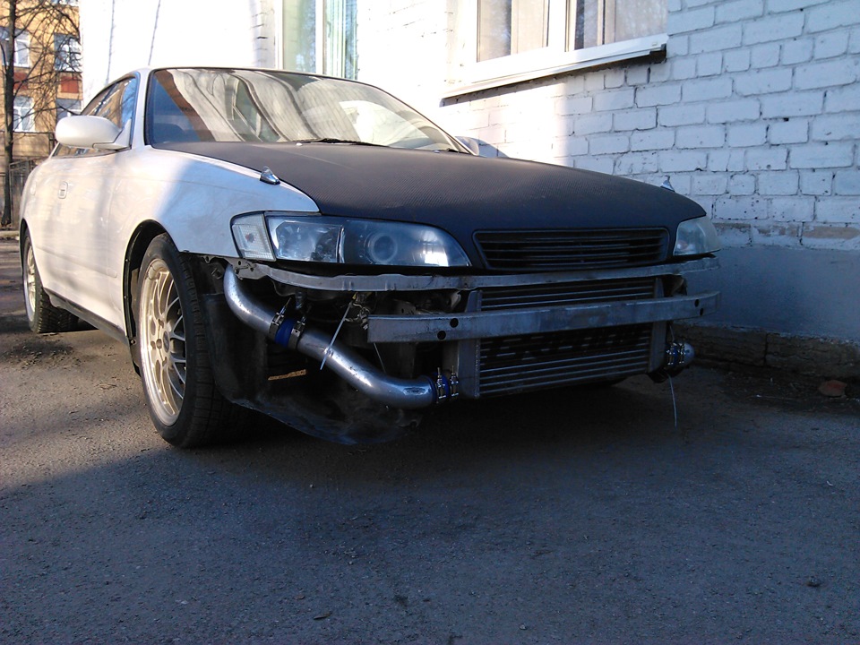

Всем привет! Наконец то интеркулер на своем месте) Осталось вырезать в бампере "рот" для хорошего обдува и сеточкой закрыть от камней. А пока смотрим что получилось) Верхний пайп найти сложно, а старый резиновый оставлять не хотел, поэтому купил в городе 2 угла силиконовых 45 и 90 градусов и прямую трубу, которую пришлось поделить болгаркой ровно пополам. Отдельную благодарность хочу выразить FLAGMAN72 пользовался его отчетом по установке, спасибо тебе огромное! :D Усилитель бампера встал на место, но очень плотно и при полной затяжке уперся в кулер, но это мелочи, скорее всего ставить его не буду, а куплю тюненую распорку ланжеронов.

Рад помочь)).вот если только поменять местами на адаптер трубку прекрутить это даст тебе 3-4мм приблизить кулек .Может и хватит смотри сам
Спасибо) как вариант, но хочется красивую тюненную распорку)
Красавчик, только куда там сетку ставить? Да и снизу кулек торчать будет)
Спасибо!) Не будет ничего торчать ;) Сегодня вырежу бампер, сделаю отчетик.
Я вчера резал, у меня снизу торчит кулек. Бампер дорестайл)
я вот щас начал процесс, у меня рестайл бампер + губа сток с дорестайла переделанная, посмотрим что выйдет) Есть фото того что вышло у тебя?
Да, только выложил. С губой может и не будет торчать, там буквально пара сантиметров вылазит)

молоток, с пайпом четко получилось!
Спасибо) Да некомильфо было резиновый черный оставлять, а найти оригинальный очень проблематично и цену за него ломят, единственное что в голову пришло собрать так)
