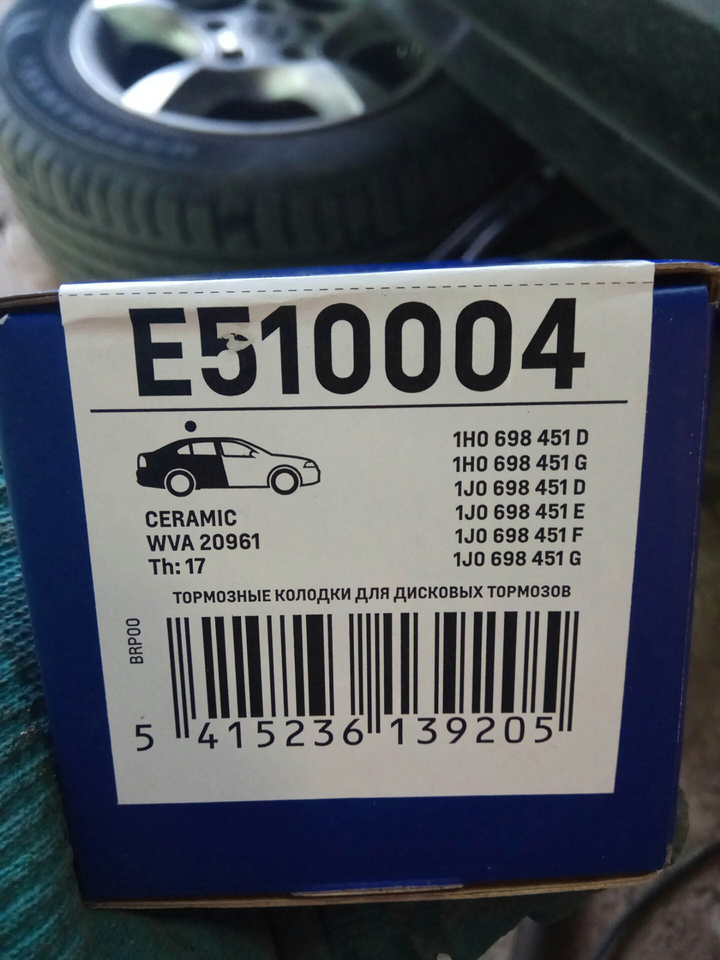

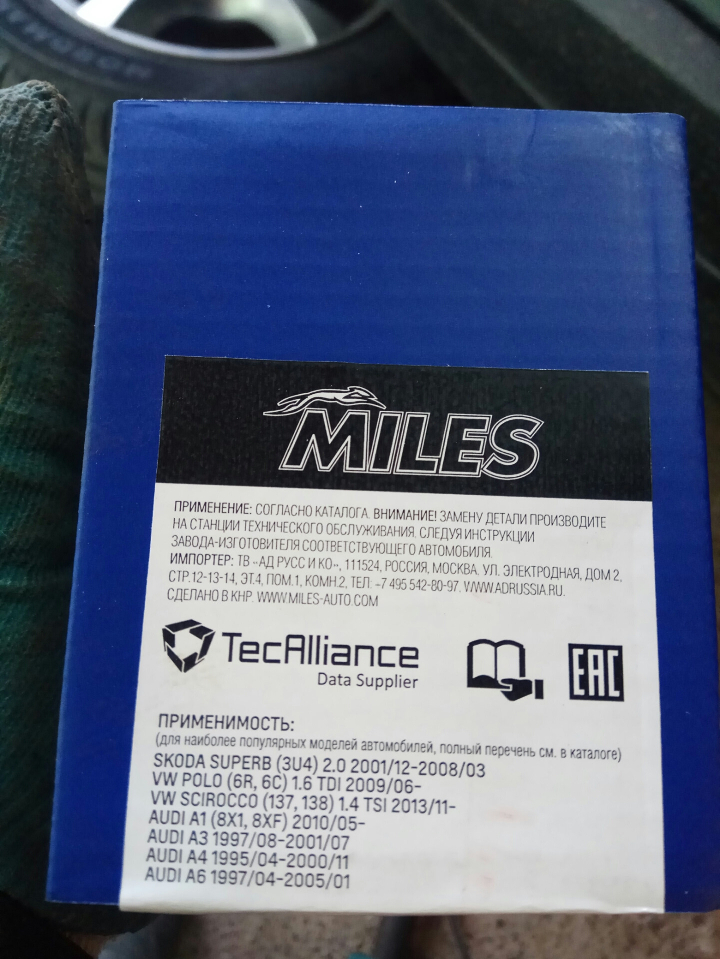

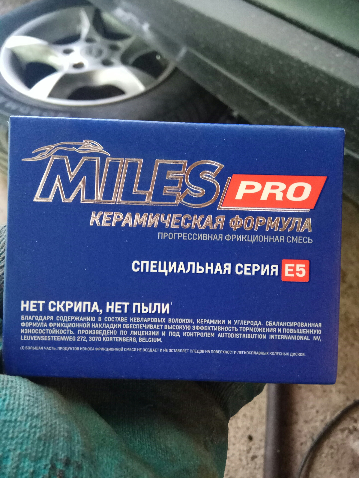

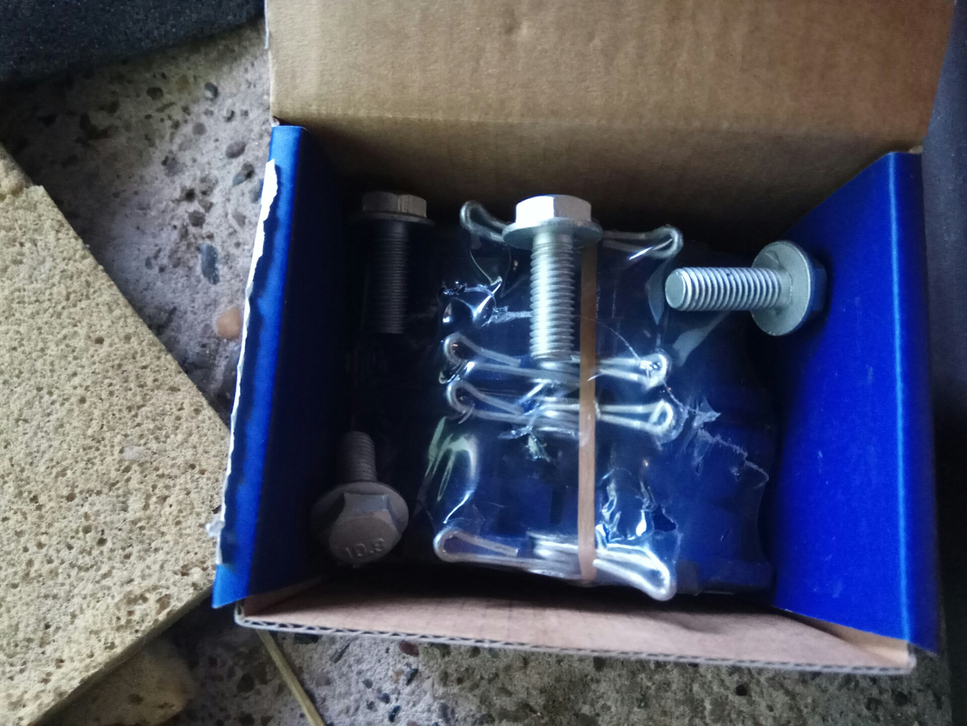

Давно ничего тут не писал, т.к. был почти три месяца в командировке. При замене задних тормозных дисков задние колодки не менял, потому что они ещё были толстые. Приехав с командировки увидел что износ диска идёт неравномерно. Колодки работает всей поверхностью. Начал искать колодки. Ждать колодки от Hi-Q 10 дней не хотелось. Выбор пал на Miles E510004. Пришли за день. Поменял. Не скрипят. Претензий пока нет. В комплекте были ещё болты.
Дополнение 11.2023г. пробег около 15т км все отлично. Скрипов и посторонних звуков нет.

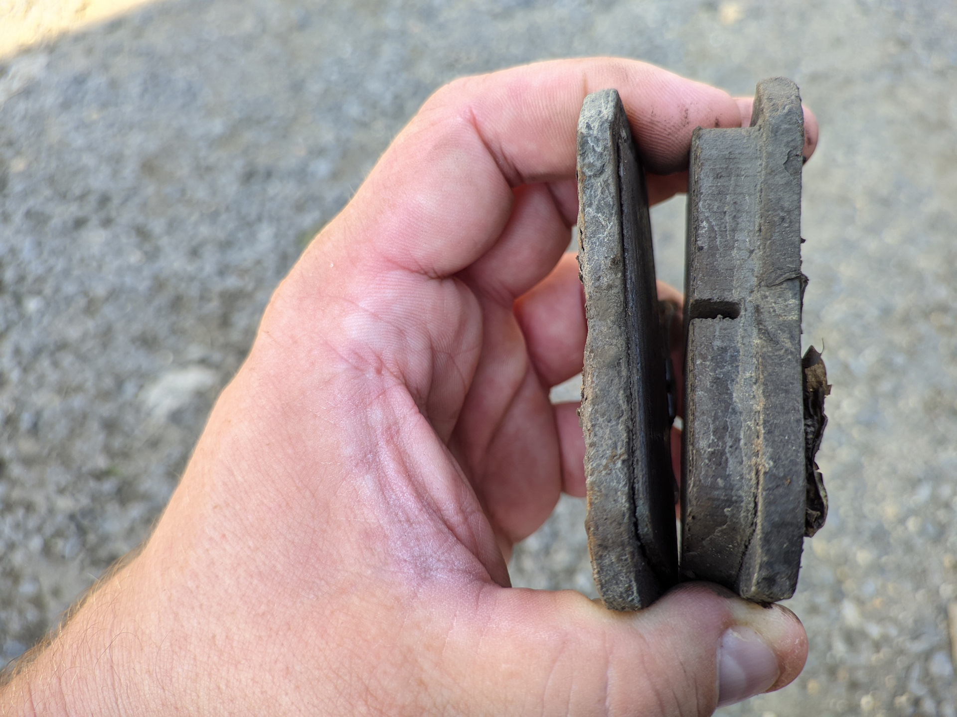

Стандартные майлсы (с артикулом на Е100…) Чур меня, раз взял, больше не буду (слева внутренняя колодка)
Ого
Чуть больше 40к отработали, и вот такая картина. Мягко говоря, я ухуел…

вы уверены что причина в колодках? может где то клинит тормоза? с внутренней стороны у вас так съело? а на подвешенном состоянии колесо нормально крутится? как то ненормально так скушать.

А как состояние диска от этих колодок Майлс, нет борозд?
А причина неравномерного износа в загрязнении направляющих пластин колодок, их нужно регулярно чистить и смазывать, а иначе при загрязнении колодка внутренняя от диска не отходит полностью и усиленно снашивается. У меня так было

А насчет керамических колодок везде пишут, что использовать их только с дисками (особый состав металла), предназначенными для таких колодок . На Флюенсе диски вроде обычные.
