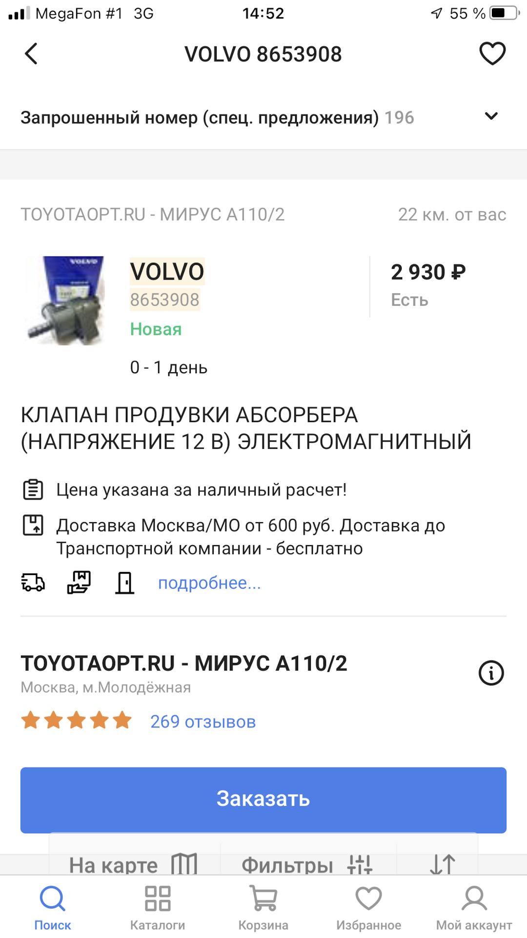

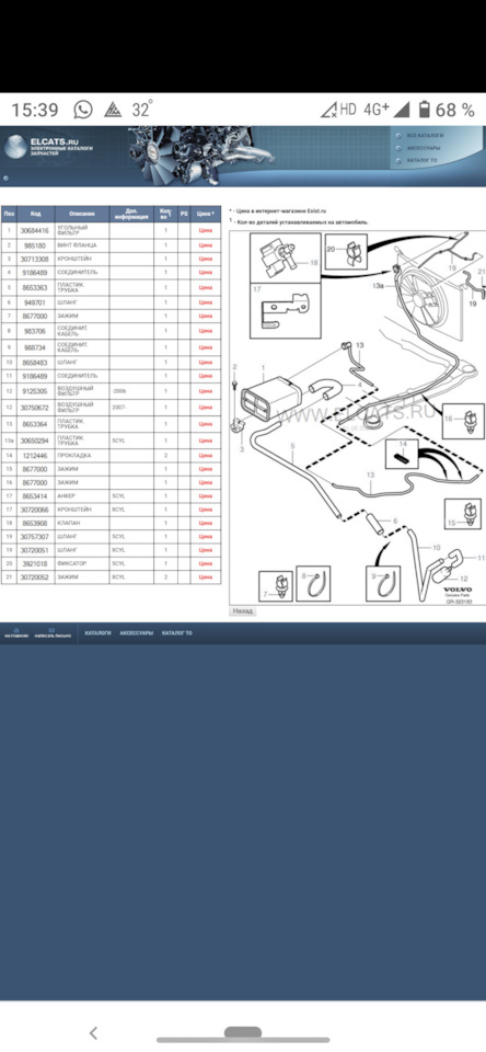

Приветствую! Вопрос мгновенно решился после замены клапана 8653908. Номер 18 в таблице на фото. Посоветовал мне это пользователь с ником Sprimer. Его пост и фото здесь ниже
Клапан евап скорей всего. Или если американка то может быть проблема с насосом откачки паров, но это врятли. А так чисто физически нечему больше быть
Большое спасибо всем, кто откликнулся и высказал своё мнение по моей проблеме. Особенно хочу поблагодарить sprimer за абсолютно точный и подробный ответ. Клапан действительно завис в отрытом состоянии, шёл он к этому около полугода, после его замены на новый всё встало на свои места. Также благодарю jonmgzr160

Приветствую! Клапан продувки абсорбера, на ДВС со стороны радиаторов

Клапан завис в открытом положении, когда заправляешься пары топливо идут прямо во впускной коллектор, было такое на 850й, тоже долго голову ломал… Номер 18
Попробуй снять и дунуть в него… На заглушенной машине должен быть закрытым
