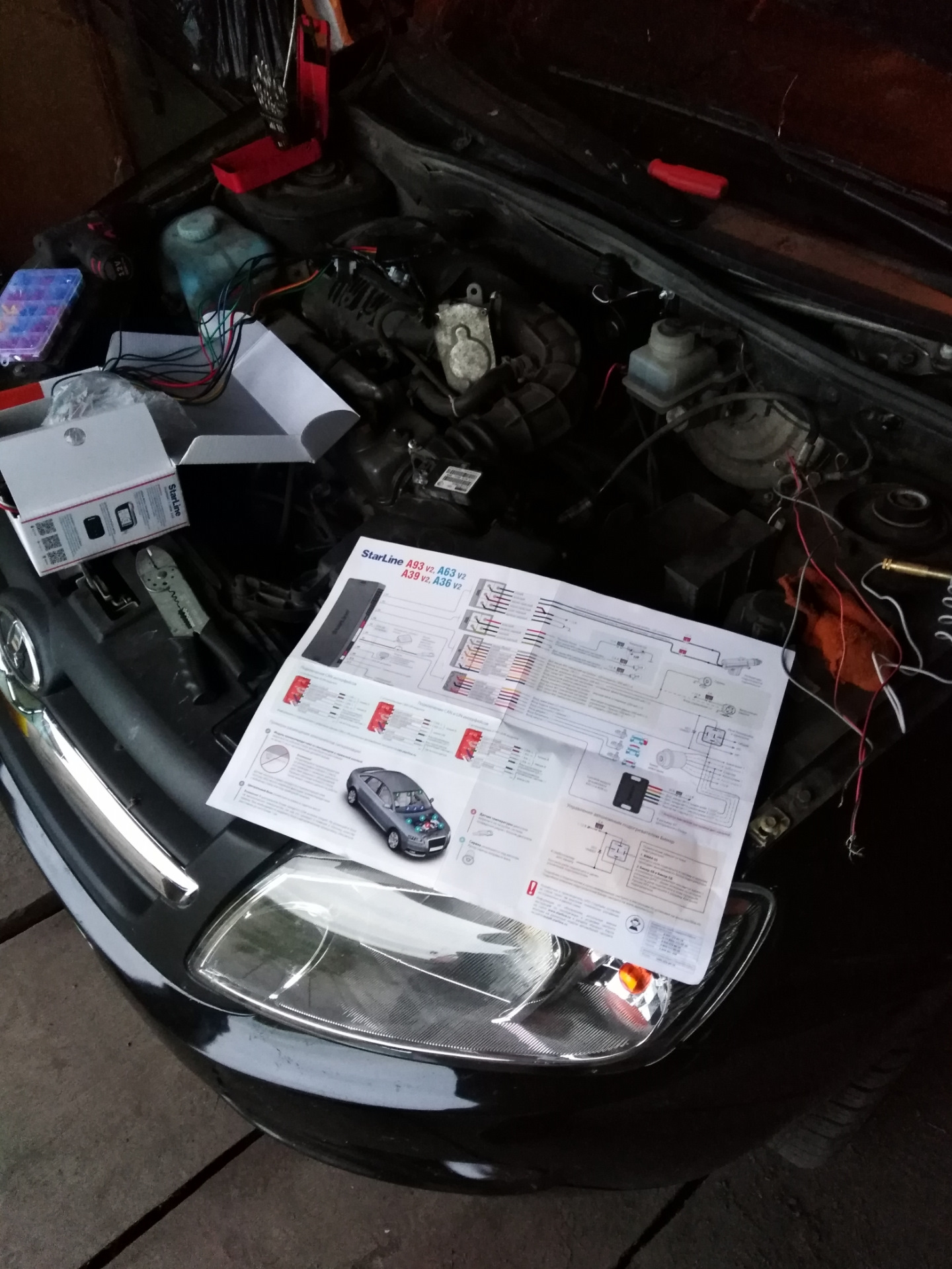

Жена подарила сигнализацию говорит мол жалко тебя по утрам зимой бежишь в холодную машину.

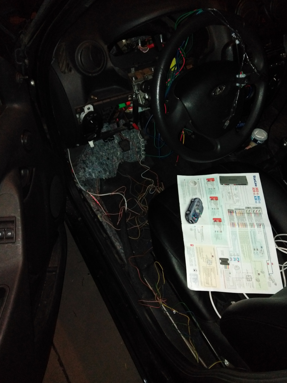

Starline a93 описывать особо не-че-го устанавливал сам времени ушло день в гараже, делал все по инструкции. Докупал концевик капота и два рулона изоленты термоусадка была дома.

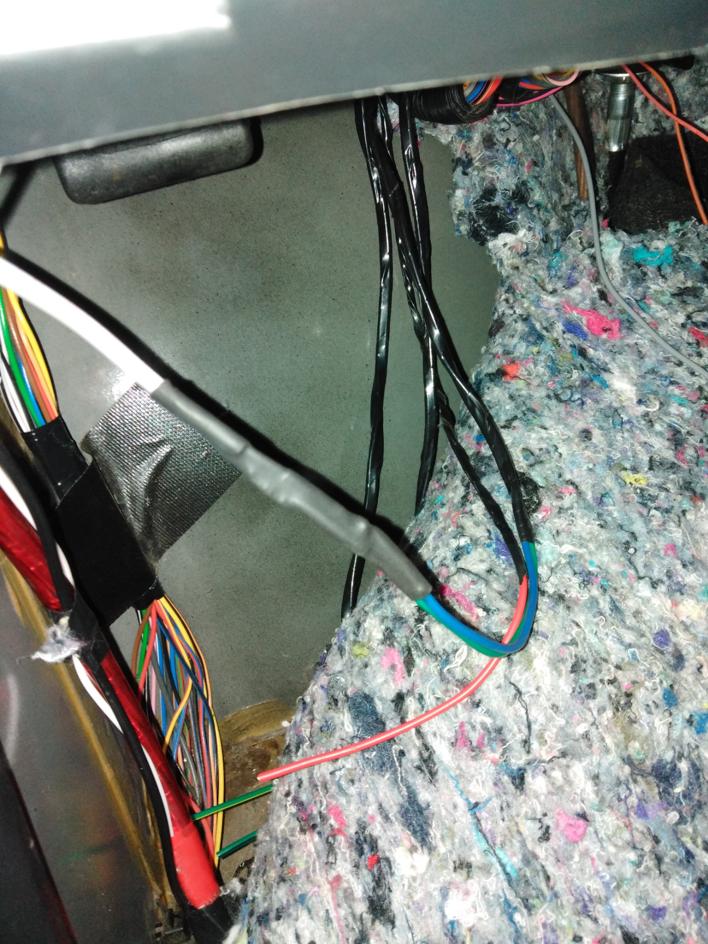

А обходчик нужен тут ? Без can+lin версия сигналки?
У меня иммо не был обучен. Я просто установил без всяких обходчиков.
В водительской двери подключался к штатному замку?
Да 2 и 7 контакты

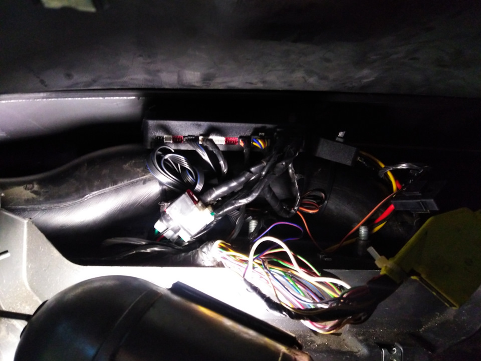

У меня так же, но: скажи, если дверь закрыть с ключа, без участия брелка от сигналки, откроется ли дверь с брелка? Когда стоял отдельный замок к тягам ручки двери, то так работало, после того как убрал его и подключился к штатному, уже не получается. .
Не пробовал. Сегодня попробую отпишусь.
rst-men
Нет не открывается. Да и оно как бы не нужно
Понял, спасибо! А я уже думал может подключил не правильно, или полярность перепутал)
У меня тоже по этому поводу теперь сомнения появились
))) ну я вот тоже не пойму, если сигнал на открывание(напряжение) идёт на замок, почему он не открывается?!) может особенность устройства замка такая, х.з.
Всё у нас правильно подцепленно!
