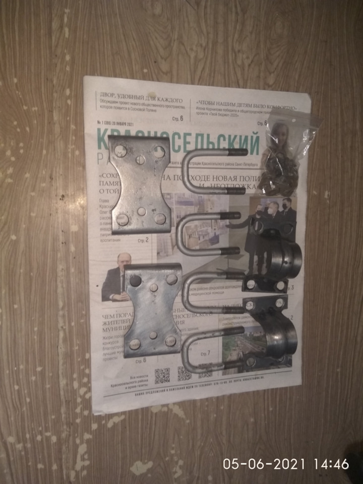

Вот, смотри стремянки обработаны были похожей штукенцией от Runway, прошло четыре года Питерских, а они как новые! Смотри:
