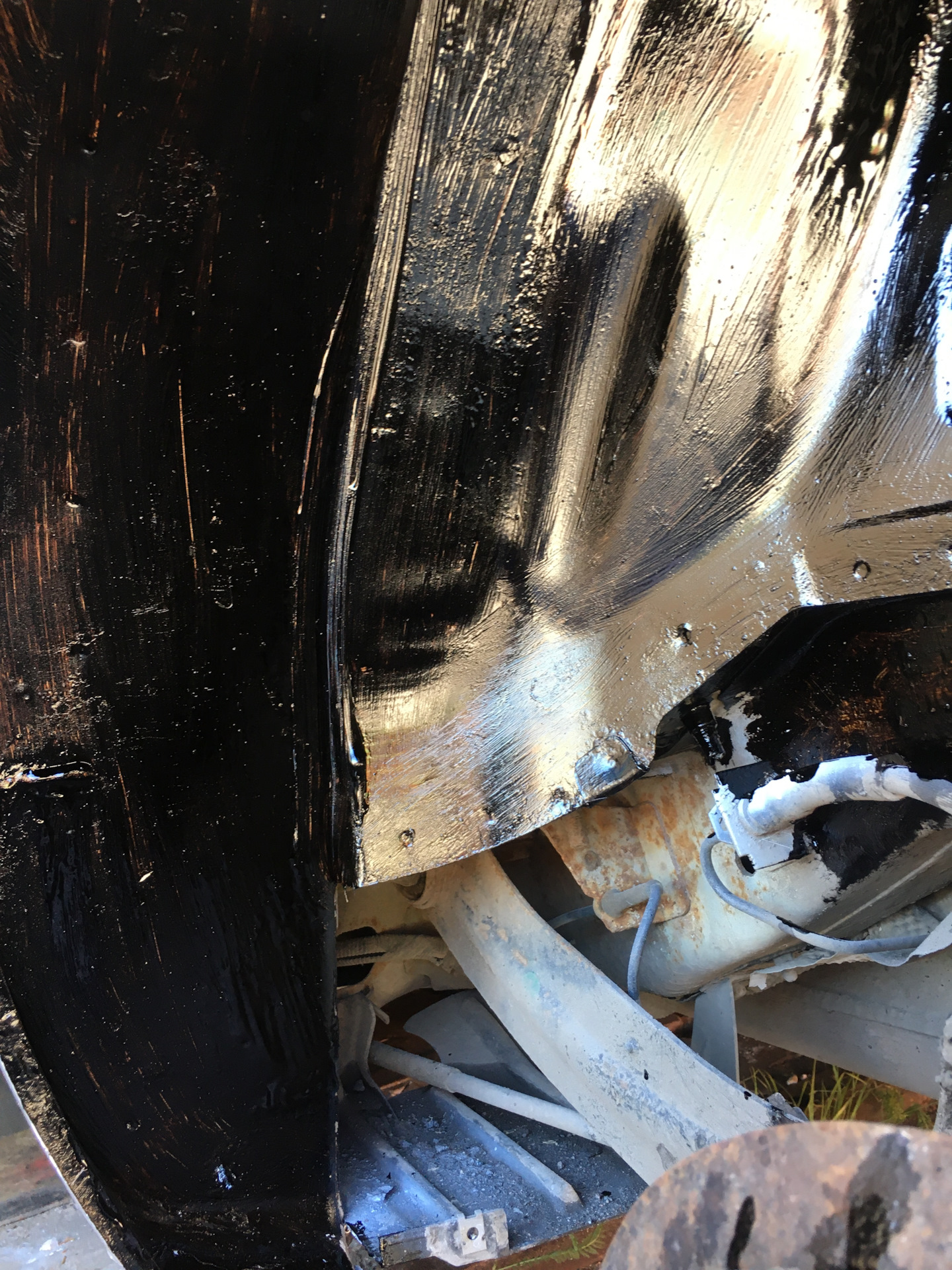

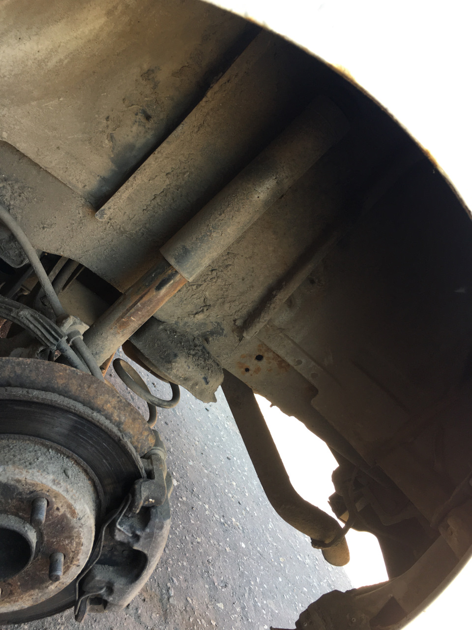

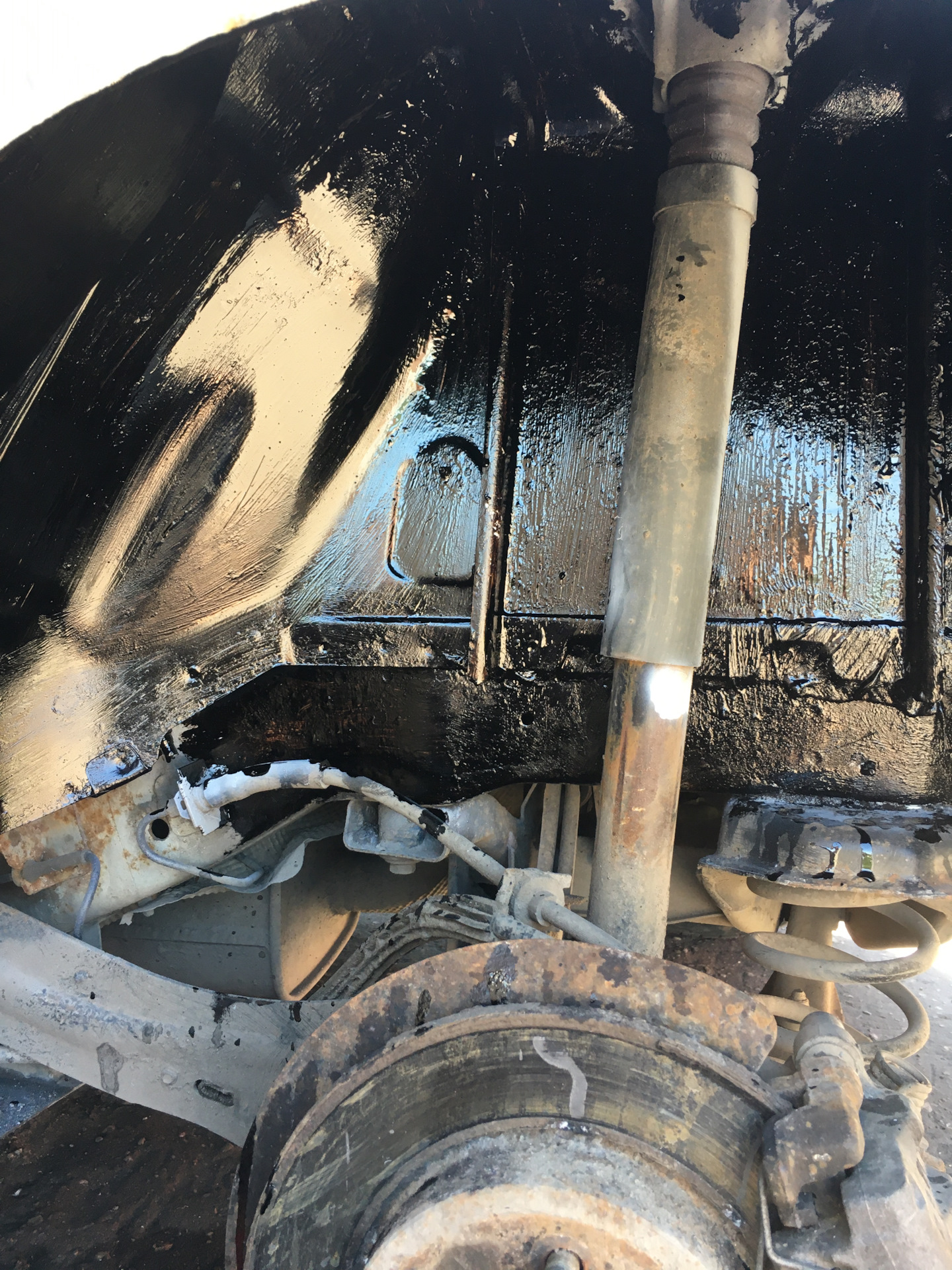

Всем доброго времени суток. Выдалось время и погодка не подвела, установил подкрылки петропласт на свой автомобиль. По установке ничего сложного нет. Немножко конечно пришлось подрезать и подогнать, но не без этого, все мы не идеальны 🙃, нашлось место и колхозу. В общем то начинаем.

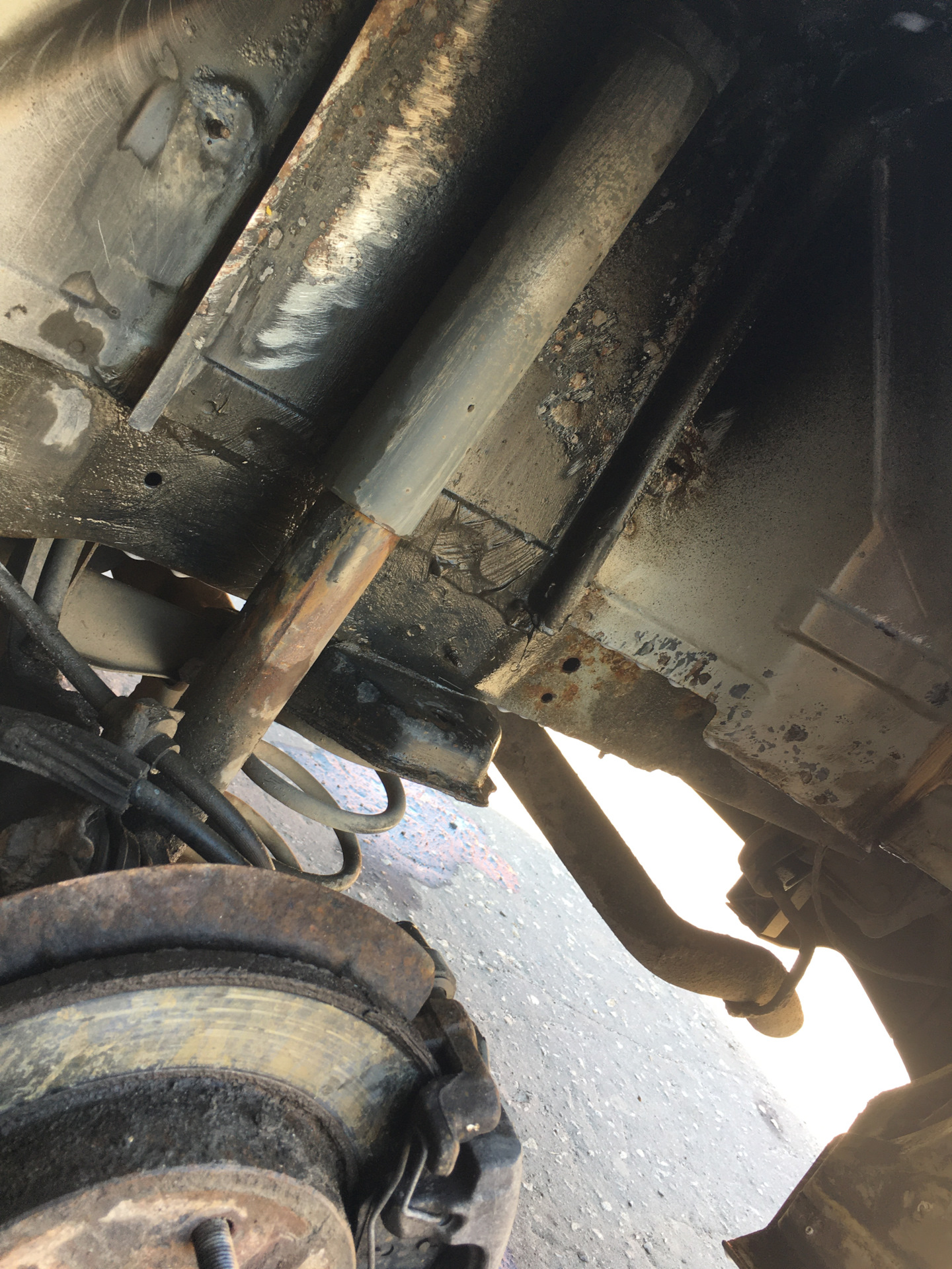

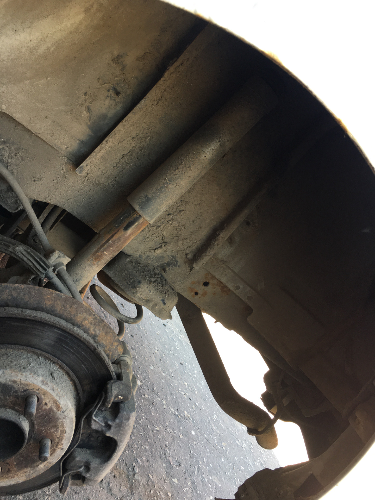

Сняв колесо, видим что грязи много под валенком скопилось и вычищаем это всё дело, моем

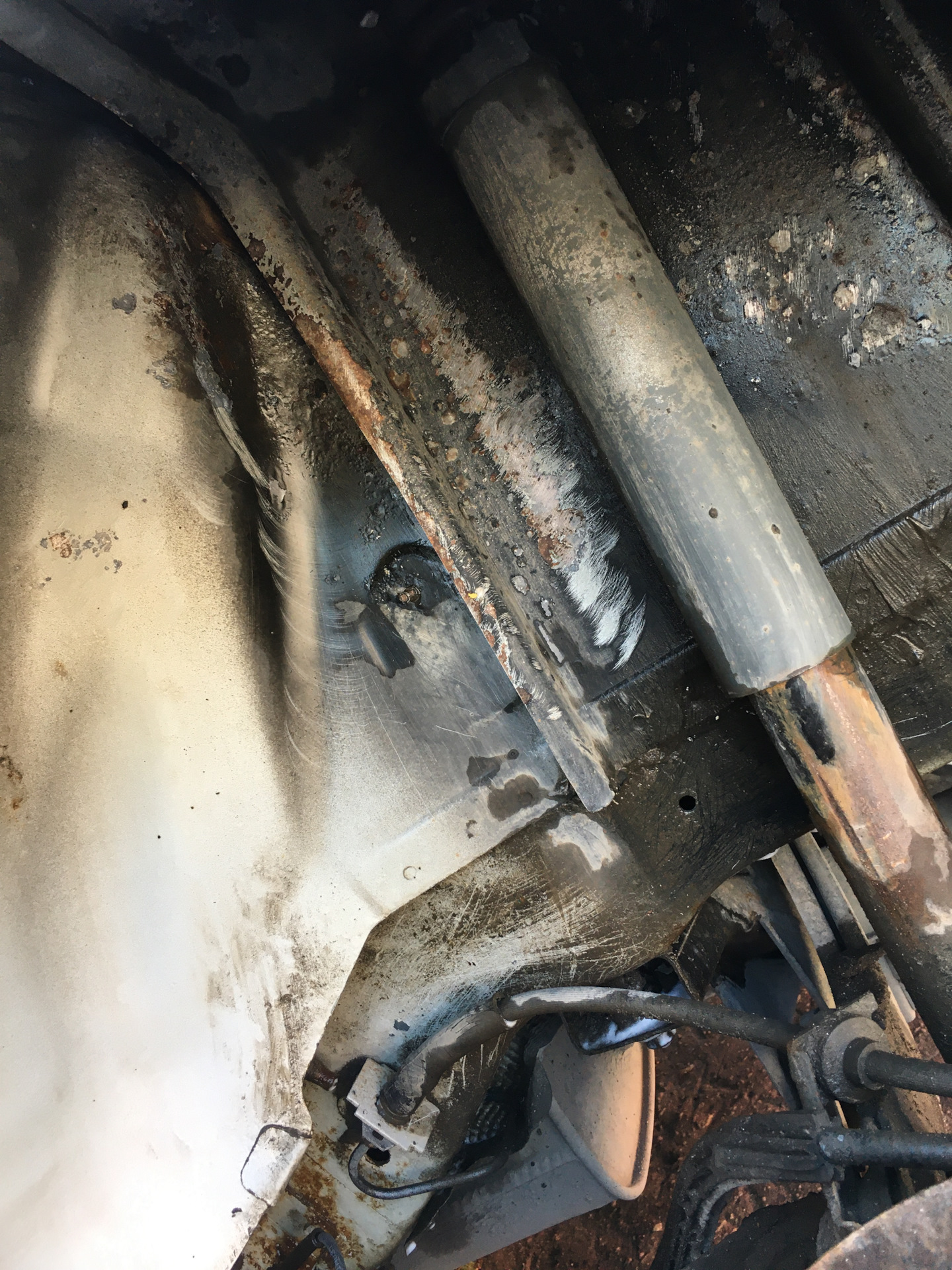

Зачищаем все участки с отслоением краски
Чистим тщательнее, лучше сейчас, чем потом

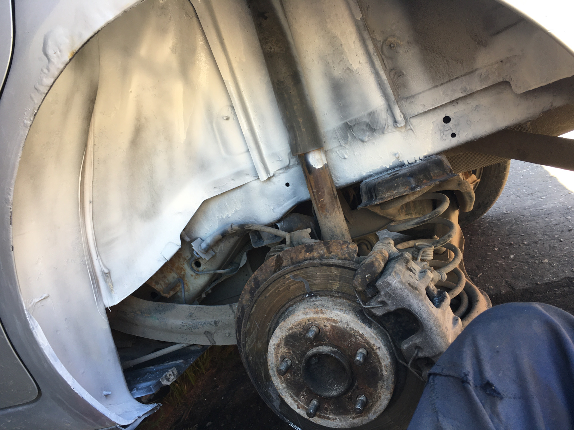

Грунтуем, но перед этим прошёлся преобразователем ржавчины ( он даёт сероватый слой металла, что то вроде цинкового)
Антикорил кордоном, слишком густой состав, разбавлял уайт-спиритом.
Промазываем проблемные места получше

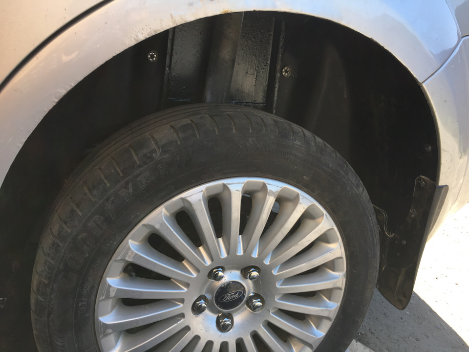

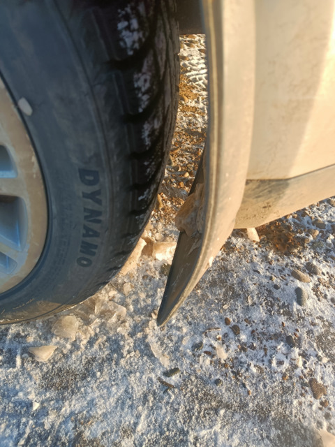

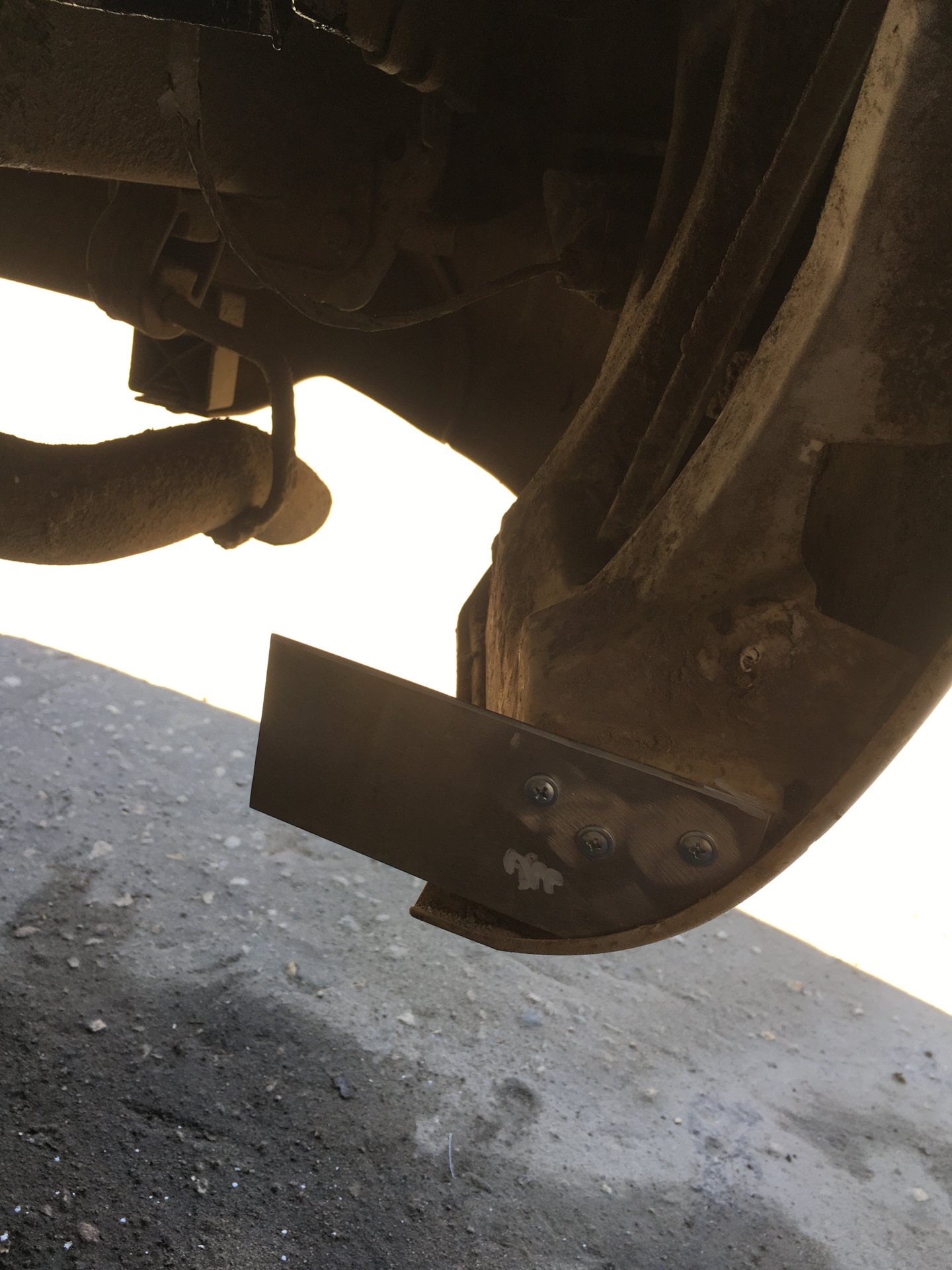

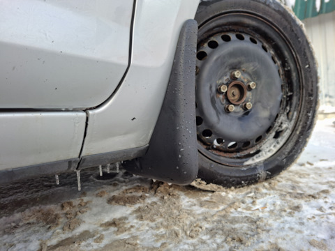

Так как оригинальные брызговики пришли два правых а делать надо было, решено было купить универсальные в Ашане за 240 рублей, собственно такой небольшой колхоз пришлось сообразить для крепления брызговика к локеру

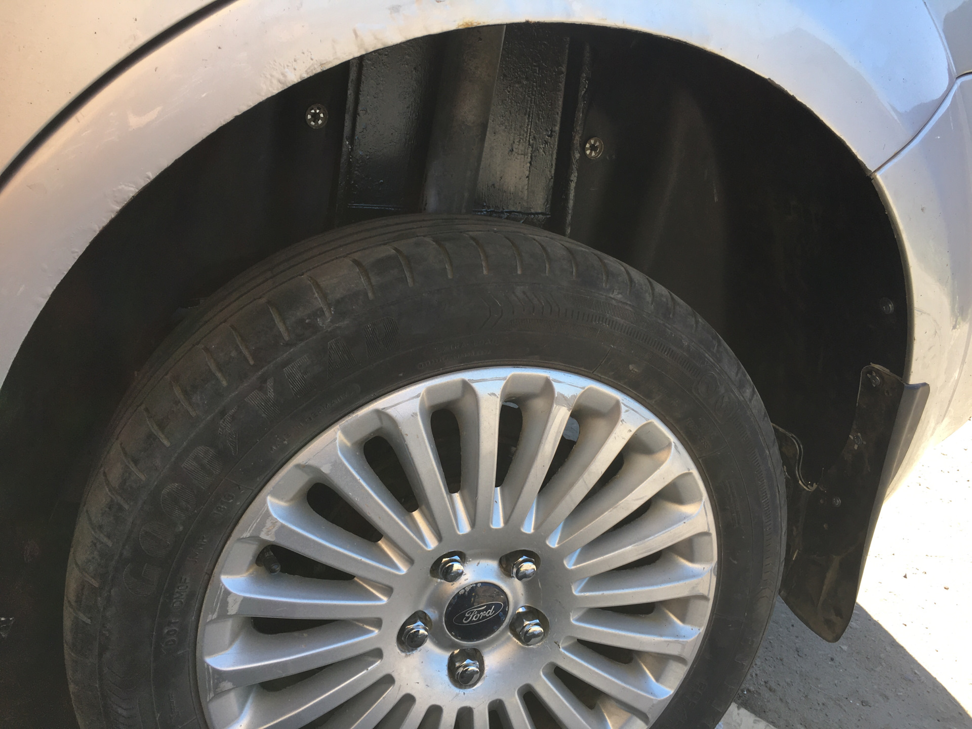

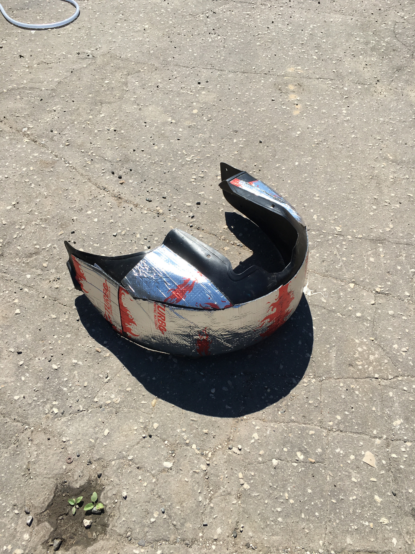

Проклеил шумкой, решил обклеивать локер, ибо на кузове и так мастики слой.
Ранее без подкрыльников чтоли ездил? Или были какие то? После установки пластмассовых подкрылков, не пожалел об установке ? А то вон, хочется установить вместо заводских войлочных подкрылков вон эти пластмассовые
С войлочными, в сухое время ещё может ничего они, но не когда дождь и снег, под ними всё копится и цветёт. Воздух не поступает. Как поставил пластик, всё хорошо стало
