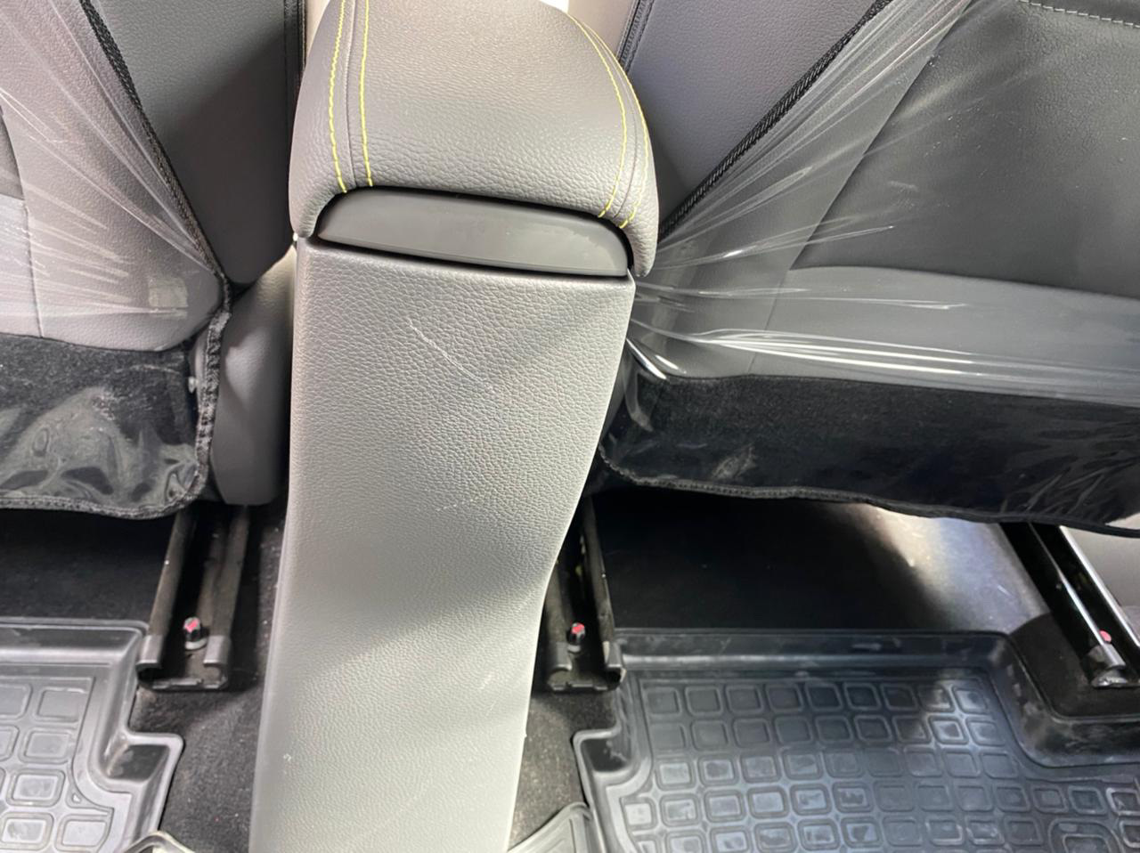

Всем привет, народ, подскажите, можно как-то убрать эту царапину?жене сегодня пыталась впихнуть (и впихнула-таки😁😂) между сиденьями коляску-трость, в багажник же она не поместилась, зачем вообще было брать?!
Феном такое не убрать. Подбор матовой краски и задуть всю деталь, предварительно зашпаклевать глубокую царапину. Но в идеале, если нужен доп для задних пассажиров то разместить там розетки для USB, компа. Цвет серый сложный, предложил бы затянуть кожей или кожзамом. Оттенков очень много, можно подобрать
На чёрном пластике хорошо полируемая копировальной бумагой, а тут наверное можно попробовать погреть феном, станет менее заметной, НО главное не перегреть, а то Замена детали…
Здравствуйте! У меня на предыдущей машине много было таких царапин. Для удаления их я сделал следующее. Снял одну из пластиковых деталей, которую было проще снять. Далее отнес деталь в компьютерный подбор красок и попросил приготовить матовую эмаль точно такого же цвета как пластиковая деталь. Мне приготовили краску в пузырьке. Губкой этой краской все царапины закрасил. Получилось незаметно. Заметно было только при ярком солнечном свете из-за другого отражения ярких солнечных лучей

К сожалению она будет всегда теперь с вами, узнавал по поводу таких глубоких царапин и стайлинг мастера ( перешивали другу салон), он сказал, что ничего не сделать
Здесь зажигалка не поможет, только испачкаете и деформируете пластик . Если руки из нужного места попробуйте аккуратно строительным феном с мелких рисок, осторожно не перегрейте! Глубокая риска может полностью не уберётся. В местах нагрева пластик станет глянцевый и нужно будет всю деталь пройти, чтобы весь стал глянцевый, это единственный минус. Или глянец или риски ------ это вам выбирать. Делал крышку бардачка, дверные карты. Удачи.

Монтажным феном можно убоатб в состояние "почьти не видно" но очень аккуратно.

Я как допщик со стажем скажу, ноготь, и все. Фен все заплавит и вид будет не очень. А вот придумал. Тонировка задней части. Всё скроет.
Строительный фен уберёт, но нужно максимально осторожно и аккуратно.

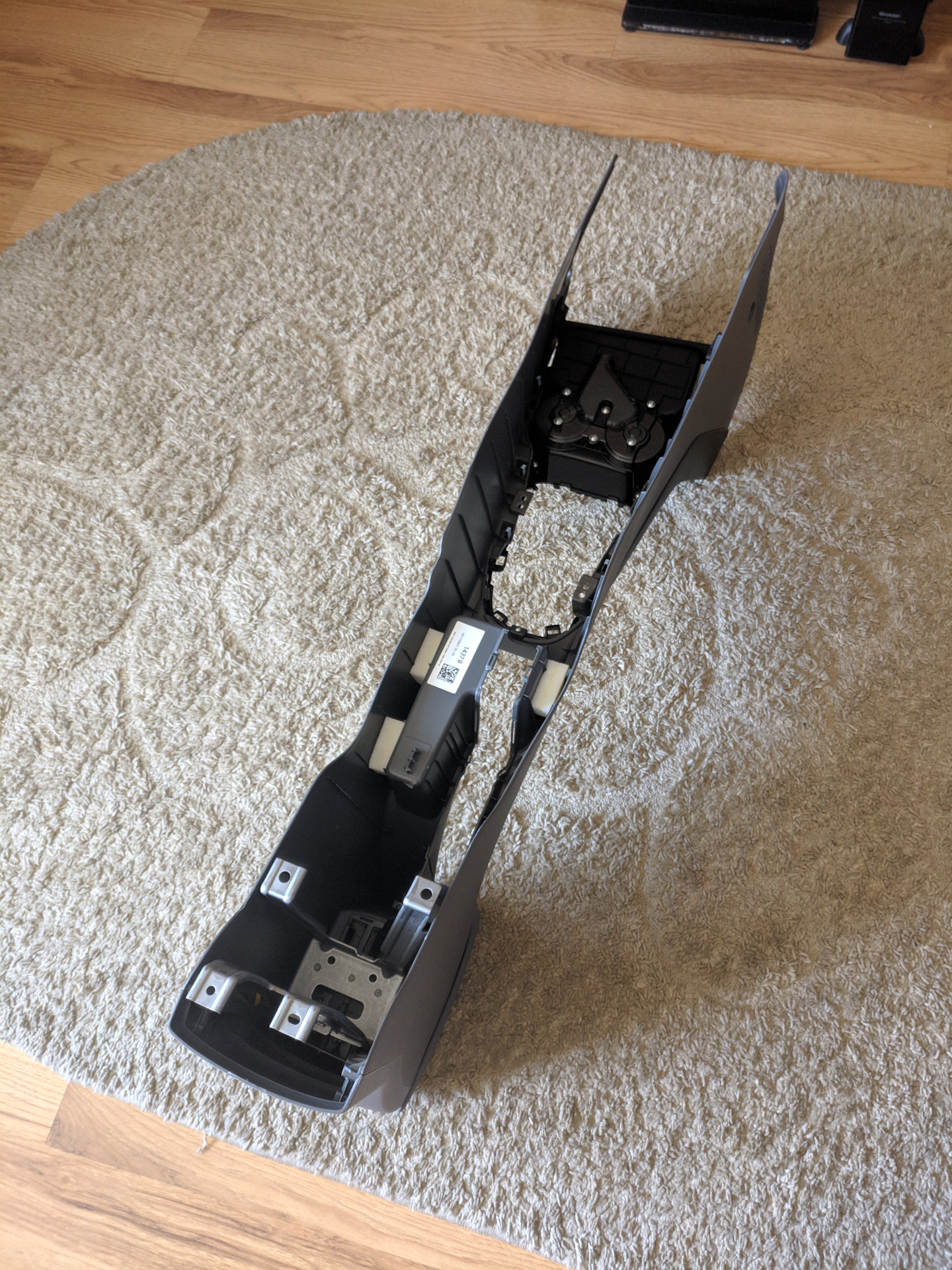

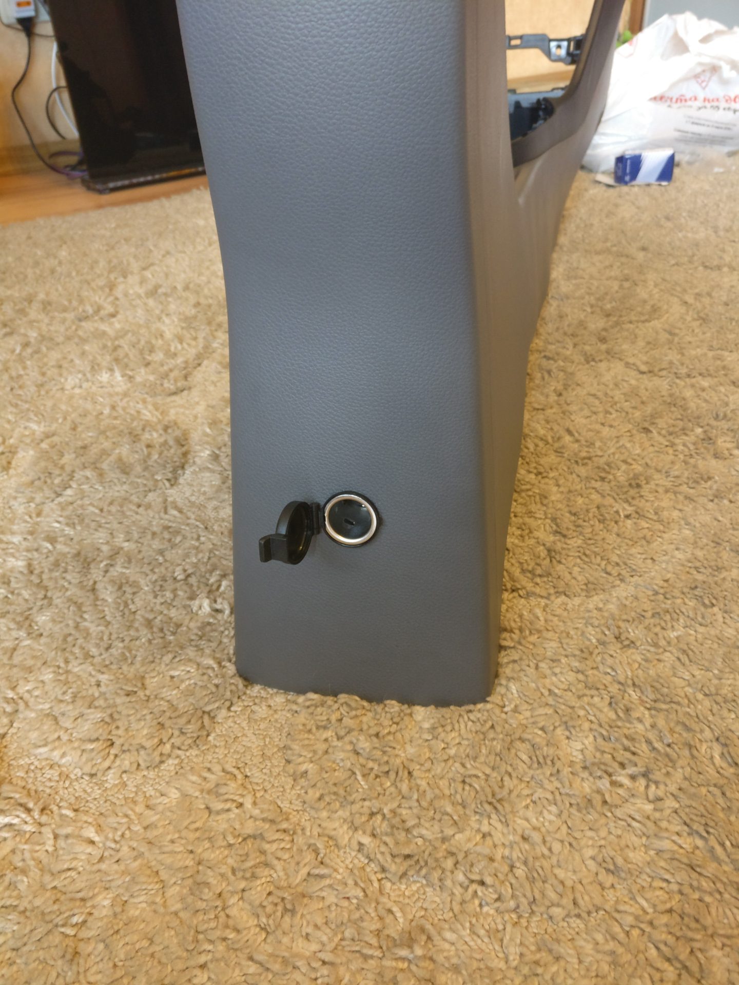

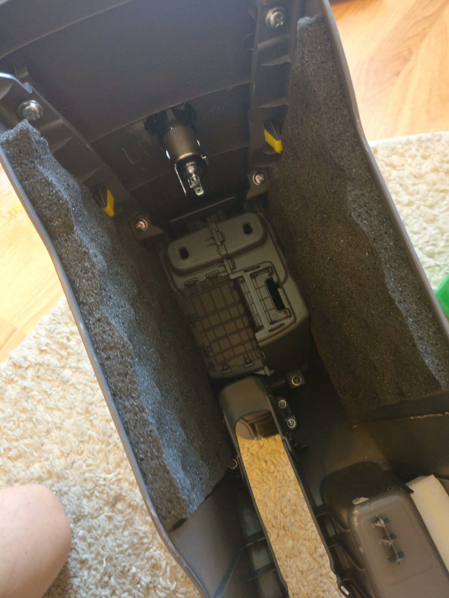

Есть идея туда втулить usb розетку, есть ли там место внутри, буду смотреть
Можно )
Andrikot
По проводке есть информация?
что Вас интересует? сложного ничего, а вот место для установки розетки нужно подбирать аккуратно, когда снимете тонель все прояснится
Запитать откуда?
варианта 2: через разветвитель предохранителя, и с розетки 12в
varalex
Ок, спасибо
Наверно правильнее всего немного потереть, чтоб края у царапины закруглить и оставить так.
