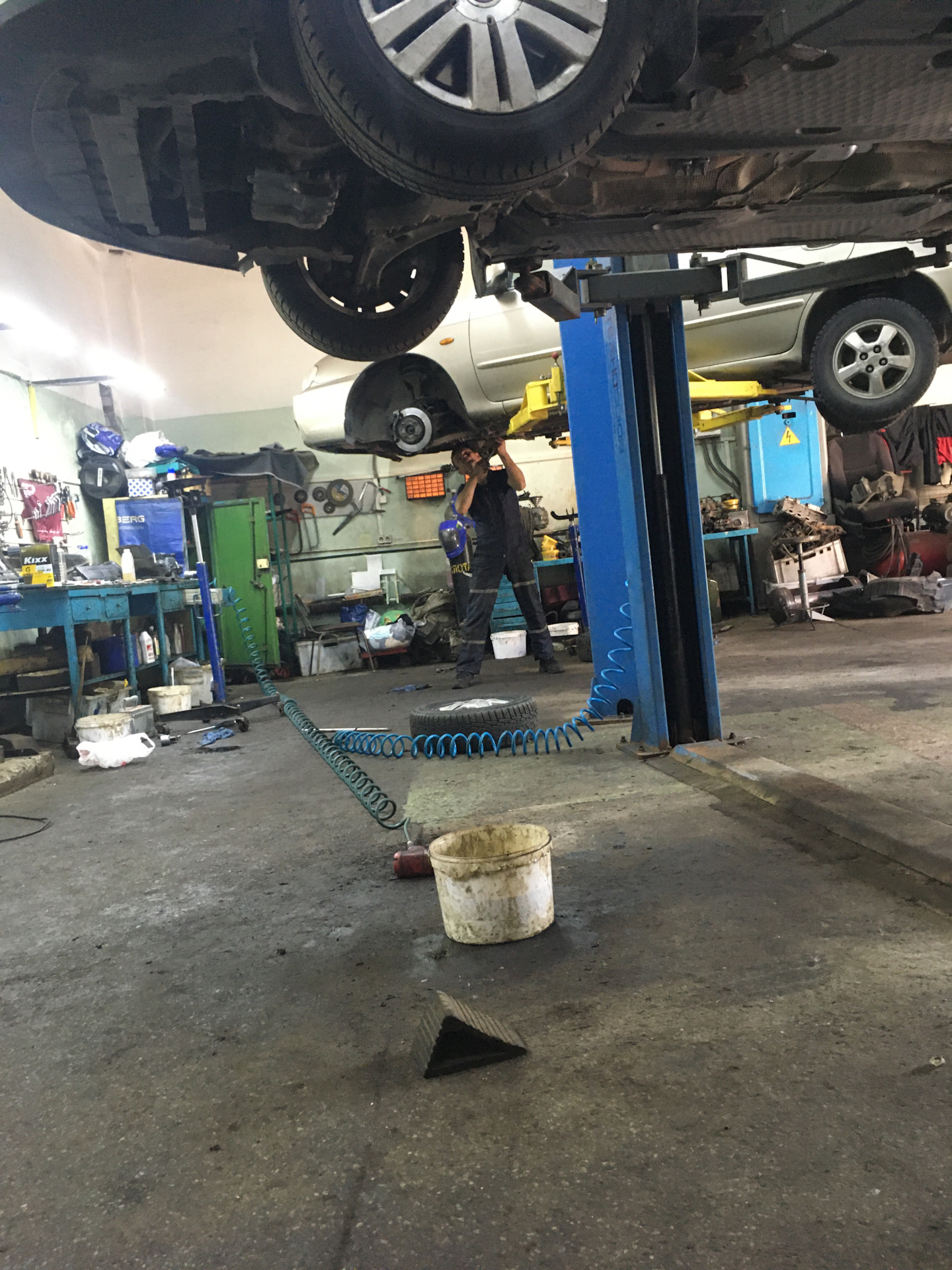

Замена масла + фильтр + стакан
Казалось бы- что тут сложного? Делов на 20 минут… ха!)

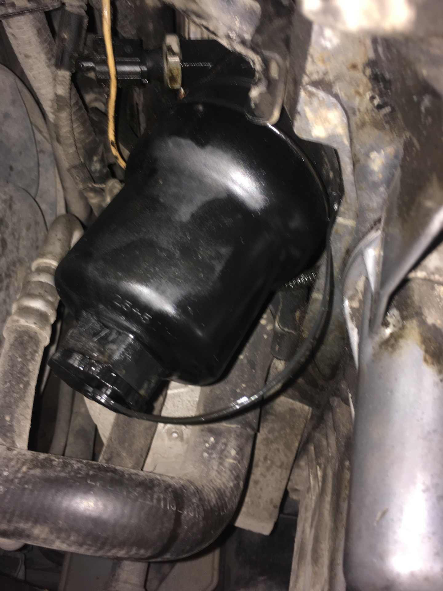

Новый стакан потек сразу, но заметил через полчаса на парковке. Я обратно в сервис, там обжали ещё раз с другой резинкой, нифига-течёт (стакан за 1000)
Нашли старый, там внутренний стержень с клапаном был сломан.
Заменили от нового, вроде стало сухо.
Поехал сегодня менять в коробке- опять стакан сырой, но под машиной в принципе сухо было и стало понятно что теперь это датчик над фильтром.
Заказал фирма FAE
Ждём датчик…

Голубчик, дак течет то с самого кронштейна, забудь про стакан
