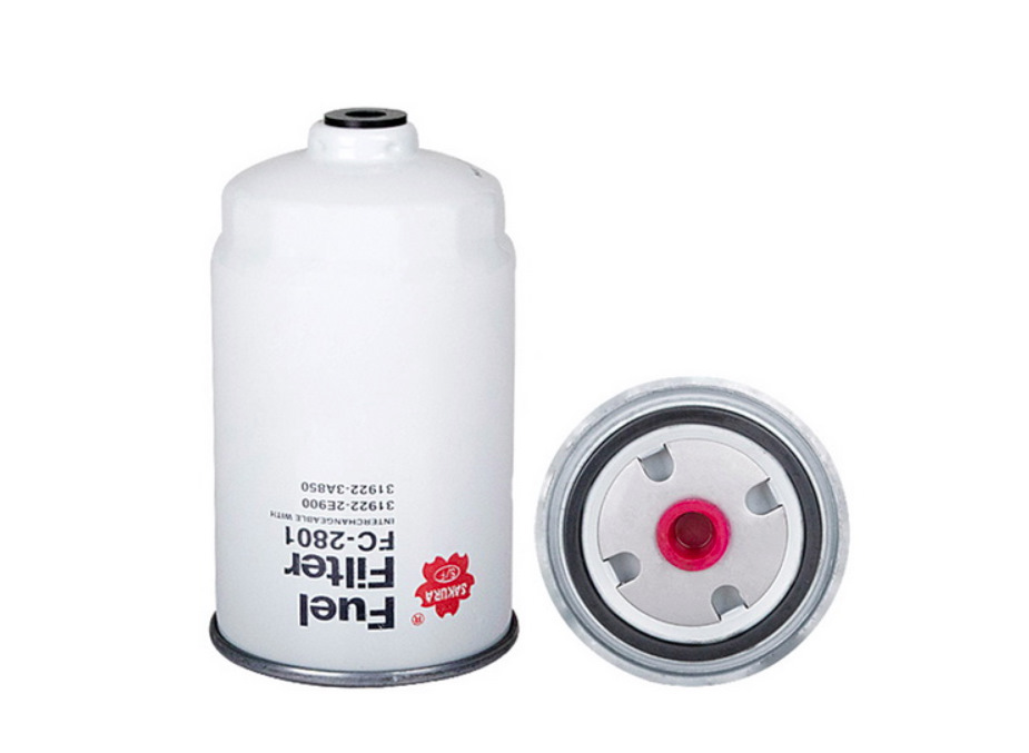

Запчасти на фото: 319222E900
(очередная статистика)
Поменял топливный фильтр спустя почти 2,5 года/ 50000 км.
На этот раз взял не оригинал, так как стоимость на оригинальные расходники/запчасти уже что-то совсем не радуют! Цены поднялись на всё!
Топливный фильтр взял под названием SAKURA FC-2801(980рэ). Посоветовали, если вместо оригинала. Типа хороший японский…
Ну… поживём(покатаемся), увидим!
За работу взяли со скидкой 800рэ. Менял всё там же в "Колесе".
Всем удачи!;)

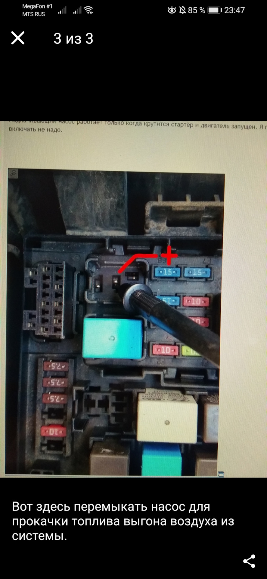

Меня бы больше интересовало как сервисмены прокачивали воздух из фильтра после его замены, тупо крутя зажигание или по уму все таки
Тупо крутя! Я ещё ни разу по другому не делал!)
А зря, делается легко и просто замкнув пару контактов перемычкой вместо реле!
В нормальном сервисе прибором делают программную прокачку, а не контакты замыкают.
И это правильно, просто таких сервисов мало! Даже ОД зачастую не прокачивают так, судя по отзывам людей
Согласен. Я к другу гоняю в гараж, у него подъёмник и есть приблуда для диагностики, ей же и прокачивает. Все шикарно как бы)))
Ну видимо не просто елм адаптер дешёвый у него, а что то посерьёзнее) при не имении такого, когда меняешь фильтр сам, замыкание контактов единственный верный выход
Не не. У него прибор профессиональный. Замыкание в любом случае лучше чем на сухую гонять систему. Есть ещё вариант зажигание раз 10 подрочить, мош накачает тоже
Зажиганием так не прокачает, хоть 20 раз сделай, пройденный этап

Сам раньше менял тоже крутя, а оказывается есть лёгкий способ прокачки! Последний раз делал так, и авто потом с первого раза запустилась
Спасибо! Буду иметь в виду!
Получается насос прокачивает принудительно?
Да все верно

www.drive2.ru/l/573445617615898125/ вот хороший пост по данной теме
👍🏻 Спасибо!
Я ставил такой, ничего плохого не скажу.
Когда у мегя был mitsubishi, там толького такой фирмы все фильтра ставили, как оригинал.
Но я ставлю на 15 000 км
Ну да… я думаю буду теперь почаще менять.
Зависит не от частоты замены, а от того какие отверстия в его бумаге )))
Форсунки кстати тоже подорожали ))) Об этом не подумали ?))) Узнайте цену на них )))
Ну я не совсем "дешманский" фильтр взял, чтоб о форсунках думать!))
И оригинал не есть гарантия качества! Было проверено на родных колодках, которые умерли на 22тыс.)) (как пример…)
Ну понятие цены здесь неуместно))) какая степень фильтрации у вашего фильтра ))) а так время покажет . Просто это не та экономия )))
