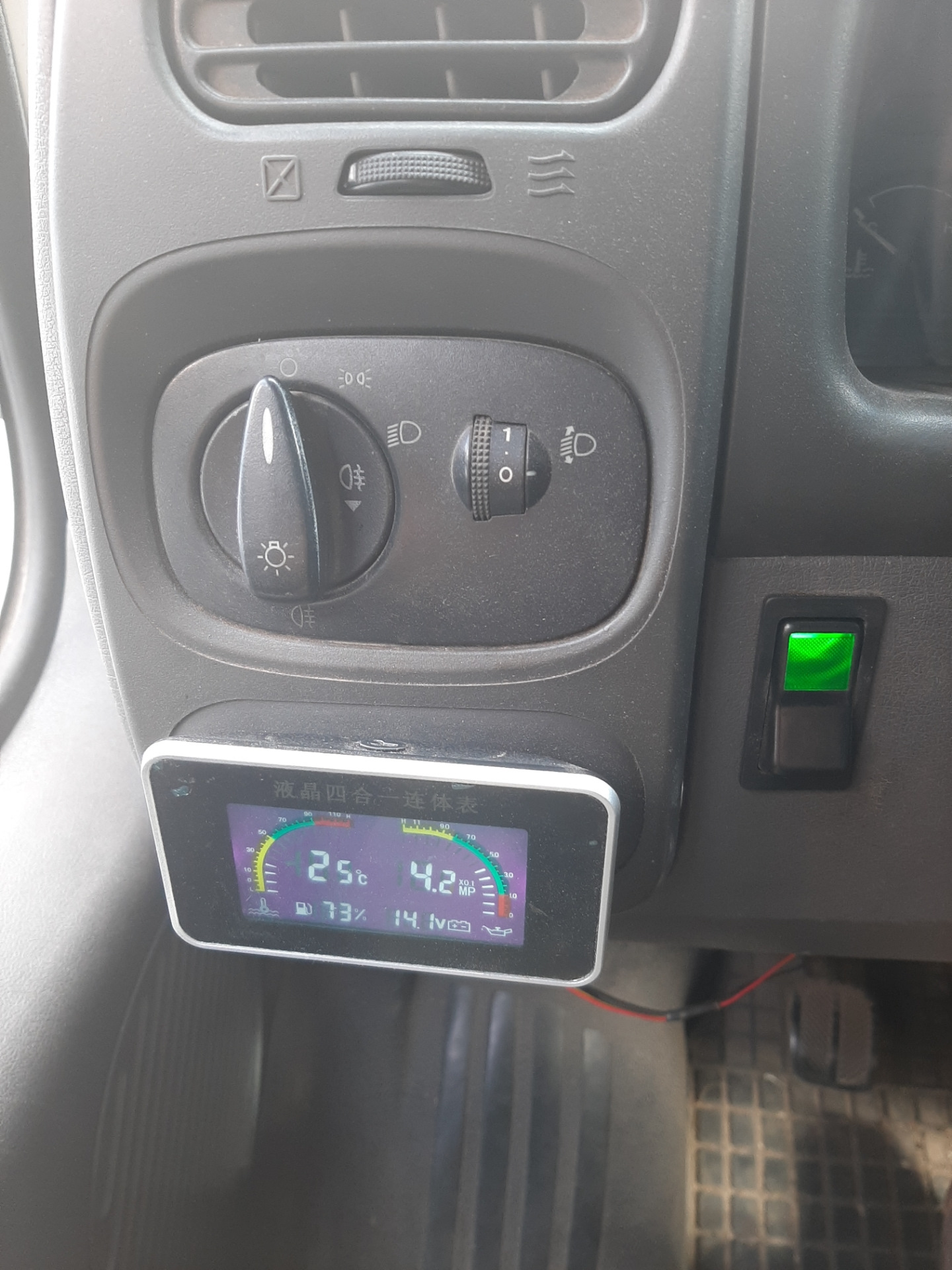

И так имеем чудо прибор… изрыг китайской инженерной мысли… в нём есть указатель уровня топлива.
Мы там видим цифру 73… это в процентах от полного объёма бака. Что вообщем-то верно. Потому как бак 116 литров или около того… а я знаю сколько туда напрудил…
А вот фото приборной панели.
А там указатель уровня топлива показывает, что мол усё хозяин… полный бак… но приборка то не родная… потому как по заводу стояла с тахографам…
А теперь вопрос к аудитории… может и приборы уровня топлива отличаются в зависимости от величины топливного бака?
Потому как в переднеприводном варианте баки где то под 80 литров…
Вообщем-то вопросов накопилось. Если у кого есть идеи, не стесняемся… пишем. Или надо вернуть родной приборчик уровня топлива в эту приборку?
Ну почему так всё не просто…

А где такую приблуду приобрести? Может ссылка есть? Подключена через обд?
Подключение через свои датчики…

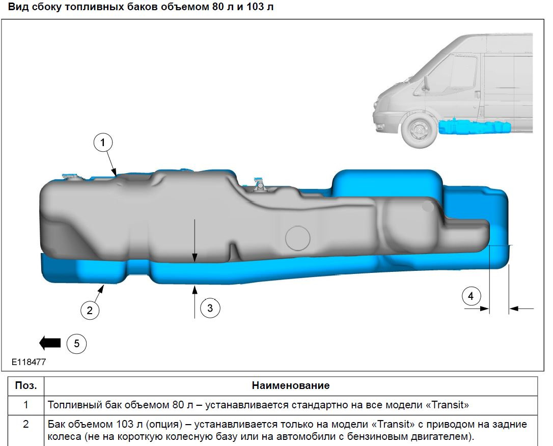

На всех стандартно на 80 литров. Бывает 103 л.
Во… у меня такой который по больше…

А как вы определили что у вас бак на 116 литров?
Просто в основном на Транзитах 2000-2006 баки на 80 литров, не зависимо от объёма двигателя. А на 100 литров идёт на рамных Транзитах, и то редко… Бак на 100 литров считался как доп. опция…
Опытным путём.
Не знаю даже. Здесь такой момент, что у меня на Транзите стоит бак на 80 л., при заливке топлива под горло, чтоб аж соляру видно было (как на фото выше) получается около 90 л. влазит. При этом я приехал на заправку, то есть бак был не пустой… Я хотел бы себе бак на 100 литров…
Он выше чем обычный. Станет только на заднеприводный.

У меня задний привод, бак около 80 литров. Приборка без тахометра. Показометр живет своей жизнью. Долго долго показывает полный, потом резко начинает идти на убыль. Я ориентируюсь по пробегу. И люблю ездить вот так.

А что за бак на 116 литров, у меня по моему на 85 с завода.За новые форды не скажу, а те что до 2000г имеют разные баки и разные датчики.
У переднеприврдного бак меньше чем у заднеприводного. А про баки до 2000 года… вроде как они там литров 70…
