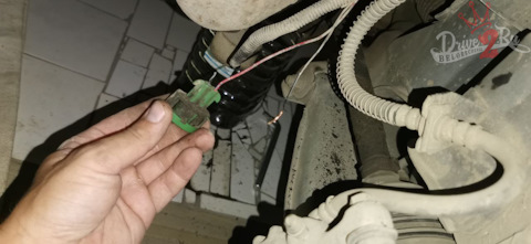

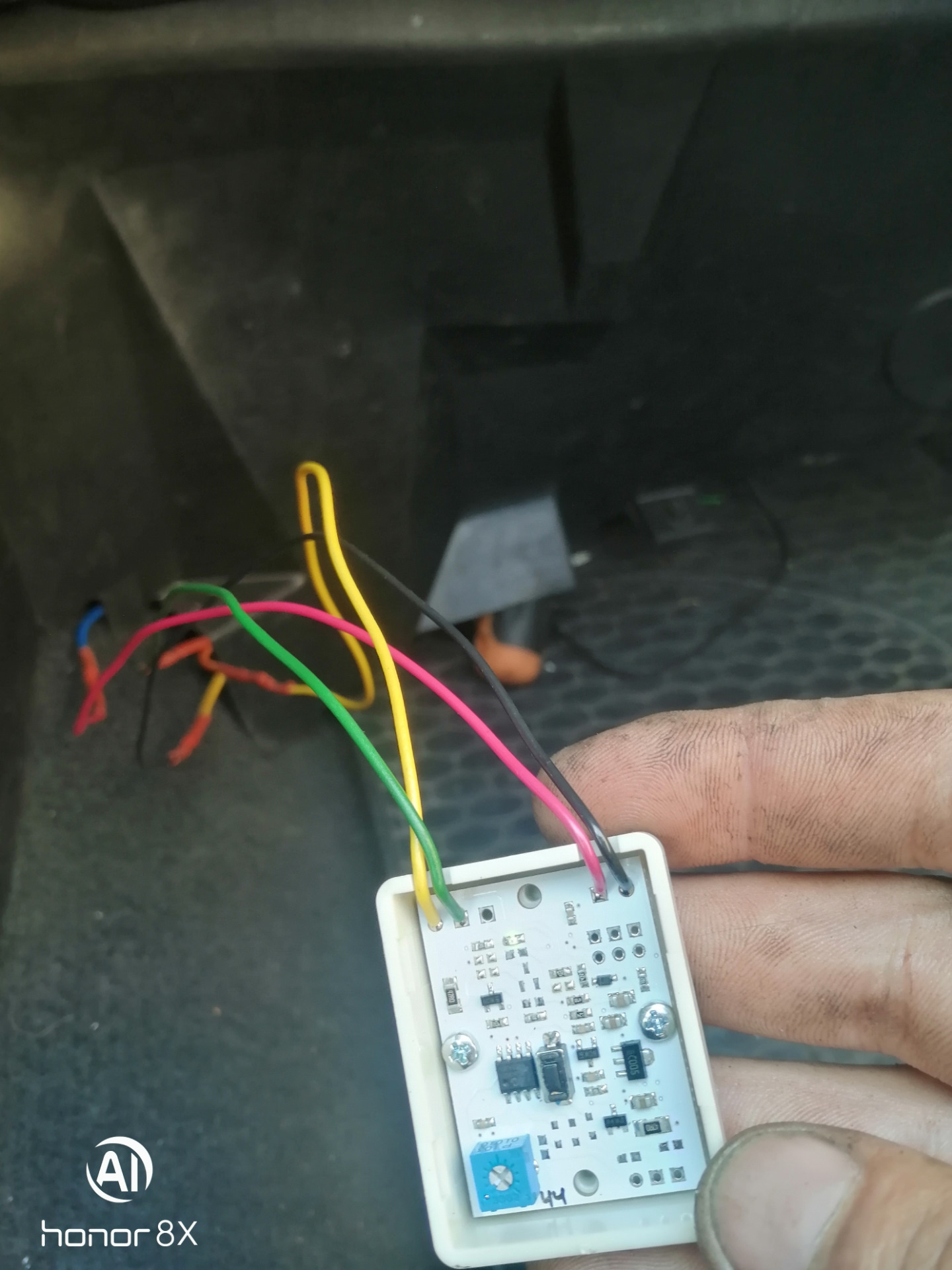

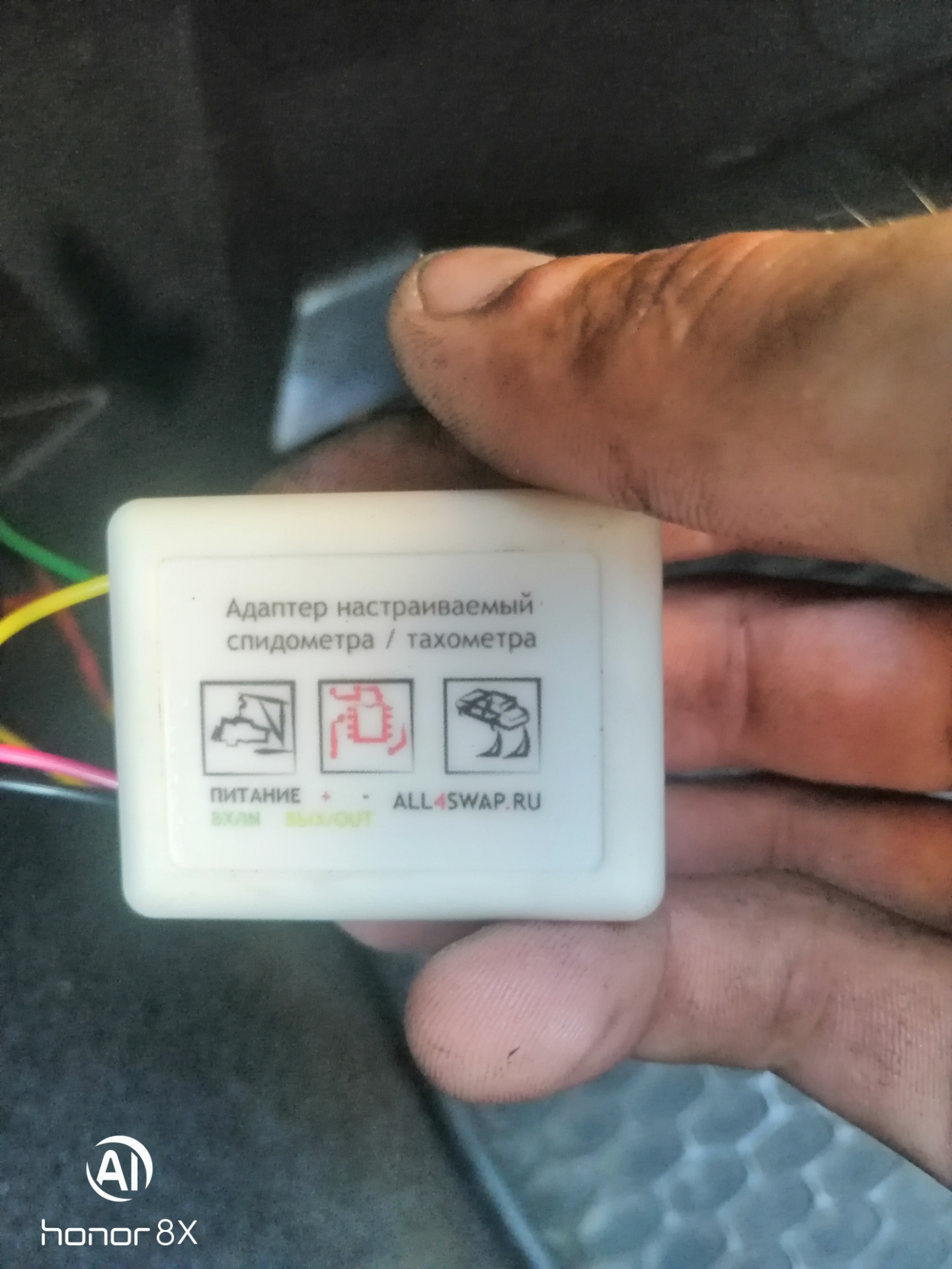

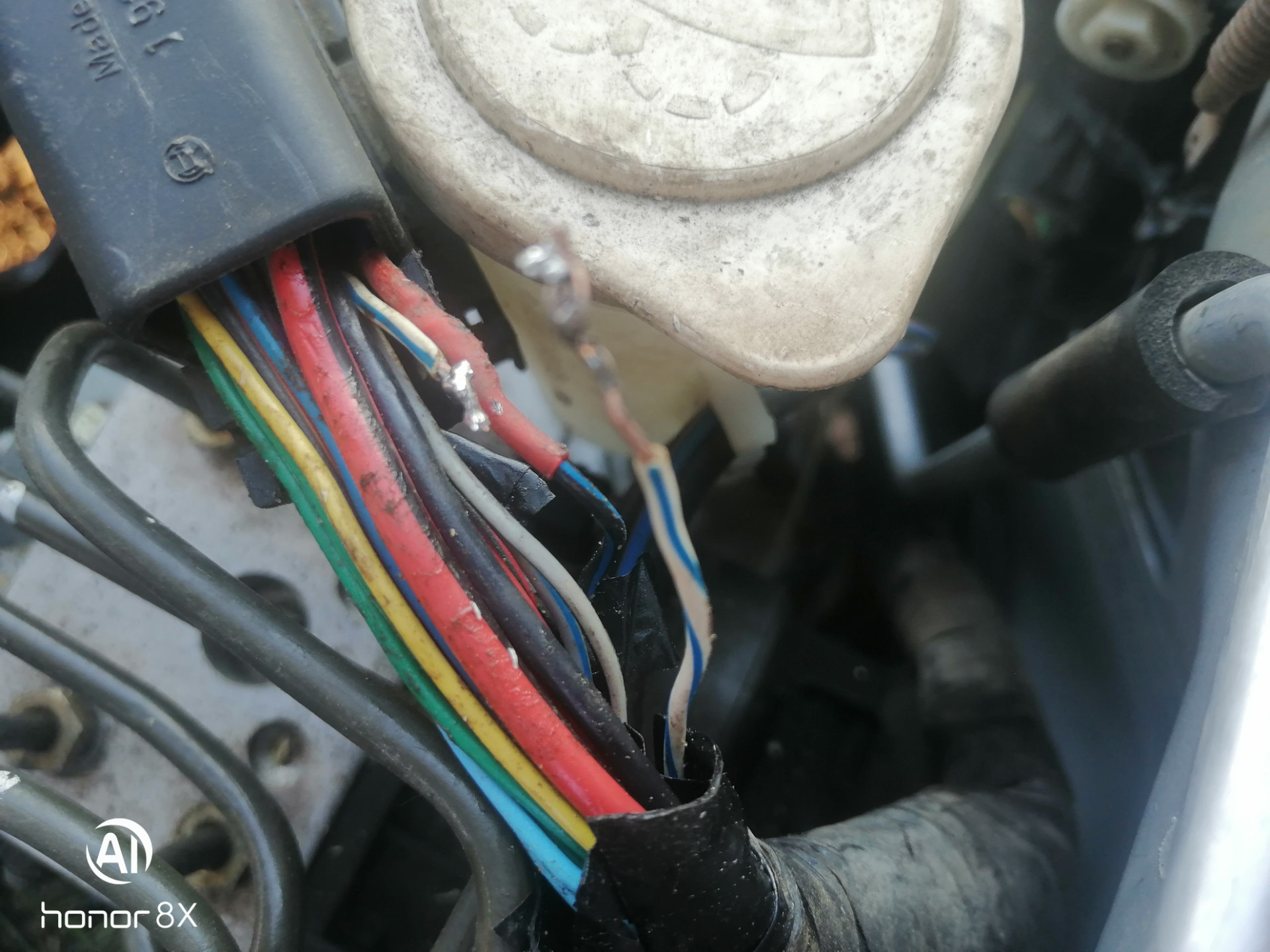

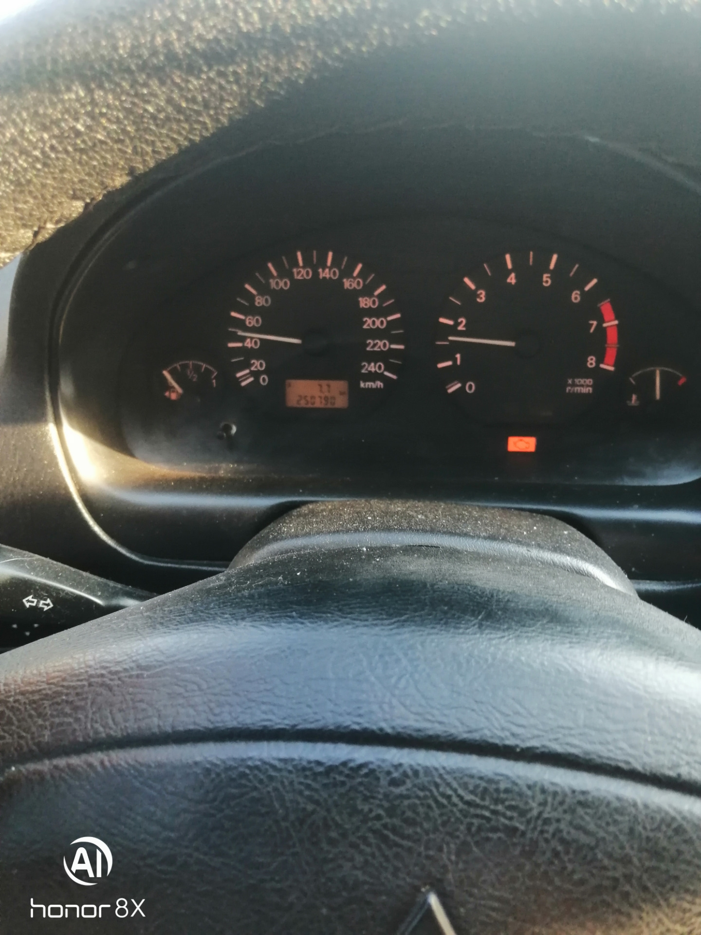

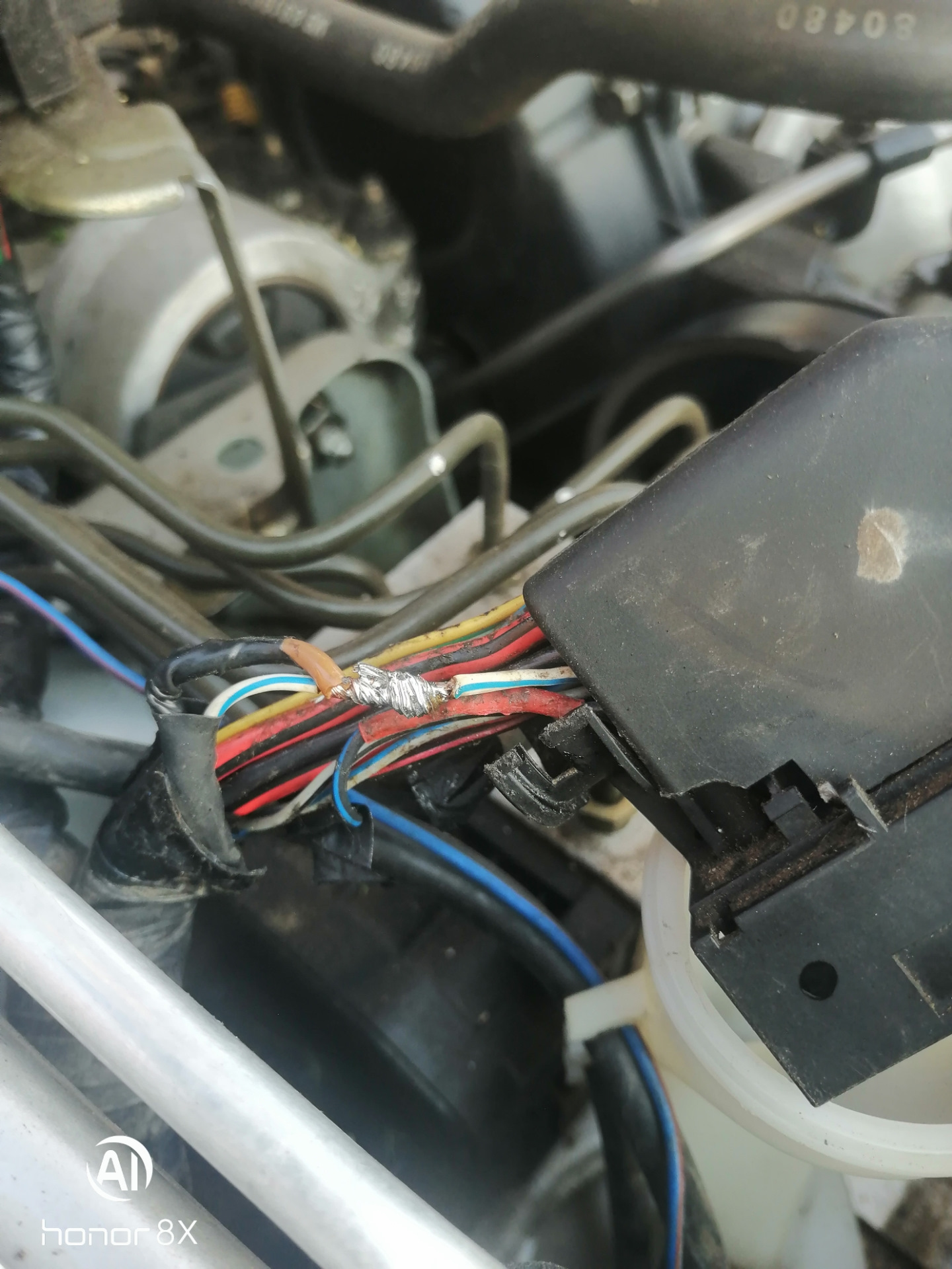

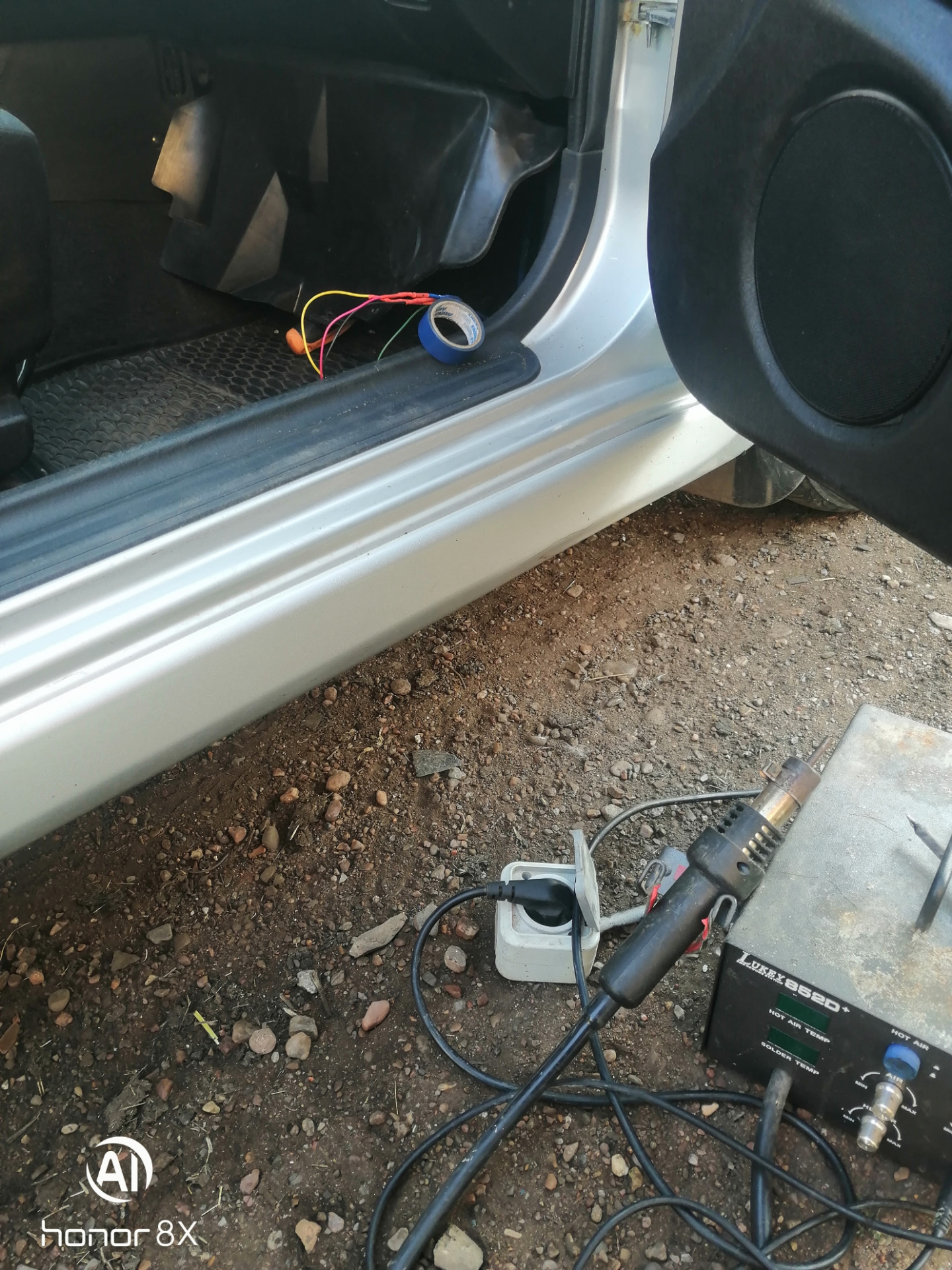

Как я уже писал у меня срезало привод спидометра. Снимать кпп я не хотел а решил обмануть судьбу и запитал спидометр от абс. Абс чужака воспринял нормально и не ругается. Так плюс и минус на адаптер и сигнальный 5 в брал от родной фишки с датчика спидометра а сигнал абс от правого переднего колеса в колодке абс. Адаптер прижился внизу под кожухом в ногах пассажира. Работа спидометра на фото и места подключения за исключением разъёма от спидометра

Сделал всё также, теперь спидометр работает, спасибо!
если не затруднит, напишите пожалуйста в тексте записи что адаптер производства "ALL4SWAP" чтобы другим было легче его найти
