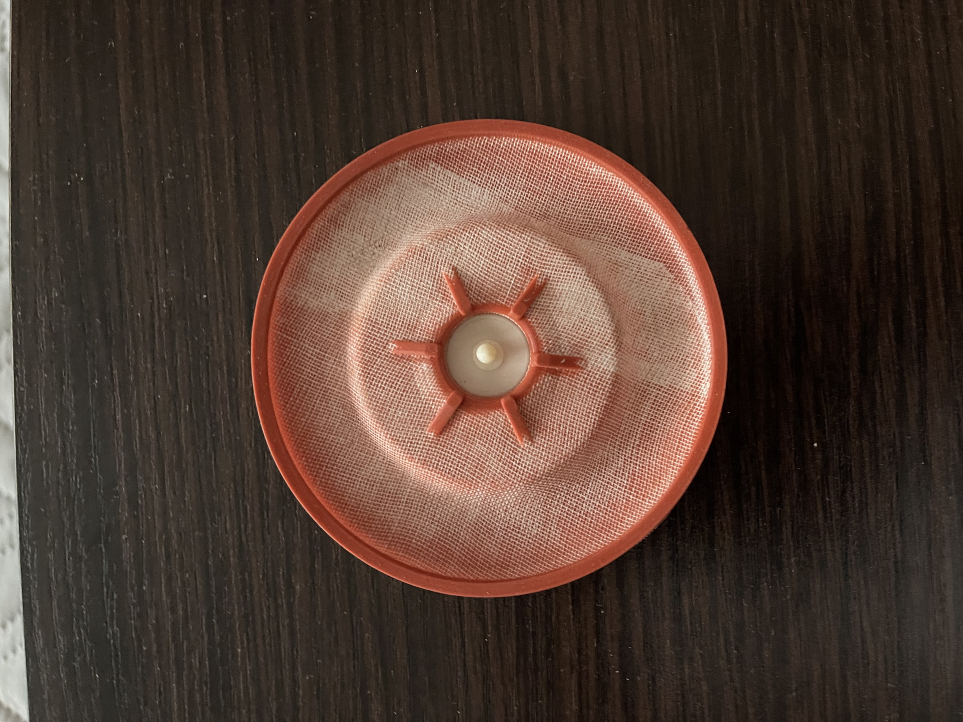

Проехав 8 тыс км, опять загорелся ключик на панели, решил сделать все те же манипуляции, плюс поменять мембрану, и столкнулся с проблемой что их попросту нет в наличии в Украине, обзвонил все магазины, даже вышел на офф поставщика Febi, и оказалось что они кончились, нет даже под заказ. Отчаявшись, рашил купить китай мембрану на OLX(даже две на всякий)
Приехал к ребятам, сняли старую мембрану аккуратно, поставили новую, и она просто не захотела защелкиватся, пробовали чуть обточить её, но ничего не вышло.
Вообщем поставили старую мембрану, промыли дросель и мап сенсор. Масло во впускном было не много, и на датчике тоже. Второй раз кстати ключик так же вылез на трассе, не знаю с чем это связано.

Я две штуки специально взял, не одна не подошла, и не защелкнулась
Фото є мембран?
Это она и лежит на фото
Begeron
Фото є мембран?
Я займаюсь по якості як фебі і сваг. Матеріал ідентичний
Треба брати нормальні мембрани хоч і Китай, а не такі як на фото з марлею. Така мембрана просто відстій((

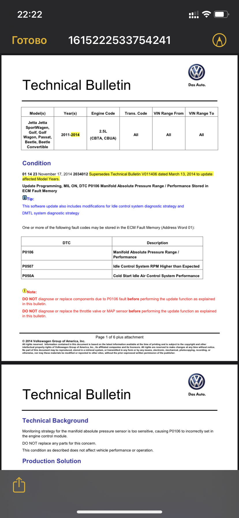

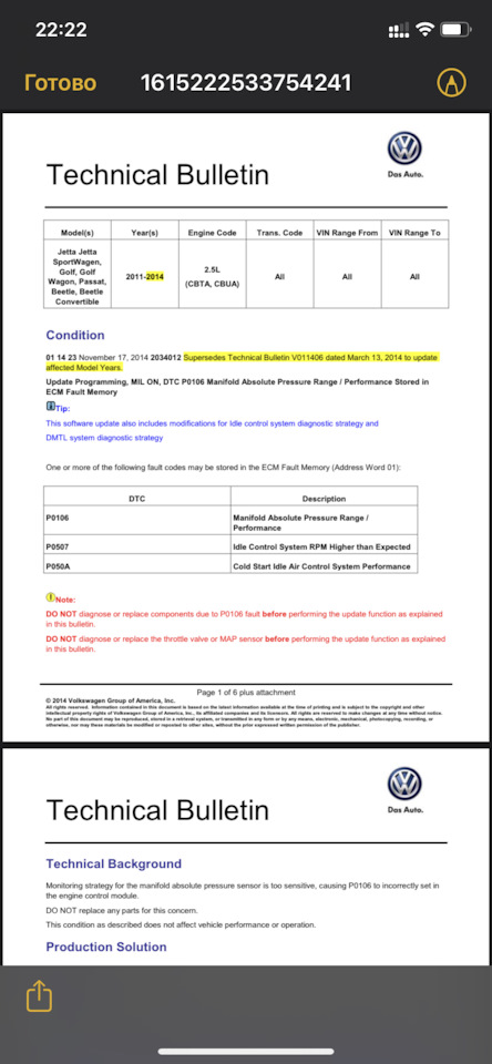

Нахожусь не в Киеве, а можно как то узнать что за прошивка?
Приветствую.
История как у Вас, только Мап сенсор не менял.
Все равно ловил ошибку. Вычитал в группе в Телеграмм об обновлении прошивки (официальная), съездил к человеку, заняло 10 минут, уже пол года — все хорошо. Так же ездили двое друзей по моему совету, так же проблема ушла.
Если Вы из Киева, наверняка слышали об Алексее, он поможет :)
