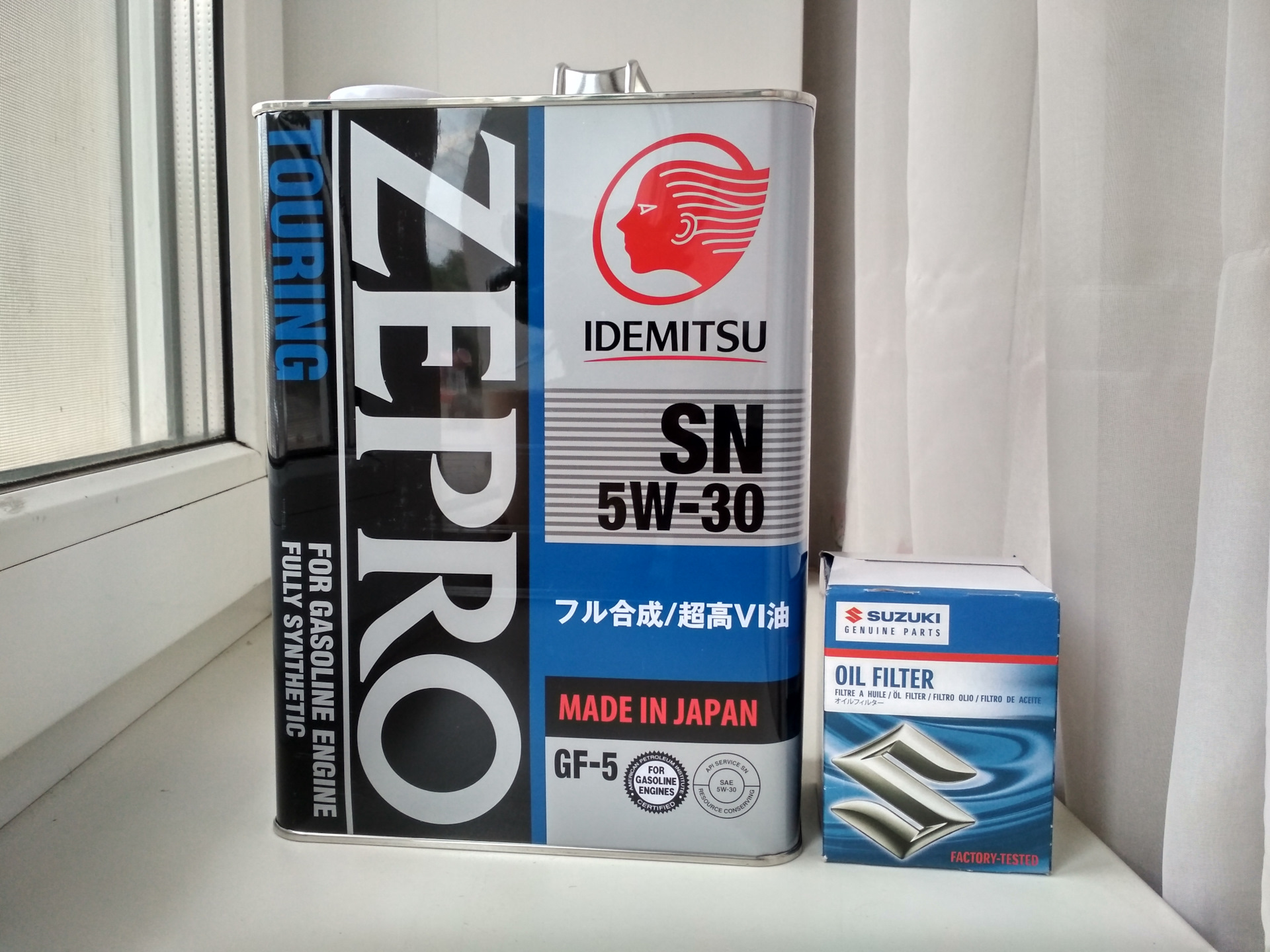

1. замена масла ДВС + фильтр;
Пробег: 126182 км. С крайней замены прошёл: 7123 км

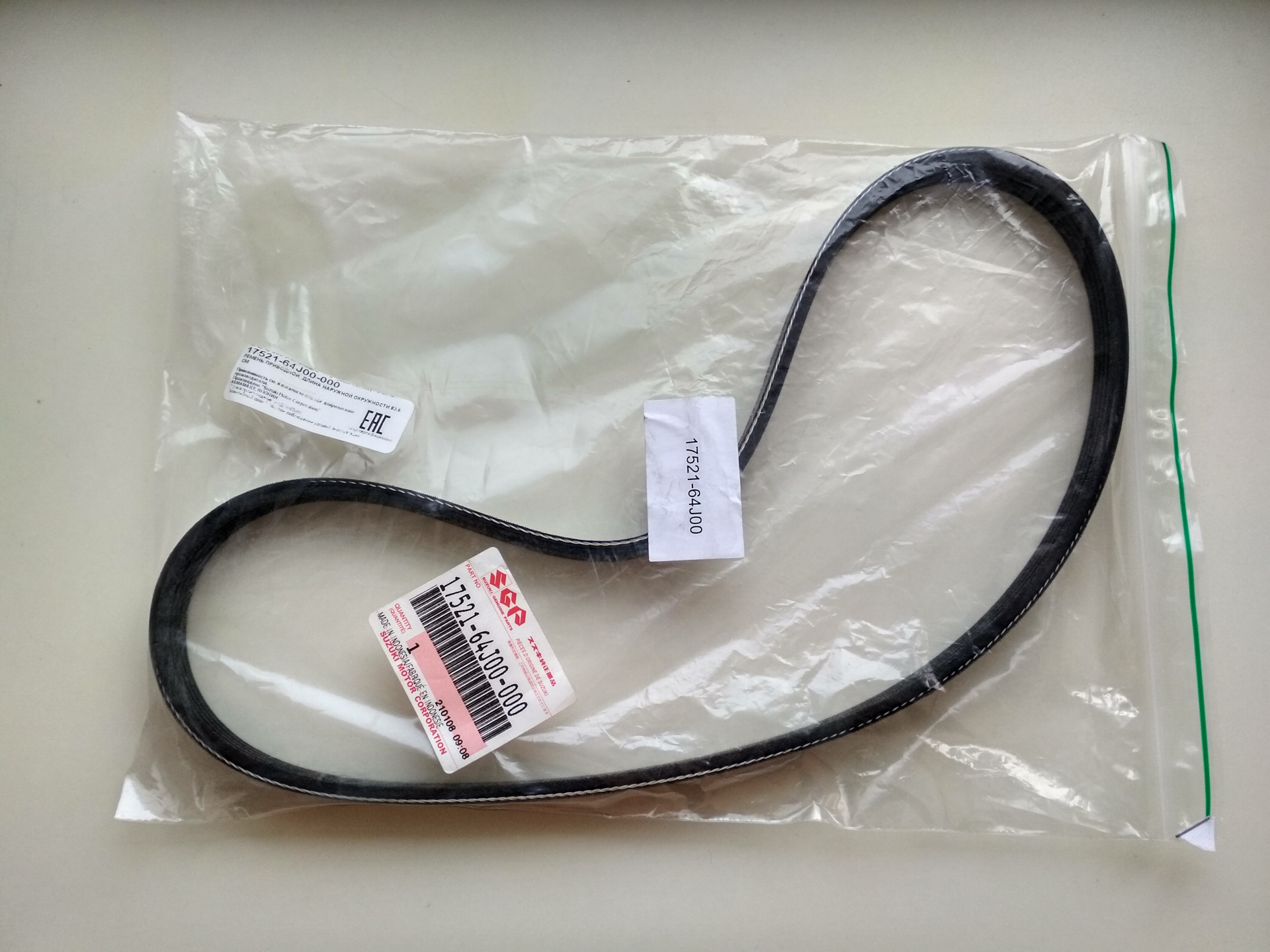

2. Замена ремней генератора и кондея;
Отметка о пробеге:

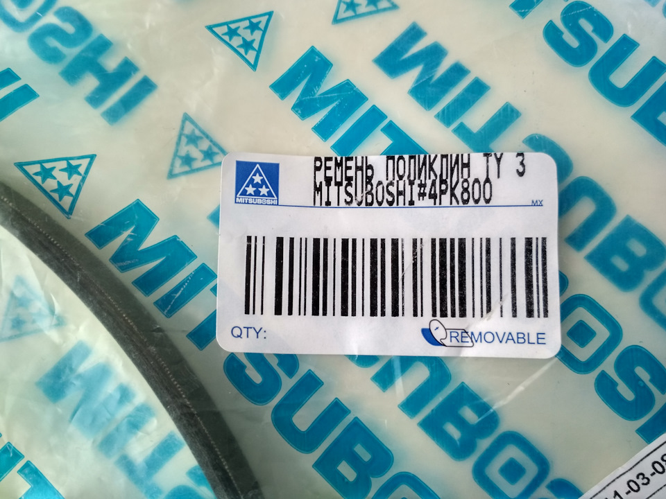

p.s. ремень генератора начал немного посвистывать, был удивлен, ведь он новый! кто шарит, митсубошовские ремни так себя ведут?

У меня на Субе, как купил 4 года назад, стоял Митсубоши. Сейчас до сих пор он же стоит. При том, не знаю почему я его до сих пор не поменял, хотя стараюсь такие мелочи всегда для профилактики менять :)
Да по отзывам хорошие ремни, может ещё притирается, просто чего новому ремню то свистеть?
м15а? если да то просто недотянули при замене, подтяните еще немного.
Нет, М16А, да может быть, просто боюсь перетянуть.
насколько я помню, по мануалу должно быть 6-7 мм в точке прогиба при усилии в 10 кг. на практике это значит ремень пальцами еле-еле перегнуть можно
Посмотрю сегодня ещё раз, подтянут если нужно
Хорошие ремни, много кто пользовался
Да я по отзывам и брал
Для начала, я бы пару оборотов болта регулировки натяга ремня сделал.
Мне помогало всегда 🤷
Это я про свист 😉
Второй день подтягиваю 😁 боюсь перетянуть, сильно натянутый ремень тоже плохо, нагрузка и на Помпу и на подшипники гены
Тут либо чуток натянуть, либо ослабить 🤷
Может уже перетянул?
Ещё мысли поставить поразитный ролик, но цены кусаются
Японские инженеры уже сделали себе и сипуку и харакирю, ведь какой-то чёртов гений из деревни поставил ролик 🤦
Ещё пластиковую нашлёпку от лианы на Гену тоже надо 😉
Ахах, точно, всё во имя жизни генератора 😁👍
