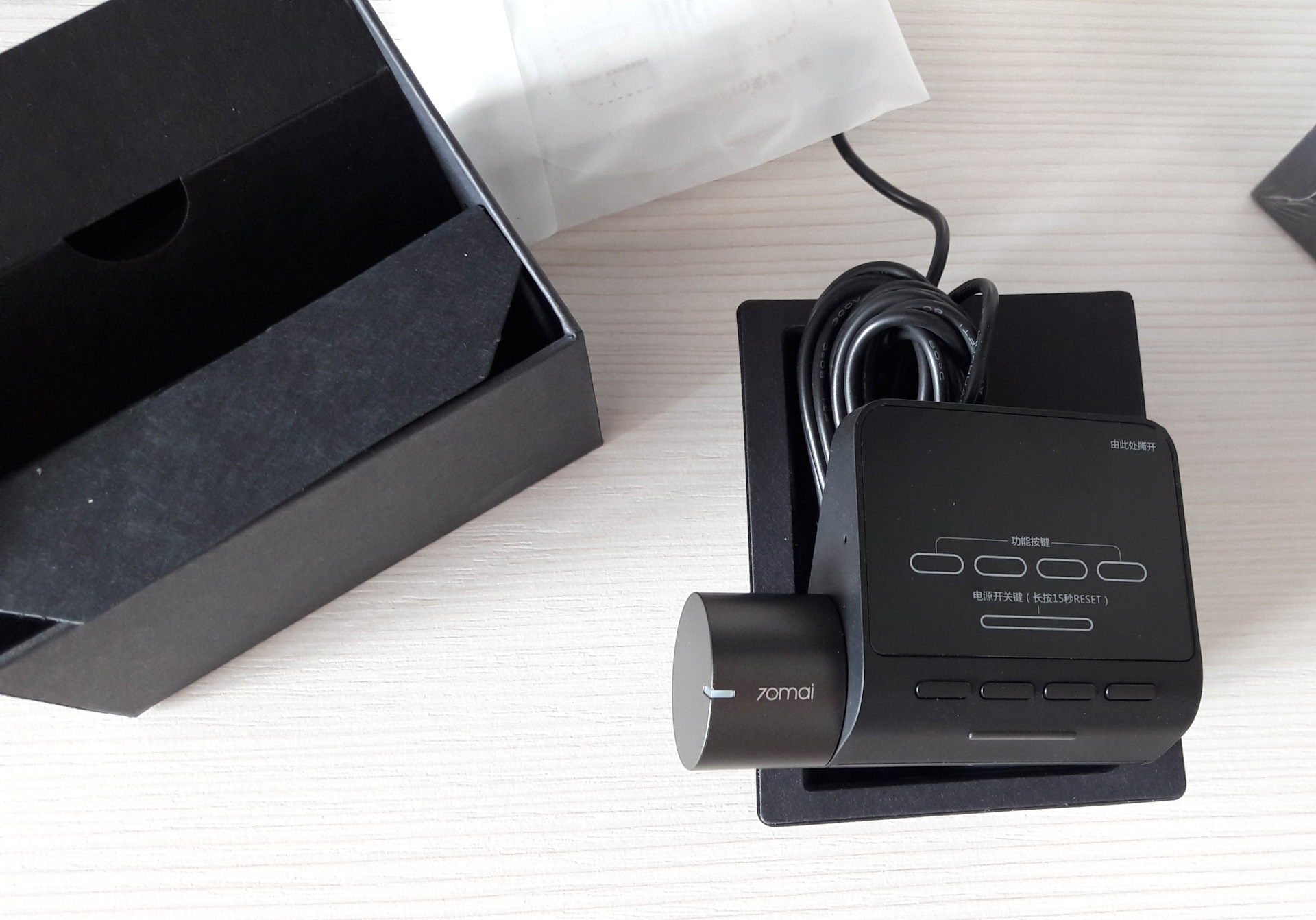

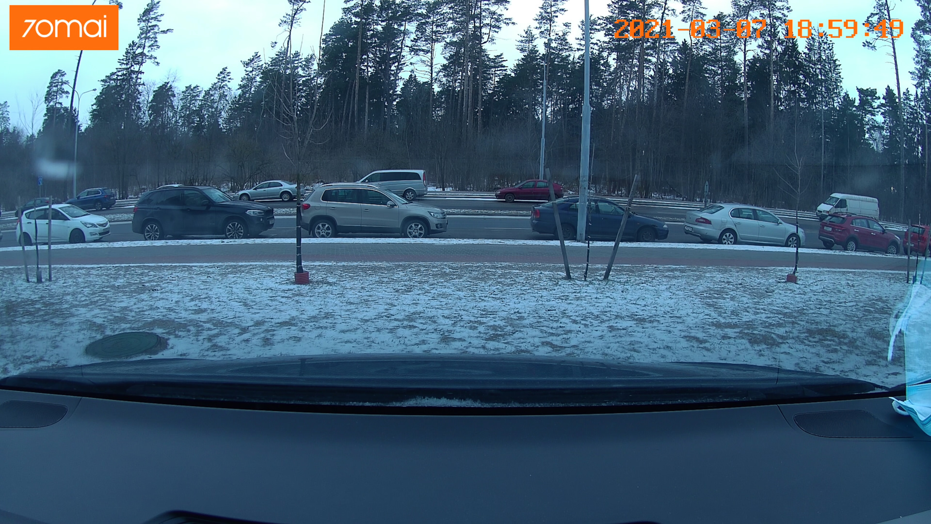

Спустя почти 10 месяцев владения, наконец-таки установил регистратор. Выбор остановил на 70mai Smart Dash Cam Pro-2a5c.

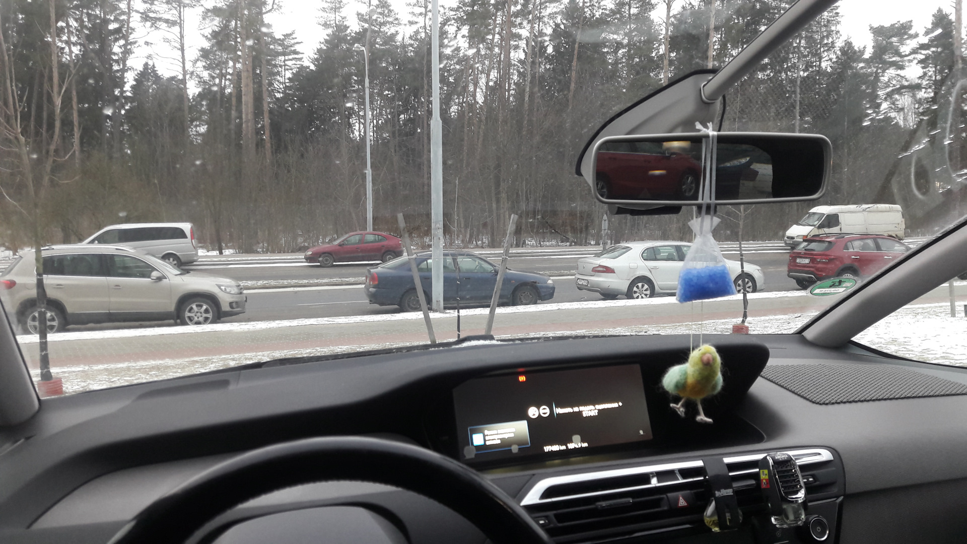

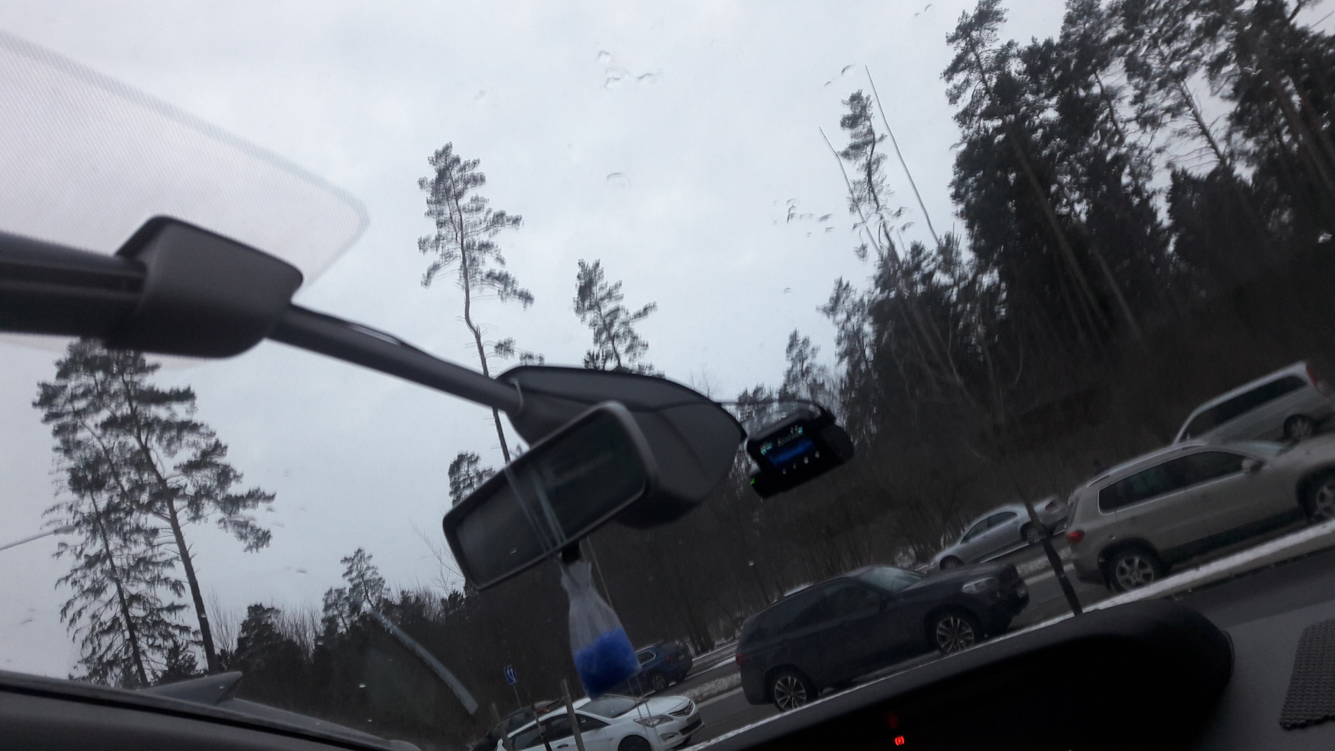

Выбрал месторасположение таким образом, чтобы в кадр попадал максимальный охват, без попадания посторонних элементов, чтобы регистратор был максимально по центру, а также чтобы не мешал обзорности водителя.

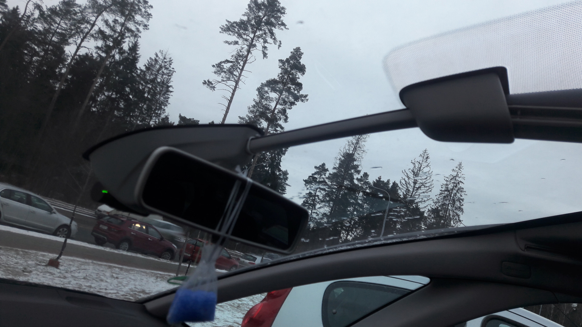

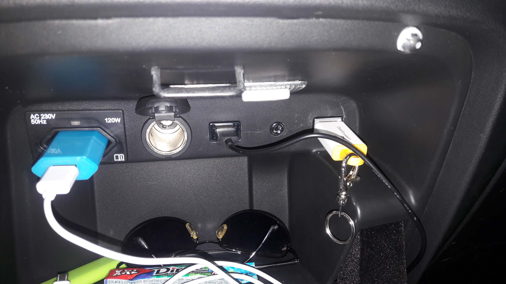

Трехметровый usb кабель позволил ничего не придумывать и не снимать элементы салона, чтобы подключить регистратор. Прокинул кабель от регистратора по тоннелю к зеркалу, а там под элементами обшивки провел по пассажирской стороне к двери, опустил вниз, и под бардачком провел к центральному бардачку в USB-разъем. Разъема два, поэтому хватает.

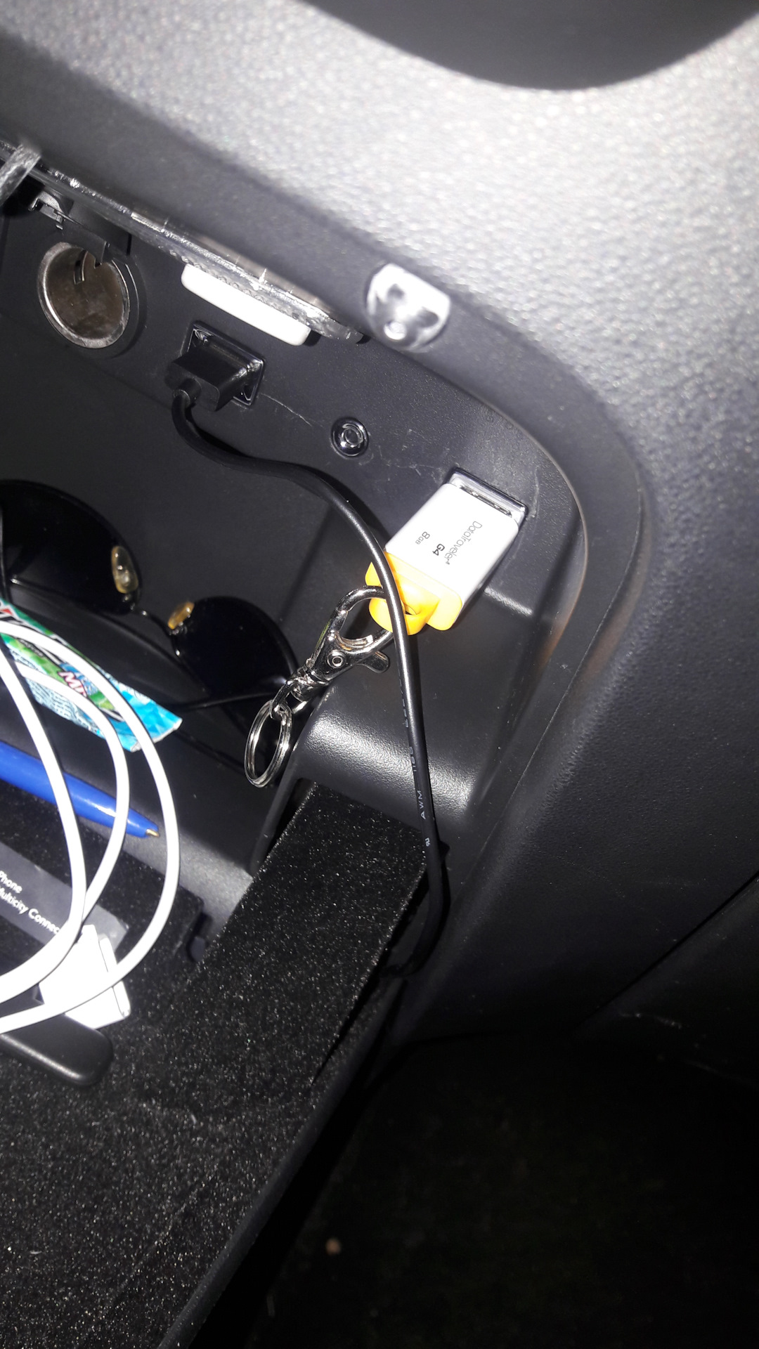

Кабель провел под дверкой бардачка, он не закусывается.
