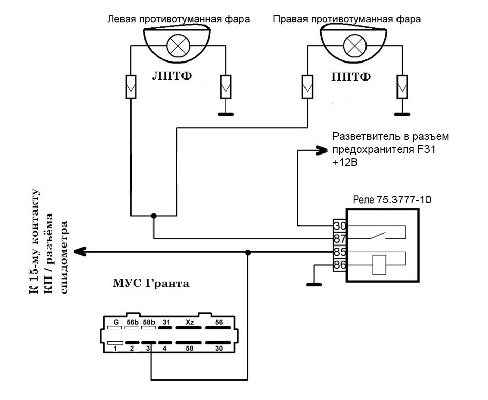

По поводу ламп, если ставить будете Wesem HO5.46100, туда идут лампы H11 они по 55 Вт кушают, поэтому без доп реле МУС сгорит рано или поздно.

Это правильная схема с доп реле
Вот правильная

Из-за реле небудет греться?
Дополнительное реле предназначено для того чтобы разгрузить МУС, поэтому да!

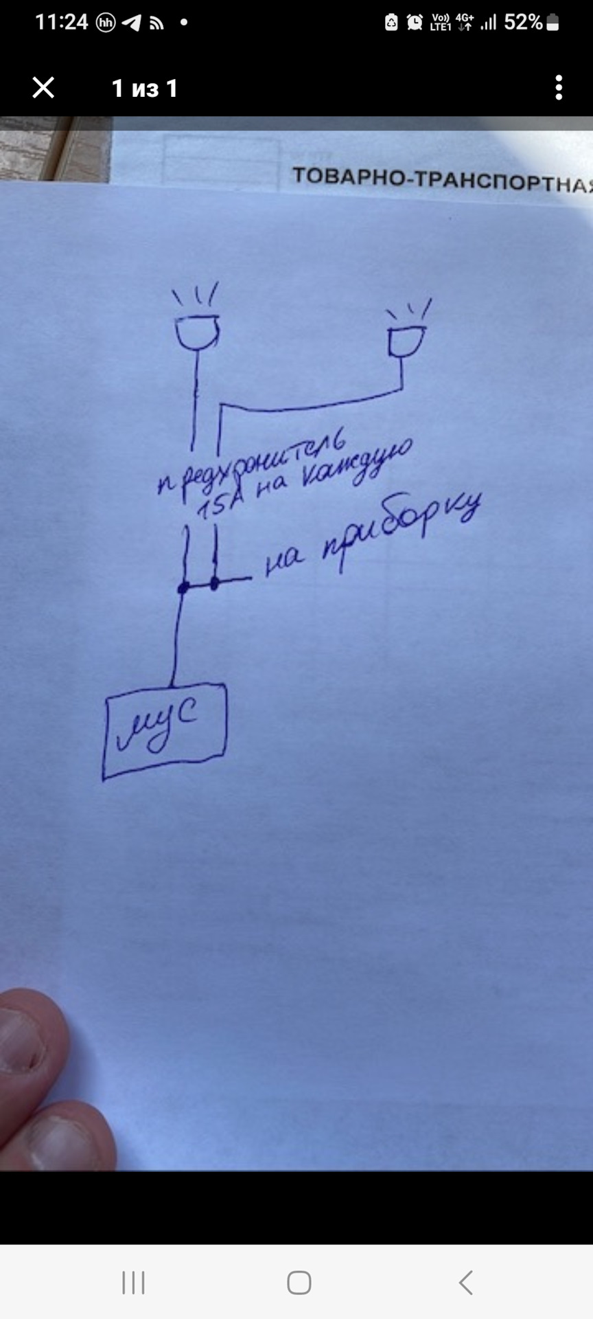

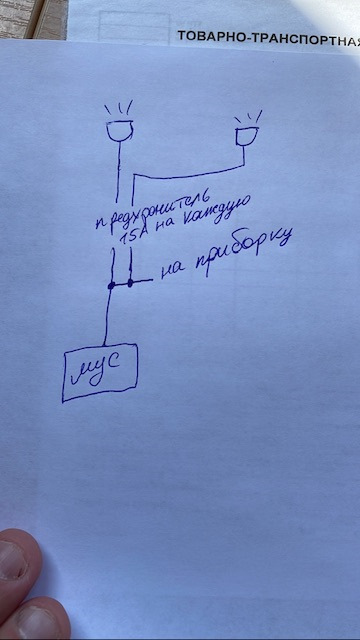

Здравствуйте подскажите а где на схеме дополнительное реле чтобы негрелся мус
LLIypuk-3
Вот правильная
Подскажите правильно я понял эту схему вы мне прислали если делать по ней мус небудет греться? а то запутался я
Ещё раз объясняю, если делать без дополнительного (силового) реле, то МУС не выдерживает нагрузку ламп H11 (каждая по 55 Вт), потому что штатно с МУСом на заводе ставили лампы H16 (каждая по 19 Вт), поэтому реле в МУСе они тоже силовые но не рассчитаны на потребление в 2,5 раза больше номинального и естественным образом под такой нагрузкой начнут плавиться и рано или поздно сгорят
Все понял спасибо

Реле рассчитывается из потребления, у реле из поста 30А 12В, а из физики помним, что такое реле выдержит 30*12=360Вт суммарной нагрузки.
