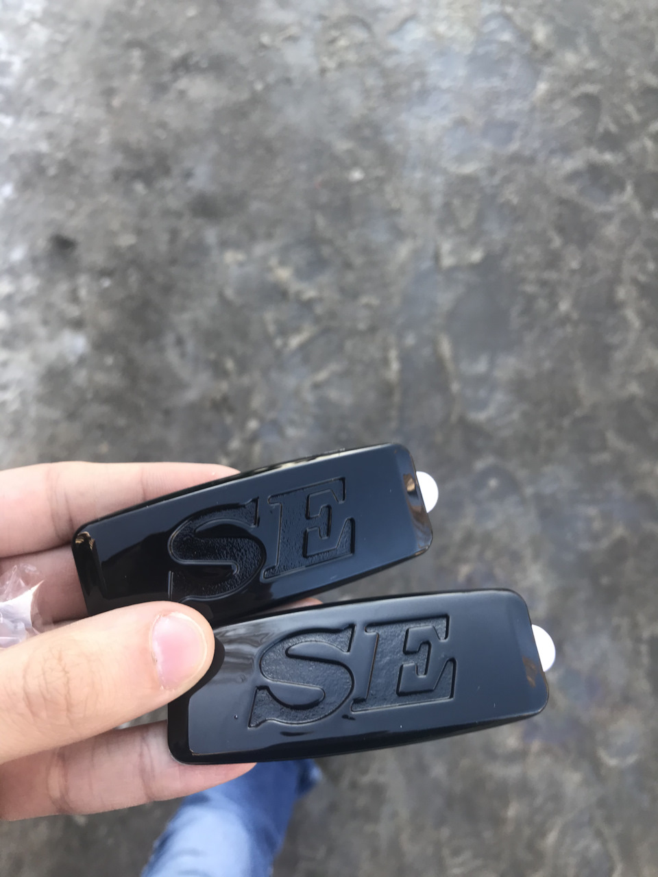

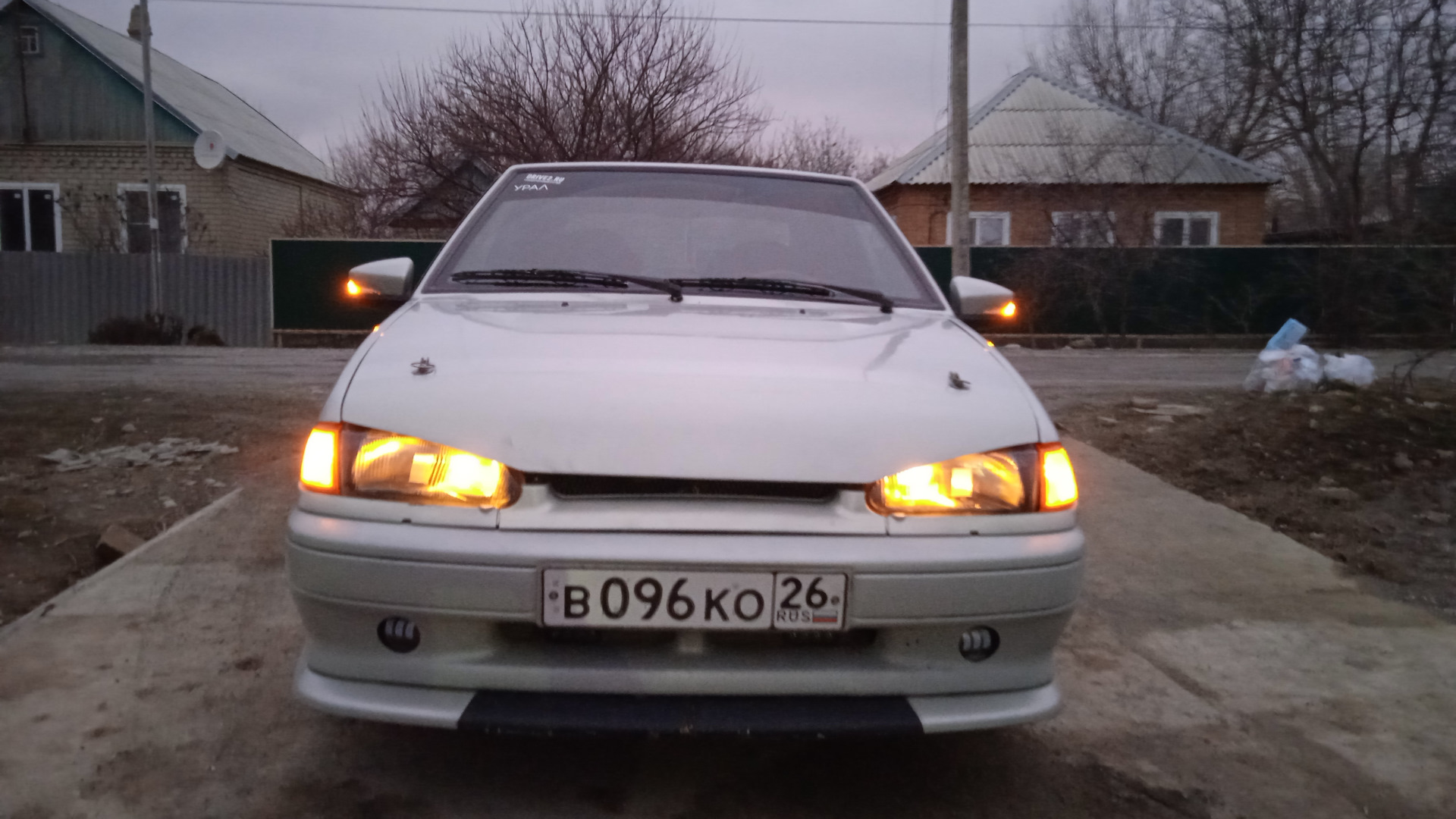

Подарили на день рождение адаптированные гранта зеркала. Заказывали на сайте солиназеркала. Заказывали в цвет, с подогревом и повторителем поворота. У них ручная настройка. Это надо с улицы руками поворачивать само стекло как хочешь. И держится крепко не дрожит. Долго думал просто что и как. Сверлить не хотелось из за механической регулировки. Думал электро регулировку но по сути один раз настроишь и все. А головной болт по установке море. Поэтому решил такой. Обзор в них по сравнению с заводскими небо и земля. Видно все. Повторитель сразу прошёлся герметиком. Начитался здесь что лучше так сделать и сделал.

Единственное что, если будете подключать к габаритам надо врезать контроллер чтоб выдовал не больше 12 в. А то погарит как у меня в городе повтарителей совсем нет заказывал в интернете итог 700 р😄

Я правильно понял, что не надо колхозить и ниче сверлить? Просто прикрутил на штатное место и всё? И вопрос они по размерам такие же как от гранты или меньше чуток, просто в живую они как лопухи )
Да. Ничего сверлить не надо. Размер честно не знаю не сравнивал. Вроде такие же. Единственное что. Придётся отдельно докупать саморезы. Так как заводские не подойдут, а в комплекте что идут короткие. Только верхнее крепление немного закручивается.
