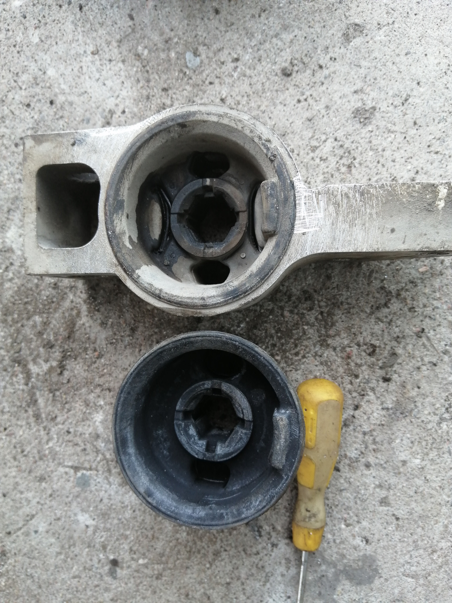

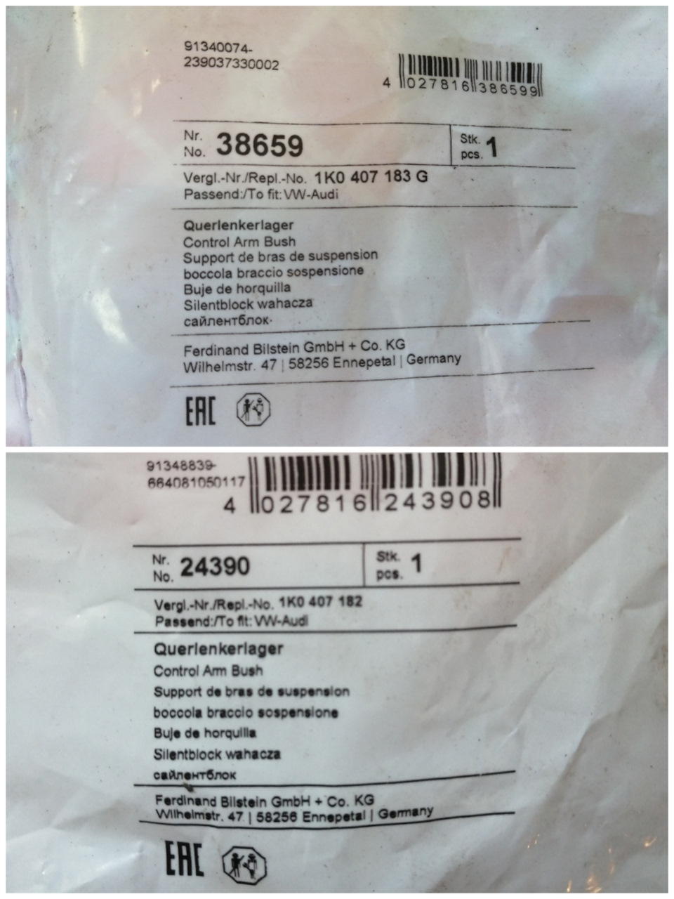

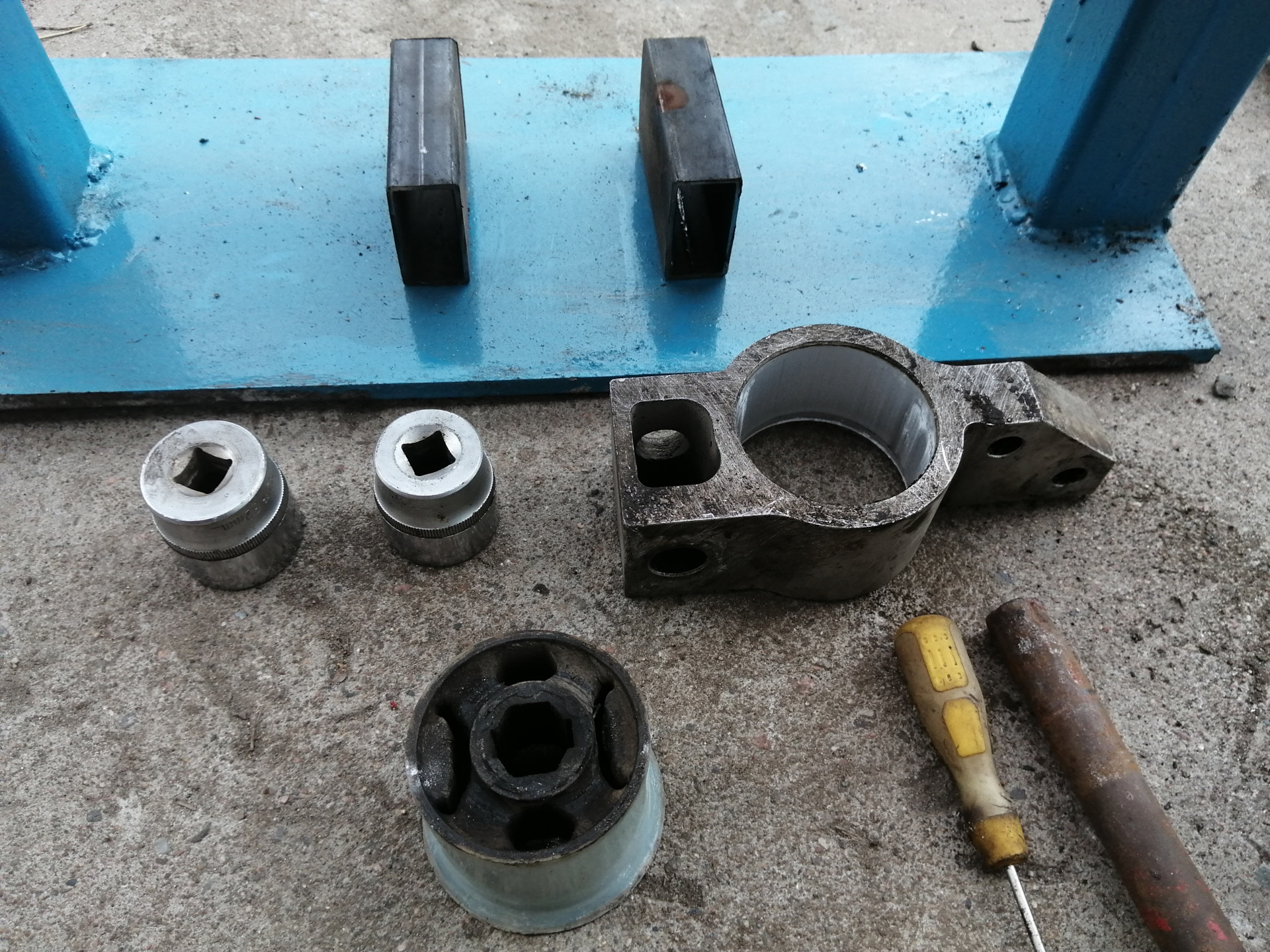

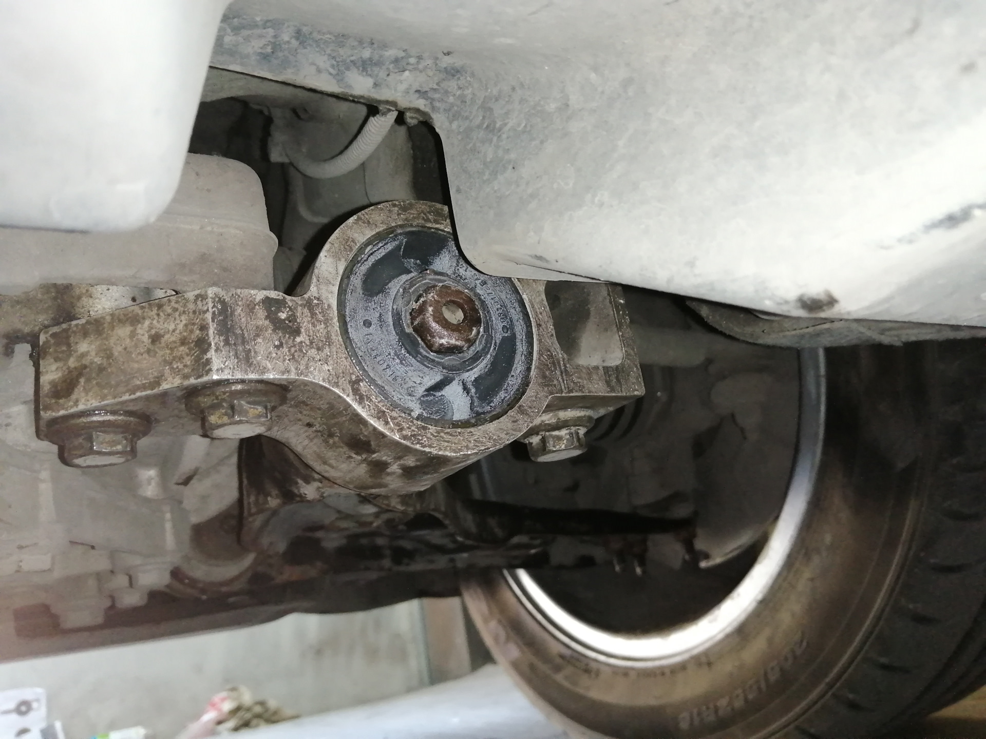

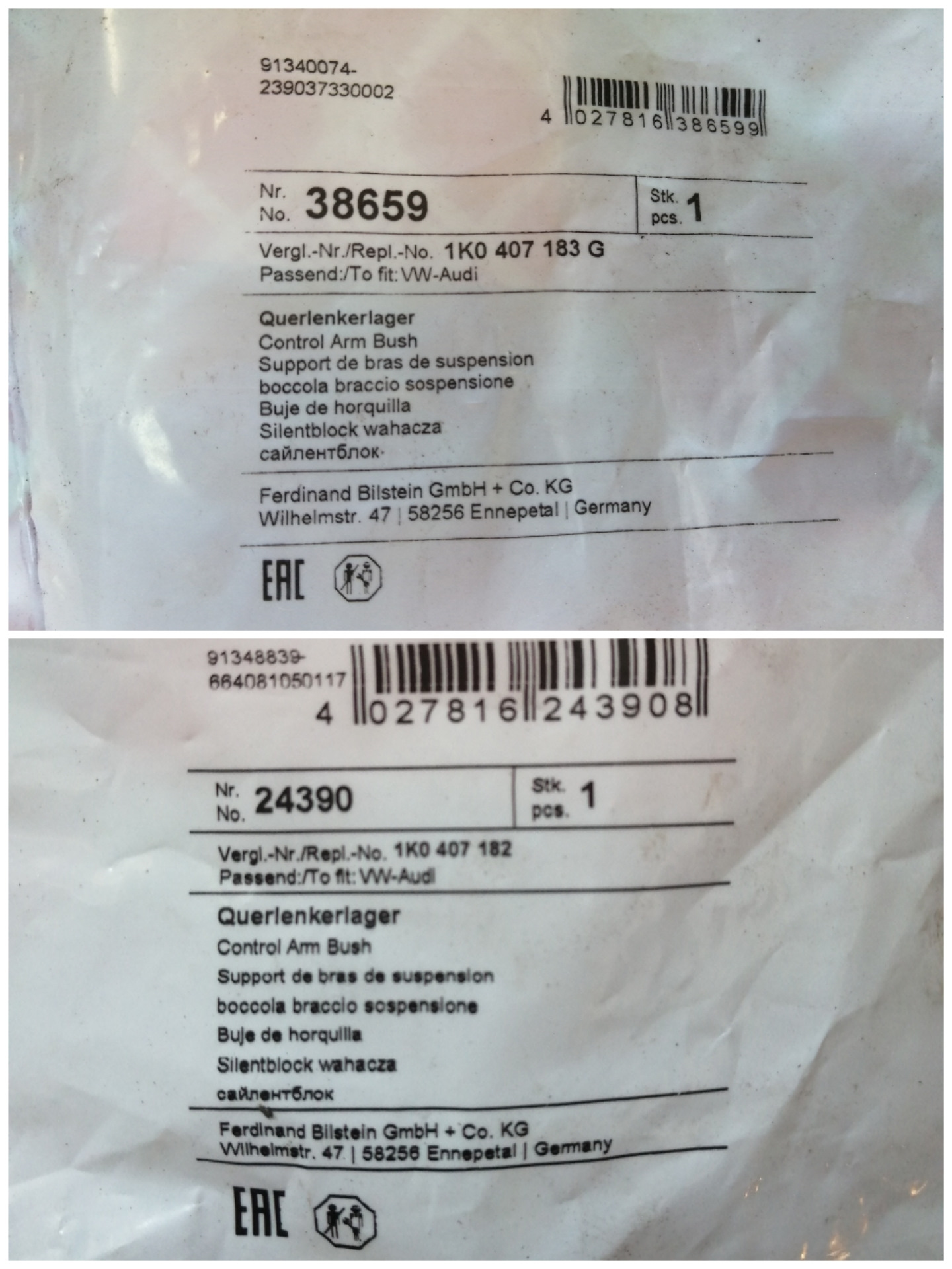

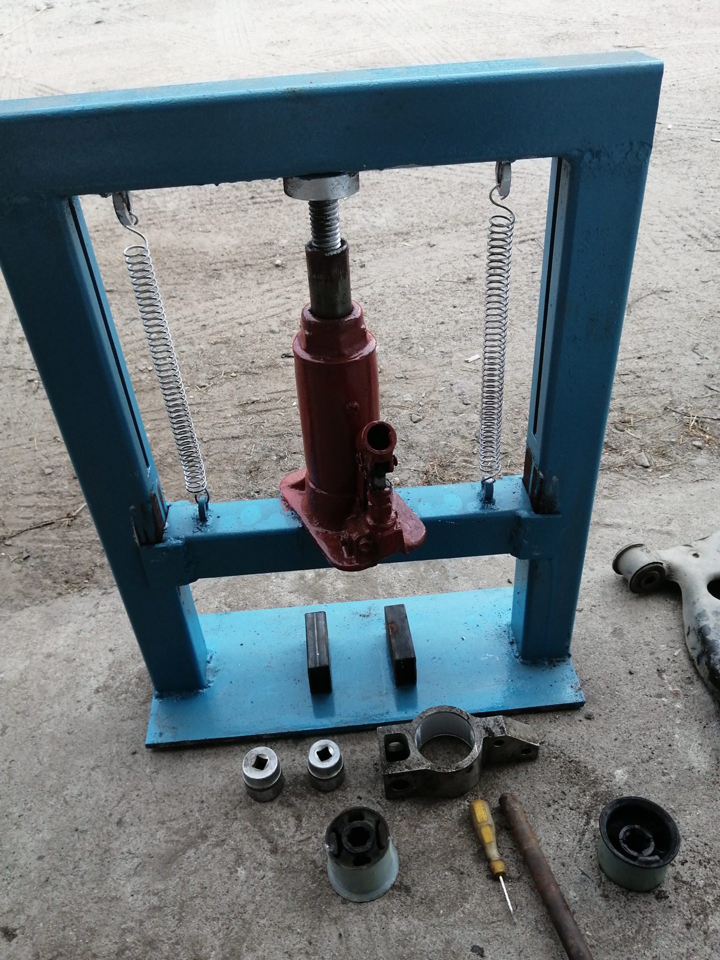

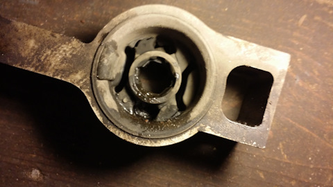

Доброй ночи однопартийцы. После покупки авто в августе 2019 года…сразу увидел знаменитые задние "дырявые" сайлентблоки переднего рычага. По началу вроде стоит и стоит…новые…но спустя зиму нашел кучу мелких трещин и надрывов. Но рука не поднималась все это поменять. прошлым летом поменял передние сайленты…проворачивались в рычаге. Поставил китайский лемфердер…и поставили мне его…неправильно. Да еще и с солидолом)! В общем собравшись с мыслями решил на это лето менять. Весной купил задние сайленты 2 дырочные, взял феби…а внутри пришел ориг со спиленными номерами. Отлично)!
Тут недавно подумал что меня и лемф не устраивает…ввиду не пойми какой установки. Короче заказал и передние сайлентблоки тоже фирмы феби. Но внутри лежали феби)) второй раз не повезло…ну да ладно.
Сегодня погода соблагоизволила поработать…температура с +36 опустилась до +32…и я решил что пора пустить пот))))

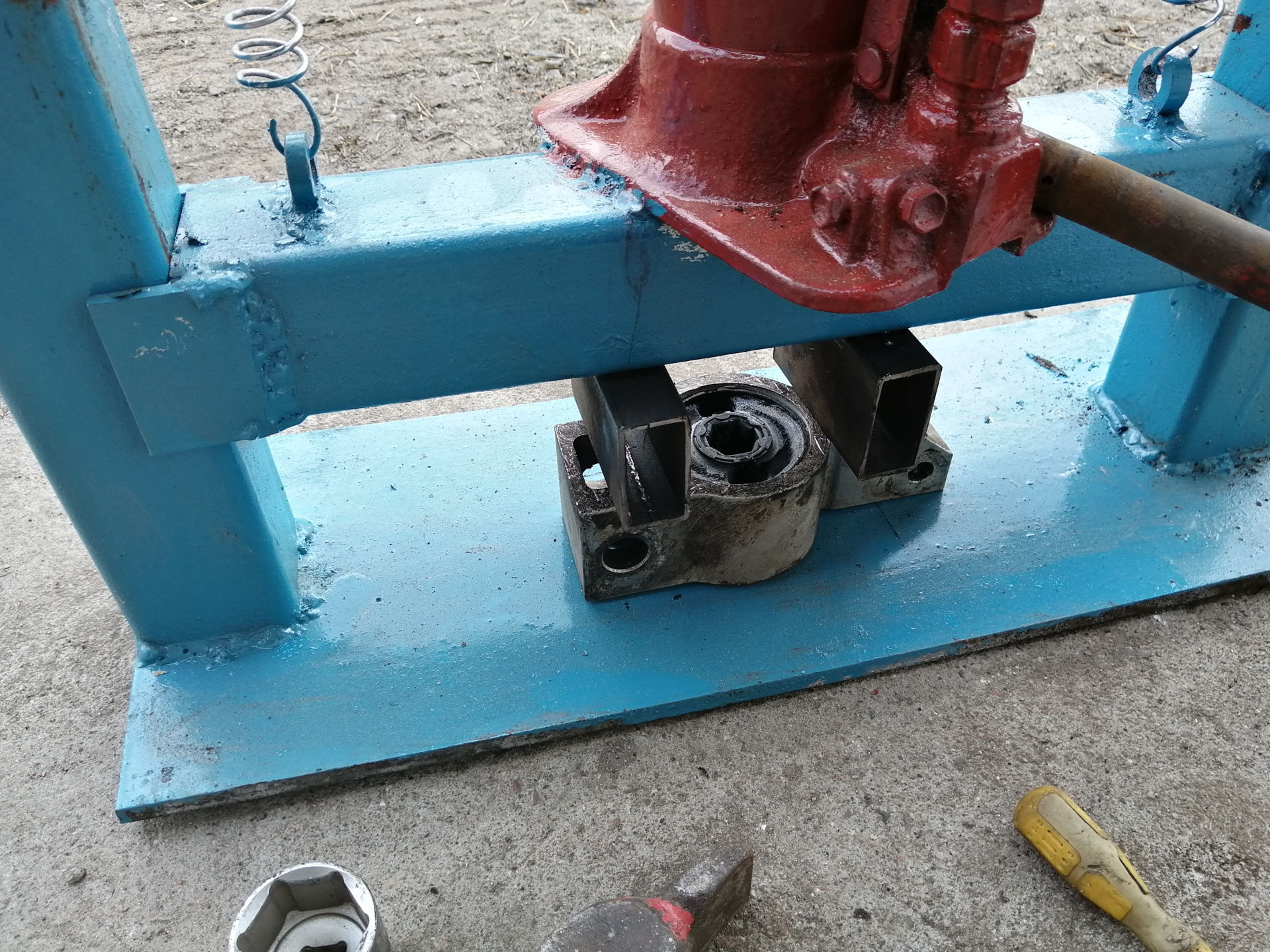

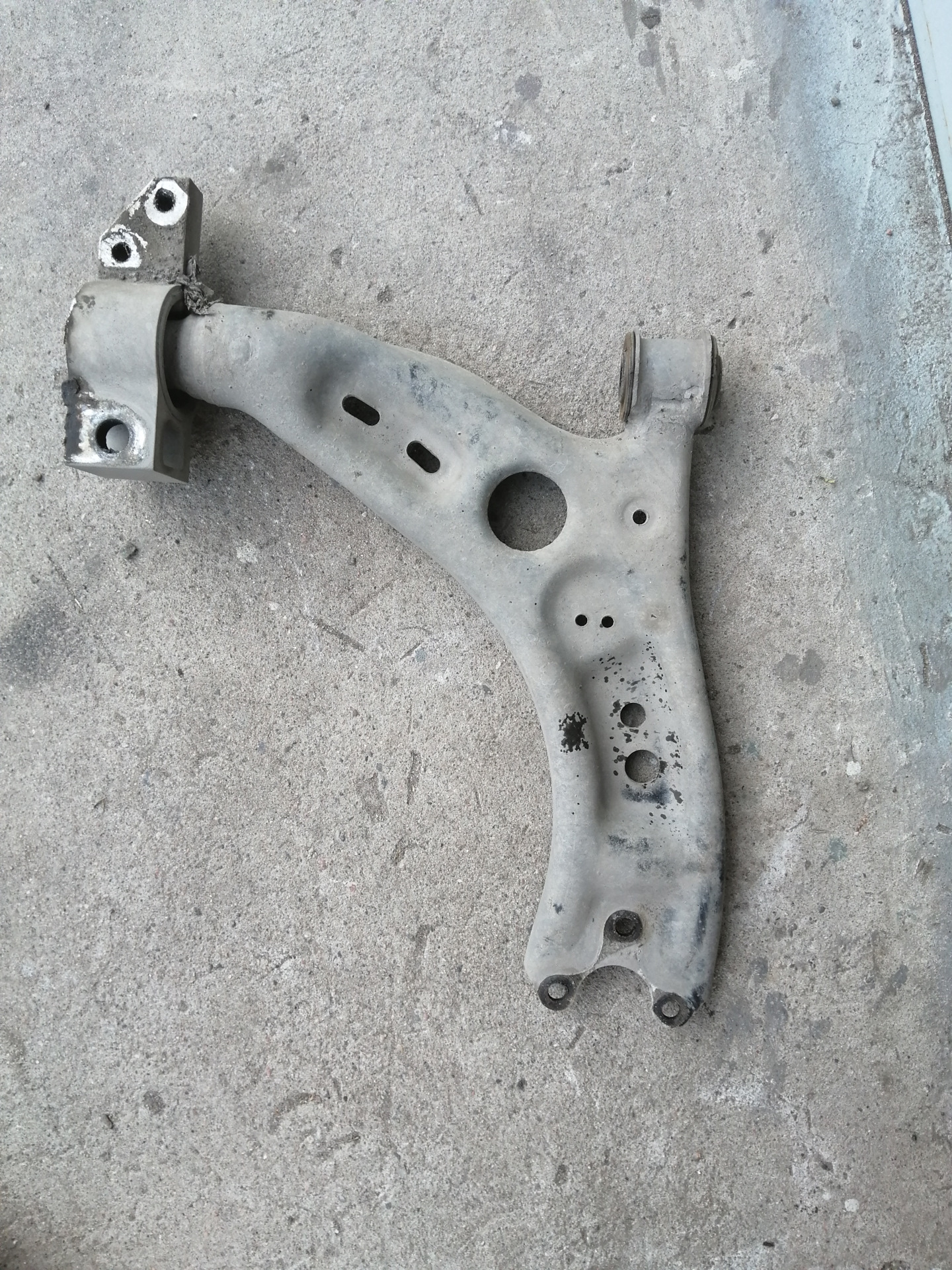

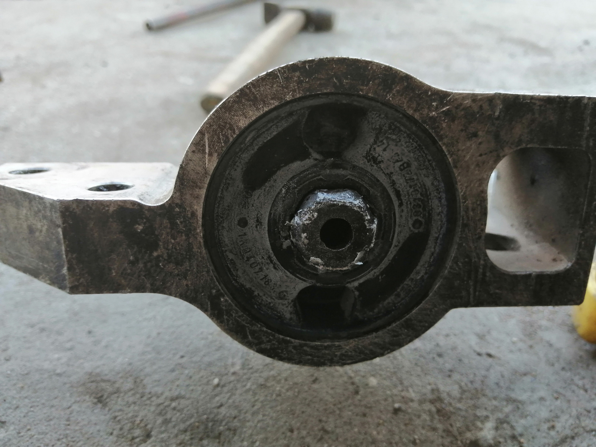

Итак…снимаем рычаги…перед этим сняв защиту…как это делается писать не буду…ибо там все слишком просто))) задние сайленты содрал руками при помощи вд40, прессовал резинки с помощью кастомного пресса) взял попользоваться))))…передние…выдавил пресом… а поставить им же обратно не смог…не хватает габаритов пресса…рычаг не лезет. Попробовал в тисках…итог тиски пополам. )))))
В итоге помог товарищ…ваговод(пассат б7)…сходили к его знакомому…и все сделали на нормальном прессе)))))

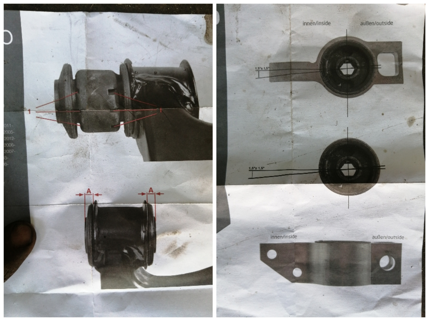

Установка рычагов в обратном порядке…
Итог…тачка реально стала как-то пособраннее…особенно разница чувствуется при проезде жд переездов…какой-то зубодробилки точно нет. Я доволен…по шуму…по-моему некоторые изменения есть…пока не понял в какую сторону. Поэтому вывод такой…однозначно рекомендую 2 дырочные сайленты взамен дырявых в стоке. В следующий раз если придется менять…однозначно возьму литые цельные.

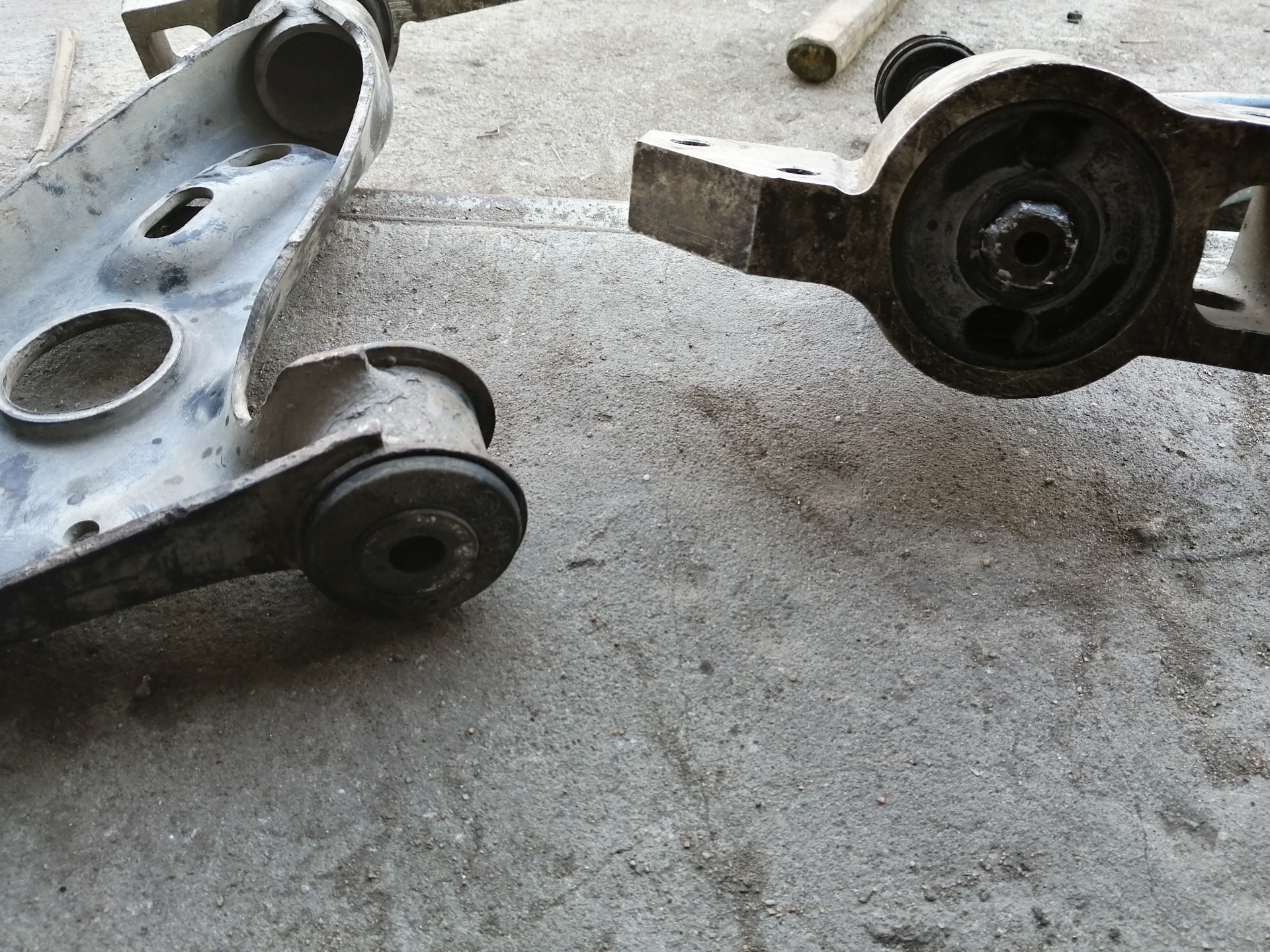

на фабии у меня стояли еще первой генерации, 2-х лучевые. когда пришло время менять, решил что литые не хочу, 4 лучевые тоже не хотелось. и поставил как у тебя, с 2 прорезями ))) хотя конечно в след раз как придет время менять, возьму подрамник с разборки с рычагами где крепление рычага другого типа, более распространенное, как у меня на октавии
Сайлентблок как бы горизонтально лежит. Согласен… Оно как-то получше вроде. Хотя с 2 отв сейчас абсолютно нормально)
у меня менять геморней, у меня сайлент не в отдельном креплении а сразу в рычаге. www.drive2.ru/l/506845999298248912/
мне меняли в сервисе, снимали и прессовали на месте, я смотрел, там стойкой гидравлической двиг чуть приподнимали, чуть опускали… нафиг такое счастье самому в гараже, а на октавии, штрихом канцелярским обвел гайки шаровой, открутил их, открутил 2 балта сайлентов, достал рычаг, сайлен или сайленты поменял в тисках и назад всунул )))
Минус этих рычагов) если сайлент убит… Там страшные звуки)
ты про как у тебя и у меня на фабии или как у меня на октавии?
скорее всего как у тебя. у меня фабия скрипела, я туда силикончиком пшикал, вроде помогало, пока не залез под машину и не увидел что у меня просто оба луча оторваны.
Ну те которые лёжа) в рычаге сразу
На турике у тебя такие.) у меня у родственника тоже тур)
На а5 у меня в алюминиевой обойме)
странно, я не замечал у меня трескаться начали, я просто по трещинам заменил. ))
