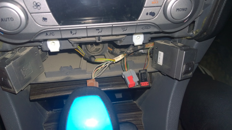

На моем стоит слева направо выключение есп, обогрев лобового, обогрев заднего Четвертой не было, индикатор подушки на приборке. На китайском фокусе вместо заглушки можно ставить юсб разъем и аукс
коричнева фишка-это обогрев лобового стекла, серая-заднего, а черная-это под датчик подушки безопасности пассажира, вместо заглушки ставится индикатор и в бардачек переключатель
а что обогрев, на него кнопка нужна?а что с датчиком подушки делать?
на обогрев кнопка нужна и стекло с волосками(20тысяч стоит), а с датчиком подушки хз, обратись в сервис пусть ошибки посмотрят и сбросят тебе её чтоб не горела))

Если не ошибаюсь, одна есп, одна подогрев лобового, потом подогрев заднего, четвертая не помню, у меня 4 отсутствует.
да да…так и есть
индикатор тоже на приборке, который загорелся сам по себе…не знаю что делать…финансов на диагностику тю тю, фишки снимал ставил…смысла нет(((

Поиск не работает? Нет, конечно не жалко, но по 101 разу "что за фишки?"… Вот что за вентиляция в середине — вопрос?!
в этой вентиляции я увидел проводки, типа как внутри фена, похоже это датчик температуры салона
Это не датчик, а проводки идущие на подогрев заднего и лобового стекла!
у меня как раз до этого датчик Airbag загорелся, просто так

А ХДЕ ваще вкл / выкл подушек?у меня наклейка сбоку есть а переключалки тютю
я и говорю, что переключалку покупать нужно(порядка 2 тысяч стоит) и вставлять вместо заглушки в бардачке(там все провода под переключатель есть)
аааа вон оно что))))веселуха, нахер тогда наклейку вешать?)))тоже самое, что наклеить на пустую стену КВ №1)))))
