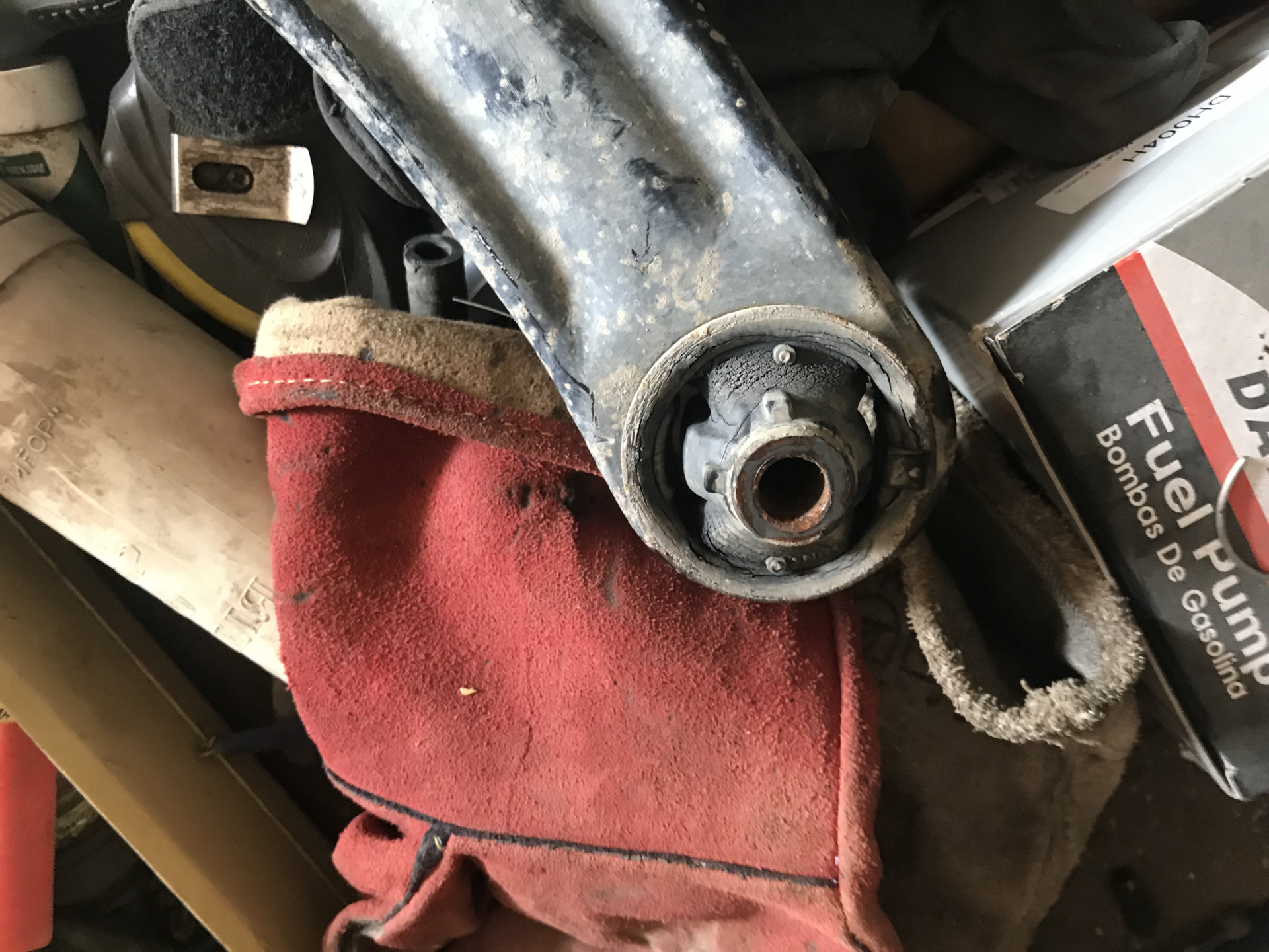

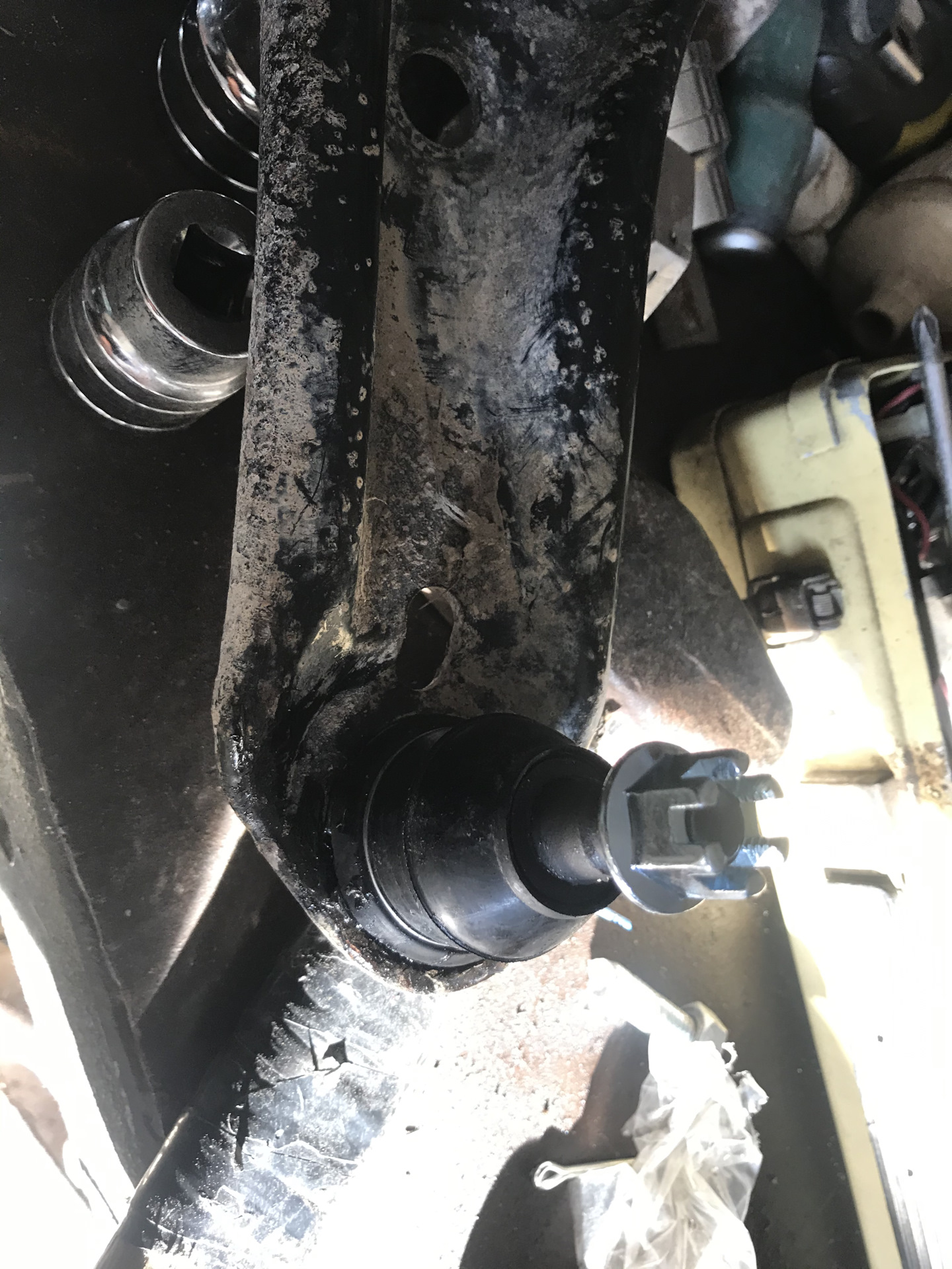

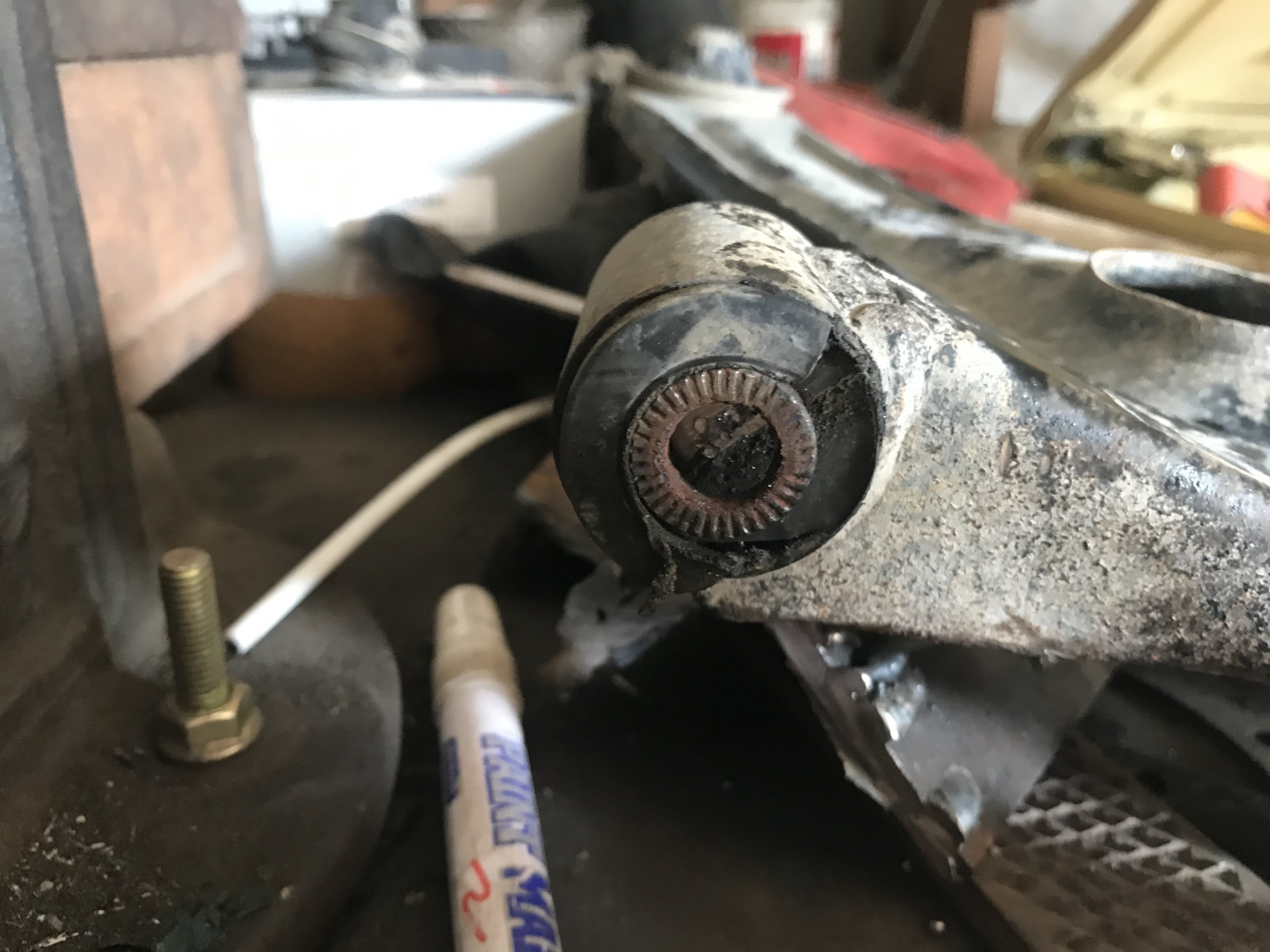

Начала греметь ходовка обнаружил что спереди на левом колесе есть небольшой люфт . Поменял все сайлентблоки и шаровые на передней подвеске . Прокатился шум не ушёл буду дальше разбираться что к чему но это либо рейка либо карданчик рулевой начинает умирать

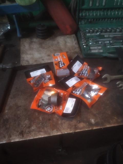

А менял то как и на что? Так не интересно
Кувалда в одной руке оправка в другой Сайлент Lynx а шары Sat как то так а ну ещё тисы были )) передний Сайлент ими запрессовывал
