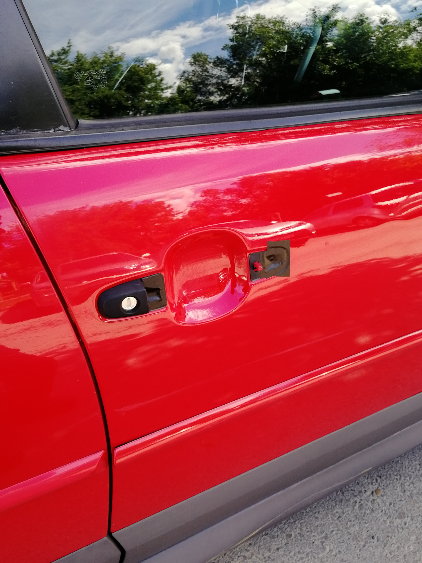

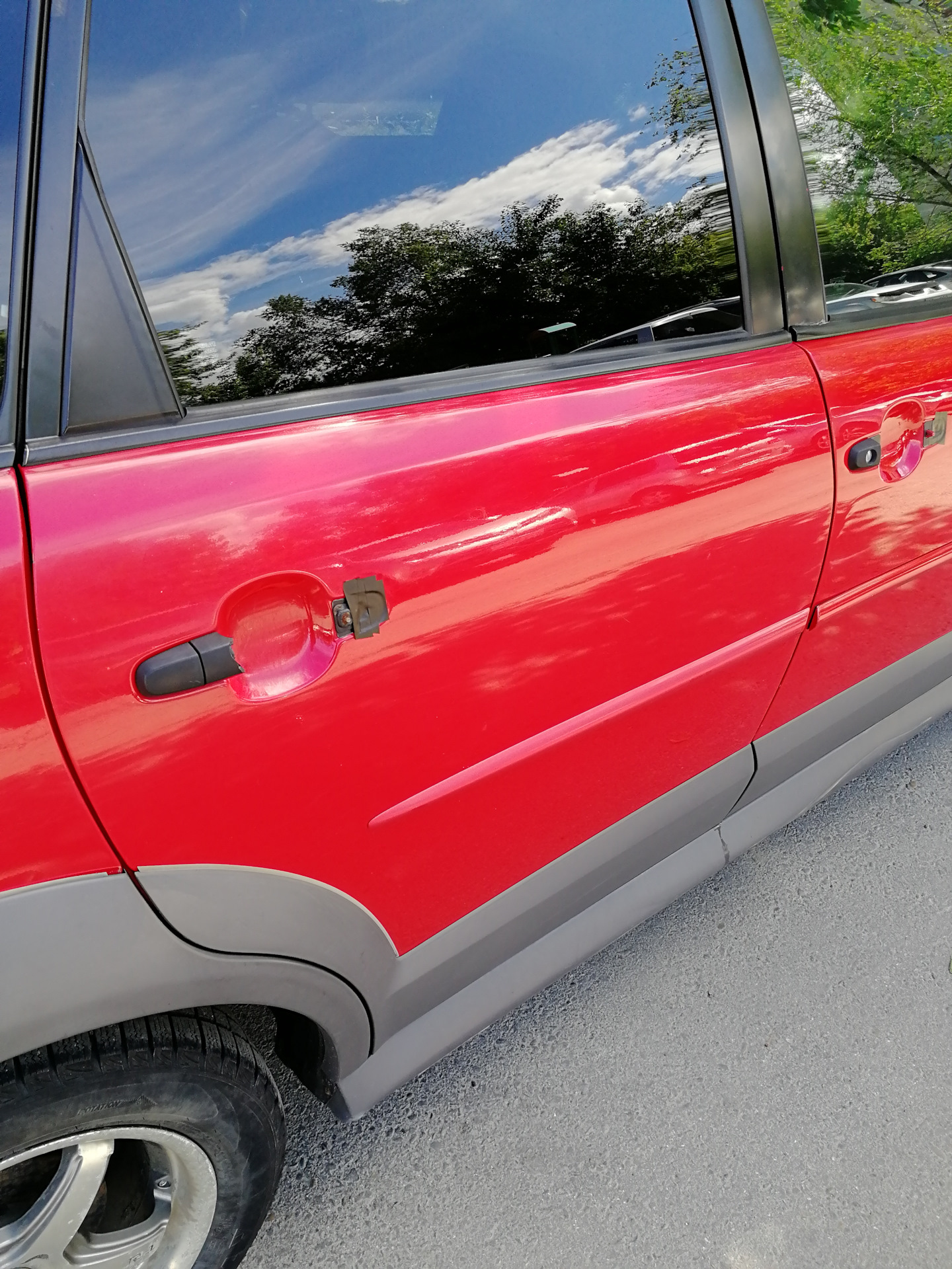

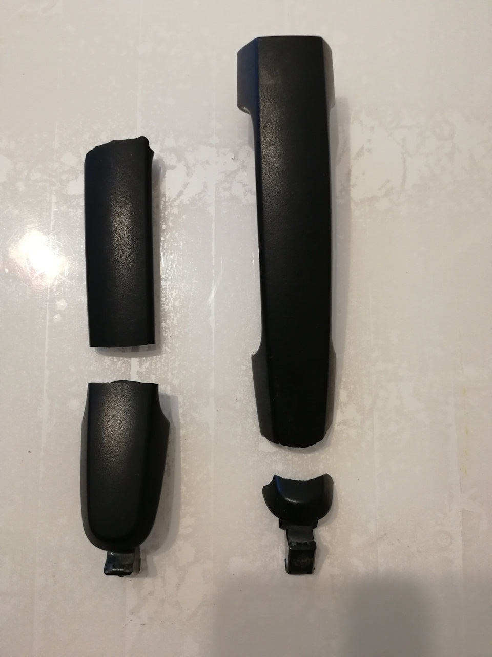

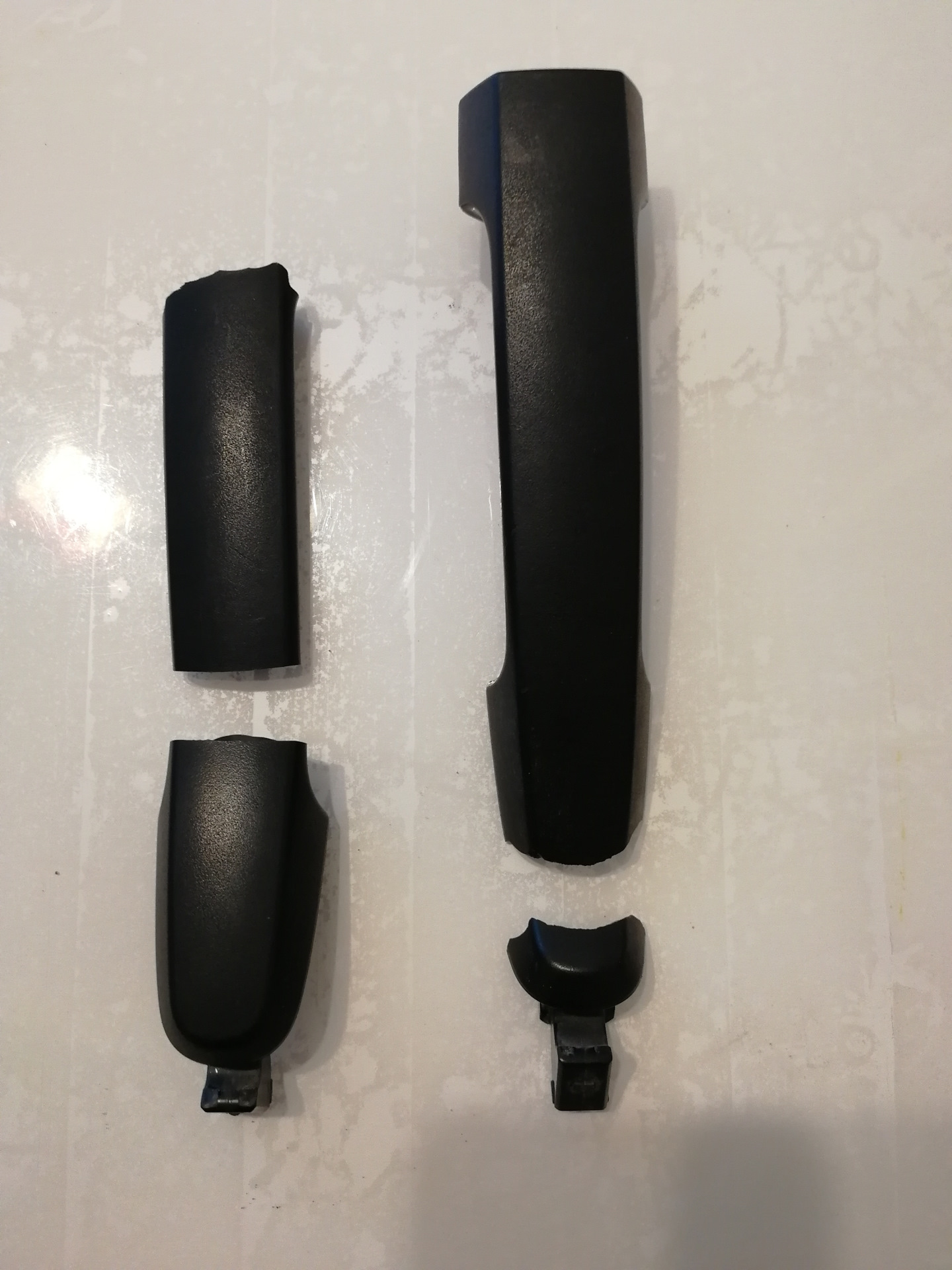

В общем не знаю в чем причина: то ли механизм закусывать стало ( хотя работал он нормально), то ли пластик дверных ручек от времени стал хрупким…но буквально за два дня у меня с правой стороны поочередно отломились дверные ручки. Сначала задняя, через день передняя. Сломался именно пластик ручки. В интернете информации о взаимозаменяемости внешних (наружных) ручек на наши машины я не нашел. В поисках информации я наткнулся на алиэкспрес (там все есть!) И увидел там, что за 1 200 руб можно купить комплект (4) ручки. Вот ссылка: aliexpress.ru/item/100500…7&ws_ab_test=searchweb0_0, searchweb201602_, searchweb201603_&item_id=1005001799159161&sku_id=12000017627745595 Причем указано, что они подходят на автомобили: Toyota Camry, Toyota Yaris, Toyota Corolla, Toyota Prius, Toyota RAV4, Pontiac Vibe. Тогда, я решил поехать на авторазборку и купить там 4 черных внешних (наружных) ручки. Критерии установил всего два: 1. черный цвет 2. лишь бы подошли! Купил от Toyota RAV4. Как установлю, обязательно напишу. А пока выкладываю то, что есть!

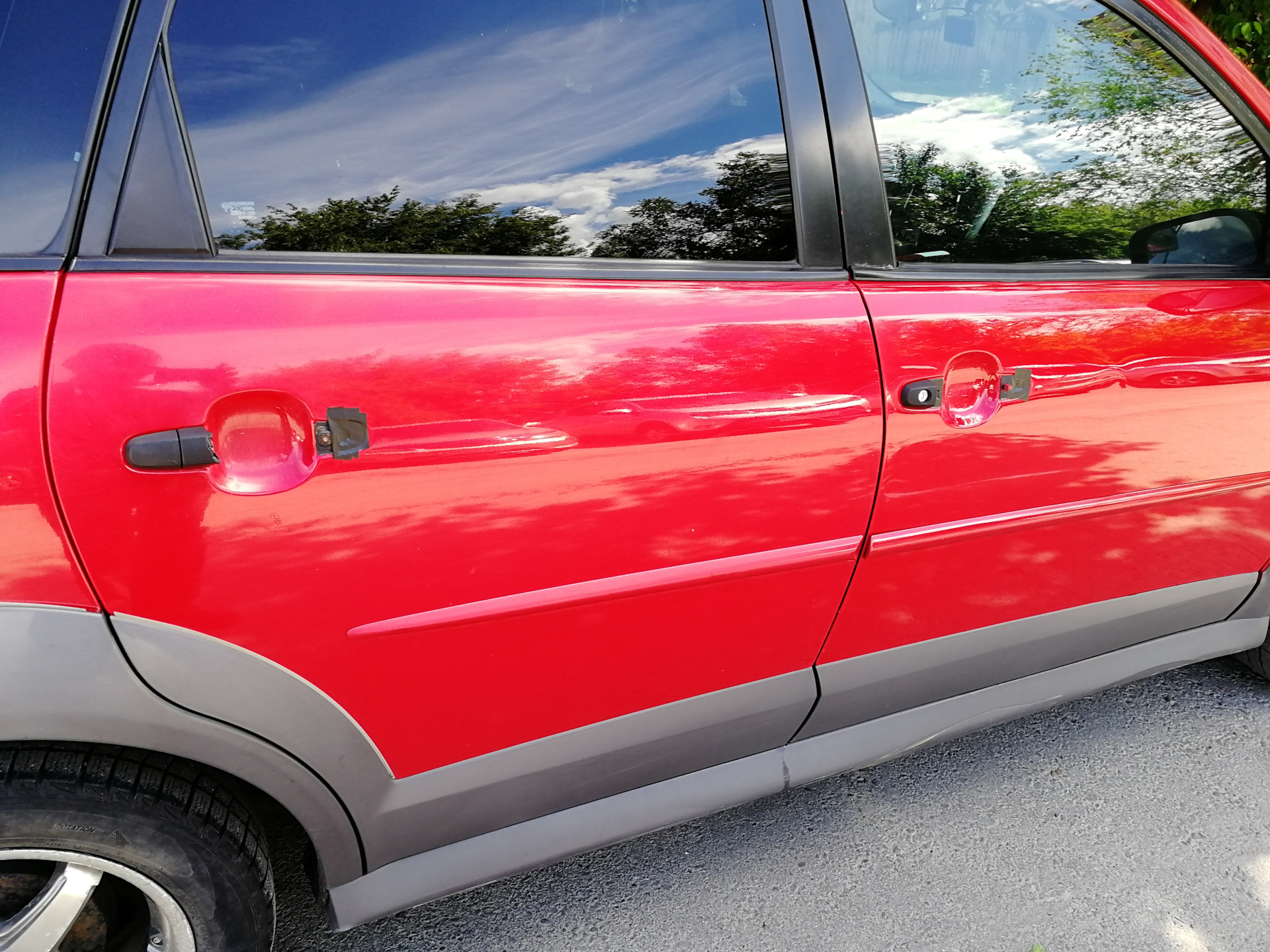

Сначала ломаем заднюю ручку
Потом переднюю ручку
И вот, готово))!
Вот они и добавляют мне опыта и знаний)))

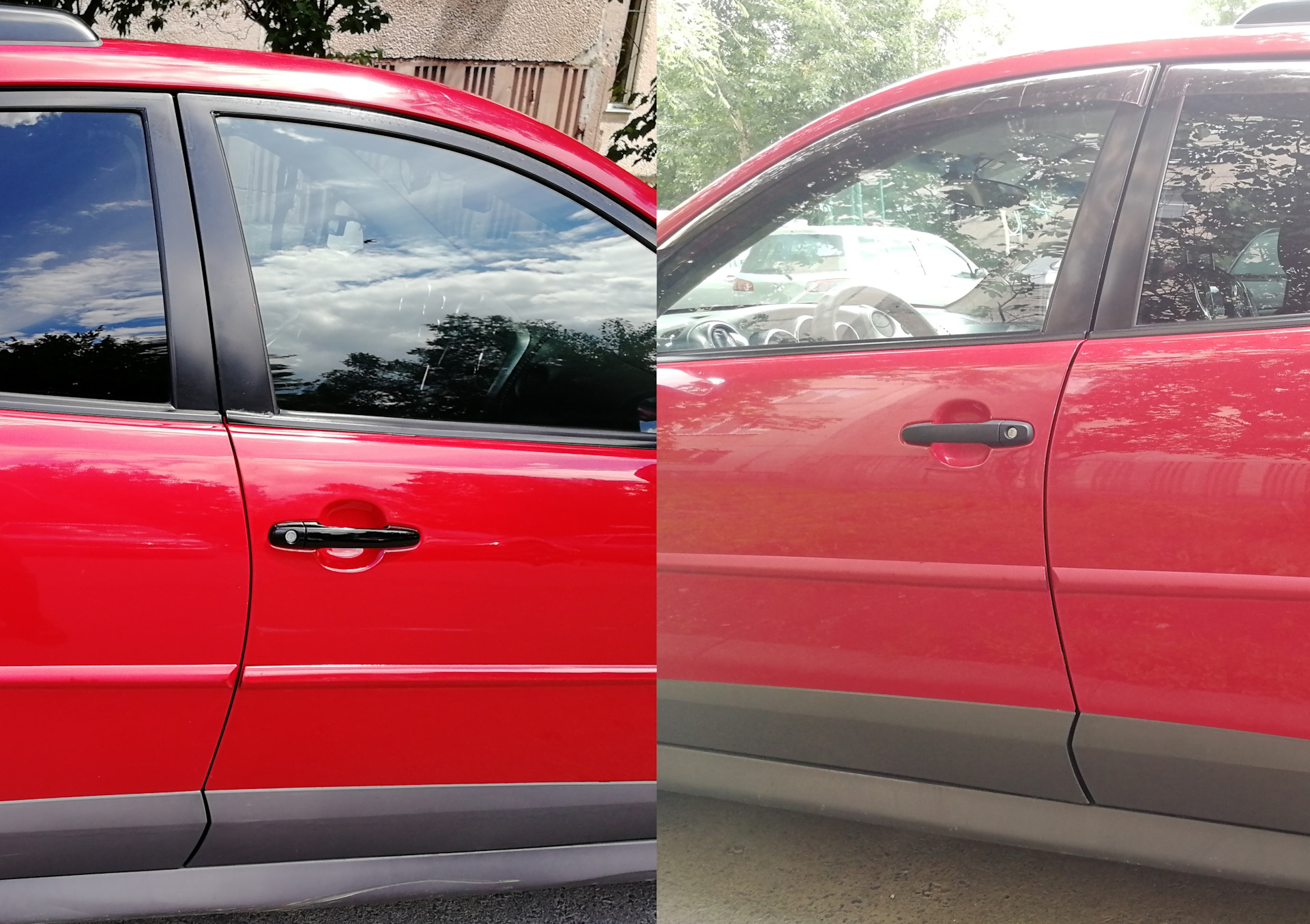

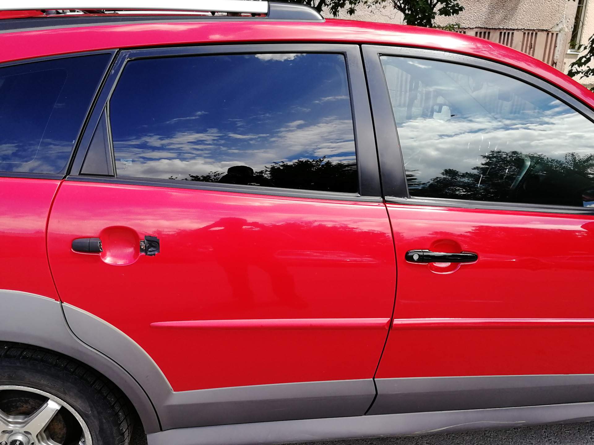

ПРОДОЛЖЕНИЕ: От Toyota RAV4 подошли идеально! Единственная разница — у Вайба матовые, а у Рафика — глянцевые. Поэтому поменял все четыре. Процесс установки передних и задних ручек слегка отличается друг от друга. Обо всем напишу ниже. Описание будет с картинками, как мы любим!
Было — Стало. Фото делал в разное время суток (днем и вечером), но в целом видна разница по цвету ручек.
Одна готова!

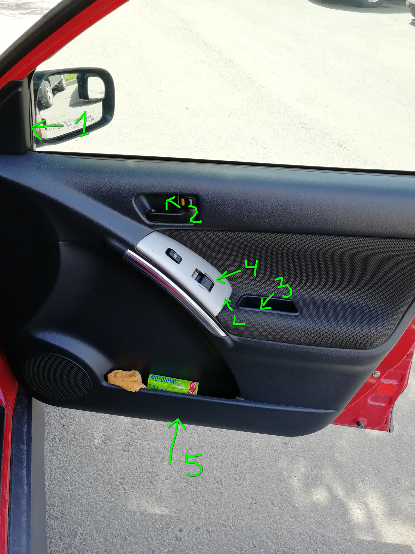

Снимаем дверную карту. Порядок действий указан цифрами, ну тут кому как нравится. Единственная особенность, когда снимаете панель с кнопкой, начинать надо с верхней части, т.к. внизу L-образный крепеж. Саму карту двери надо начинать снимать снизу, просто тянем ее на себя!

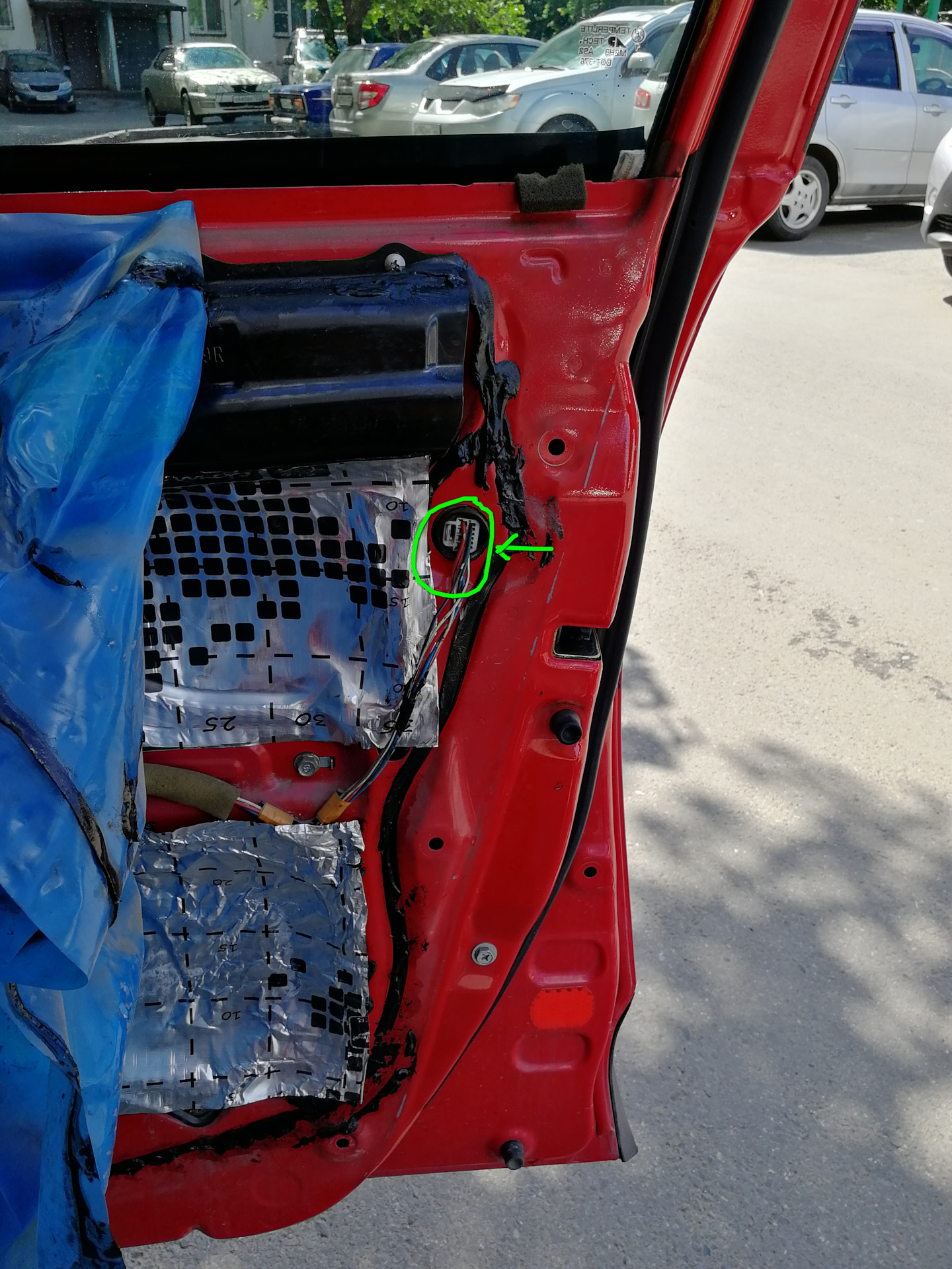

Снимаем фишку

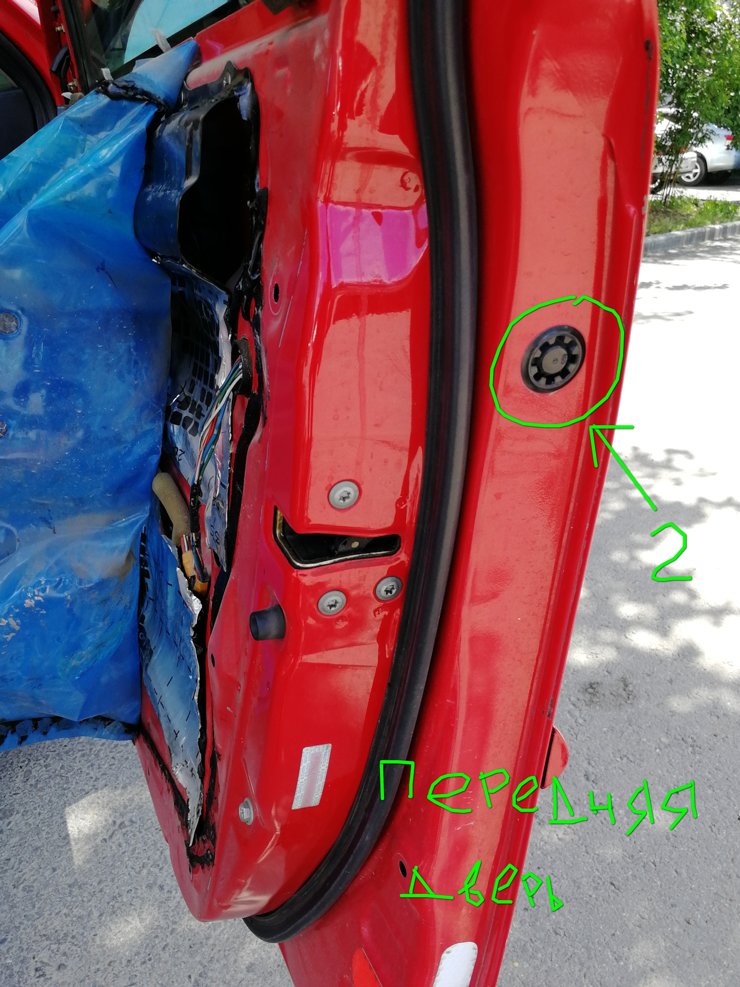

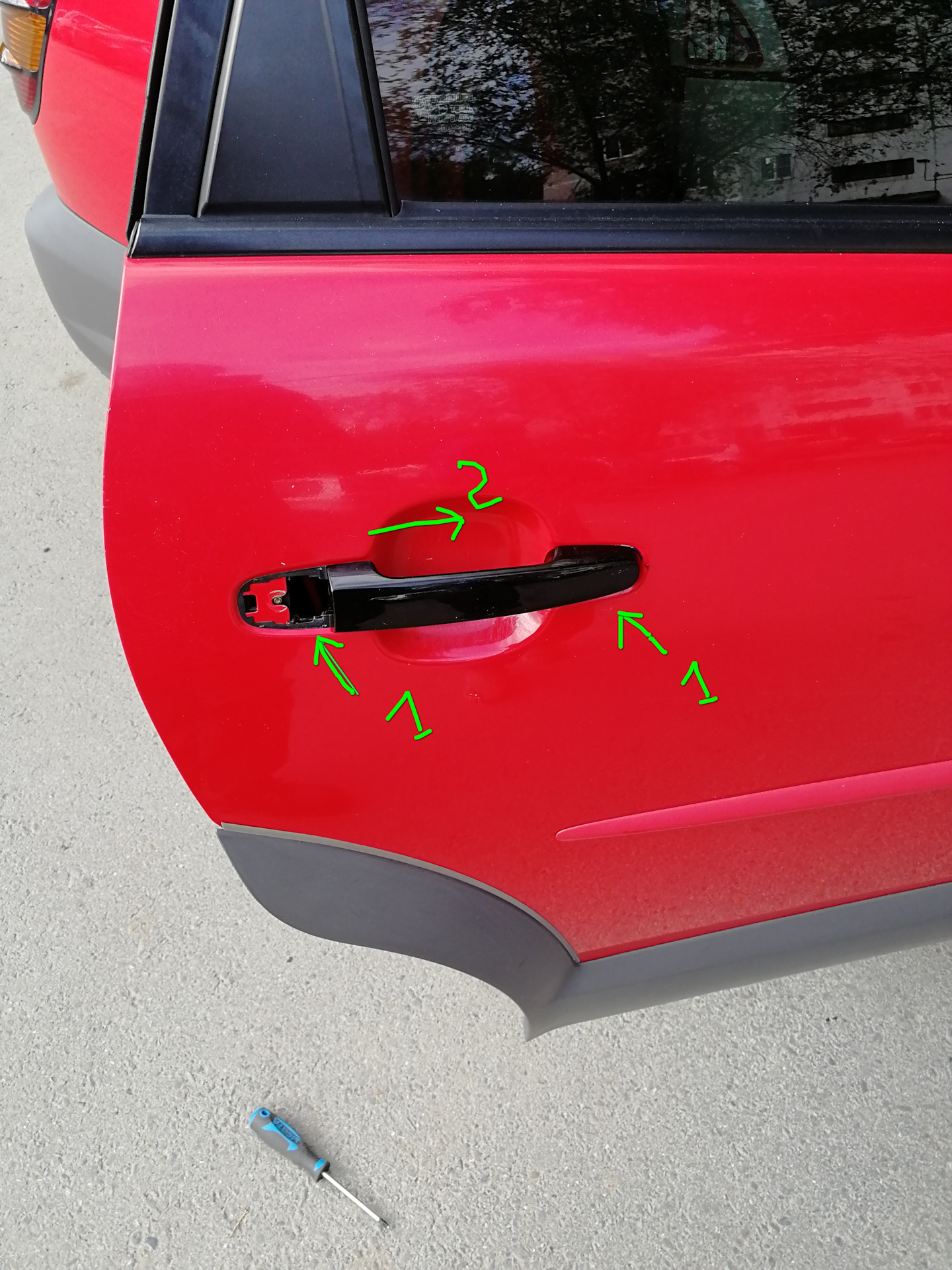

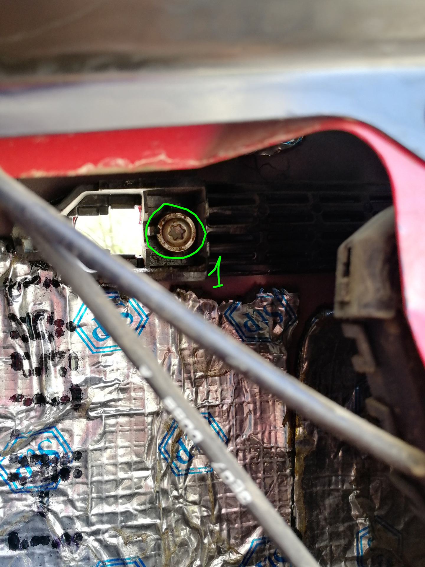

На передних и задних дверях ручку держат 2 винта. На передних и задних дверях винт 1 откручивается ИЗНУТРИ.

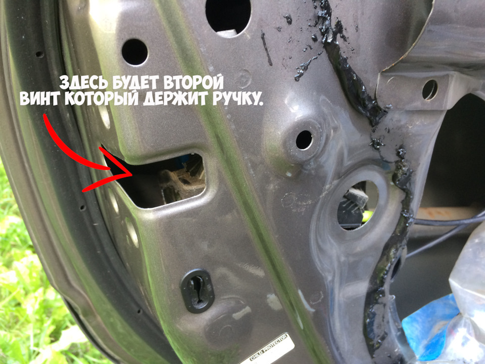

Что бы открутить винт 2 на ПЕРЕДНЕЙ двери, надо снять заглушку. Винт под ней.

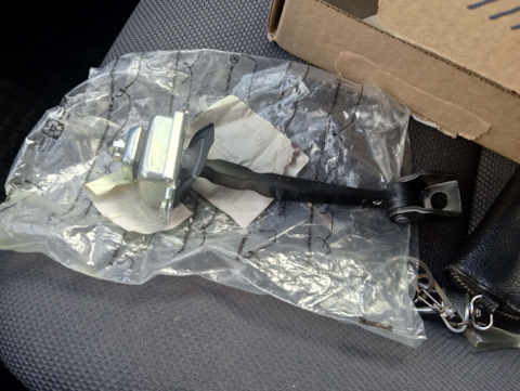

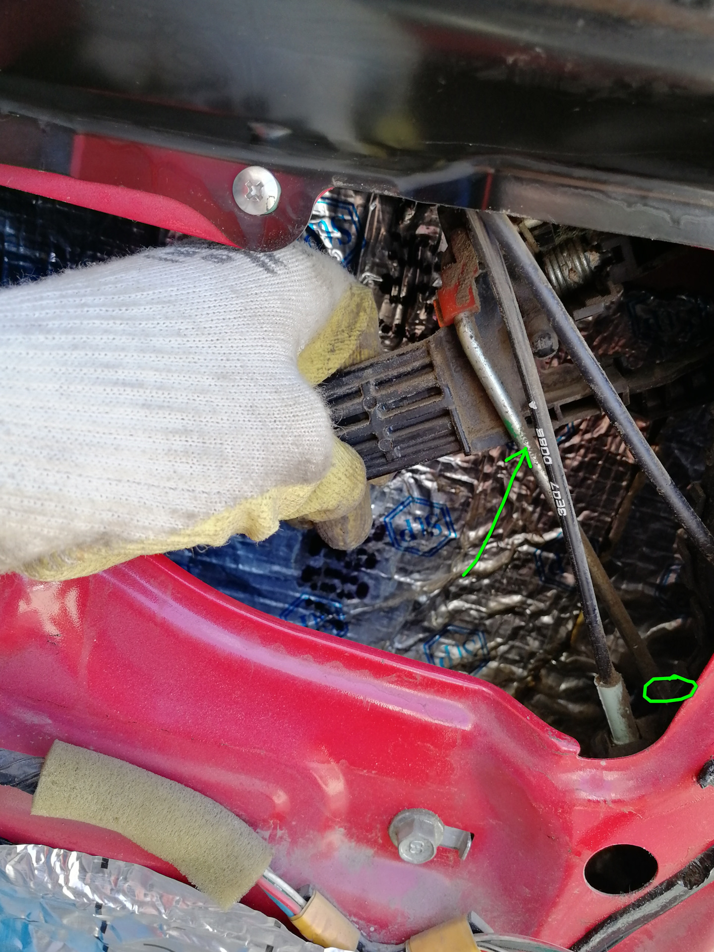

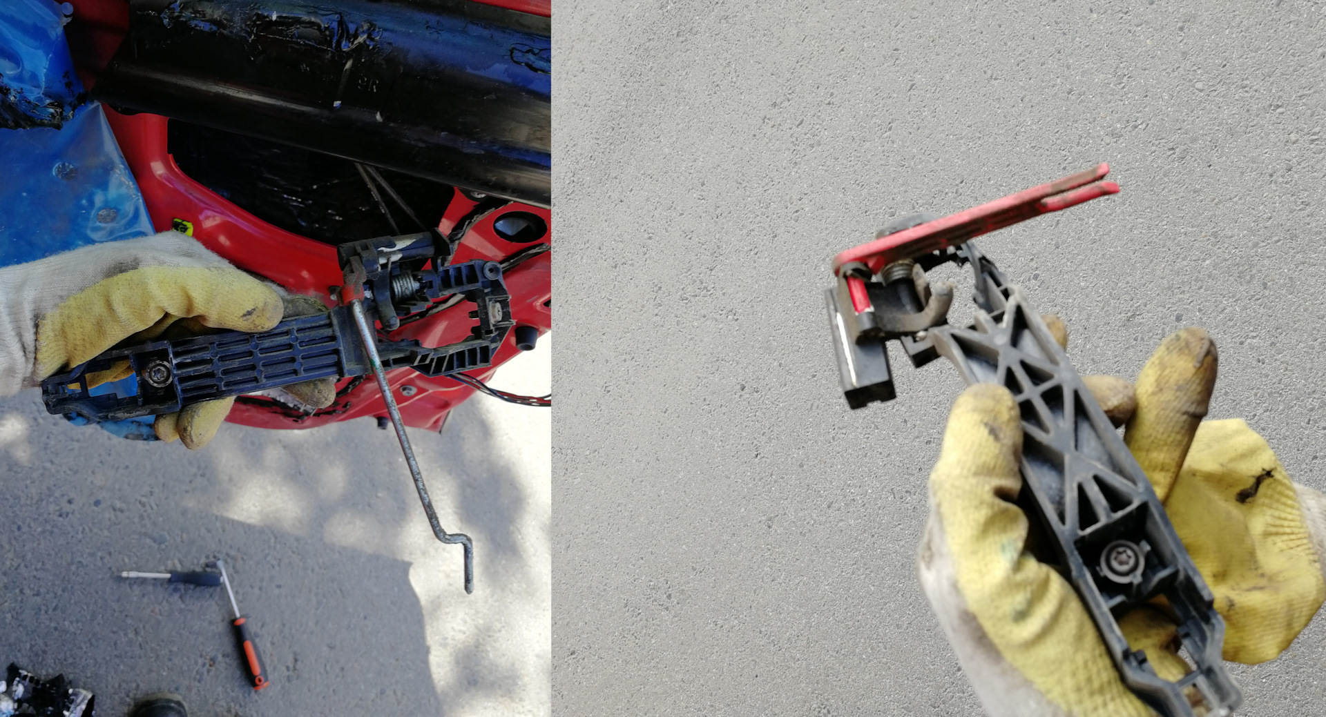

Далее, если есть желание почистить и смазать, вытаскиваем механизм. Для замены пластика ручки, можно механизм и не вытаскивать. ОСОБЕННОСТИ: передние и задние тяги отличаются. Впереди она металлическая, сзади — пластиковая. Тяга передняя вставляется в круглое отверстие. Т.к. в дверь голову не засунешь, ничего не видно, поэтому, когда снимите тяги, вставлять и придется на ощуп…как гинекологу)

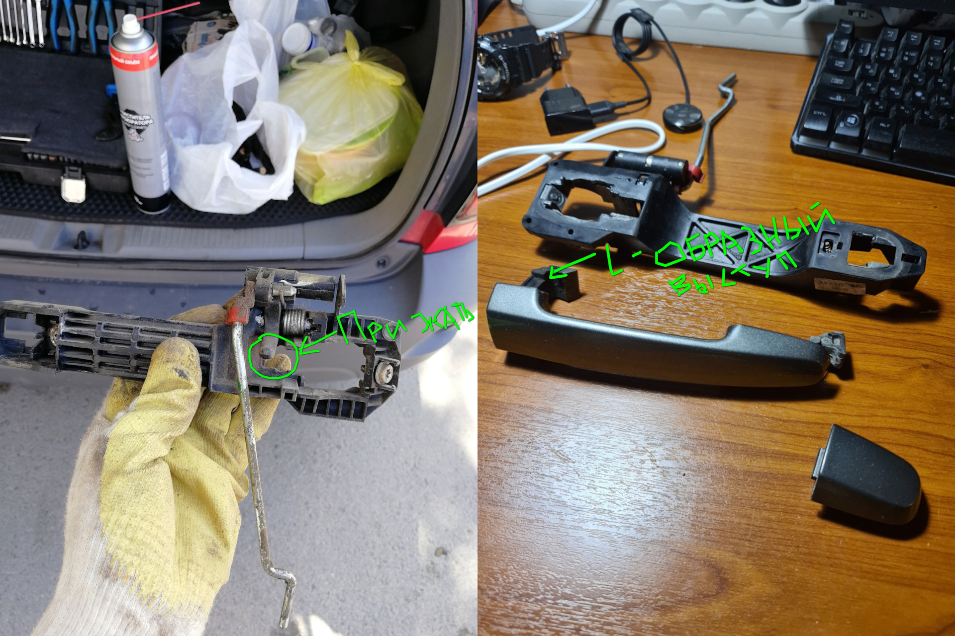

Внутренняя часть ручки. Слева — от передней двери. Справа — от задней.
Сама ручка вставляется в 2 действия: 1. вставляем в отверстия выступающие части ручек и прижимаем слегка к двери. 2. Двигаем ручку вперед до щелчка.
ОСОБЕННОСТЬ: У ручки есть L-образный паз, он захватывает тягу (пластиковй выступ), если вы вставили ручку и она работает в холостую — дверь не открывается. Значит ее надо заново вставить, но уже при в момент ее вставливания прижать к L-обрзаному выступу саму тягу.
