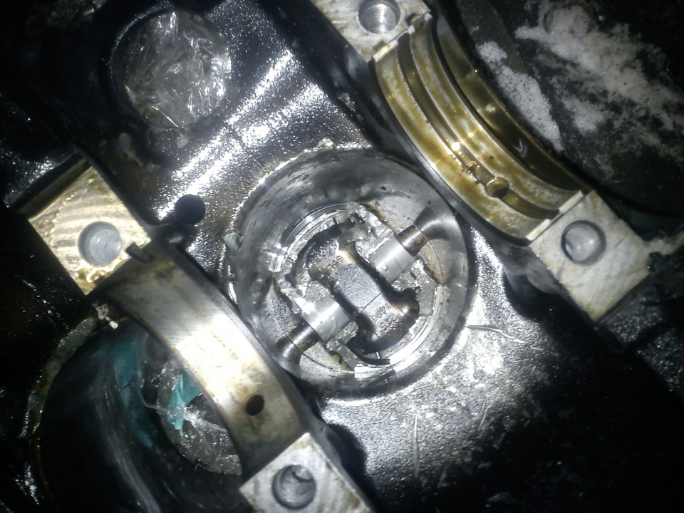

За цените как люди бесщадно убивают классные движки)))) Открутился шатун 4 цилиндра и загубил все под собой… Колено пострадало но вылечить можно… Поршень по палам))) блок под гильзовку и под заплатку, дыра с 10 рублевую монету:(( будем чинить…
Колено еще проверить на соосность придеться, возможно и в мусор:(( не будем думать о плохом:)Станок покажет! Я уже гильзовал 1.6 мотор, проблем не было:)все прекрасно работает даже после 30 тыщ пробега:)Думаю тут не будет проблем.И дыра на ребре жесткости тоже не попала, запаять несложно…

А из-за чего такое может призойти?
сломался болт шатуна… либо нагрузка сильна была либо резко тронулся на старте…

А не дешевле блок без дыры взять? На них цены вроде вполне. Я б такое не чинил (
Я тоже так ему говорил, раз так хочет хозяин то сделаю мне пофиг лишь бы бабло, а сам могу сказать что лотал и по более дыры, все путем было:)
Может колено всё-таки в мусорку?
А вот блок… Делая капиталку 2х своих моторов 1.6 и 2.0 мне попадались оба безгильзовых… А тут как?
