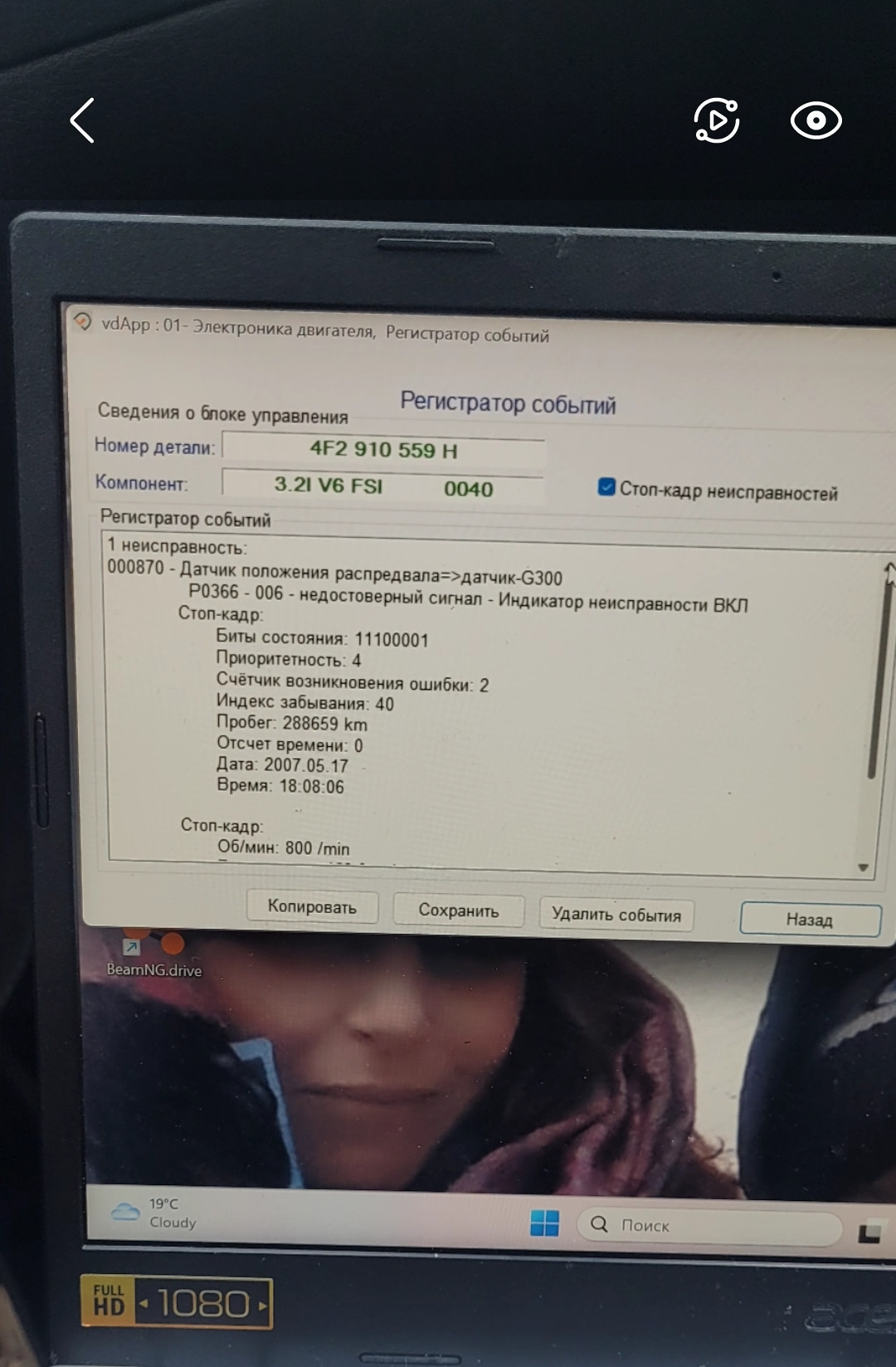

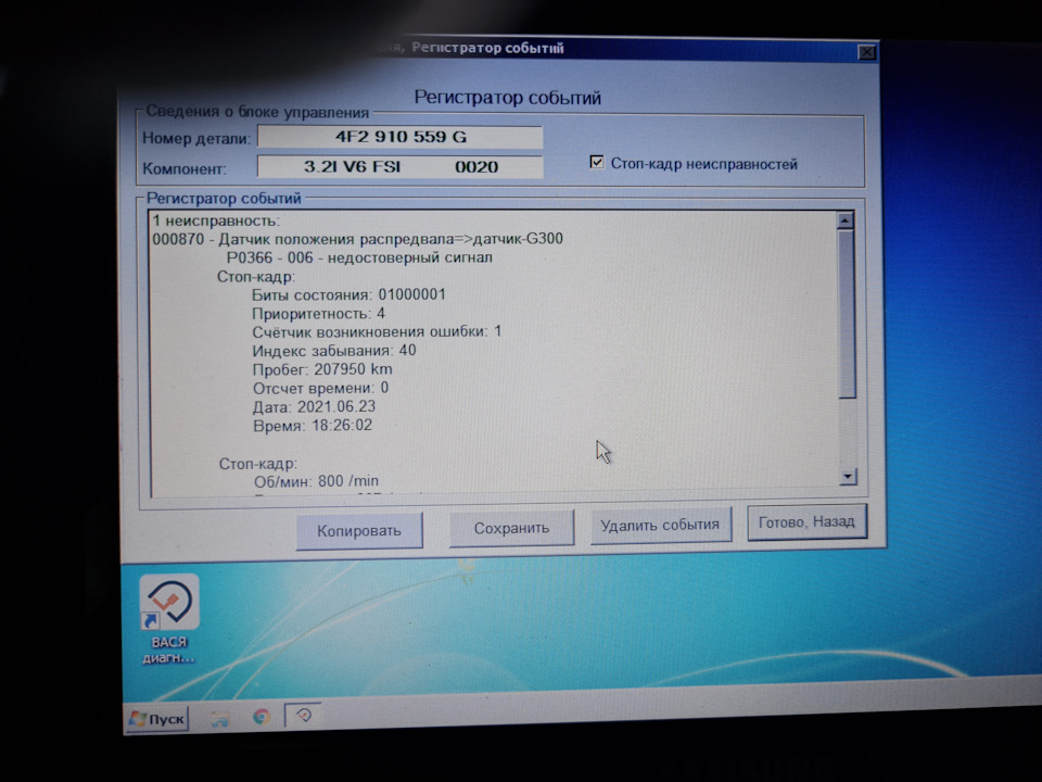

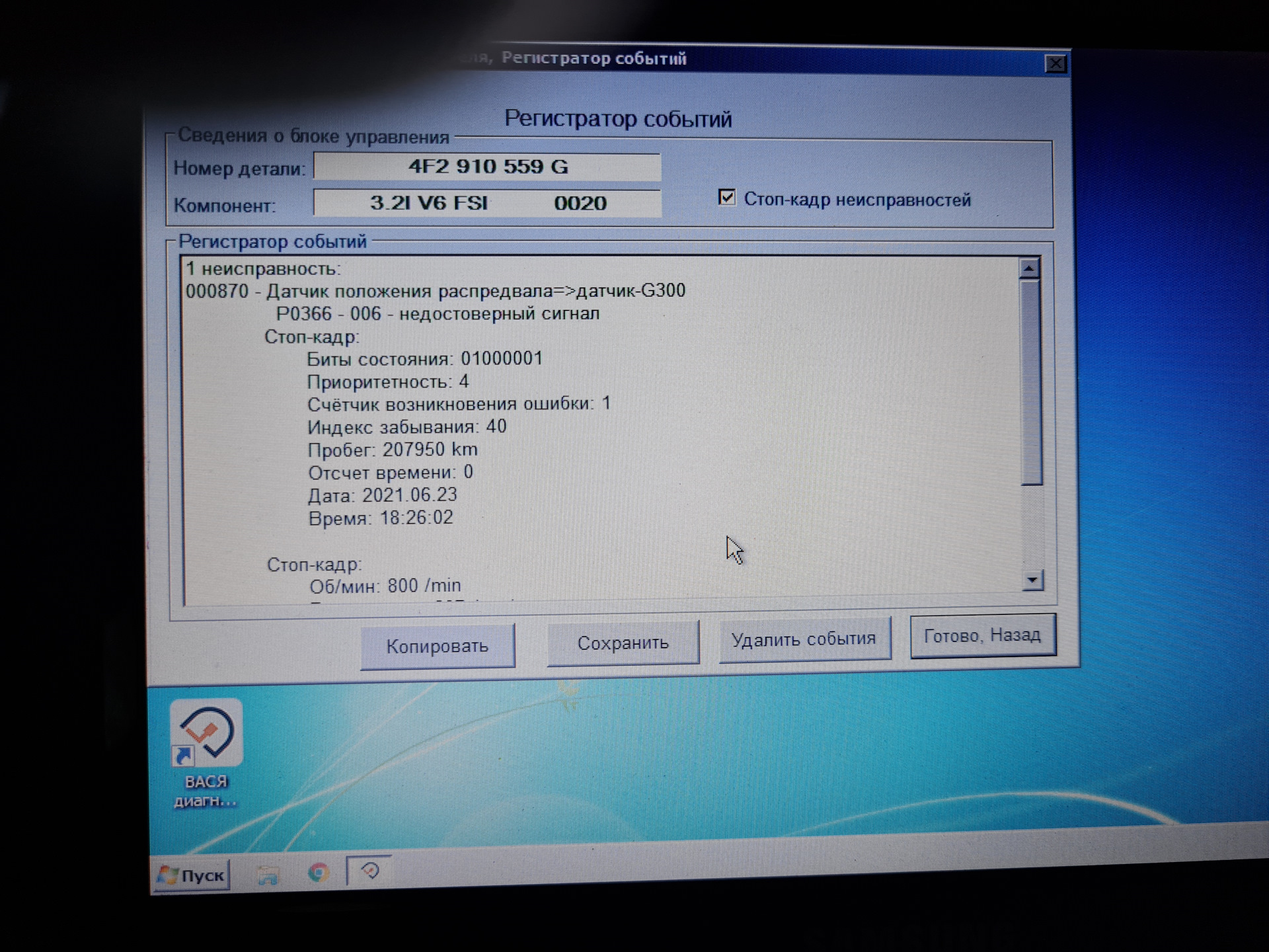

На днях после непродолжительной остановки, около 10 мин, сажусь в машину, нажимаю кнопку запуска, и понимаю, что движек работает не правильно. Его колбасит. Начинаю ехать, вроде едет, но не тянет. Звук такой басовитый появился))). Чек не горит. На помощь как всегда приходит Вася. Подкидываю комп, а там:

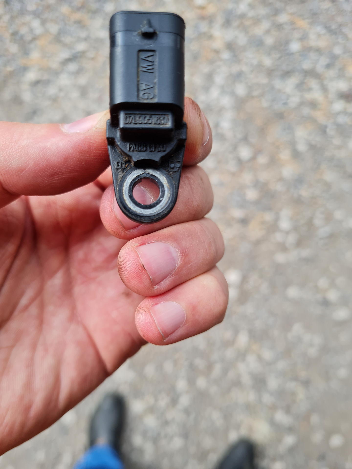

Ну что делать? Надо изучать вопрос. Что выяснил, так как на драйве мало инфы, напишу здесь, что надо проверить простыми способами (перекидкой), хорошо, что всего стоит по 4:

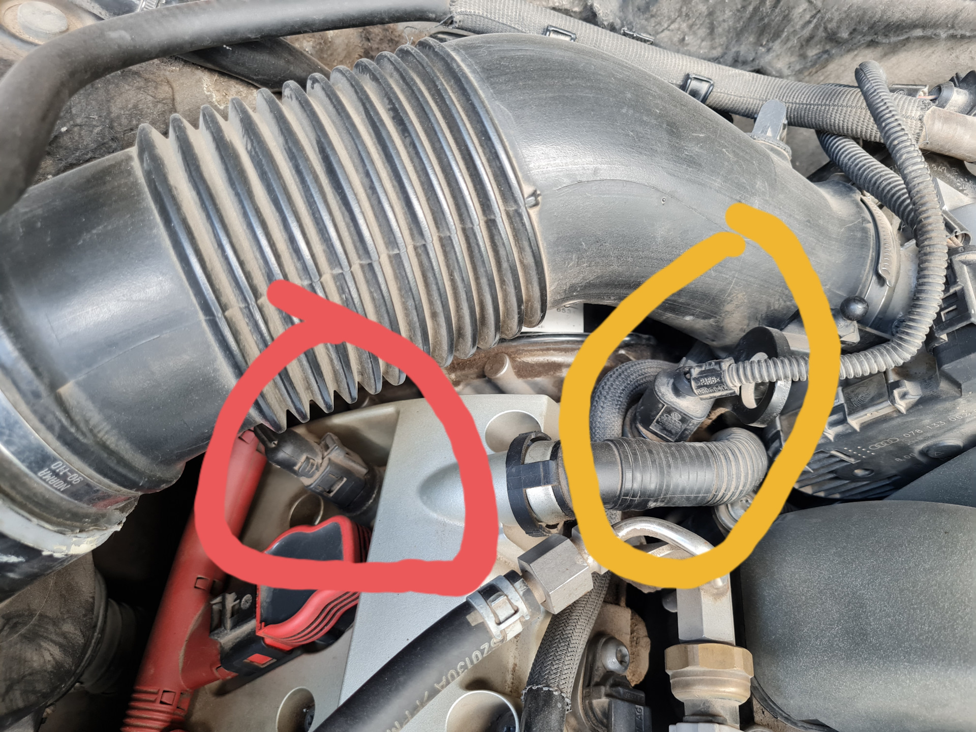

1. Сами датчики хола, перекидываем с места на место — ошибка осталась та же;
2. Смотрим визуально проводку к этому датчику — в норме, ни чего подозрительного;

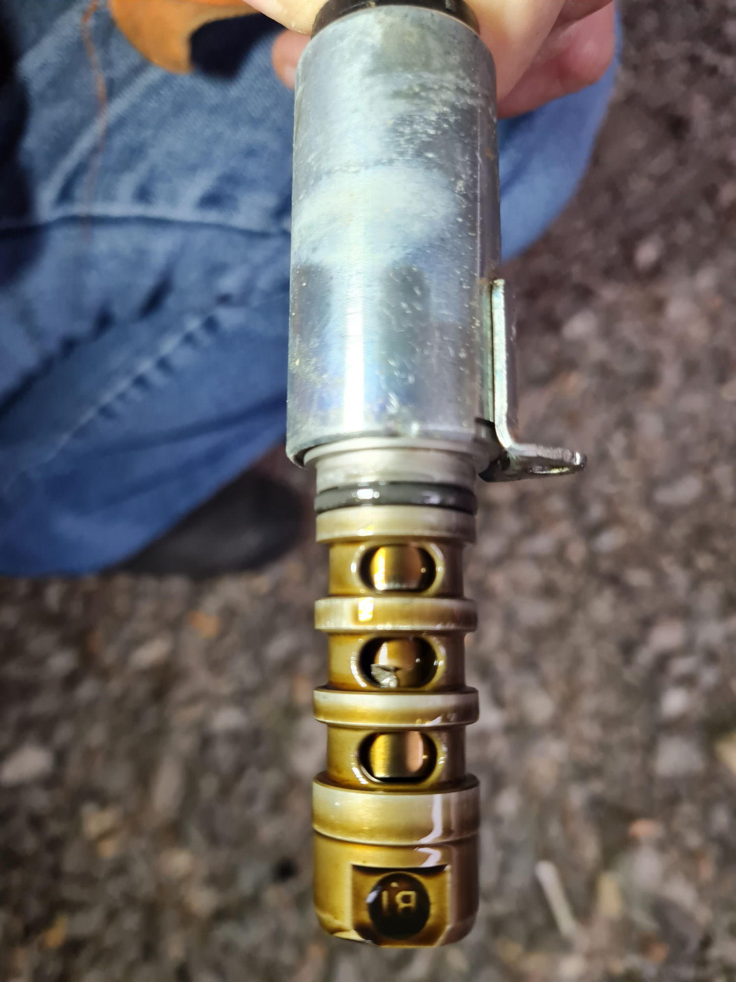

3. Лезем в клапан фазорегулятора
По итогу, так как новый ждать 2 недели, промыл и поставил пока свой. Все заработало как надо.
По совету заказал клапан CGA 11-SU26-RA. Как придет заменю на всякий случай.
Всем ровных дорог, не ломайтесь!

Привет. Снимаются без проблем. Промыть можно попробовать конечно, но скорее всего от у тебя подклинивает периодически, или что попало туда или задиры на самом клапане. Проверить можно просто подав на него питание 12V. Но если не постоянная ошибка, что ни чего это не даст. Замени и забудь. Ходят нормально любые, даже с али. У меня до сих пор проблем с замененными нет. Менял на те, что написал: CGA 11-SU26-RA

Приветствую, у меня один в один ситуация, только что чек загорается, с пол года назад меняли цепь грм а сейчас токой вот сюрприз. Подскажи пожалуйста как ты вытаскивал клапана фаз грм, просто с силой на себя или может типо выкручивал и датчик G300 это Нижний с право? Заранее спасибо
Да, силой вверх. но можно оторвать электрическую часть от механической, так что аккуратно. По датчикам уже не помня, но судя по ошибке, датчик в порядке, но получает недостоверный сигнал

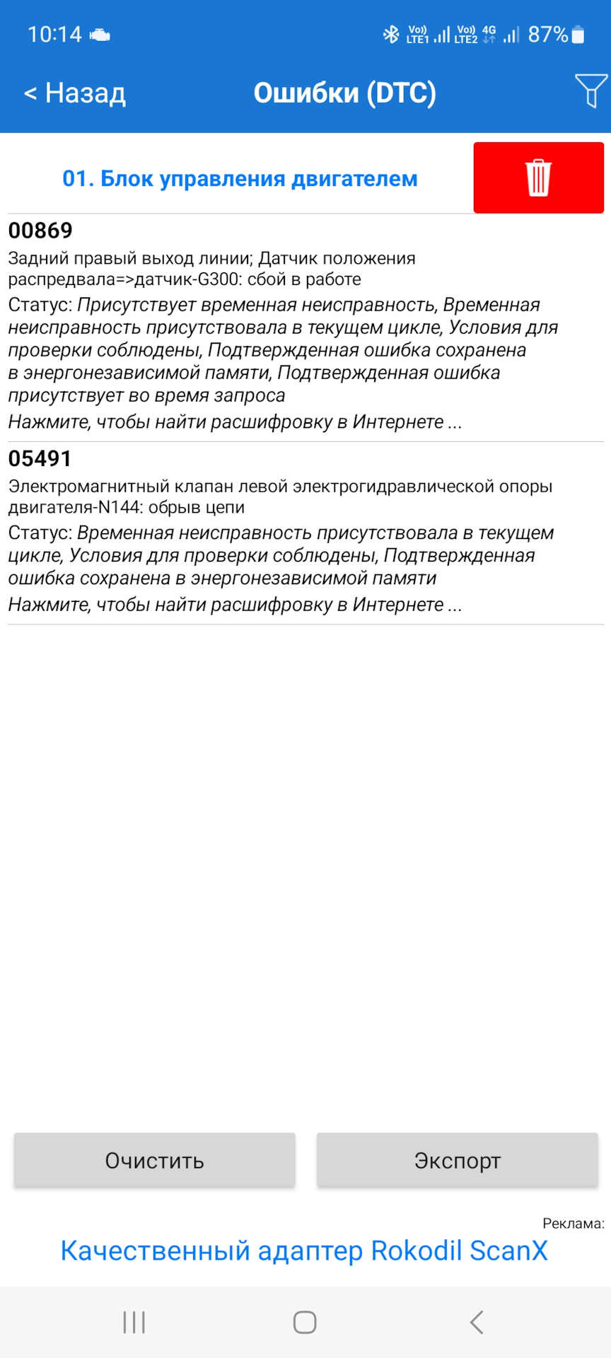

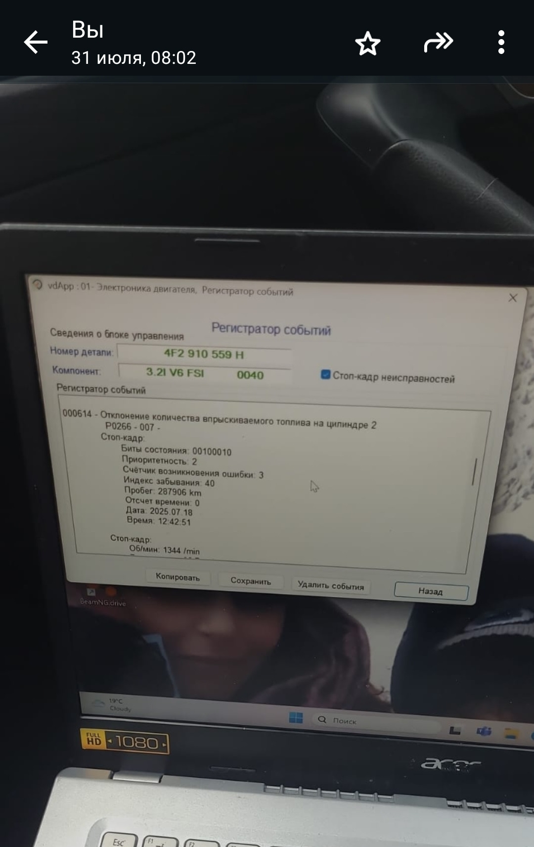

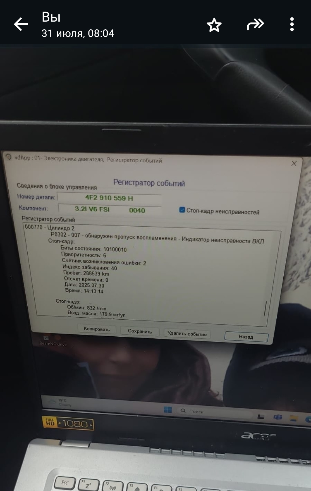

У меня сразу несколько ошибок выпленул, одна из них и по клапону, фото сейчас загружу, стало мотор на холостых колбасить, клапан я вчера поменял ошибки пропали но мотор всё равно траит на холостых
Пропуски есть? Сразу после замены цепей так стало? Что в 93-й группе?
Нет, цепь приблизительно пол года назад делал, если ты о пропусках зажигания то да есть и такая ошибка

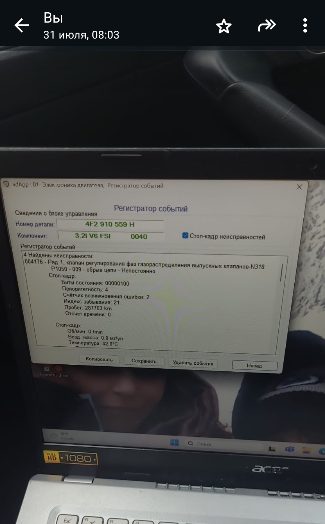

Форсунку менял, результат тот же, клапан фаз на днях поменял, ошибок пока небыло правда вчера не заглядывал, мотор всё так же на холостых колбасить, добавлю что цепь не перескакевала, башмак срезало, из-за чего зажигания где то на четверть зуба уплыло. В 93-ию давно не заглядывал, кстати на холодную иногда есть есть треск цепи, может секунду, бывает 10 холодных стартов тишина а бывает и несколько подряд с треском. Постараюсь сегодня снять показания с 93-ей, как зделаю фото скину
Чет у тебя вагон разных ошибок, если колбасит мотор, то есть постоянные ошибки, пропуски во втором цилиндре, свеча, катушка, еще обрыв цепи на клапан распреда выпускного правого, фишку и проводку посмотри
Вагон и маленькая телешка, с которым я уже не первый месяц борюсь 😂 из постоянных ошибок это пропуски воспоминания и отклонения по топливу во втором цилиндре. А ошибка по клапону фаз это новая, хотя сразу после замены цепи была эта же ошибка, тогда промыли этот клапон и проблема ушла, теперь я поставил новый клапон фирмы Contenintal, по постоянным ошибкам уже свечи поменял катушку форсунку тоже, проводку прозваниволи, распредвалы визуально в норме. Вот надеелся может тут какую-то информацию по моей проблеме найти
Значит смотри метки ГРМ, чудес не бывает (при условию, что все что менялось исправно), но обрыв цепи тоже по ошибкам есть
