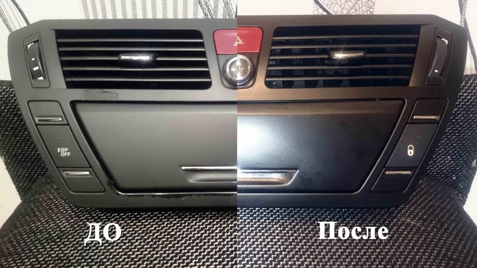

Думаю многие сталкивались и продолжают сталкиваться с такой проблемой, как облезание прорезиненного слоя с пластика элементов салона в c4 picasso первого поколения.
Вот и я насмотрелся на свою переднюю консоль и решил ее починить, а точнее содрать резину и покрасить.
Для начала сняв центральную консоль (крепится на 2х болтах под магнитолой) и придя домой начал разбирать.
Все очень просто (все крепления на защелках).
Следующим этапом снял все элементы хрома (все крепления на защелках).
Ну а теперь о самом важном, ибо я повредил подъемную крышку пытаясь снять резину.
Пробовал всяко-разно:1) Замачивал в горячей воде с порошком и фейри (не дало результатов); 2)Прыскал разными очистителями пластика (не дало результатов); 3) Пытался даже Кёрхером в ванной смыть (не дало результатов); Ну и решил попробовать растворитель 646 или 647 (некоторые пластмассы выдерживают растворитель), сделал я это зря, ибо весь пластик начал как мыло смываться вместе с резиной. Вовремя опомнившись, успел промыть под водой (но крышку я "ушатал") тем самым прибавив себе работы.
Вывод: Ни в коем случае не использовать растворитель.
Ну да ладно, …решил искать другие способы прочитав в интернете что можно тряпочку с бензином приложить и резина сама отойдет от пластика.Бензина дома не оказалось, но случайно у жены нашел Жидкость для снятия лака, с названием "Нежность"
И о чудо!Заработало!
Спустя пару часов кропотливой работы, я полностью очистил старую резину с консоли и перешел к следующим этапам.
Всю поверхность я зачистил 2000-ной шкуркой и обезжирил перед нанесением Праймера (грунт)
После того как подсох грунт я нанес первый слой краски (всего слоев было 3)
Последний 3-й слой я наносил издалека, придавая поверхности бархатистую основу.
Подъемную крышку я пока не ставил, нужно еще ее восстанавливать. Как починю, так сразу фото выложу.
p.s.

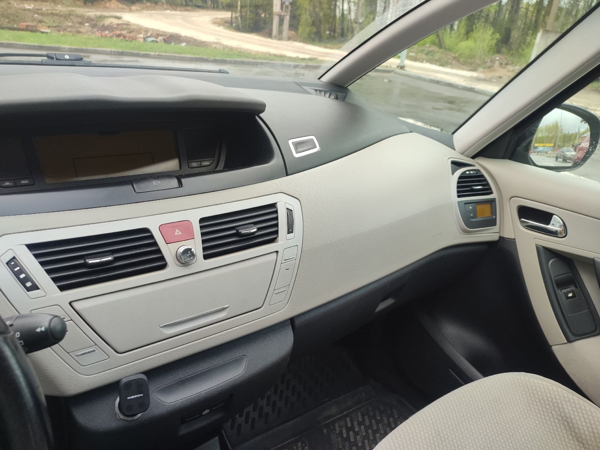

Ну в общем я очень доволен, в реальности куда лучше смотрится чем на фото.Теперь подумываю про боковые регуляторы печки, может и их перекрашу если облезать начнут.

Смотрится круто! Как снимал панель? Понимаю что под магнитолой два болта… Как магнитолу скинул?
В каждое это отверстие, нужно вставить любой металлический предмет типа Шила или спицы диаметром (2-2.5 мм)
И потом потянуть магнитолу на себя.
После снятия магнитолы, дернуть на себя саму консоль и она легко
сойдет с креплений.
