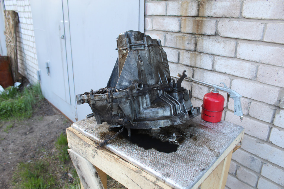

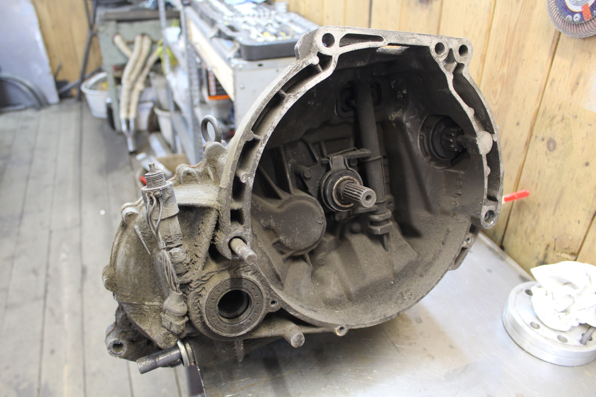

Первые метры на девятке (когда я купил донора) сразу показали, что пару передач втыкаются с хрустом. Поэтому еще тогда, я для себя решил, что кпп надо будет обслужить.

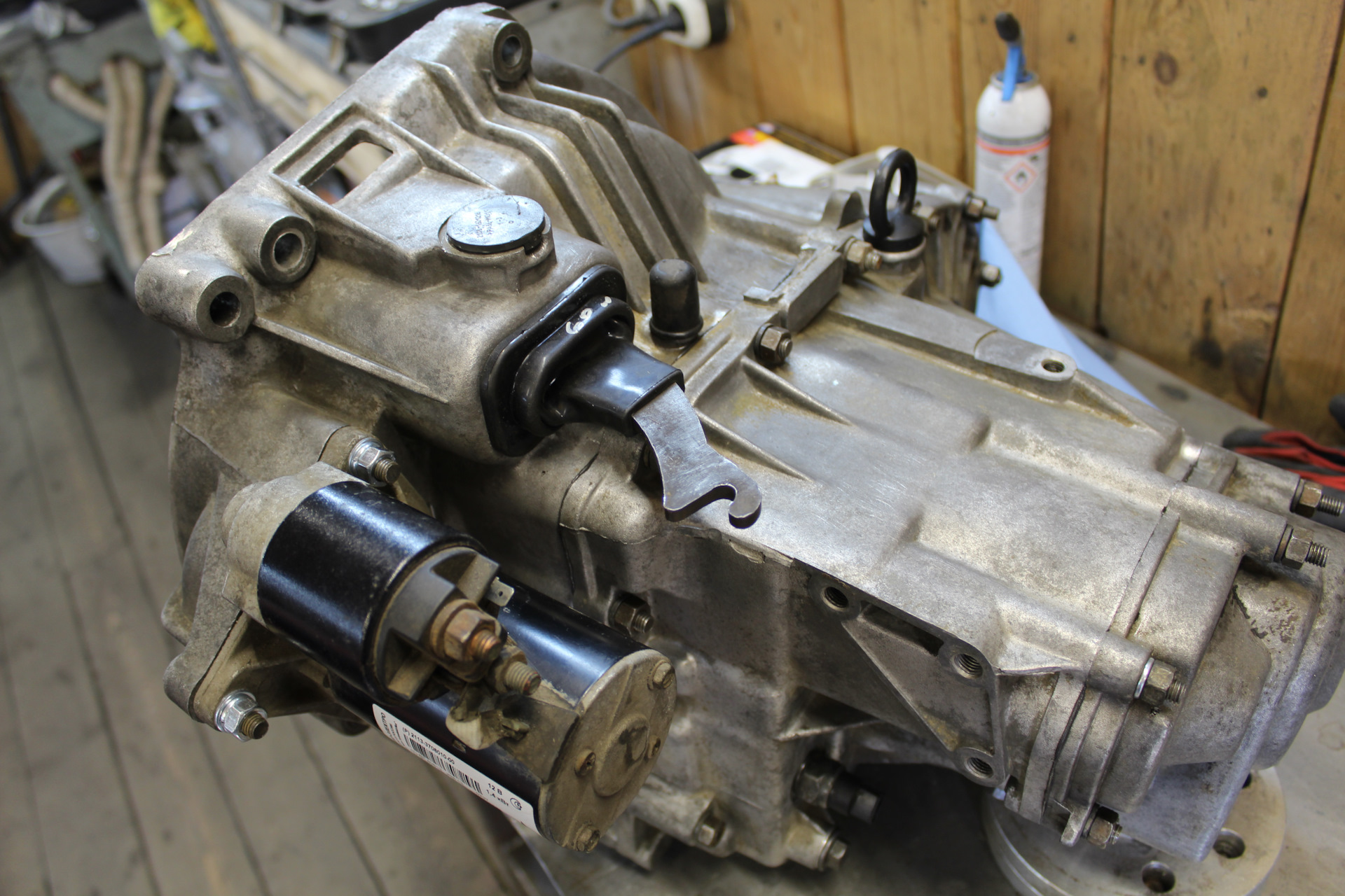

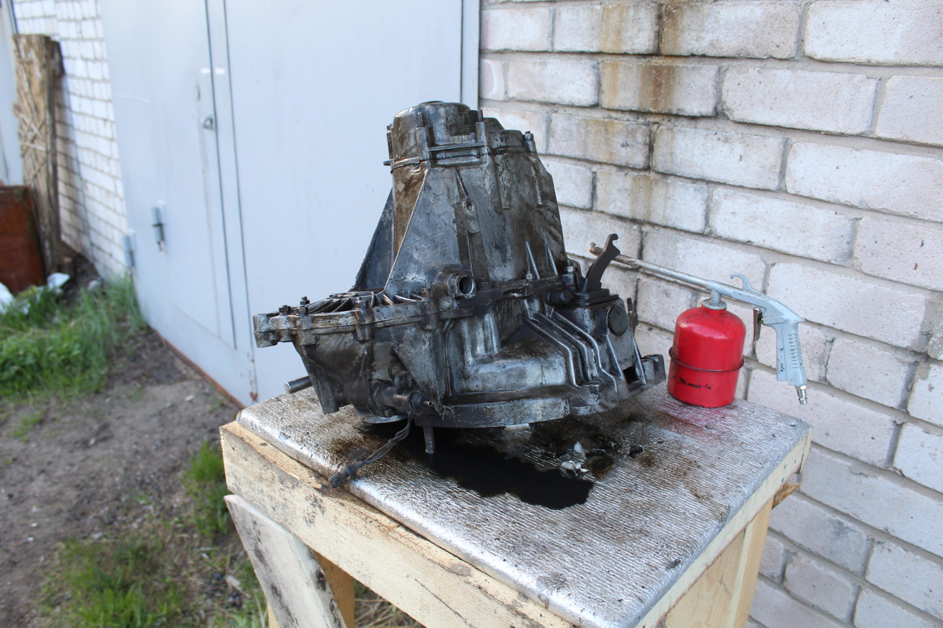

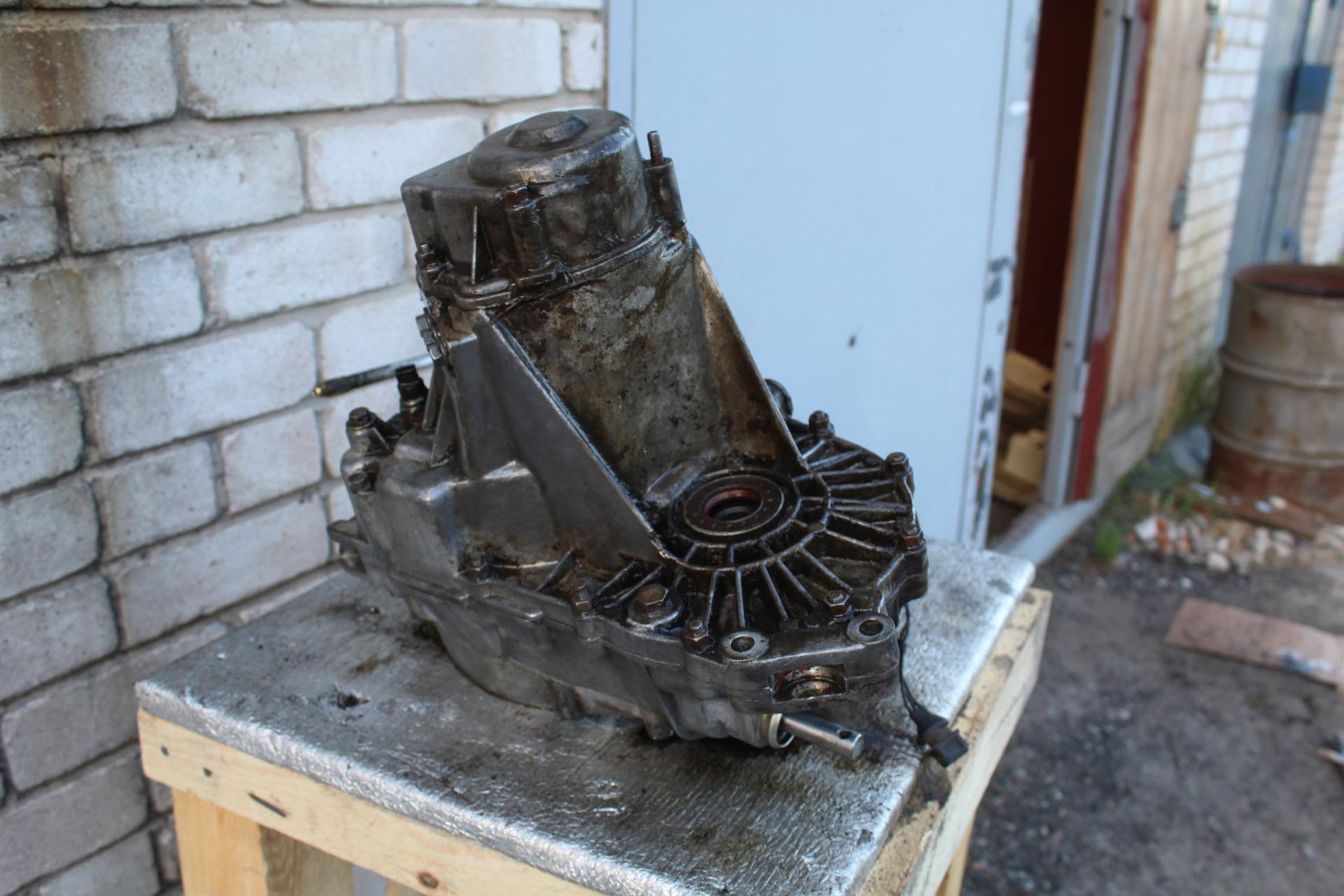

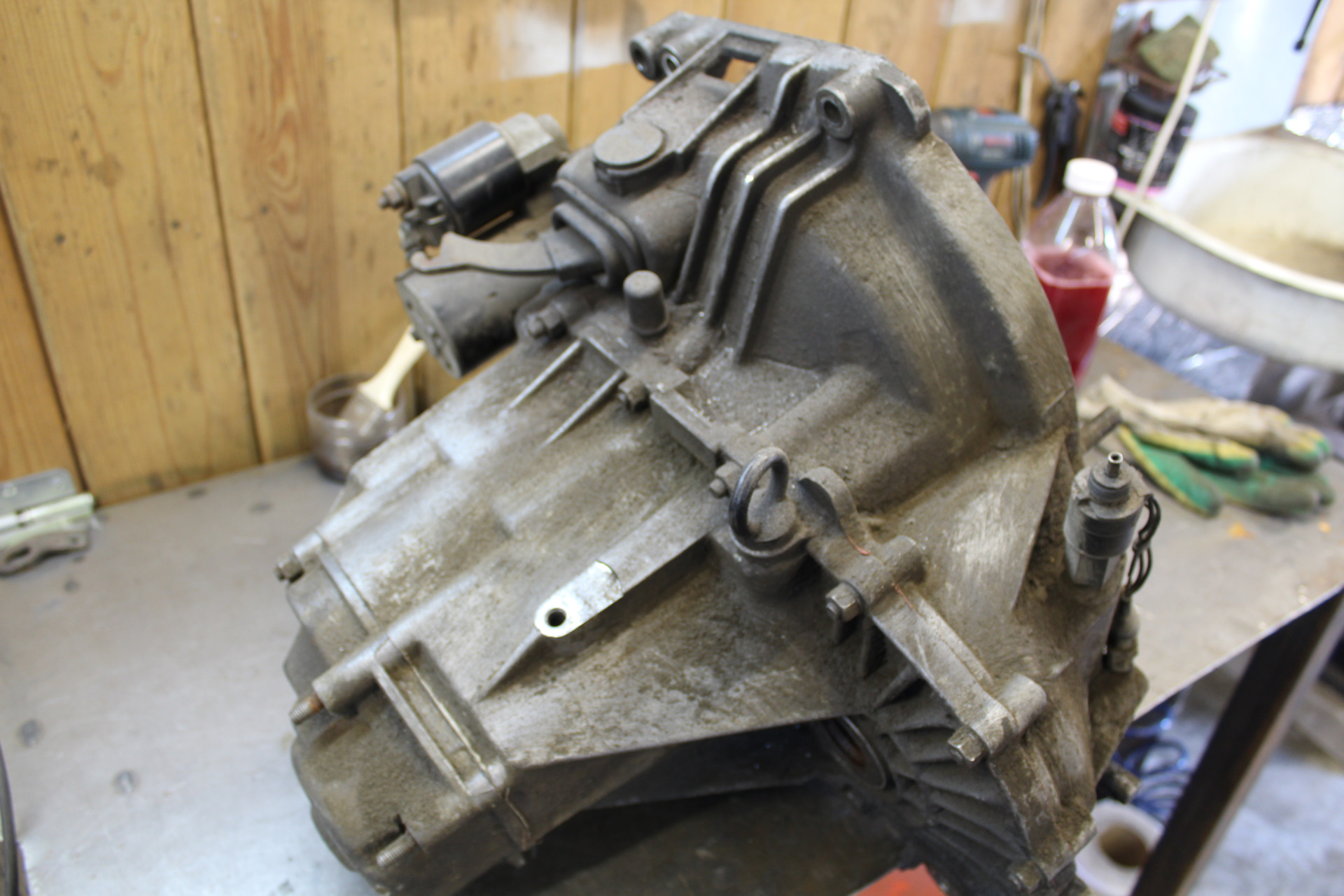

Внешне коробка была дико грязной, примерно, как мотор, когда я купил его на разборке.
И, прежде чем разбирать, я приложил не мало усилий, чтобы хоть чутка отмыть ее внешне.

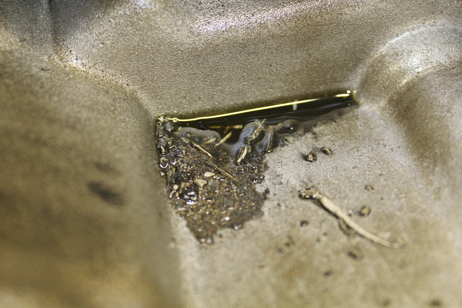

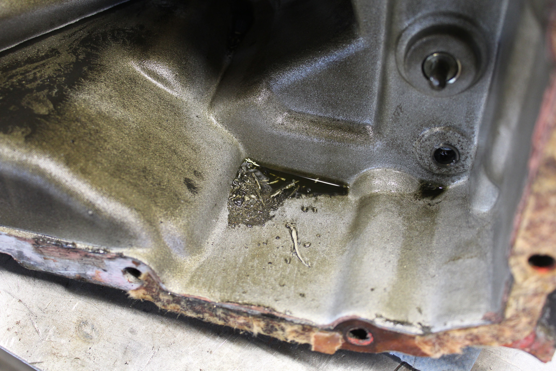

Как же я был удивлен и расстроен, когда мы разобрали коробку. Все стало вставать на свои места еще при снятии 5 передачи, мы еле-еле выкрутили четыре винта крепления пластины подшипников. До нас они были забиты зубилом. Был в таком шоке, что не вспомнил про фотоаппарат.

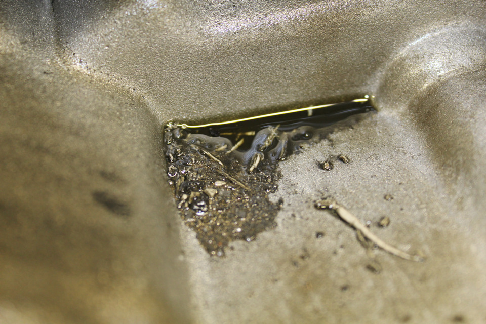

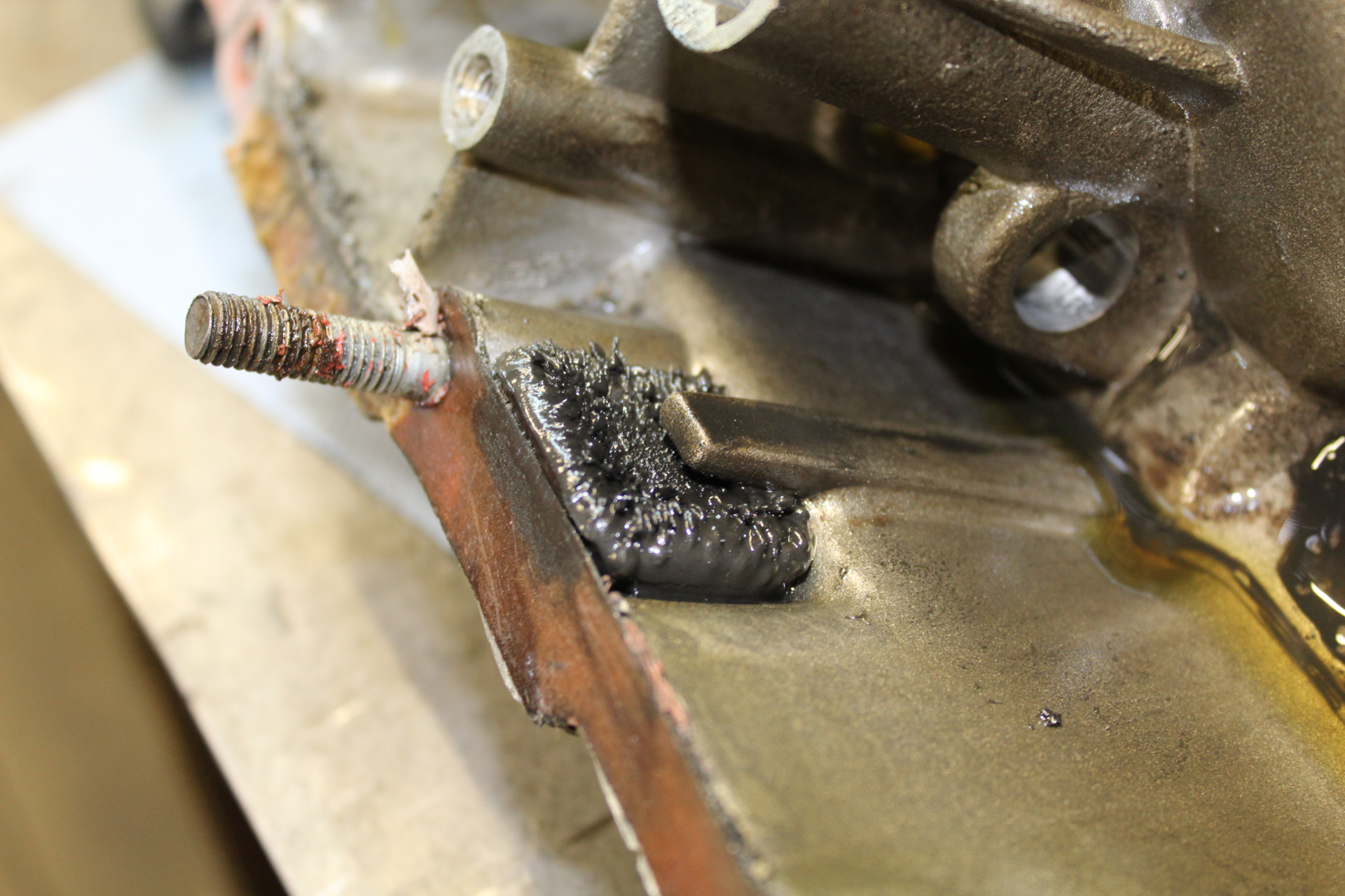

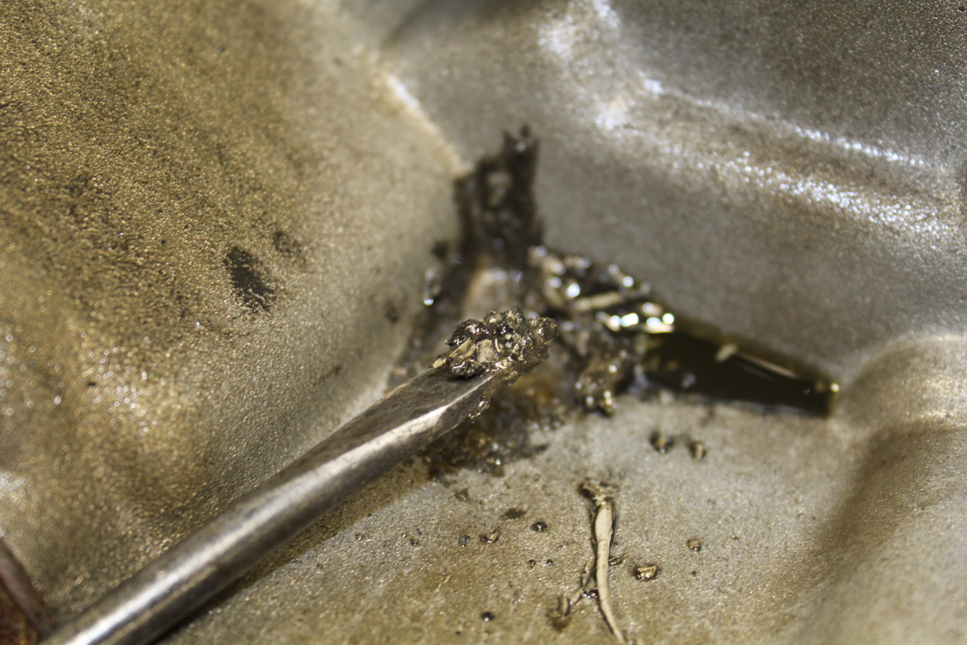

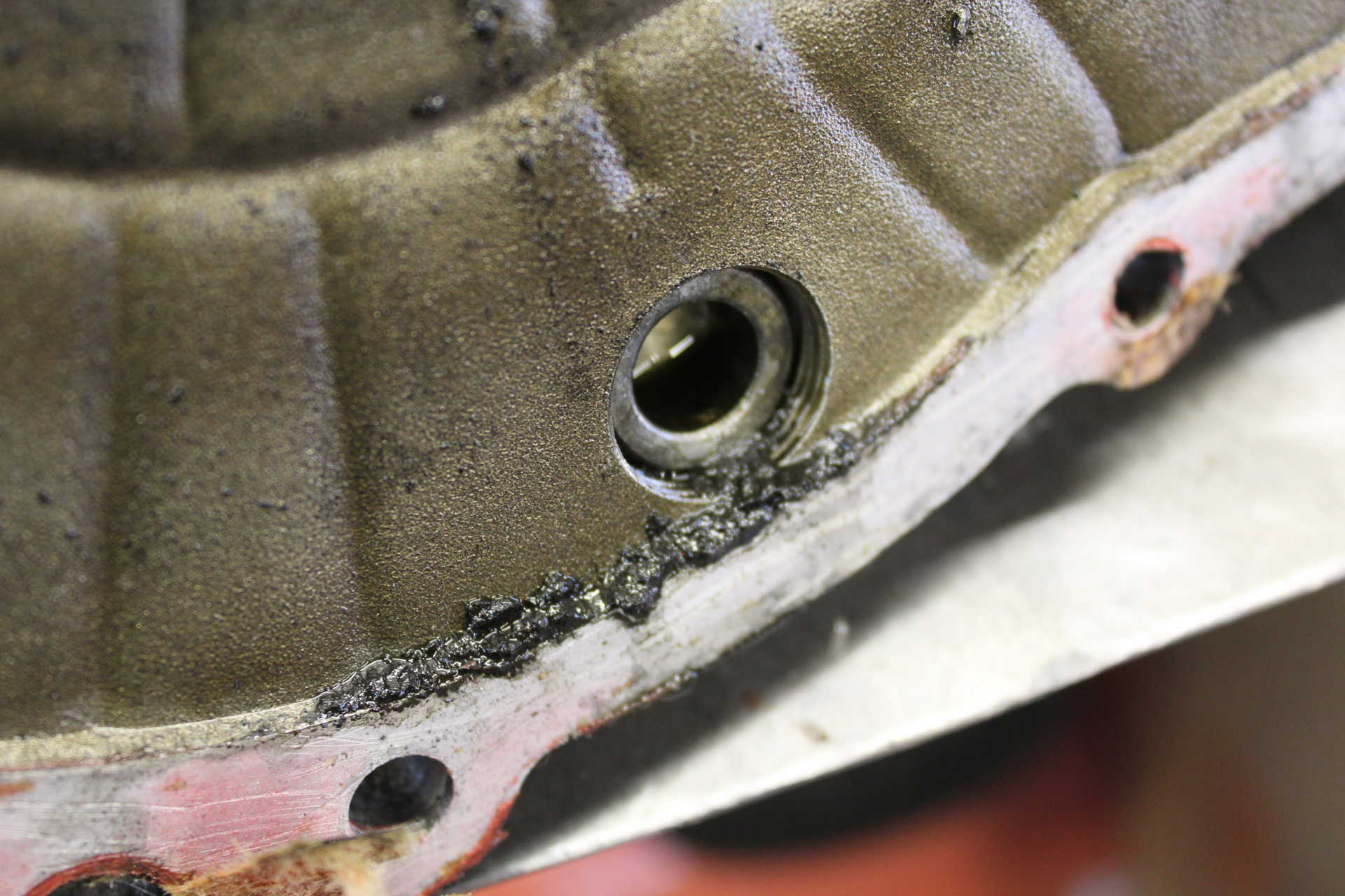

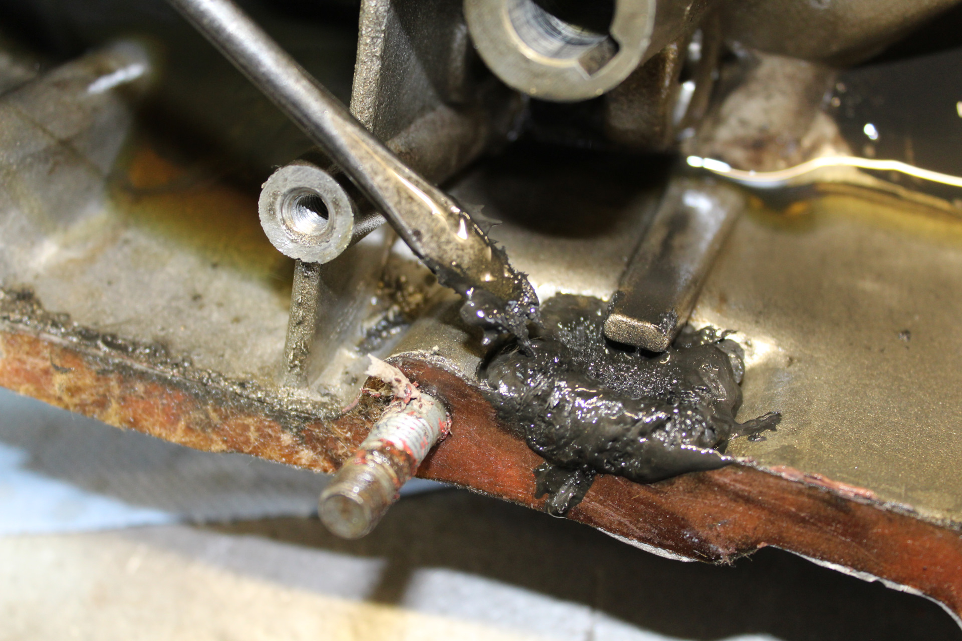

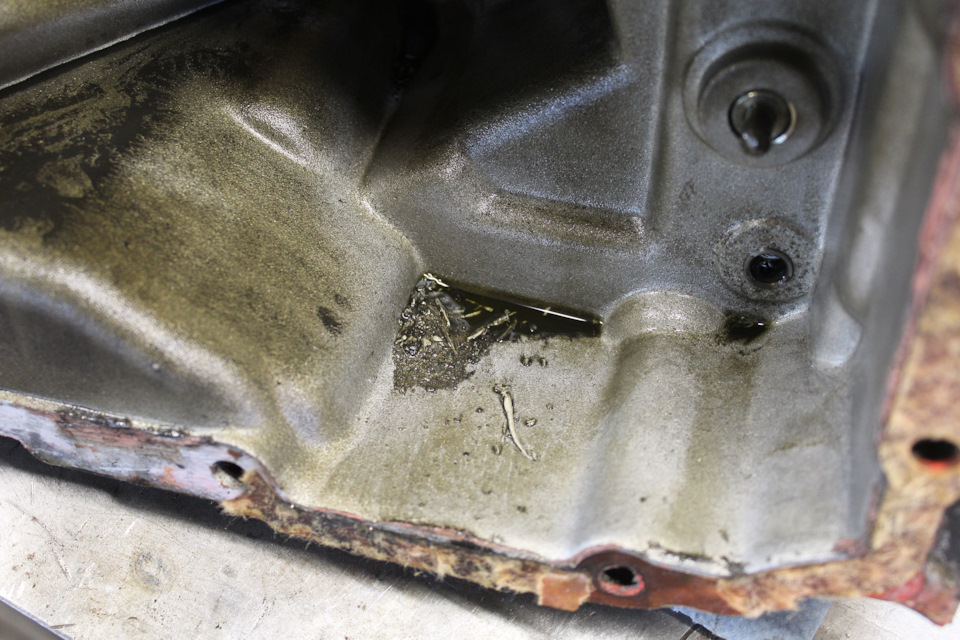

Ну и посмотрите в каком состоянии коробка была внутри. Я даже подумать не мог, что такое количество мусора может находиться в кпп
Я не сразу понял, что это магнит, думал: что за ежик? Кошмар

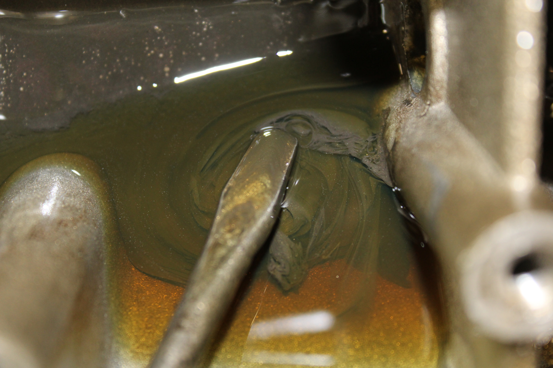

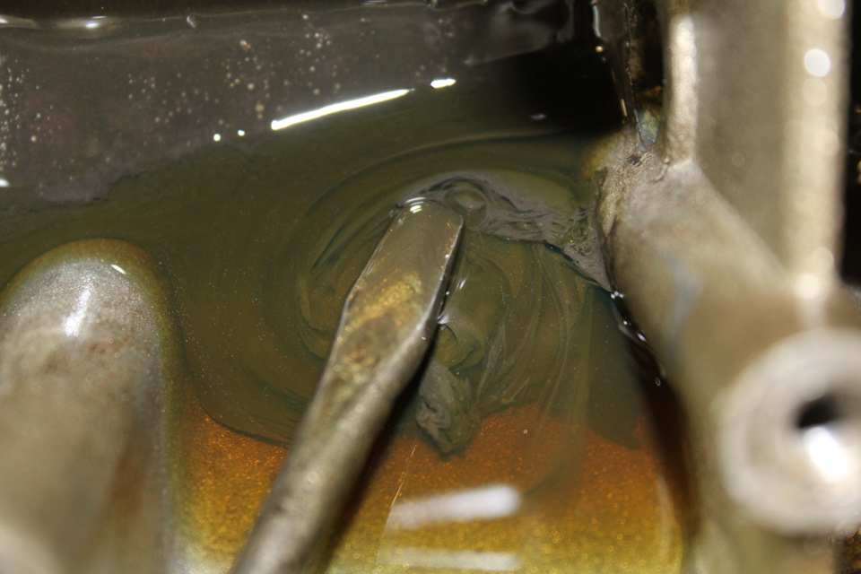

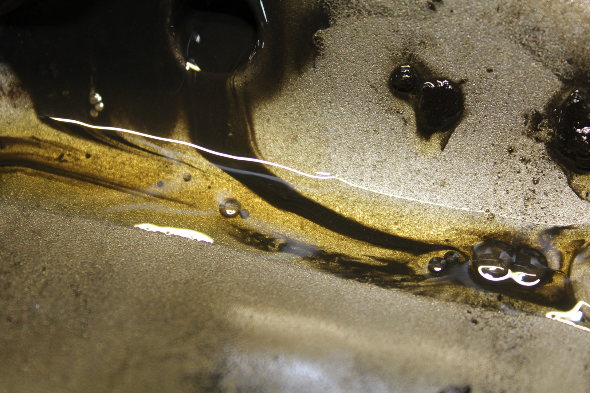

Ну и остатки "масла", а точнее субстанции тоже вызывают легкое подергивание глаза

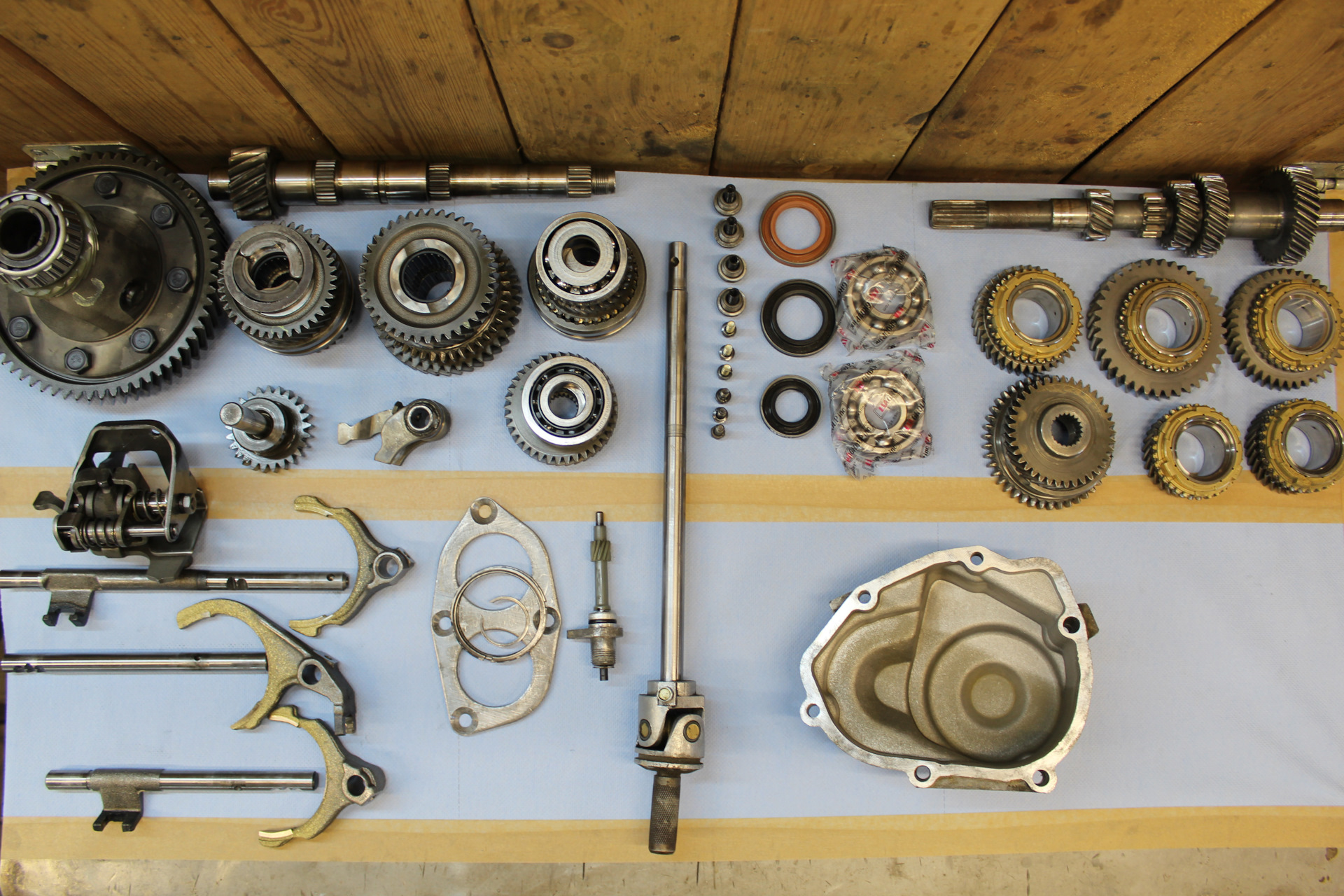

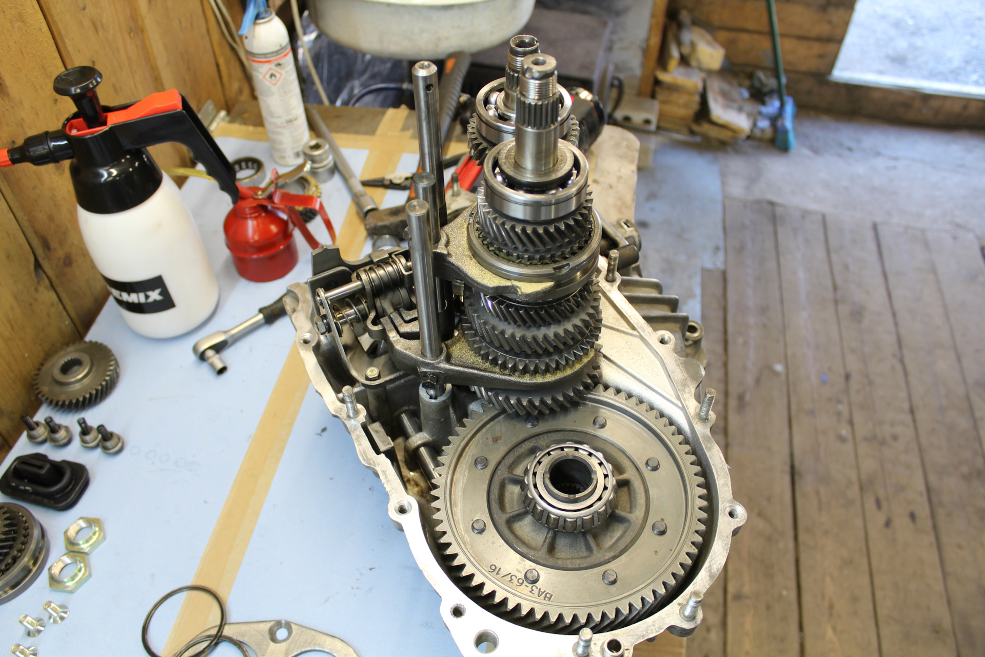

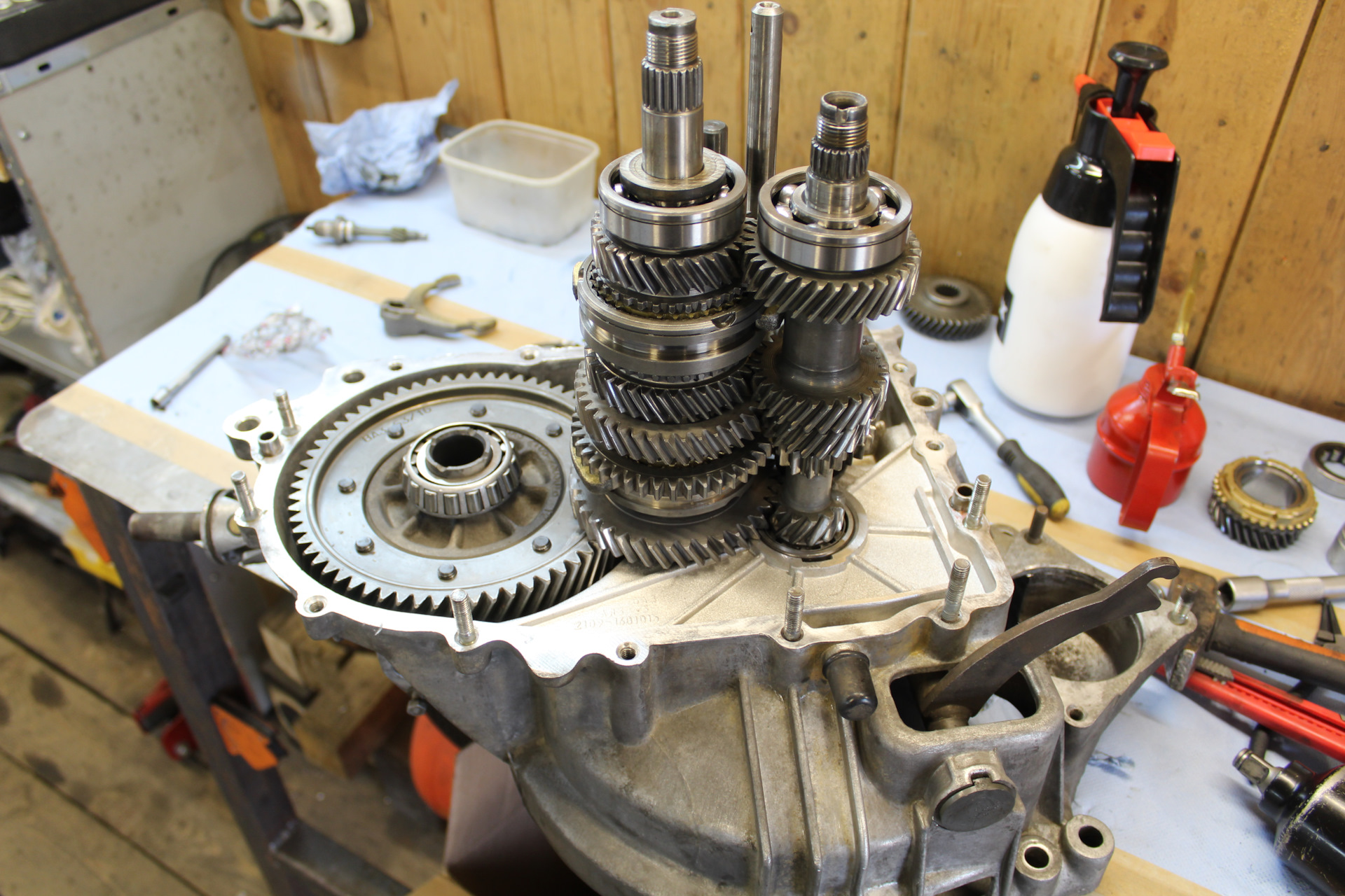

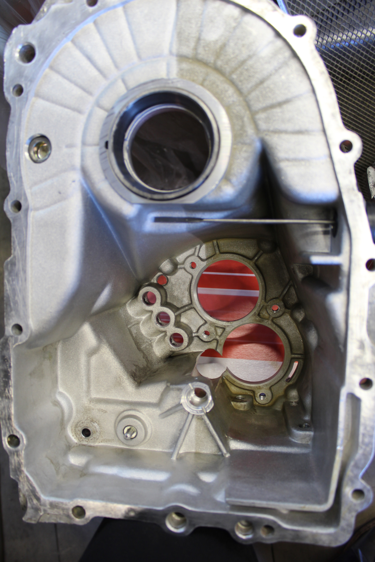

Далее разобрав коробку уже полностью, приступили к дефектовке. Под замену пошло огромное количество запчастей. Поменял полностью рад на 102, купил пару 3.9, так же под замену пошли все синхронизаторы, подшипники, сальники, болтики, всё всё всё.

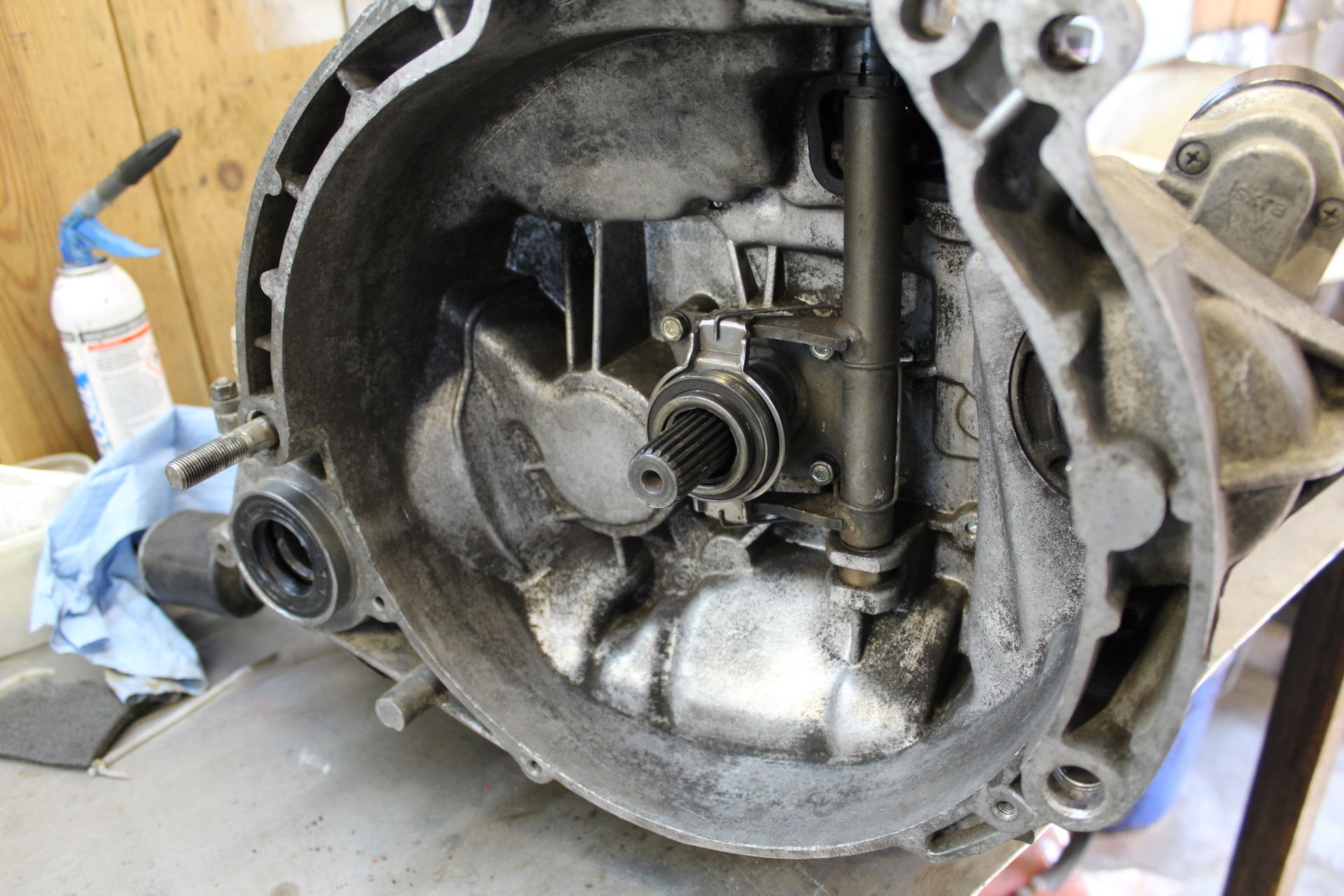

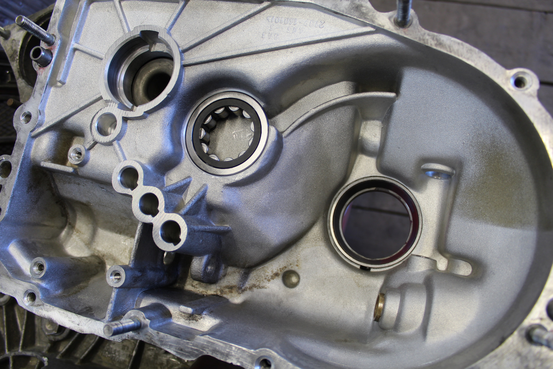

Отмыл капитально корпус внутри
Ну и начали собирать
За пару часиков неспешной работы коробасик был собран

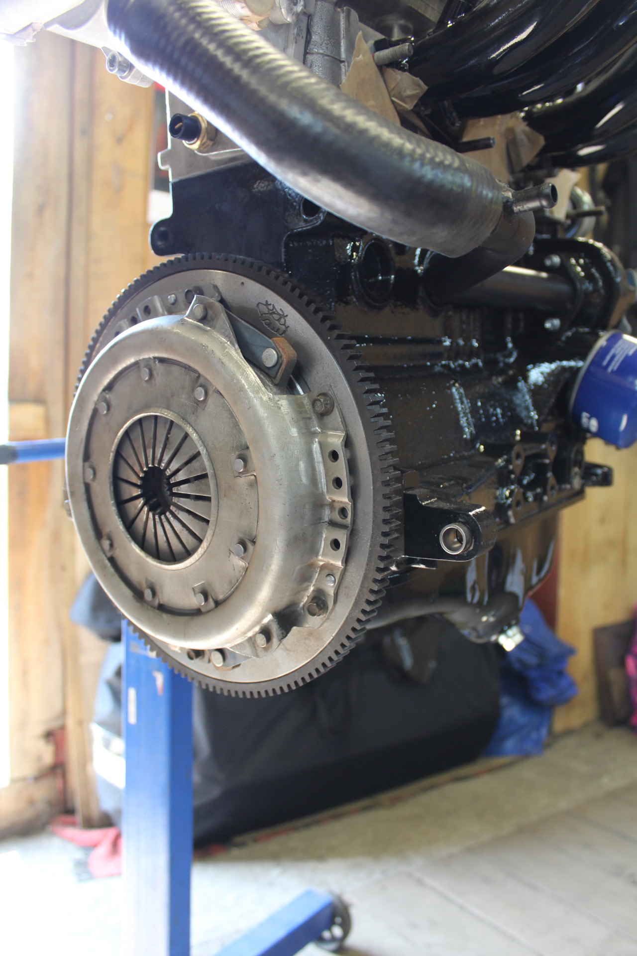

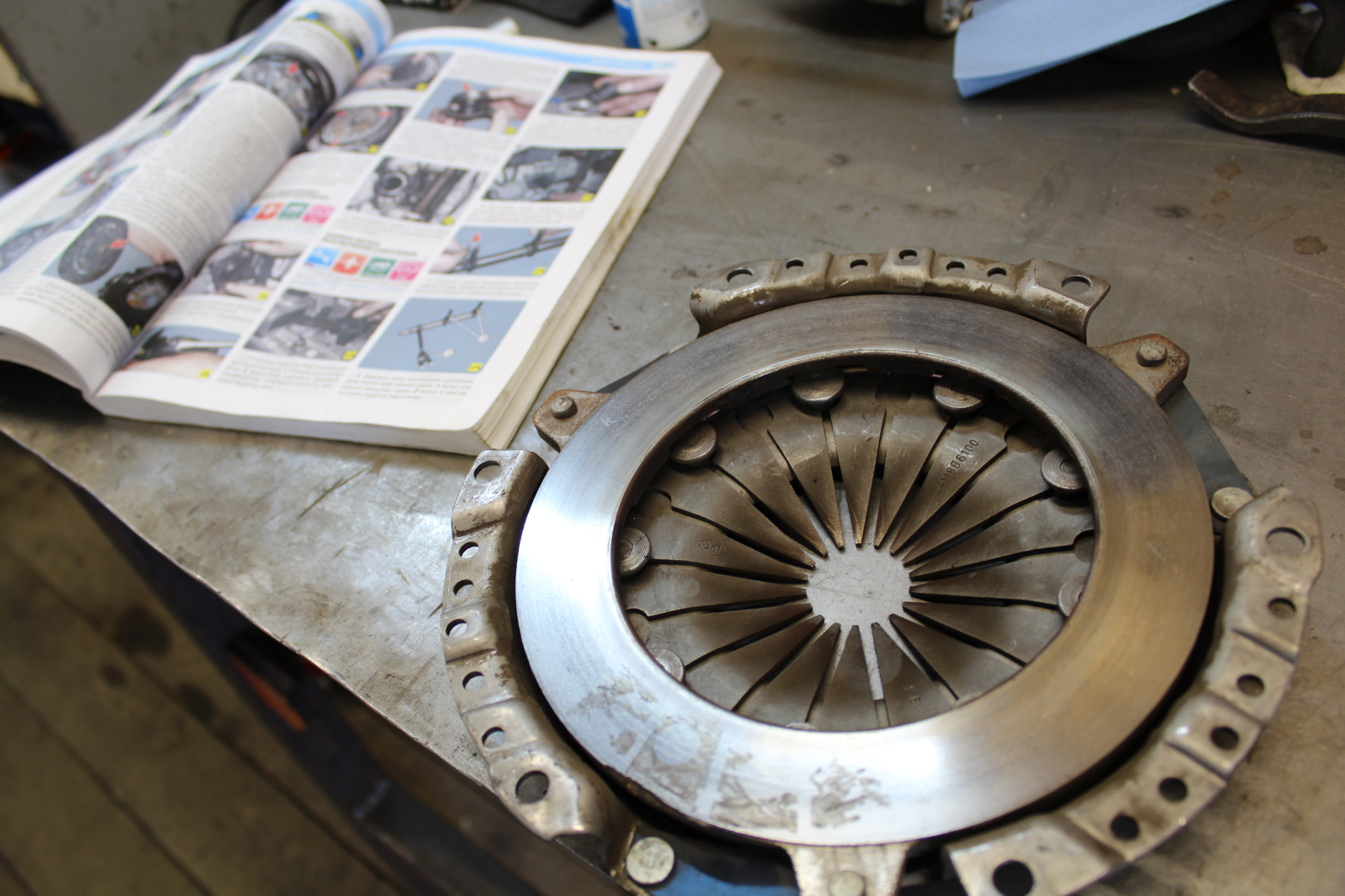

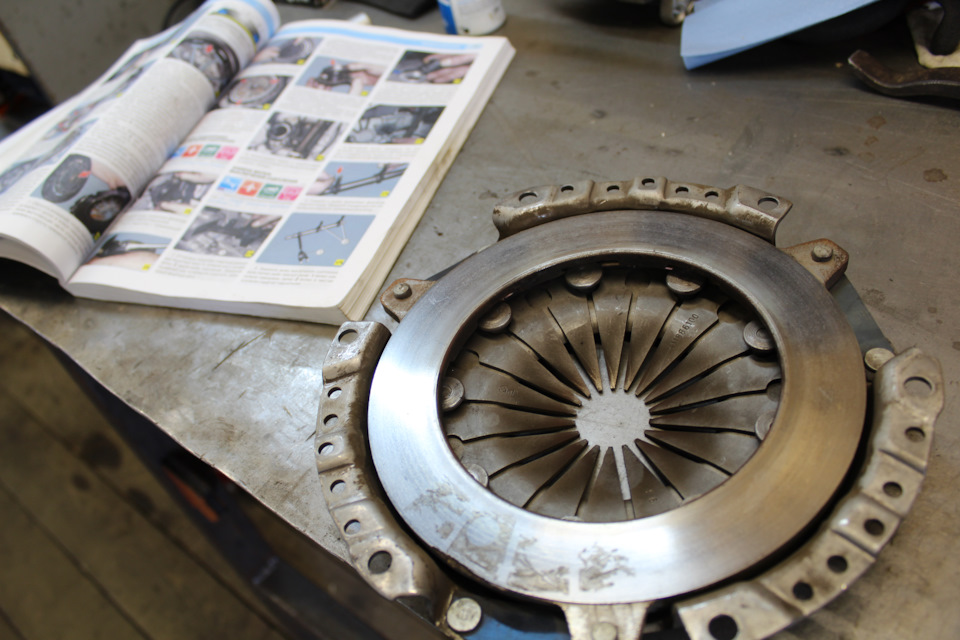

Далее прикрутил маховик, сделал БЖ про сборку двигателя и пошел собирать сцепу.

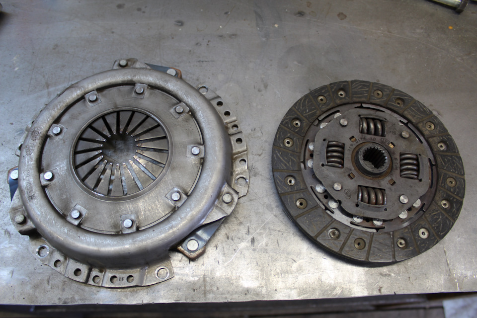

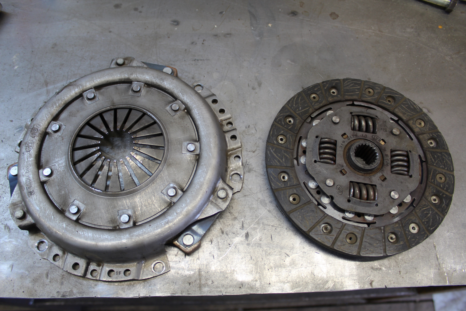

Как я и говорил ранее, сцепление в отличном состоянии, корзина и диск практически новые

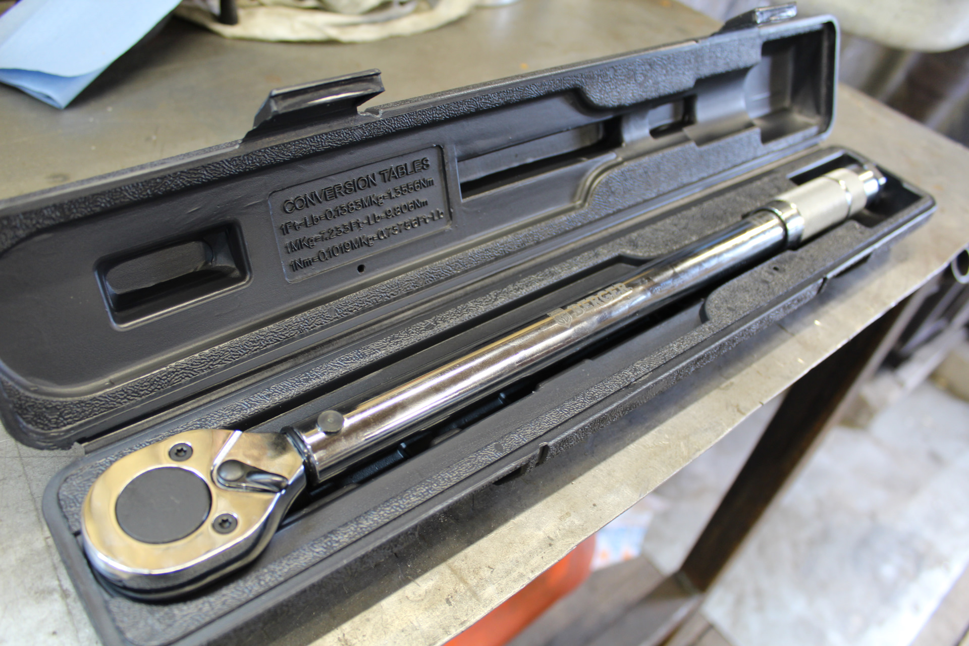

Собирал и протягивал все по мануалу. Наконец появился отличный повод купить динамометрический ключ. Очень давно хотел его купить, но все жаба душила, сейчас пришлось ее задавить, так как неохота что бы маховик открутился.
Прикрутил диск с корзиной

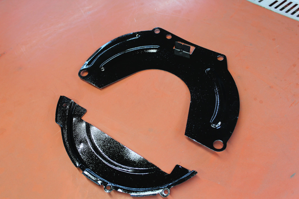

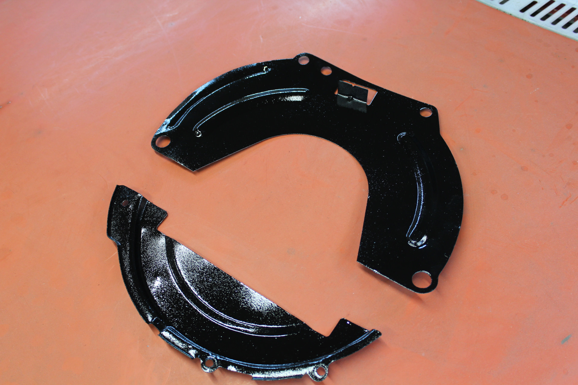

Кожухи кпп мне отпесочил Андрюха и загрунтовал сразу, а я их покрасил в свой любимый черный глянец) красота в деталях)

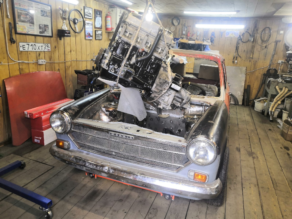

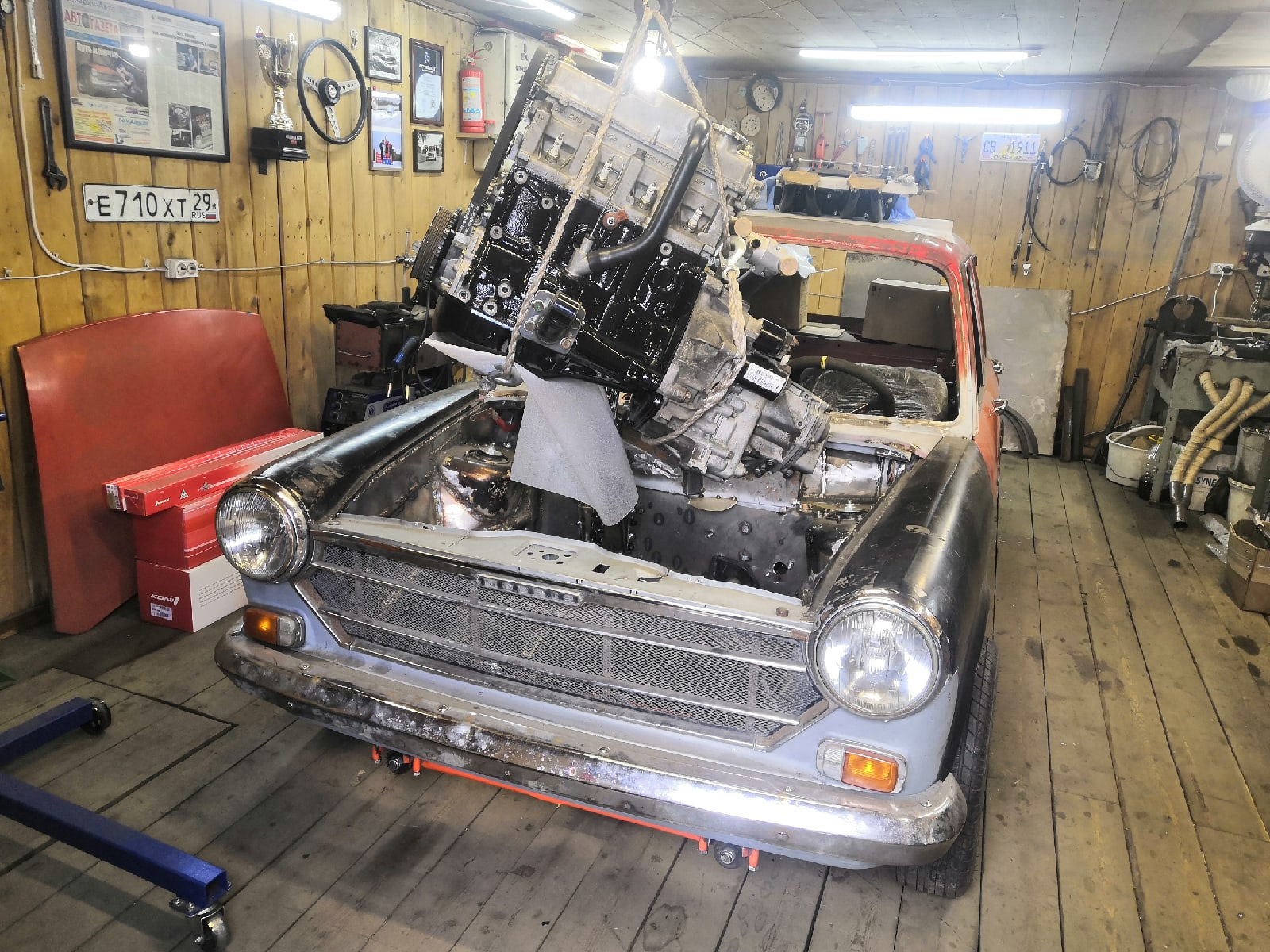

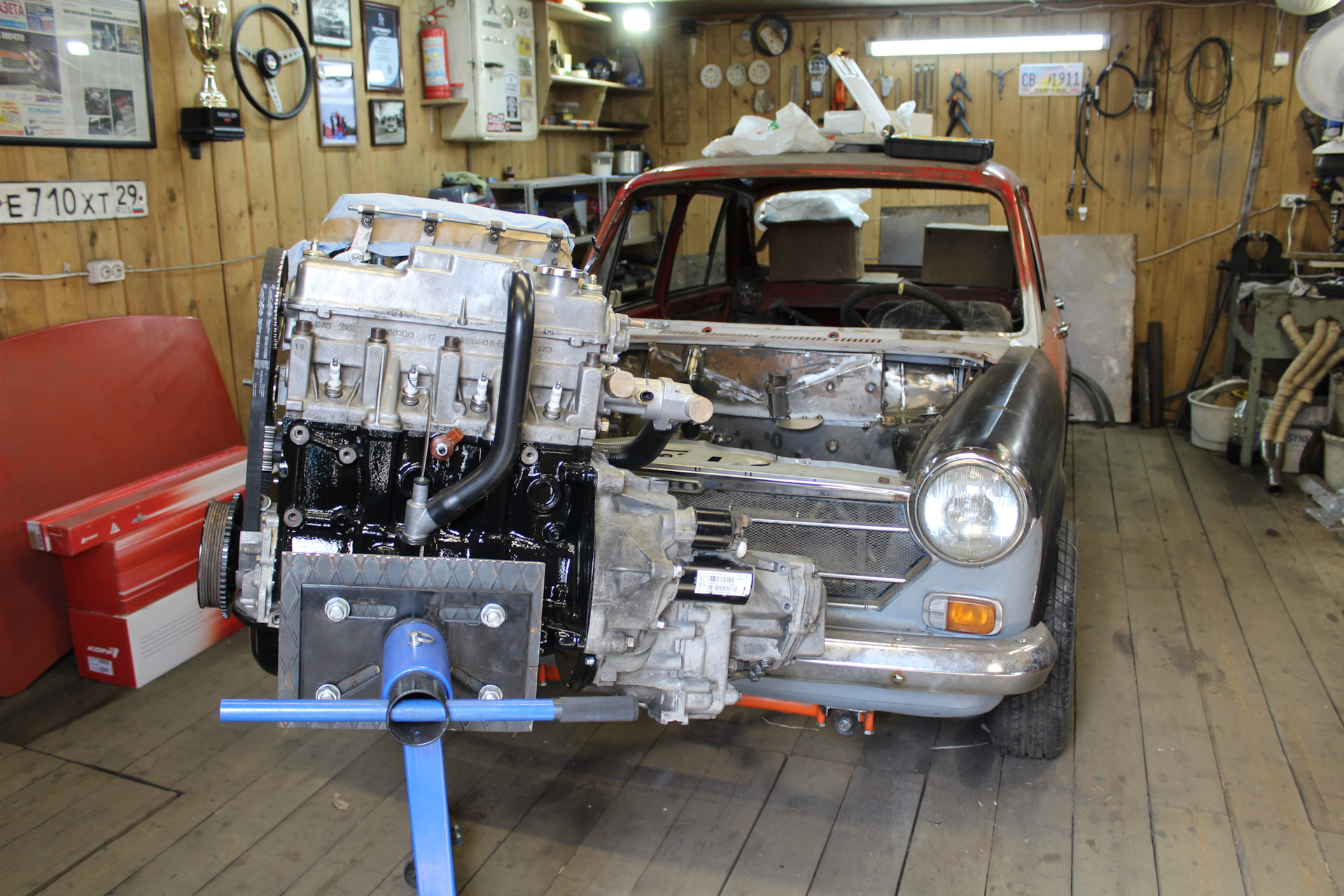

Чуть не родил, но накинул коробку к двигателю и прикрутил. Бедняге кантователю тоже было непросто
Далее в одно лицо, потихоньку за вечер установил мотор с коробкой в моррис

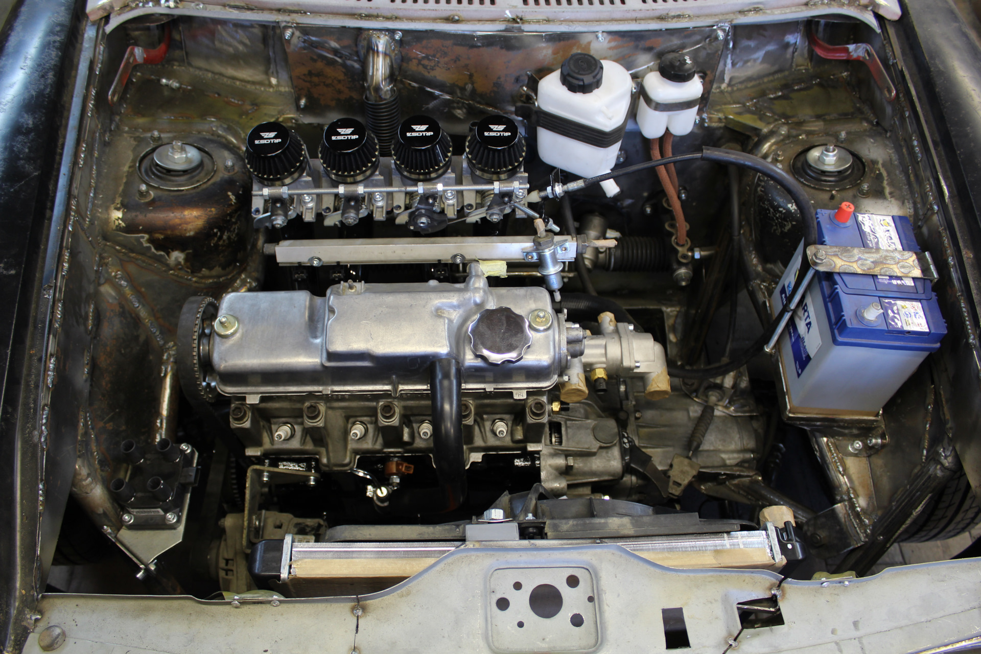

Воткнул привода и накинул все навесное. Какое же все новенькое, открашенное, чистенькое и красивое, глаз не оторвать. Прям просится уже подкапотку открасить
Ждете первый запуск и выезд из гаража? А я то как жду! Вы даже не представляете. Увидеть, что моррис ожил, погазовал, порычал.
А по факту до этого события осталось буквально несколько шагов. Сделать топливную систему, тормозную, выхлоп и хотя бы на сопли кинуть проводку. Так что лето нас ждет увлекательное)

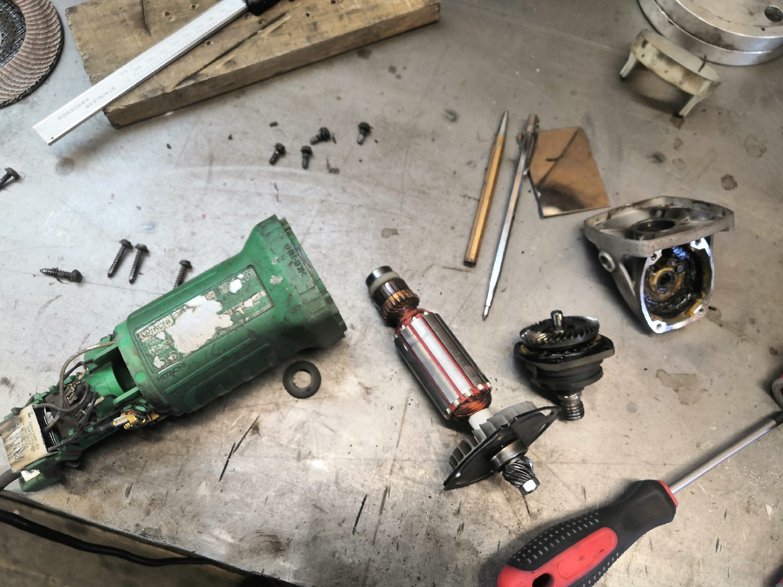

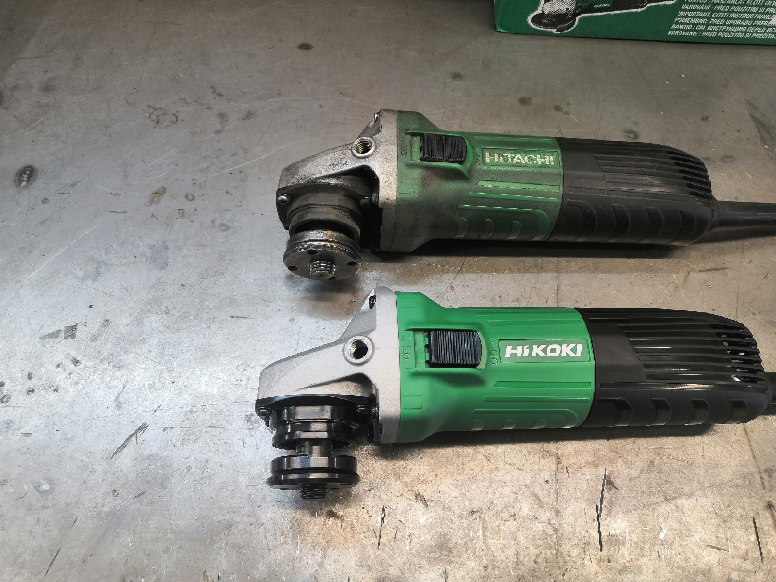

Кстати, не вывезла моя болгарочка хитачи, которая трудилась на морриса в течении этих 4 лет.
УШМка просто супер, всем мне нравилась, поэтому взял такую же новую. Однако хитачи поменяло торговую марку и теперь они хикоки
Посмотрим сколько проработает эта.

Нравятся мне эти воздушные фильтры!
Так а чего не покрасили подкапотку предварительно, пока мотора там не было? Или после пробы решено вынуть и покрасить уже весь авто?
Конечно, пока авто собирается на сырую. После чего полностью разберется, отпескоструится и будет готовится к малярным работам

Тоесть двигатель ты собрал без динамометрического ключа, а вот маховик прикрутить не смог ? Сам все хочу себе такой приобрести . Именно для работы с двигателями и сборки подвески по мануале
Двс не у меня собирался в гараже, а у брата. Там инструмента на любой вкус.

Недавно сам купил точно такую же Хитачи. Сравнивал с Хайкоки, пока не узнал что одно и тоже))
