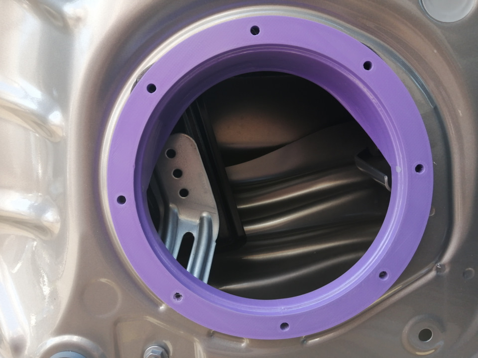

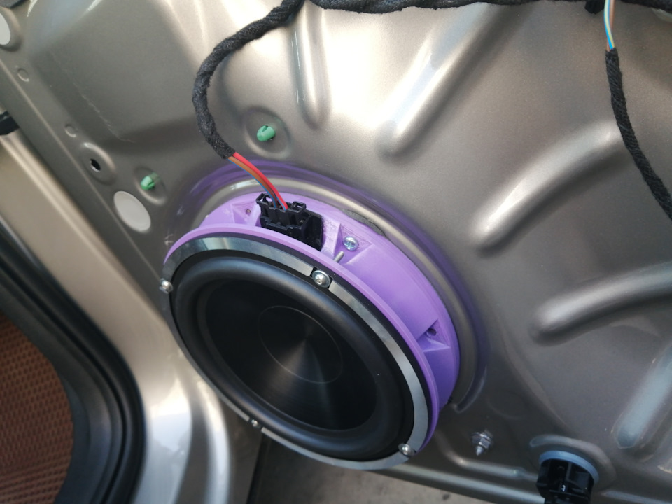

Котегорически меня не устраивала штатная акустика, очень хотелось заменить её, но все никак не складываоось, то погоды нет, то настроения. Но все же я наконец то сделал это. Месяц назад распечатал на принтере кольца, но мне показалось этого мало, напечатал еще так сказать козырьки, может вода туда и не попадала бы, но мне так спокойней.
Что бы подсоединить провода отпилил разъемы от штатных динамиков, обточил и вклеил в кольца, получилось что не надо резать штатную проводку.

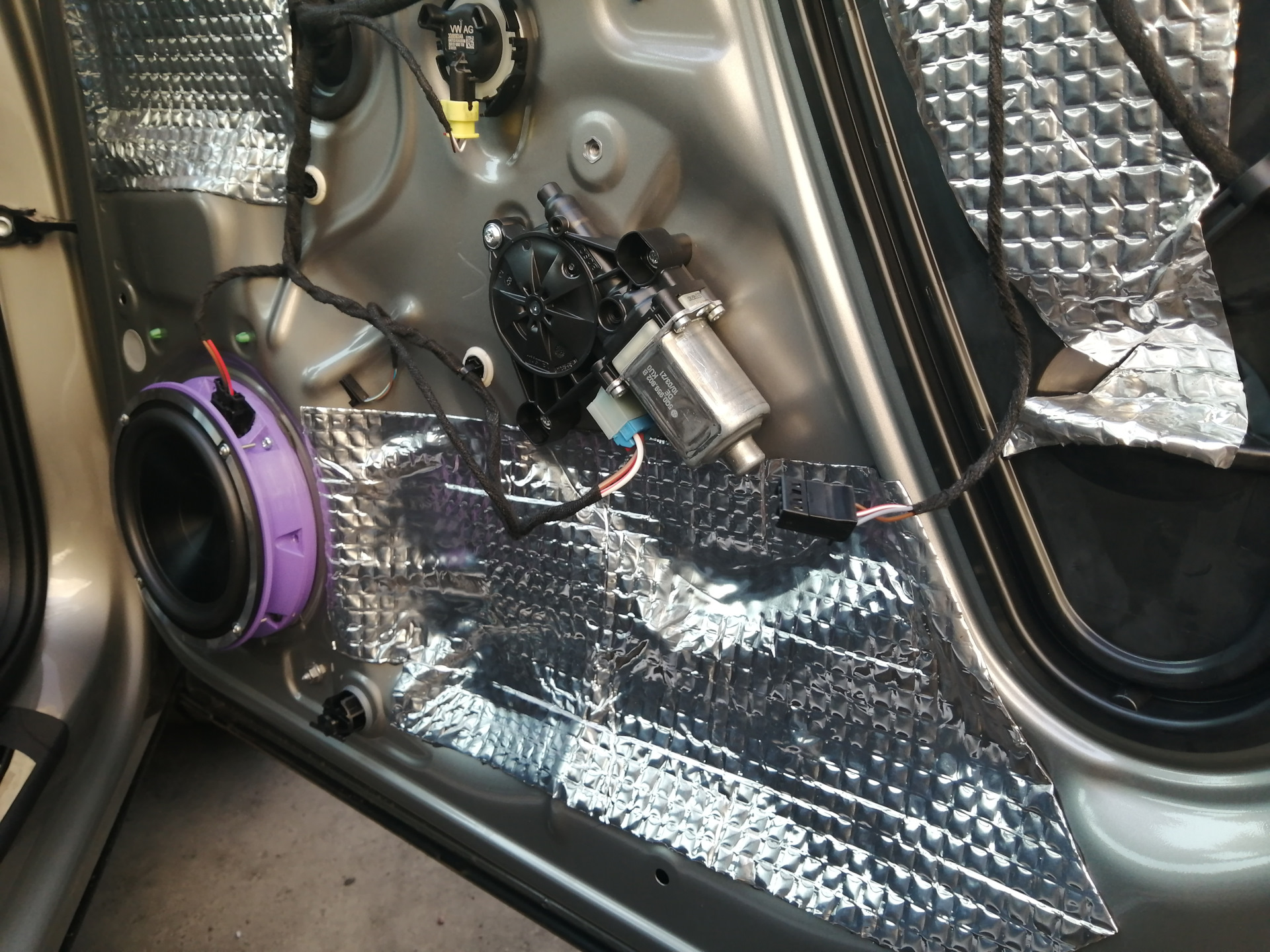

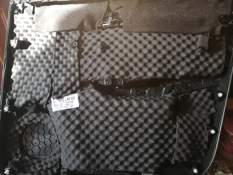

Зашумил дверь можно сказать по минимуму, там внутри такого количества переборок, ребер я видел впервые, пластиковый щит закатал виброй изнутри и наклеил на обшивки акустический паралон.

Добрый вечер, просмотрел вашу запись и немного оказался в ступоре. Как я вижу подключение динамика осуществляется через 2-х контактный разьем ( это конкретное извращение карок, на всех остальных вагах видел только четырехконтакный). Я на замену штатных приобрел focal IS VW 155 (ну что бы не резать проводку как я думал) там кстати 4-х контактный разьем, и видимо очень сильно промахнулся. В таком случае поскажите какой провод + а какой — ?
К сожалению я уже не помню, но по логике коричневый минус
А кольца для чего поставлены?
Просто мне так захотелось
Динамики теперь вплотную к защитным сеткам дверным?
Нет, там еще сантиметра 3 до обшивок
Тогда прямой смысл ставить кольца…

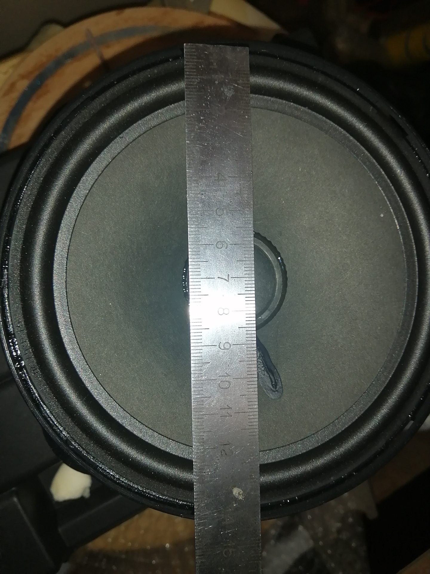

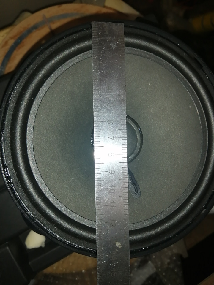

Какой диаметр динамиков там?
Поделись файликом с моделью колец
Штатные 14см, я поставил 16см
www.thingiverse.com/thing:4711860
Спасибо
Jaan
Там по ссылке не подиум а подставка под плафон. А эти кольца есть на thingverse?
www.thingiverse.com/thing:2872703
Ошибся, вот правильная ссылка
Спасибо!

14 см?! Не 13,5? В любом случае реально маловато.
Ну если по дуфузору то меньше 13
внутри двери виброизоляцию и шумоизоляцию делали? Желательно хоть немного проложить, качество звука еще больше улучшиться
Делал по минимуму
Какие динамики-то?
Это очень древние динамики из Калуги, АссаЛаб
