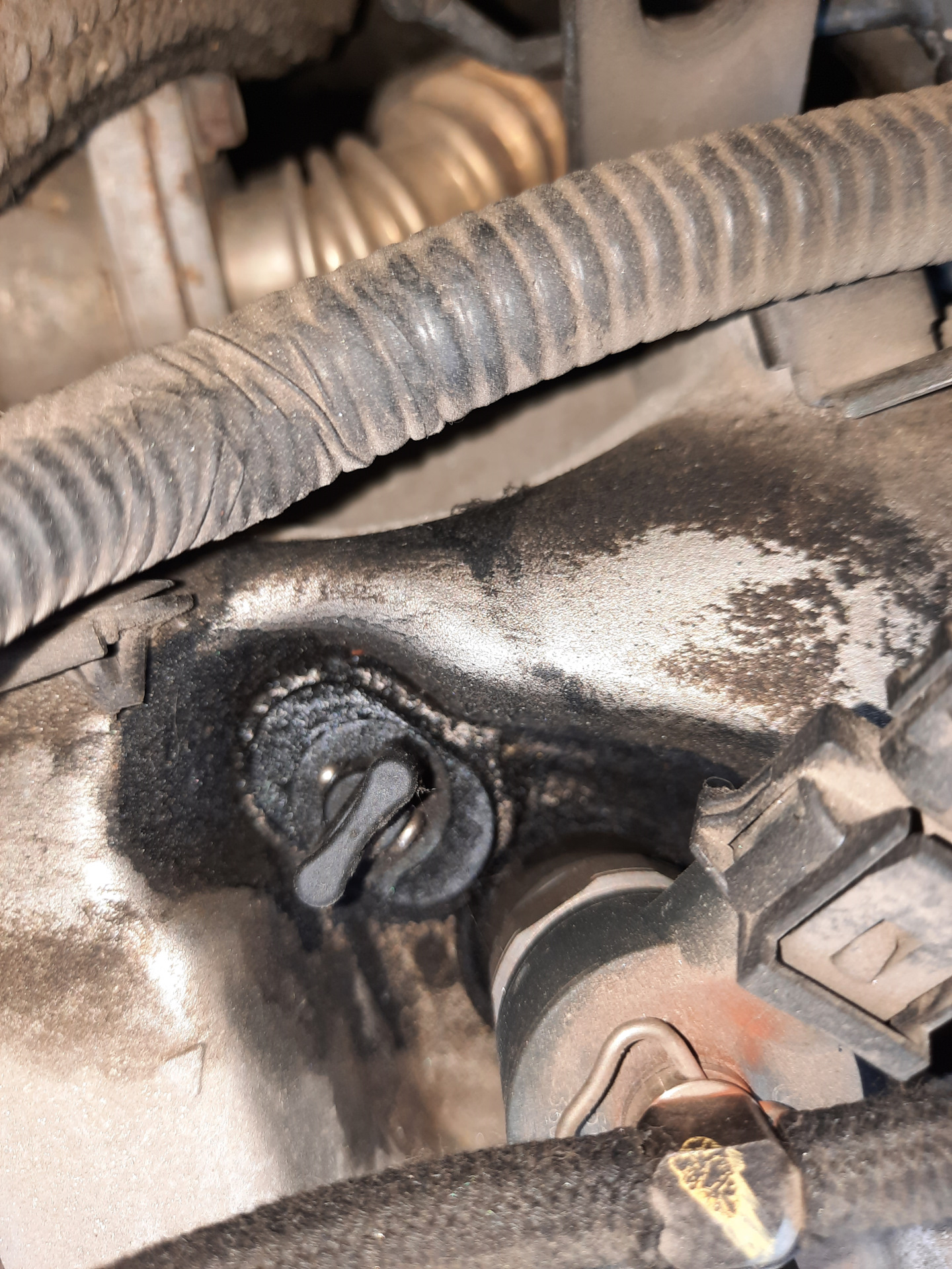

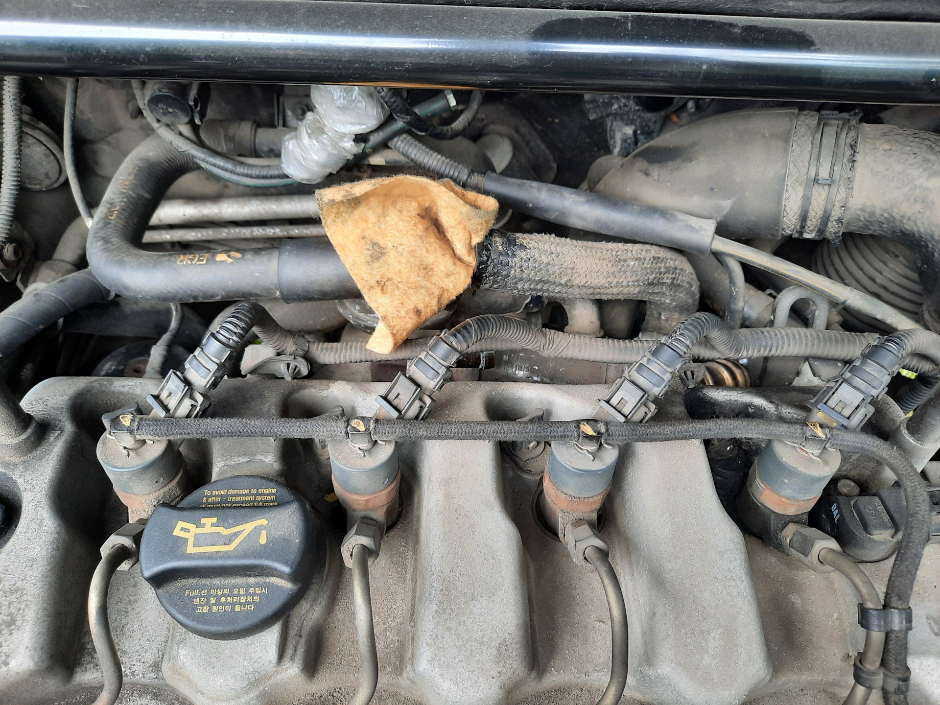

Так же обратил внимание на то, что потеет из под 4 форсунки, или колпачка рядом.
Я не сильно разбираюсь в движке, читал про медные шайбы под форсунками может и моя пропускает или о чем это ещё может говорить? Знающие дизелисты, поделитесь опытом…

там резинка уплотнительная стоит по крышкой. поменять ее и не будет потеть
Резинка на вид в порядке и сидит туго, но все равно пропускает, возможно требуется замена, посмотрю как будет
