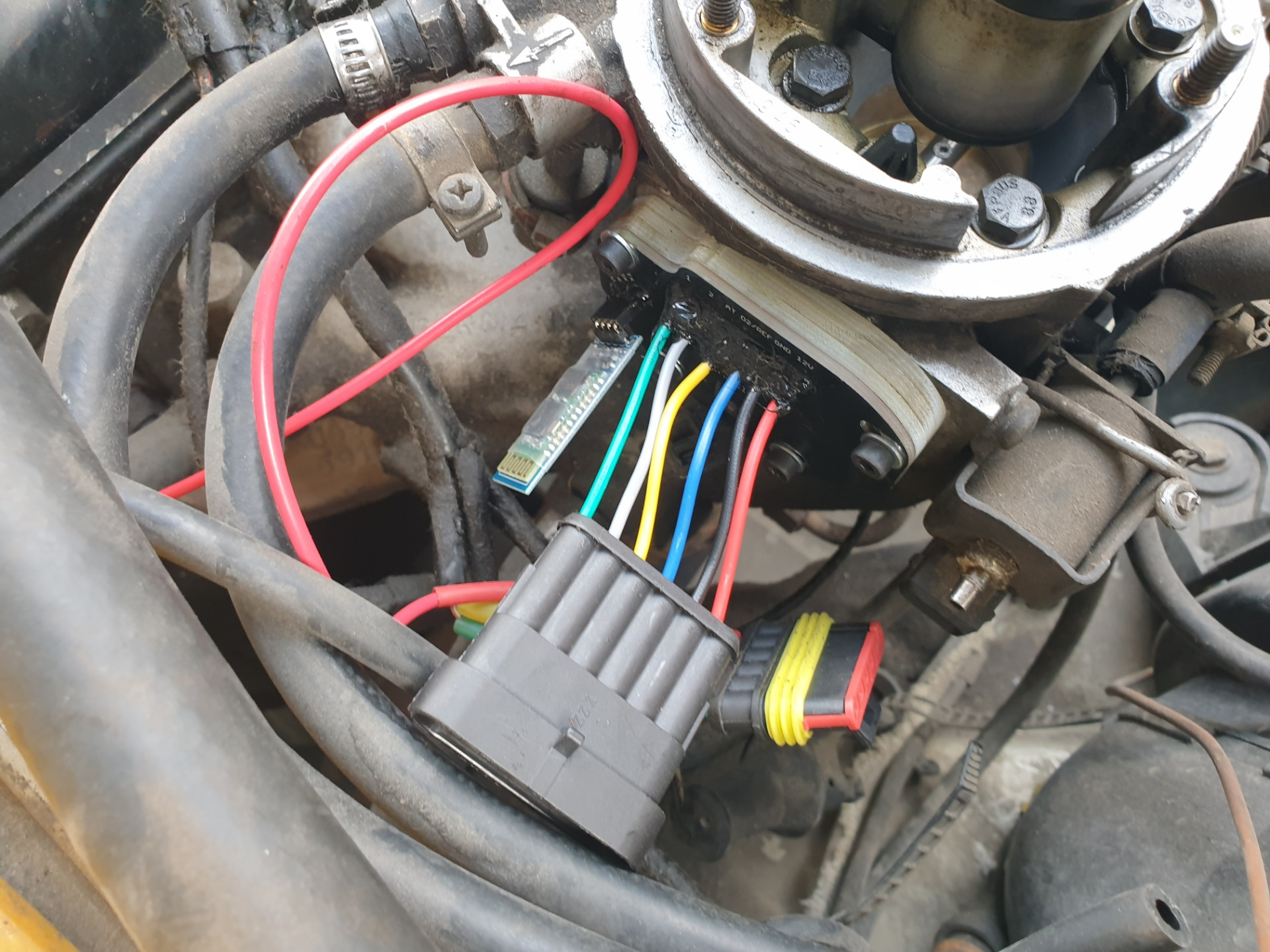

Так в поисках чего то нового я набрел на сайт pilotpowersupply.com/ где узнал, что для таких старых моновпрысков есть решение с ДПДЗ, а именно бесконтактный ДПДЗ их производства.

На обычных ДПДЗ контакт происходит путем соприкосновения контактной группы с ДПДЗ и в зависимости от положения дроссельной заслонки он выдаёт на мозги разное сопротивление. На бесконтактном ДПДЗ физического контакта нет, датчик считывает положение дроссельной заслонки через магнит, это значительно продлевает его жизнь, и делает практически бессмертным.

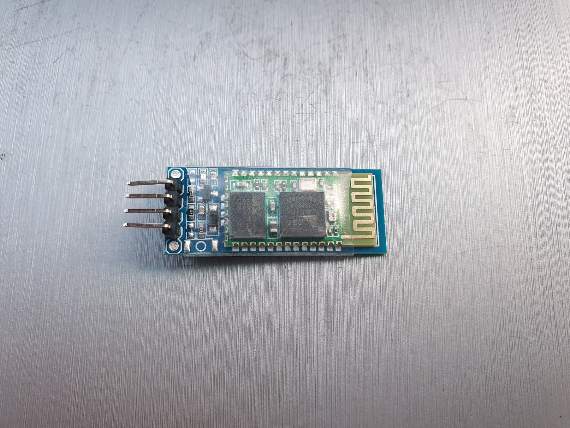

И так, поразмыслив немного я заказал датчик с блютуз модулем. Оплатил и стал ждать прибытия.
Приехал датчик хорошо упакрванным) сделан добротно.

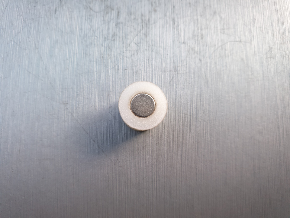

Сам датчик
Коннектор для переделки проводки

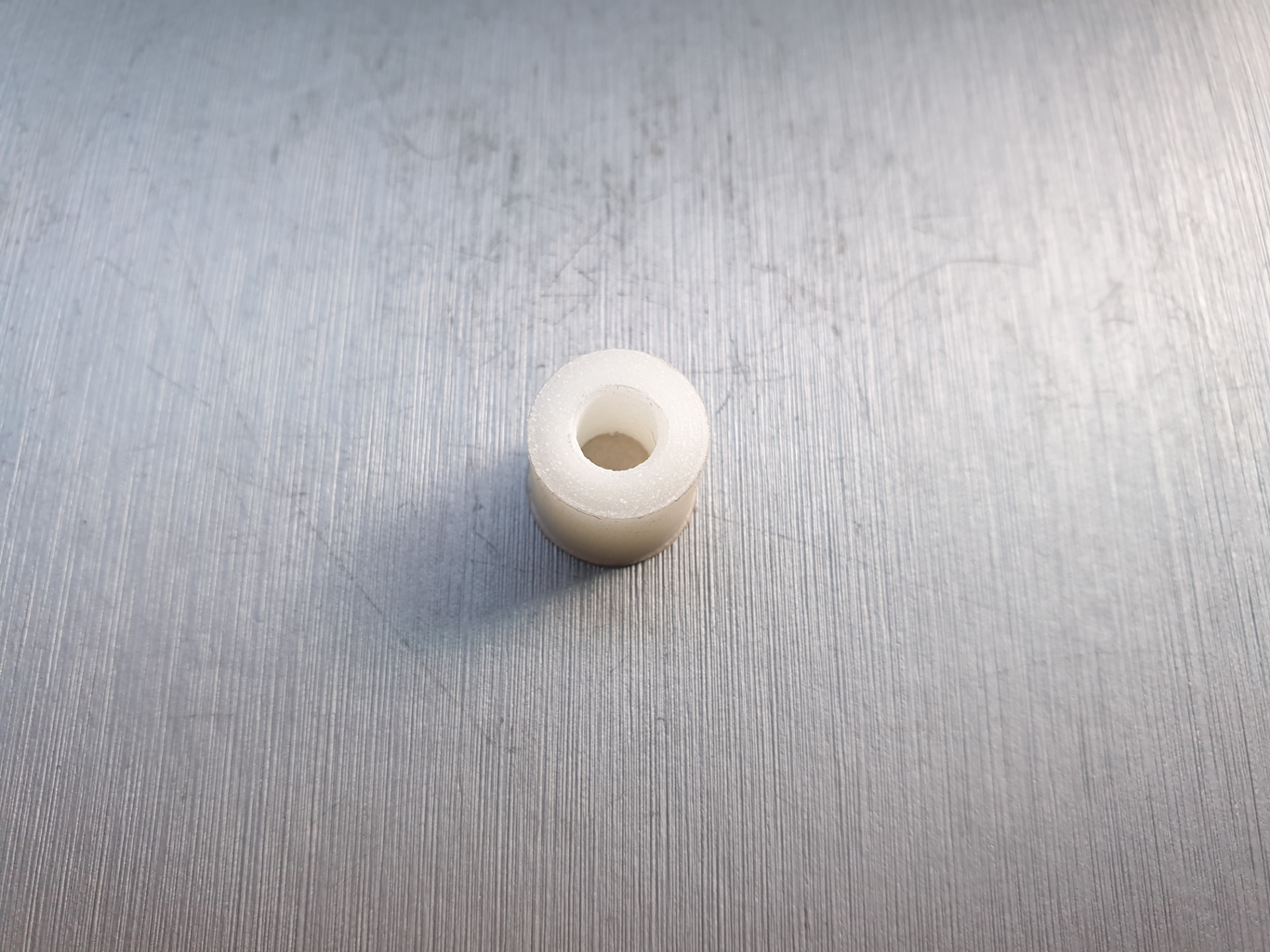

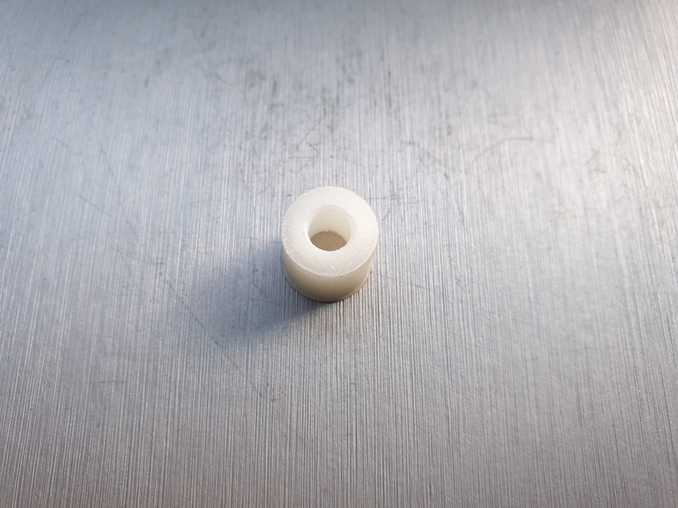

Магнит
Блютуз модуль
Как видно по фото, все сделано качественно

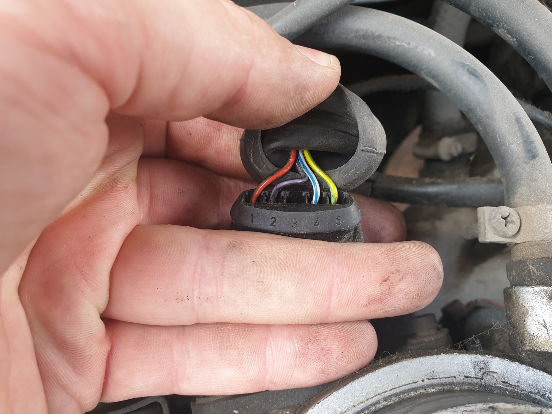

Для установки, обрезал старую фишку
И поставил новую

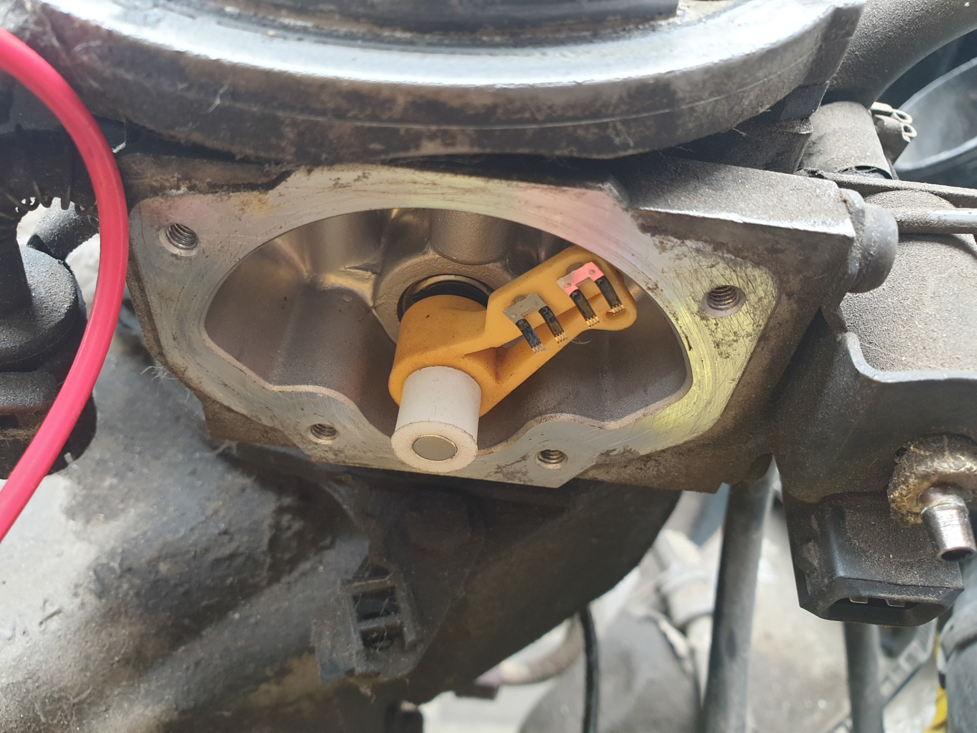

Снял старый ДПДЗ, вот кстати, его состояние
Перед установкой магнита, намазал немного клея на ось
И посадил магнит

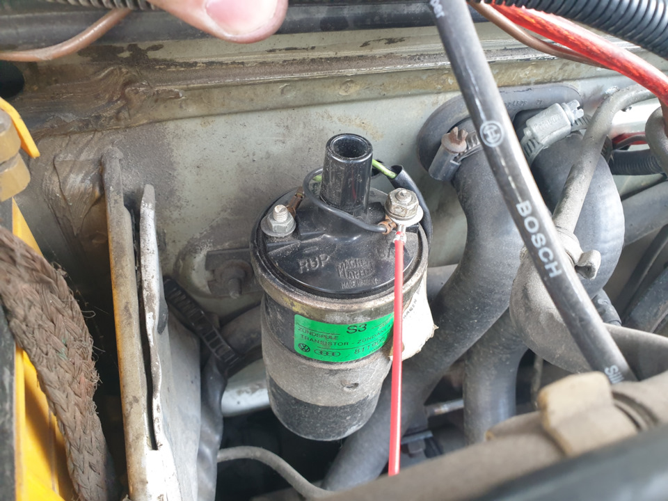

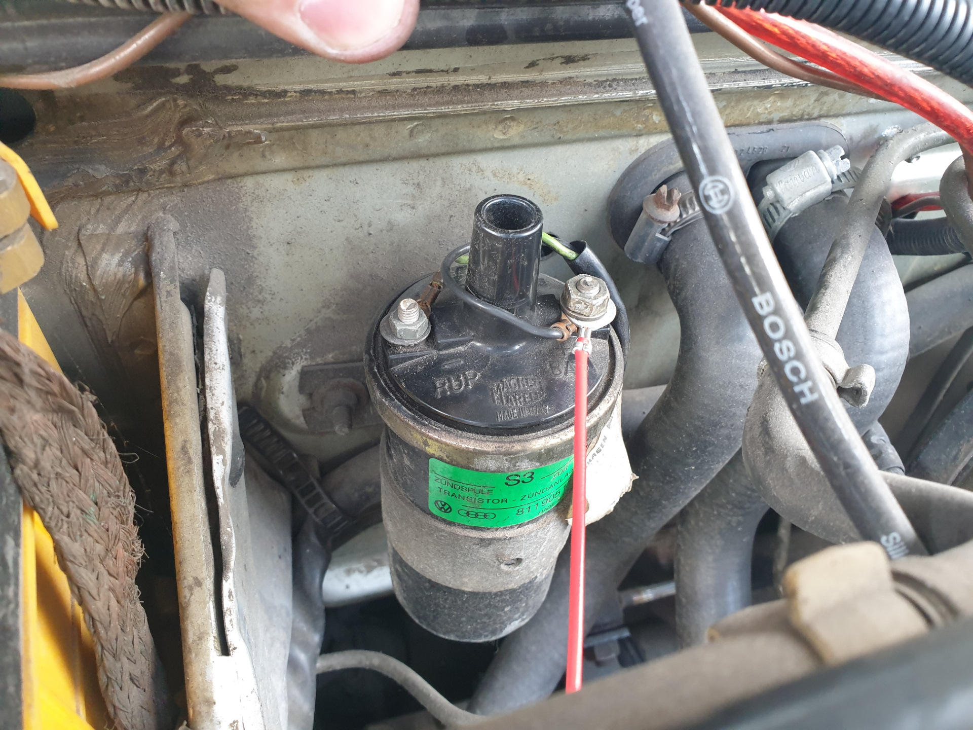

Питание самого датчика брал с катушки
Как делается установка датчика можно подробно прочитать либо на сайте у ребят, либо посмотреть на видео.
Для установки ДПДЗ надо правильно выставить зазоры на впрыске и для этого я сделал приспособу))
Три последовательно соединённых батарейки)) 4.5 вольта)) присоединил их к РХХ и увидел, что он при определённой полярности то задвигается, то выдвигаться. это также даёт понимание того, что моторчик РХХ рабочий.
Когда шток РХХ полностью задвинут в себя, выставил зазоры и поставил датчик на место.
У этого ДПДЗ есть приятная особенность, он калибруется сам через приложение, не надо мучиться двигать его в стороны для установки нужного сопротивления. Через это же приложение можно виртуально двигать положение датчика, тем самым, меняя сопротивление и обогащение или обеднение топливной смеси, и снимать показания с каждой дорожки.

а про модуль блютуз не написал, куда он там подключается? и вообще, на сайте ихнем несколько вариантов, то с тремя колодками, то впаяная, то вообще без колодки…какой нужен то ?
Я брал максимальный с блютузом, но он мне не пригодился. Вставляется в сам датчик, там есть пины.
Работает все прекрасно и безотказно. Достаточно 1 раз откалибровать и на все время эксплуатации.
Всмысле не пригодился? а настраивал как?

Моя плата полностью покрыта каким-то лаком, как минимум, в нынешнем состоянии, влага не страшна.
Разработка хорошая. Давно про неё знаю.
Смущает то, что нет влагозащиты. Плата не покрыта компаундом. А значит со временем начнет окисляться.
