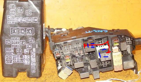

Собираю, остался стартер только, ну и масло прокачать (не заводя двиг), уже подустал (в неотапливаемом гараже), думаю, что надо аккуратно "+" на стартер надеть, чтобы не замкнуло. И буквально на последнем щелчке то ли искра проскакивает с фильтра, то ли реально задел, в общем чутка искрануло. Ну поругался … надо движок крутануть. А у меня запуск движка сделан через доп. реле в штатном монтажном блоке (т.е. контакт ST с зажигания идёт в блок, и там разведены контакты под стандартное мицу реле). Ну вытащил реле, кинул "+" на контакт втягивающего, движок закрутился, масло поднялось до башки, уже хорошо, вставил реле надо заводить, да ехать домой.
Вставляю ключ в зажигание — работает бензонасос постоянно, уже думаю что-то не то. "Завожу", движок не крутит, табло гаснет, чек постоянно горит… Приехали, ну думаю, мозг спалил… Скинул клемму для приличия, подождал минут 10 — всё тоже самое. Затолкал тачку в гараж, поехал счастливый домой :) на автобусе.
На следующий день поискал мозг на форуме, цены поднялись, в общем не весело. Дай думаю, ошибки прочитаю, может датчик какой-нибудь. А в голове сомнение — чего он не крутил то, по схеме точно помню что с замка + сразу на втягивающее. Приехал, переткнул своё реле, и всё заработало :)))))
В общем, оказывается, по схеме (у меня коса автоматная движка) контакт "ST" заходит 2 раза в мозг, до и после селектора АКПП, и если мозг видит, что втягивающее не подключено электрически, то загорается чек (!) и включает бензонасос. Занавес… (у меня, соответственно, было недовоткнуто реле и мозг, видя что на том конце нет "массы", думал что нет втягивающего)
