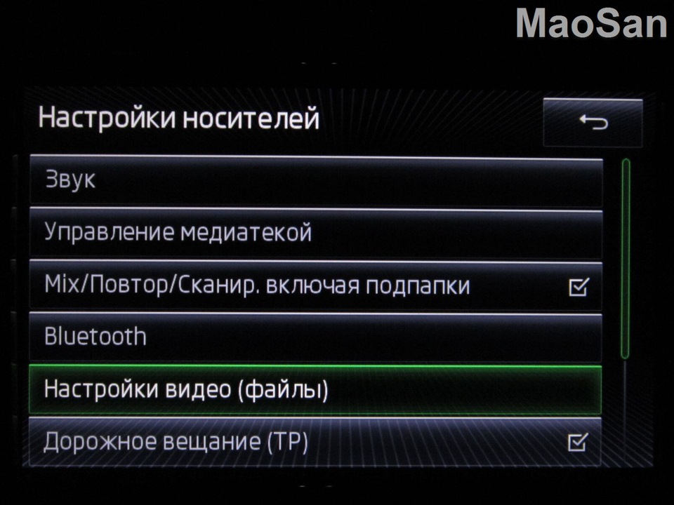

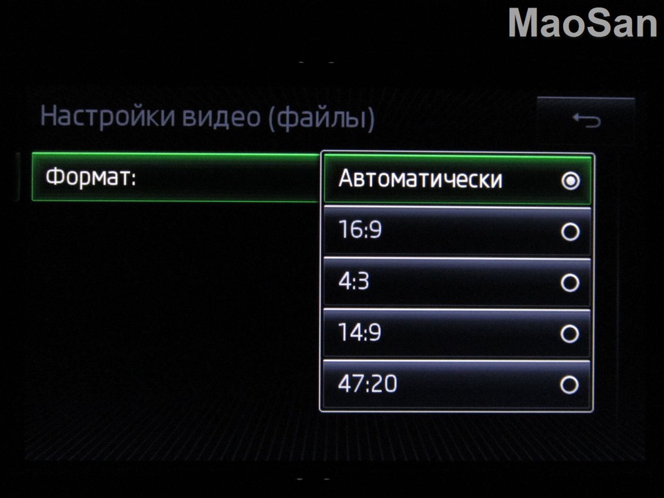

Дополнительно в Columbus в "Настройки видео (файлы)" — есть настройка соотношения сторон изображения на экране: Автоматически (выбор соотношения сторон в соответствии с размером экрана), 16:9, 4:3, 14:9, 47:20.

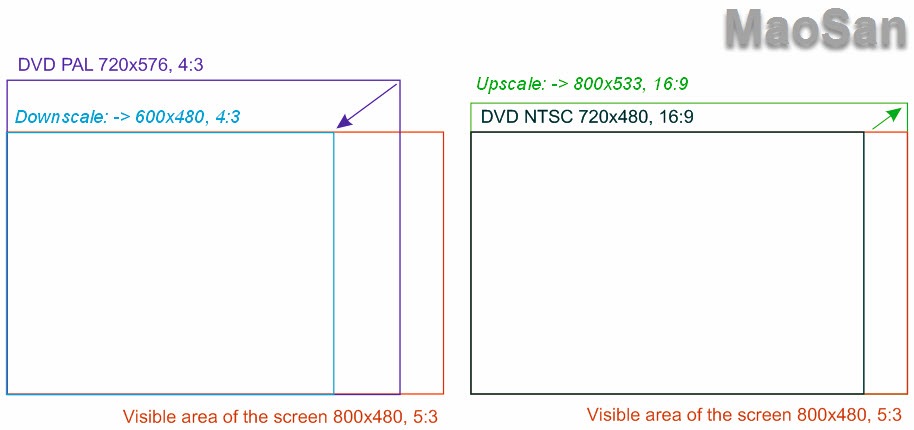

Теперь разберём хотя-бы общие цифры видеоформатов на примере стандартных данных спецификации для DVD-видео:
DVD PAL — разрешение 720х576, соотношение сторон 4:3, частота кадров 25 к/сек;
DVD NTSC — разрешение 720х480, соотношение сторон 16:9, частота кадров 29,97 к/сек;
А теперь ещё чуть-чуть цифр — немного порисуем для наглядности понимания в "CorelDRAW", примерив эти размеры в пикселях на экран Columbus разрешением в 800х480:
На картинке пытался показать, что происходит при сжатии (даунскэйл) и растяжении (апскэйл) картинки, которую должен "на лету" обработать GPU (видеопроцессор) и показать на экране в Columbus.

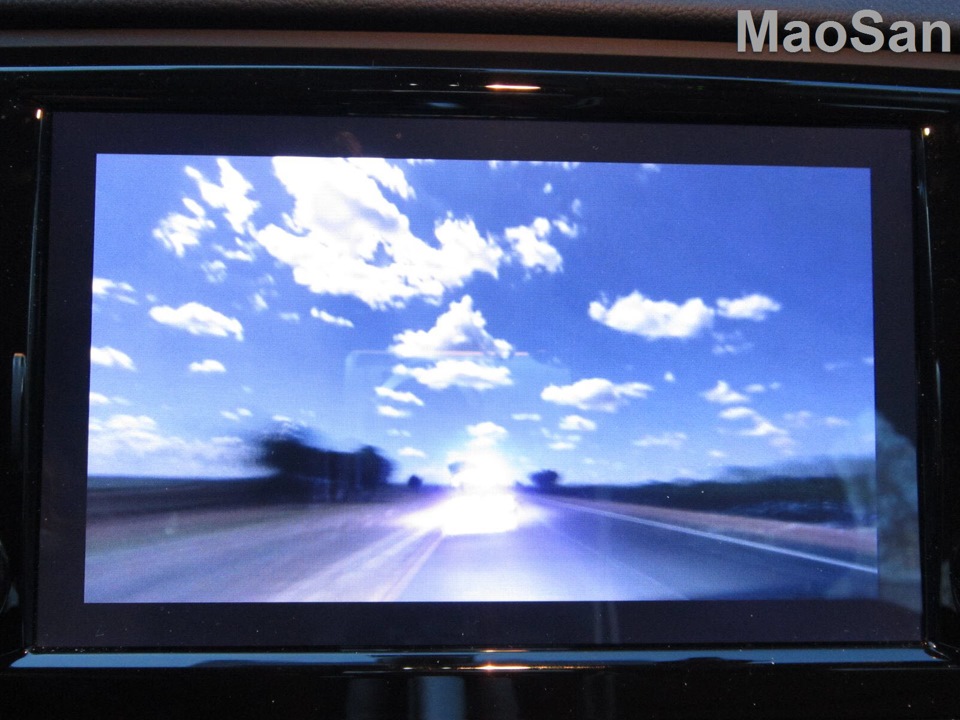

Чисто визуально — ближе всего к формату экрана в 800х480 подходит по размерам стандарта видео с разрешением в 720х480, со соотношением сторон в 16:9, где при скалировании исходного размера видеоконтента — полученное соотношение в 5,34:3 из разрешения в 720х480 всё же ближе к соотношению в 5:3 для разрешения в 800х480, чем соотношение в 4:3 из разрешения в 720х576. Возможно, максимальное разрешение в 720x576 из описания по мануалу — это всего лишь указание на ограничение "железных" возможностей обработки видеопотока данных GPU в Columbus.

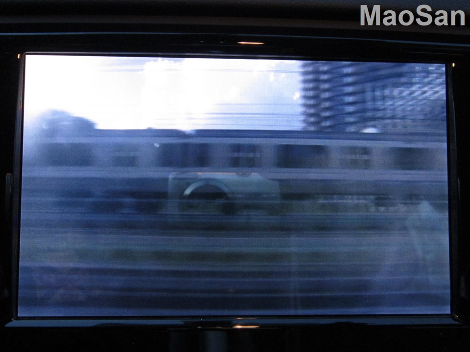

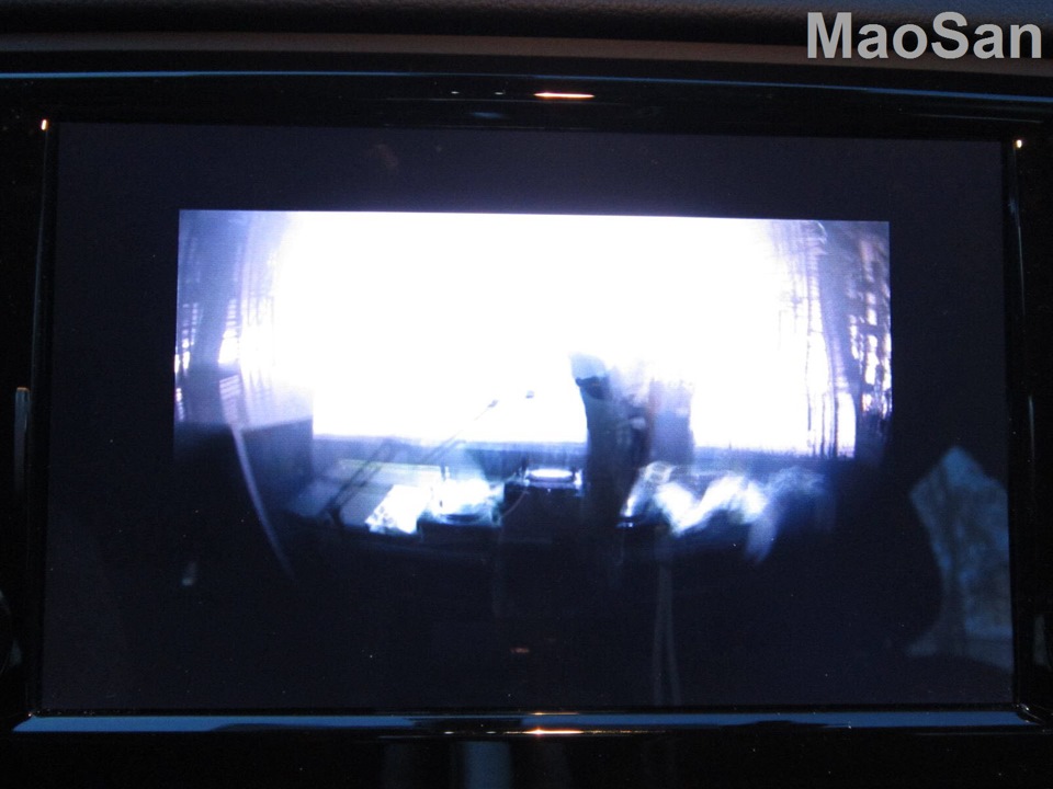

Решил опробовать живьём различные варианты с разрешением, перекодировав несколько различных тестовых видеофайлов для пробы в разрешения:
— 800х480 — Columbus напрочь отказался воспроизводить;
— 720х576 — картинка видео отображается, но с большими полосами по краям экрана;
— 720х480 — картинка видео отображается, с меньшими полосами по краям экрана.
Последний вариант — отображается более-менее правильно, а при выборе в "Настройки видео (файлы)" соотношения сторон в 16:9 — можно добиться вполне оптимального отображения картинки, с минимальными полосами на экране и без вытянутости картинки по высоте. Либо, выбрав настройку в 14:9 — комфортно перекрыть весь экран выводимой картинкой и полностью избавиться от полос сверху и снизу. И хотя, в этом случае, возможно часть исходной картинки будет чуть-чуть за областью экрана и не будет видна, но визуально — это настройка подходит более оптимально. Впрочем, всё будет зависеть от размеров картинки исходного видеоконтента и наличием в нём полос сверху и снизу — в этом случае, для показа оптимальной по размерам картинки вписываемой в экран, соотношение сторон в настройках придётся подбирать и выставлять индивидуально.

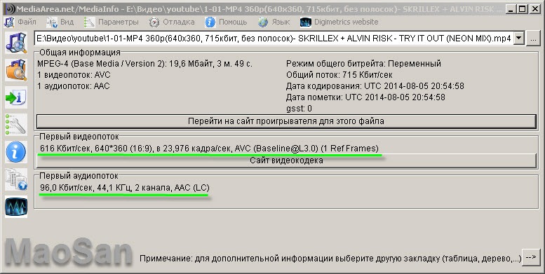

Чем и как закодирован видеофайл — можно посмотреть бесплатной программой "MediaInfo", текущая версия 0.7.72. Посмотреть описание и скачать с сайта разработчика — тут (4,53 МБ).
В любом случае, перед началом конвертации стоит обязательно посмотреть какие данные имеет исходный видеофайл. Любая конвертация — это всегда потери при скалировании и сжатии видеоконтента при переконвертировании из одного размера и формата в другой. Грамотная переконвертация — это всегда даунскэйл, т.е. уменьшение выходного разрешения видеофайла — из большего размера в меньший, а не наоборот. Если битрейт аудио или видео кодека в исходном файле будет меньше, чем Вы выставите в настройках кодека при кодировании, то лучшего качества, чем было в исходном файле Вы на выходе всё равно уже не получите, а может получиться и даже наоборот… Например, если исходник звука был в формате MP3 с битрейтом 128 кбит/сек и Вы его конвертируете в MP3 с битрейтом 320 кбит/сек, или исходный аудиофайл был с частотой дискретизации в 44,1 кГц, а на выход ставим настройку в 48 кГц, то в любом случае, на выходе после конвертирования, лучшего звука, чем был в исходнике — мы уже никогда не получим! То же самое и для видео. В этом случае, стоит либо поискать более качественный исходник, либо оставить как есть.

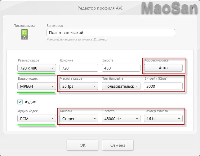

Из простых для понимания и бесплатных программ, например, можно использовать программу "Видео Конвертер", текущая версия: 4.1.5. Посмотреть описание и скачать с сайта разработчика — тут (4,53 МБ).
При установке, крайне желательно (!) выбрать "Пользовательская установка", чтобы не ставить лишний "сопутствующий хлам"…
Данный "Видео Конвертер" имеет различные готовые профили (видеоконтейнеры, с возможными для них вариантами видео и аудиокодеков), но из тех, что есть в этой программе, в Columbus "пошли":
— видеокодек — только MPEG 4, ни H.264, ни XVID из данной программы не стали воспроизводится в Columbus;
— аудиокодеки — MP3, AC3, ААС, PCM.
Для пользовательского и некоммерческого видео — вполне сгодится, а больше, в данном случае, наверное и не надо… Если Вам крайне важно получить максимальное качество, то тогда наверное стоит самостоятельно разобраться с другими программами и вариантами настроек кодирования в них.

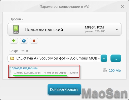

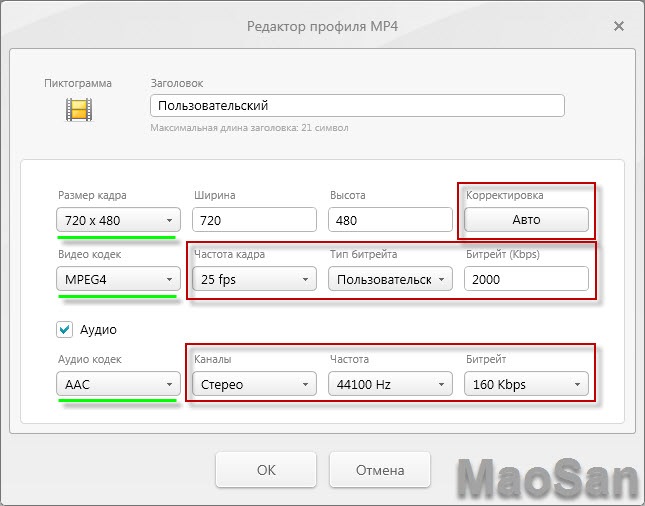

Проверенные варианты рабочих с Columbus профилей в "Видео Конвертер" — расширений файлов (в скобках — название профиля), с битрейтом видео везде в 2000 кб/с:
— видеофайл avi ("в AVI", конвертация медленнее): видеокодек — MPEG 4 (720х576 в 25 к/сек или 720х480 в 25/30 к/сек); аудиокодеки — MP3 (48 кГц/320 кбит/с), AC3 (48 кГц/224 кбит/с), PCM (48 кГц/16 бит).
— видеофайл mp4 ("в MP4", конвертация быстрее): видеокодек — MPEG 4 (720х576 в 25 к/сек или 720х480 в 25/30 к/сек); аудиокодеки — MP3 (48 кГц/320 кбит/с), AAC (48 кГц/576 кбит/с).
Прим. Для аудиокодека PCM ("Linear PCM" или "LPCM"): 8 бит сэмплированного аудиопотока — это 768 кбит/с, 16 бит — это 1536 кбит/с (стандарт спецификации "Blu-ray").

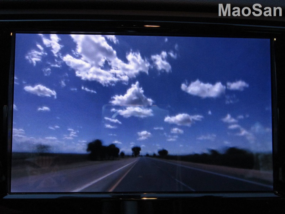

Для разрешений в 720х576 в 25 к/сек и в 720х480 в 25/30 к/сек, если в настойках Columbus поставить соотношение сторон в 16:9, а в настройках кодирования в "Видео Конвертер" в поле "Корректировка" выбрать "Авто", то картинка будет почти полностью вписана в экран, с очень небольшими полосами сверху и снизу. Если всё то же самое, но в настойках Columbus поставить в 14:9, то картинка будет максимально комфортно вписана в экран, полностью без каких либо полос.

Не забываем: в начальных настройках кодирования выставить "2 прохода (медленно)" — конвертирование будет выполнено более качественно, а в основных настройках в поле "Корректировка" — поставить параметр "Авто", тогда картинка будет автоматически подогнана соотношениями сторон к указанному в параметрах кодирования разрешению.
Ну и обязательно не забыть выставить настройку отображения картинки в Columbus в "Настройки видео (файлы)" в 14:9. Фотки видеокартинки как это выглядит живьём:
