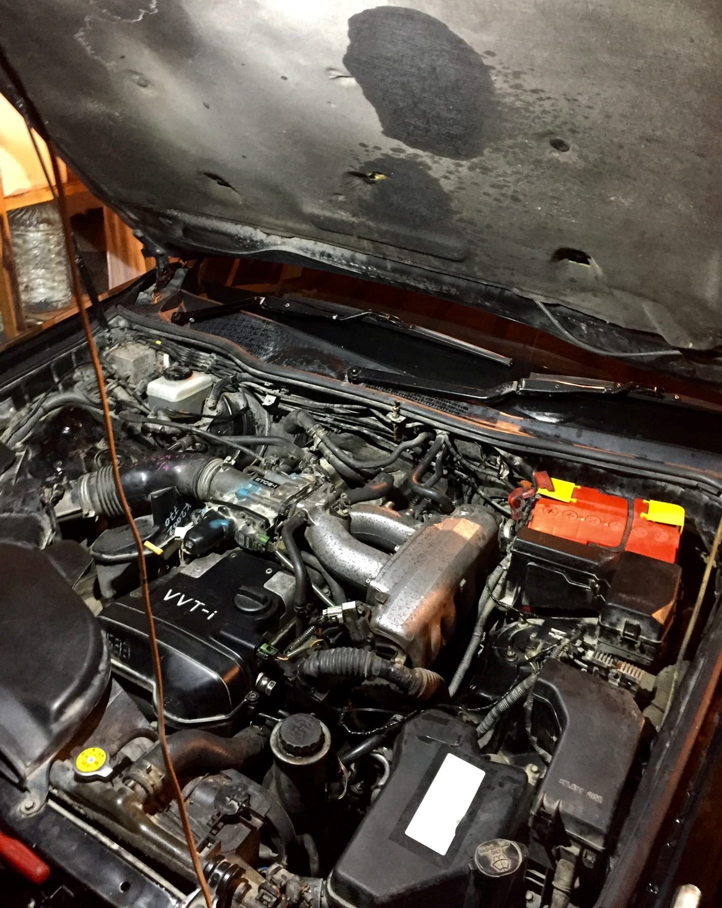

В общем случилось следующее, загорелся чек после замены масла в редукторах, ездил так 2 дня!
Вернулся на сервис обратно, попросил проверить ошибки, подключиться сканером не смогли.
Поехал на гараж разбираться в чем дело, открыли капот всё проверили, товарищ стоит смотрит на двигатель, завожу и масло как бахнуло забрызгало всё су*а, лобовое, обшивку капота, вся подкапотка, товарища в том числе)

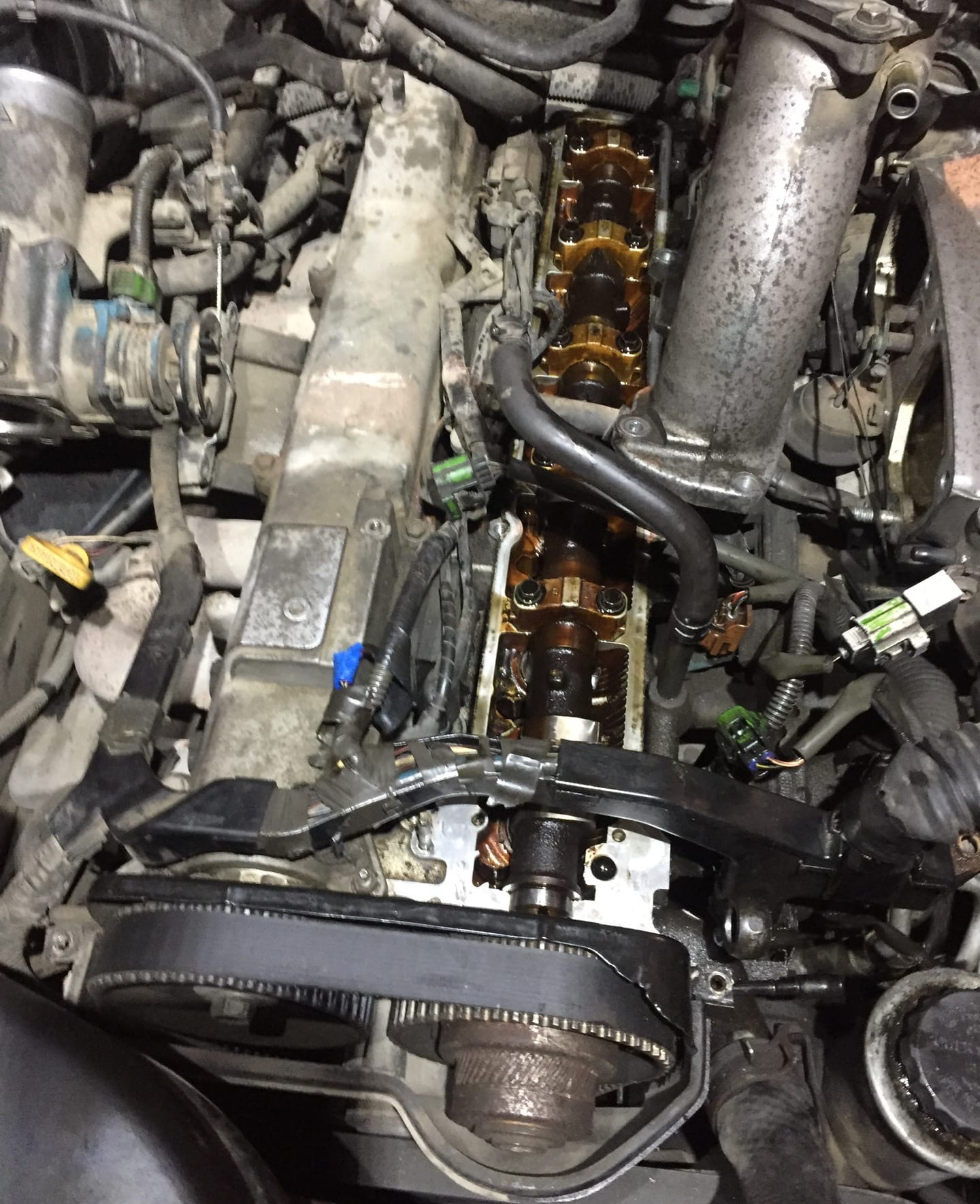

Оказалось что появилась трещина в крышке распредвала, куда вкручивается болт с сеткой!
Причина трещины скорее всего из-за вкрученного не по резьбе болта при замене сетки.
Купил крышку распредвала на разборке 1000р, почистил очистителем инжектора.
Приступили к разбору впуска и снятию правой клапанной крышки.
Сняли крышку распредвала…
Собрали все обратно и приступили к отмыванию двигателя от масла.

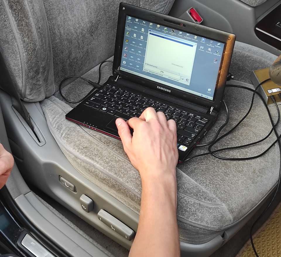

Нашли мастера который прошивает и настраивает машины, он подключился без каких либо проблем.

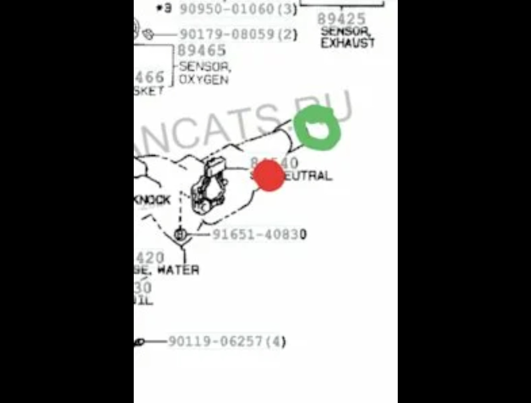

Диагностика показала: ошибка датчика скорости.
На подъемнике обнаружили что отгнил провод от датчика. Нарастили провод и готово. Чек погас!

Эта крышка является опорой распредвала, и она невзаимозаменяема с одной головки на другую. Если не заклинит распред, то считай повезло.
Как это она невзаимозаменяемая? Она одинаковая что на 1jz, что на 2jz, я специально узнавал. И на разборке тоже спросил у них там сервис по ремонту, свапу тоже сказали что одинаковые они.
Все работает!
Тогда и на шатунах все крышки одинаковые и на блоке тоже😁
Rekovski
Все работает!
Он говорит о том, что выработка по шейкам распредвала разная. Она не может быть одинаковая. Но раз ездит мотор значит повезло. Зазор разный между этой крышкой и распредвалом. Если зазор меньше нормы выработки, то как бы там точка перетянутости так скажем по распредвалу. Но я думаю не критично, подотрется :-)
