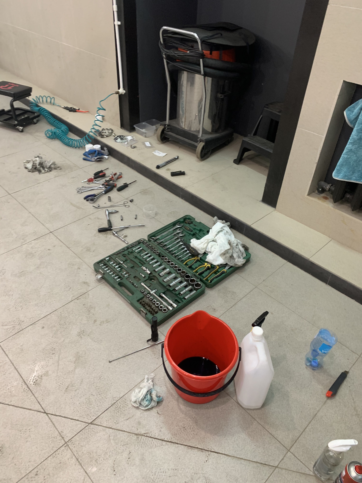

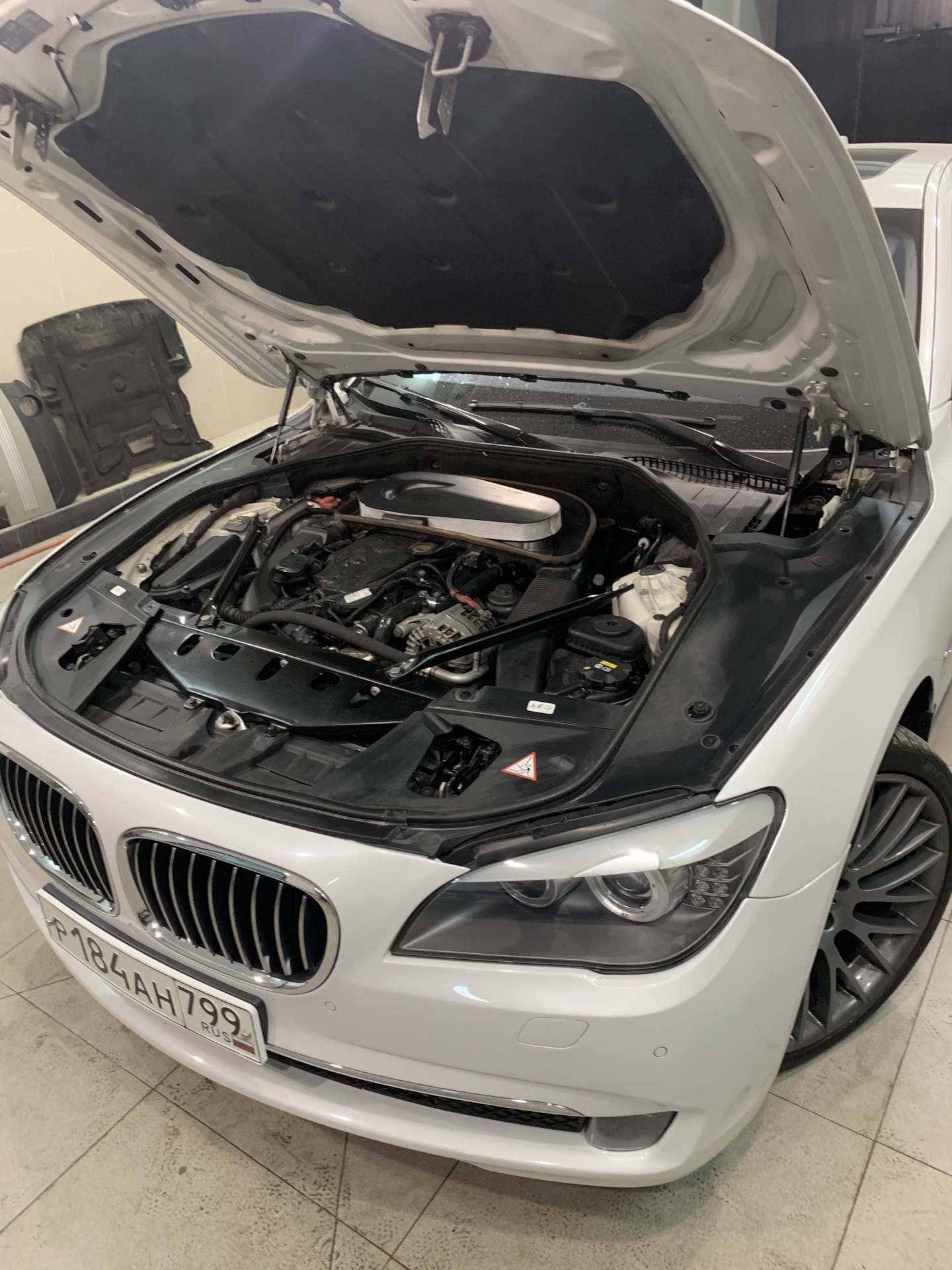

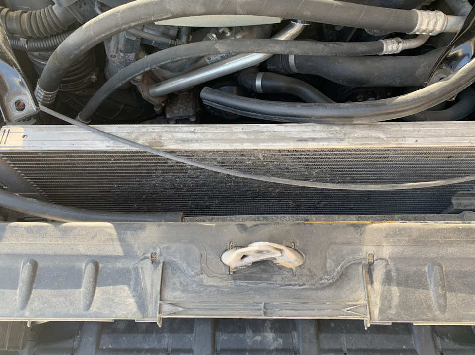

Всем привет, на последней замене масла было обнаружено запотевание прокладки масляного стакана, для её замены необходимо сливать антифриз и решено было всё это мероприятие объединить с мойкой радиаторов со снятием чтобы промыть всё качественно и основательно.

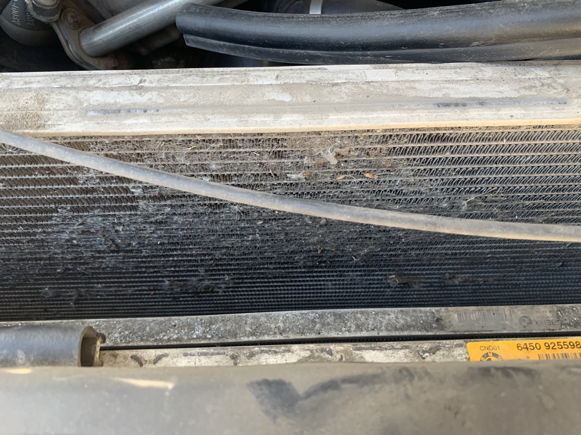

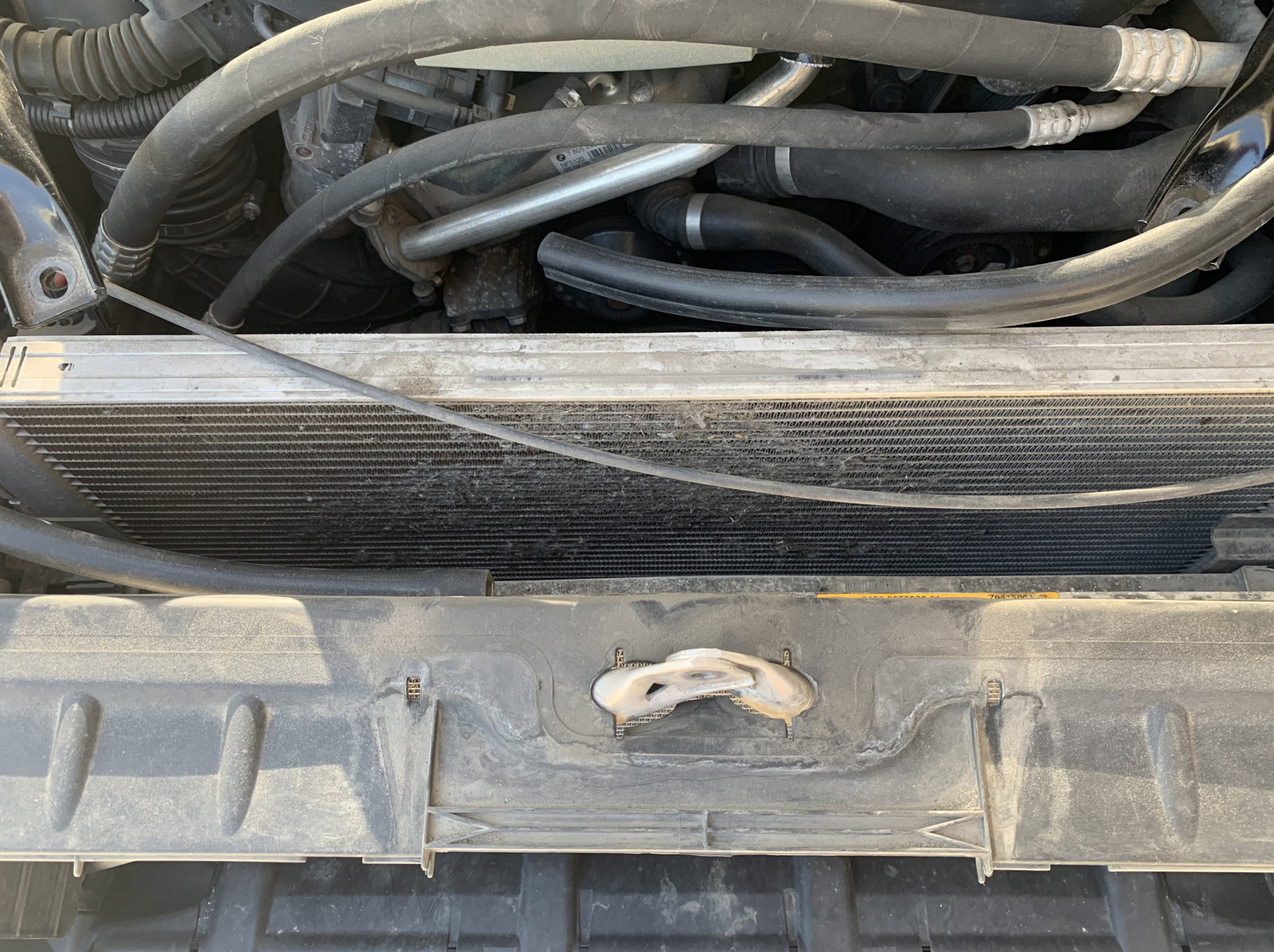

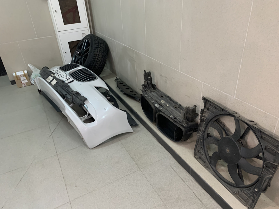

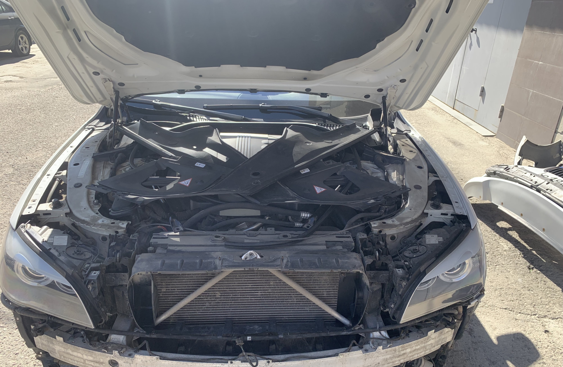

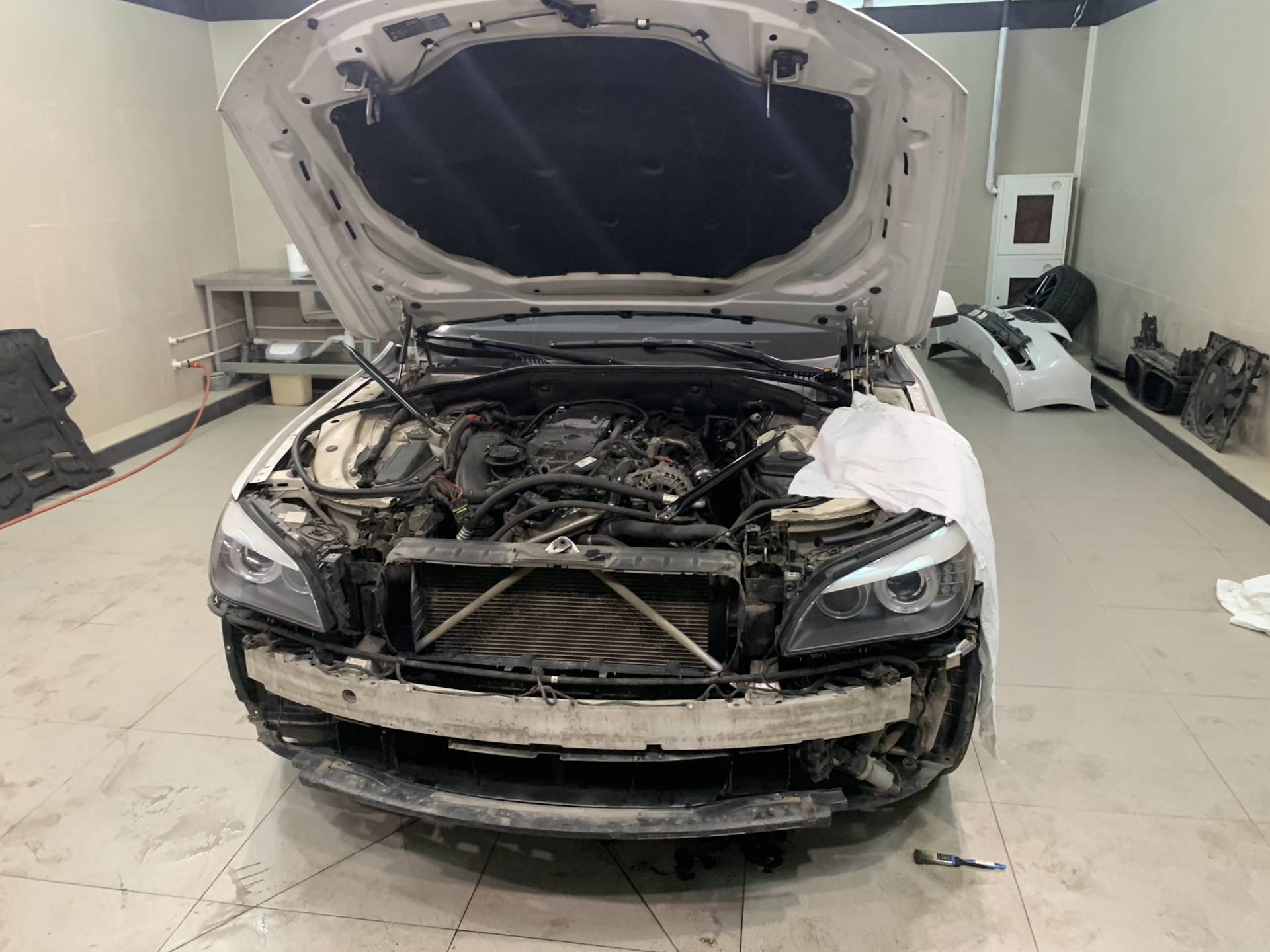

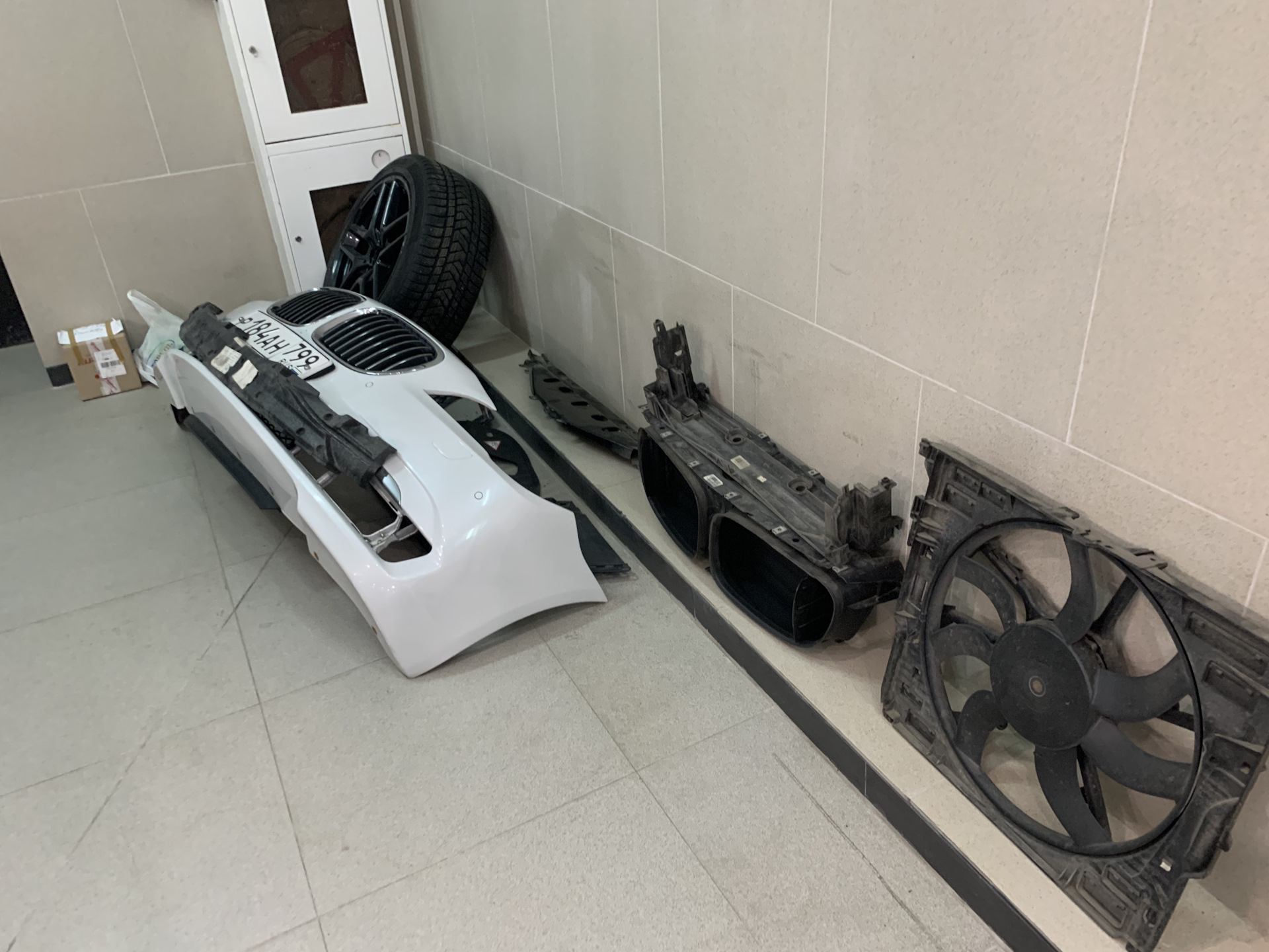

Снял бампер, жалюзи и открылся прекрасный вид на радиатор кондиционера, демонтировал через низ интеркулер, его тоже промыл, да и вообще мыл всё что под руку попадалось при снятии😂, ведь для этого были все условия(спасибо друзьям🤝)

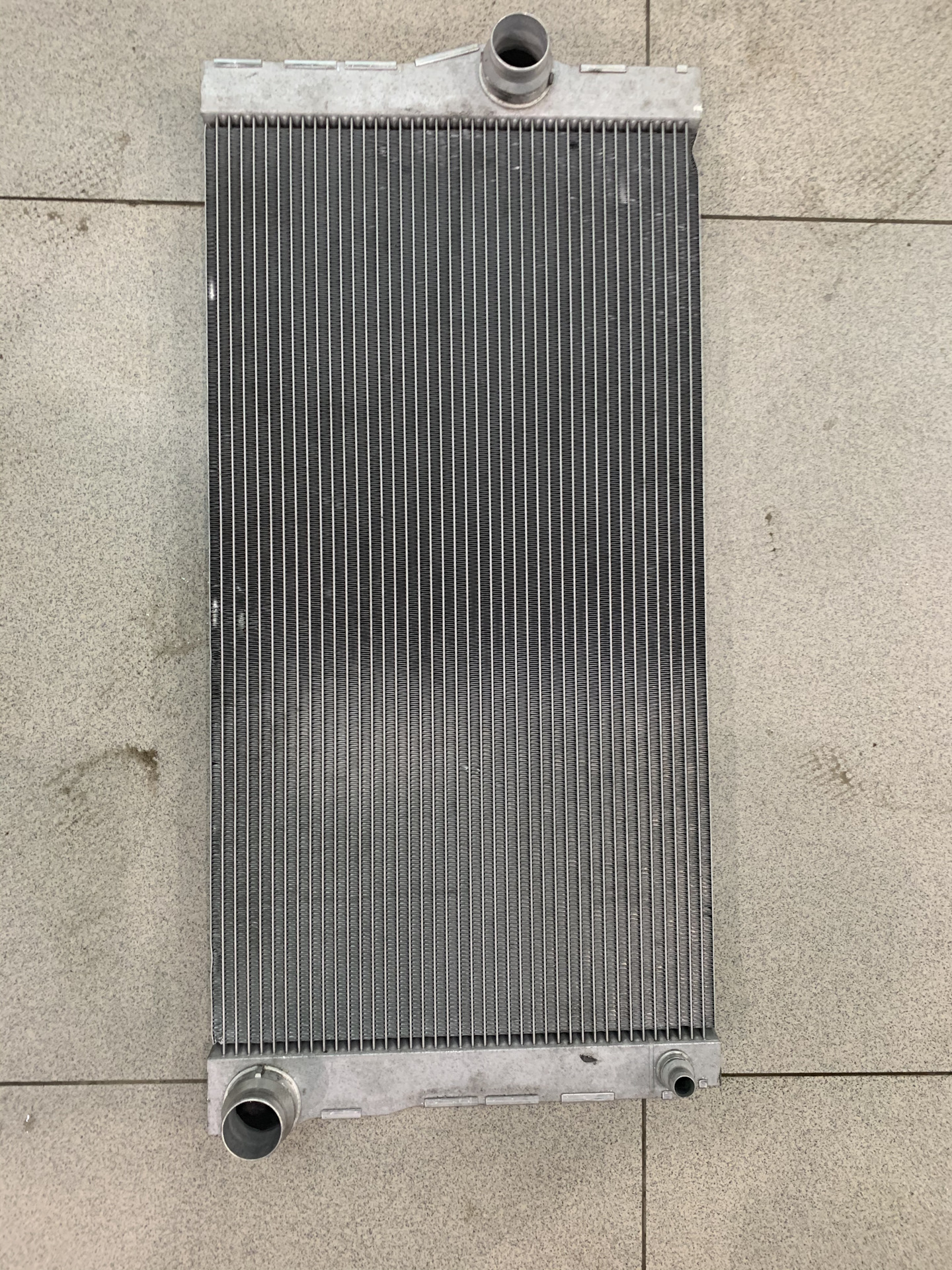

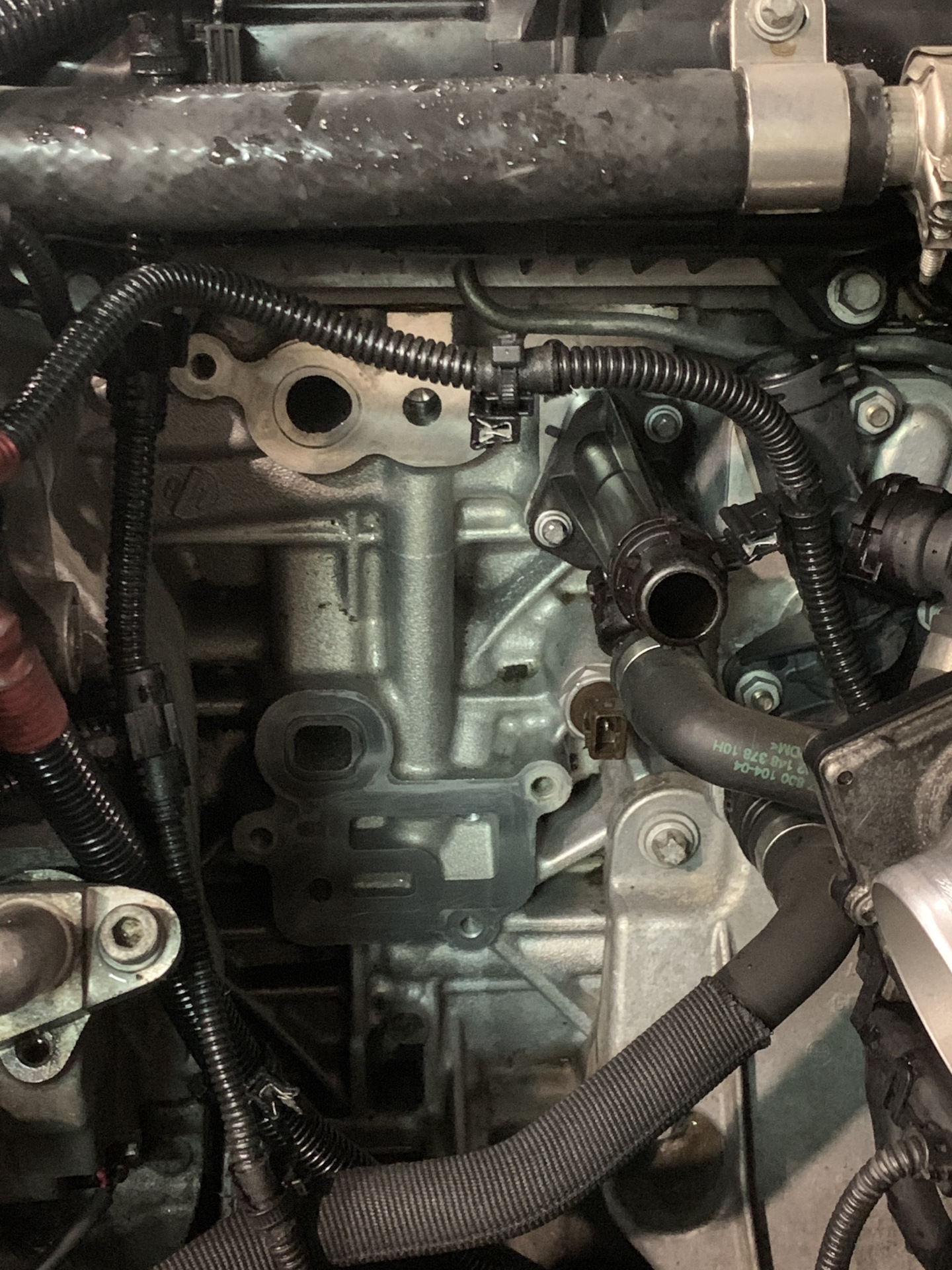

Слил антифриз, разобрал верхнюю панель вытащил вентилятор и достал основной радиатор через верх всё достаточно легко делается, последняя мойка этого радиатора и замена антифриза была три года назад и пробег составил примерно 25-30 тыс. км. в этот раз они были не сильно грязные

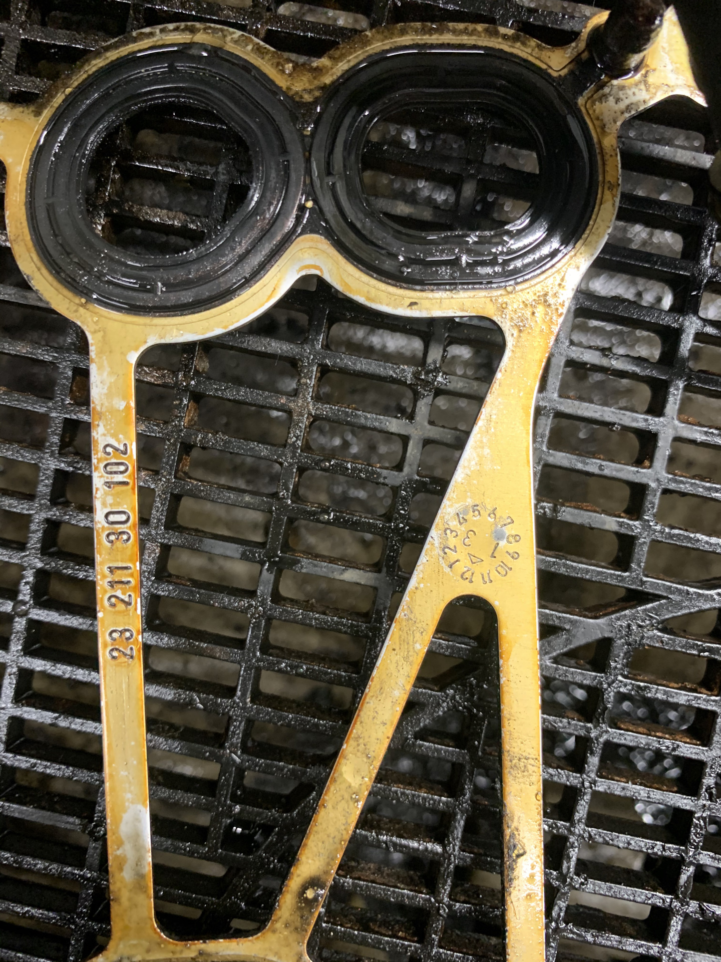

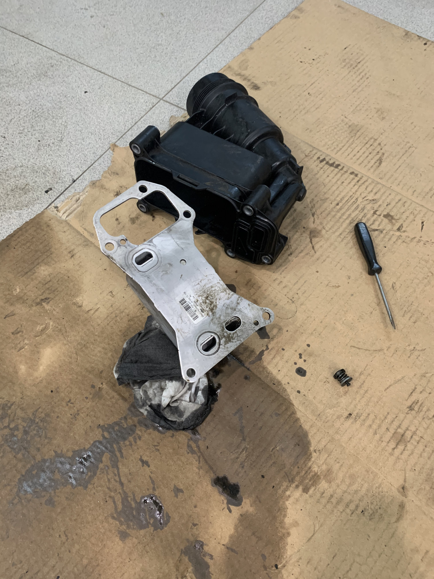

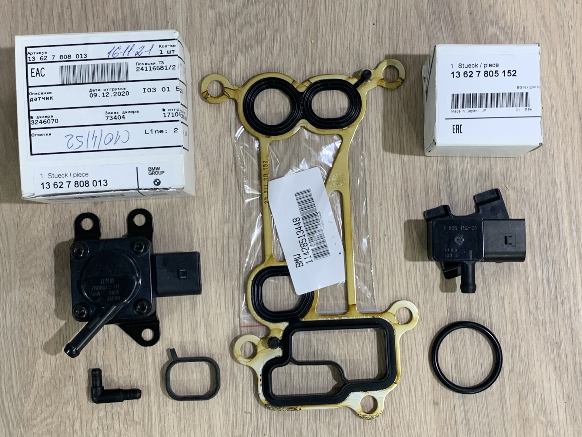

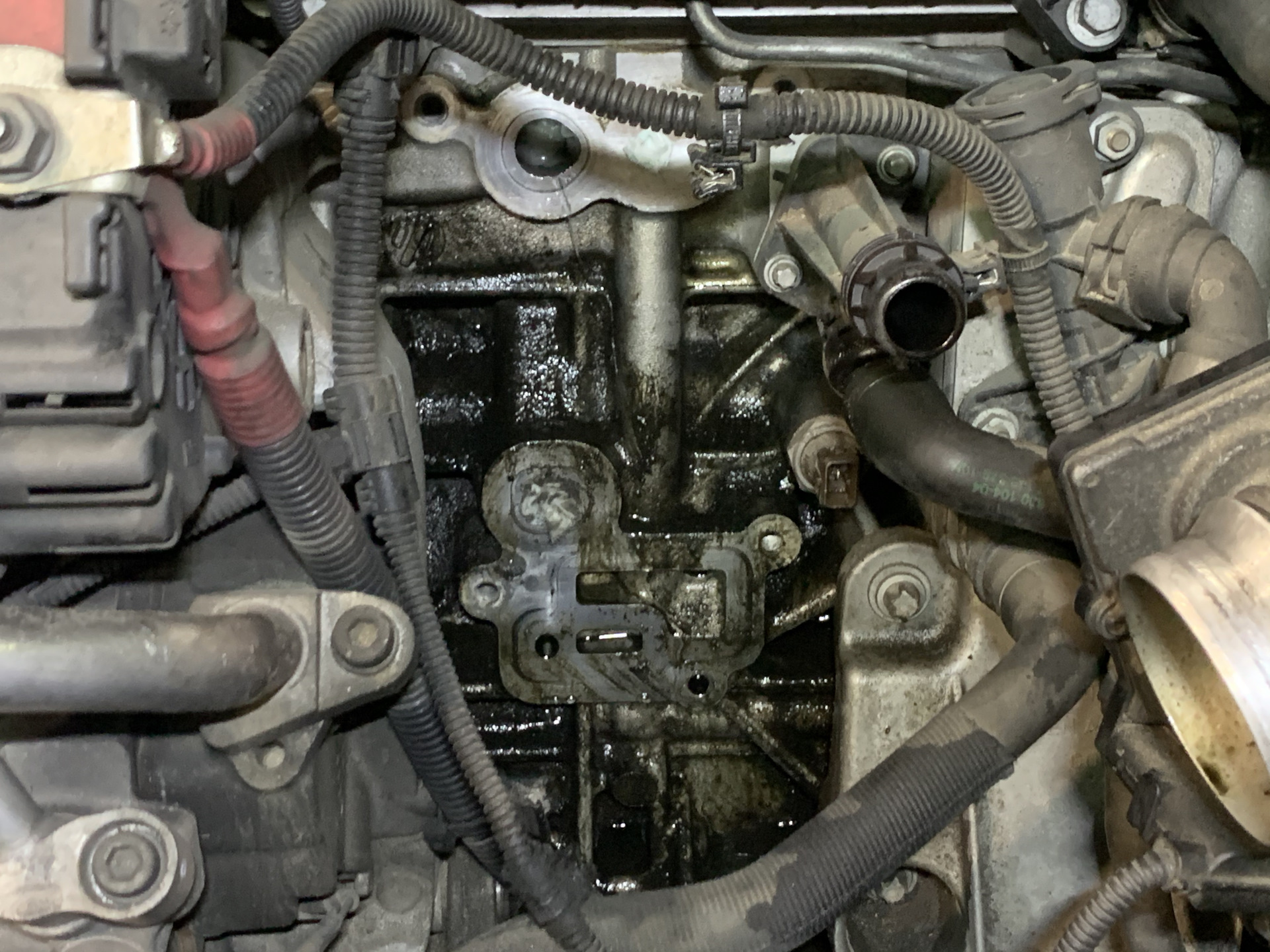

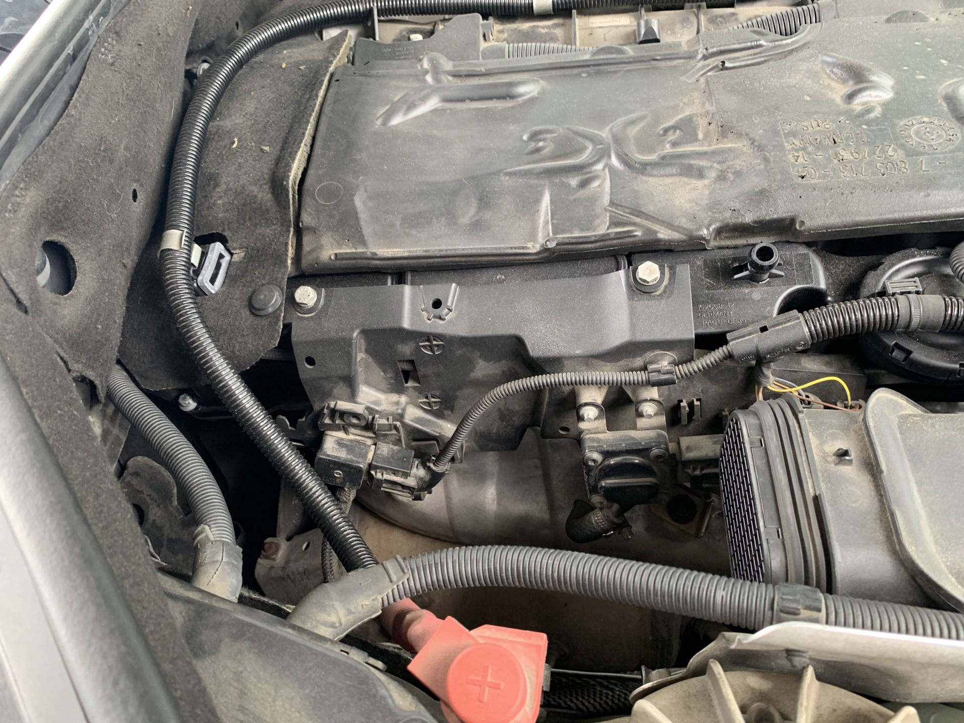

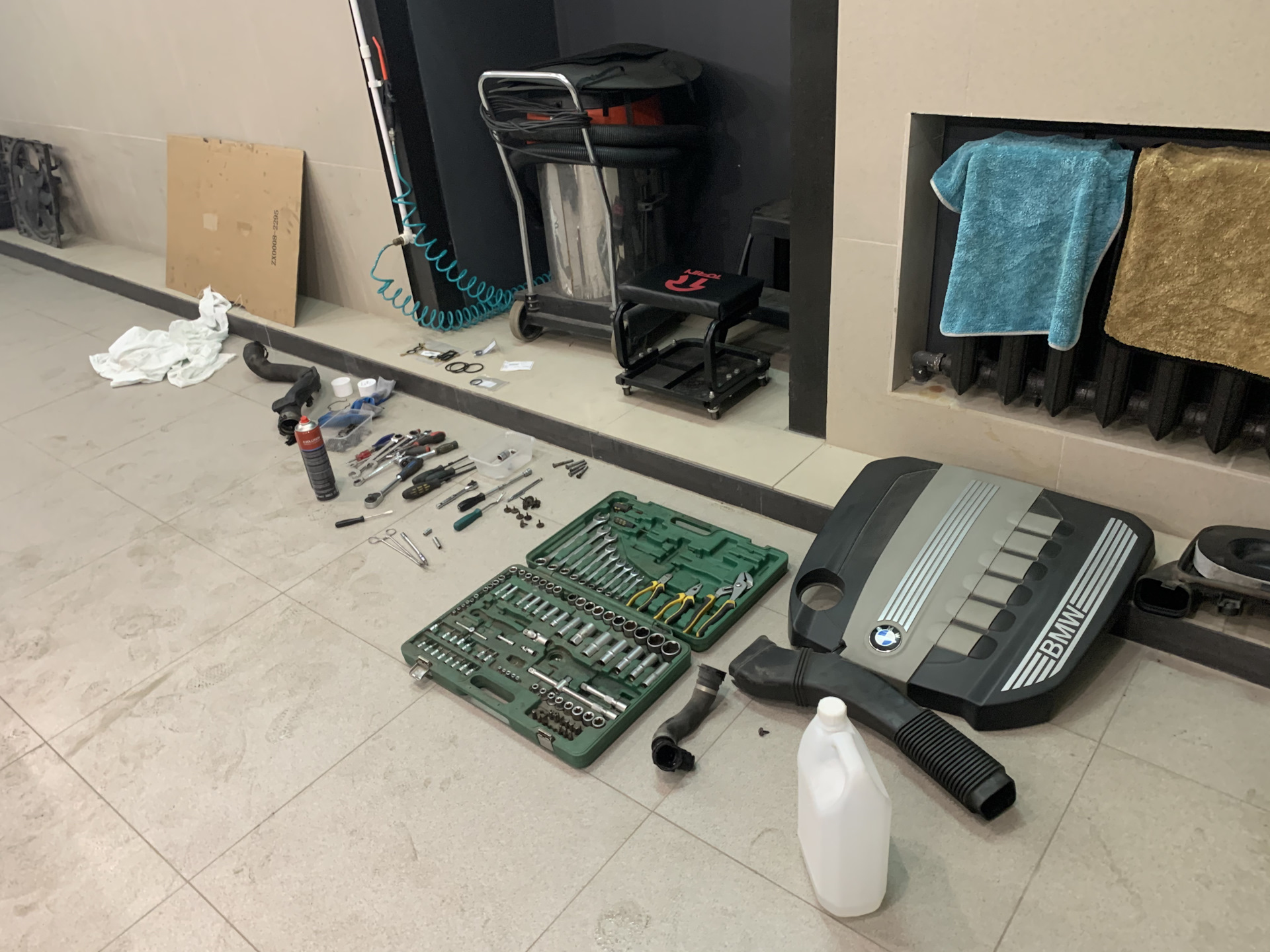

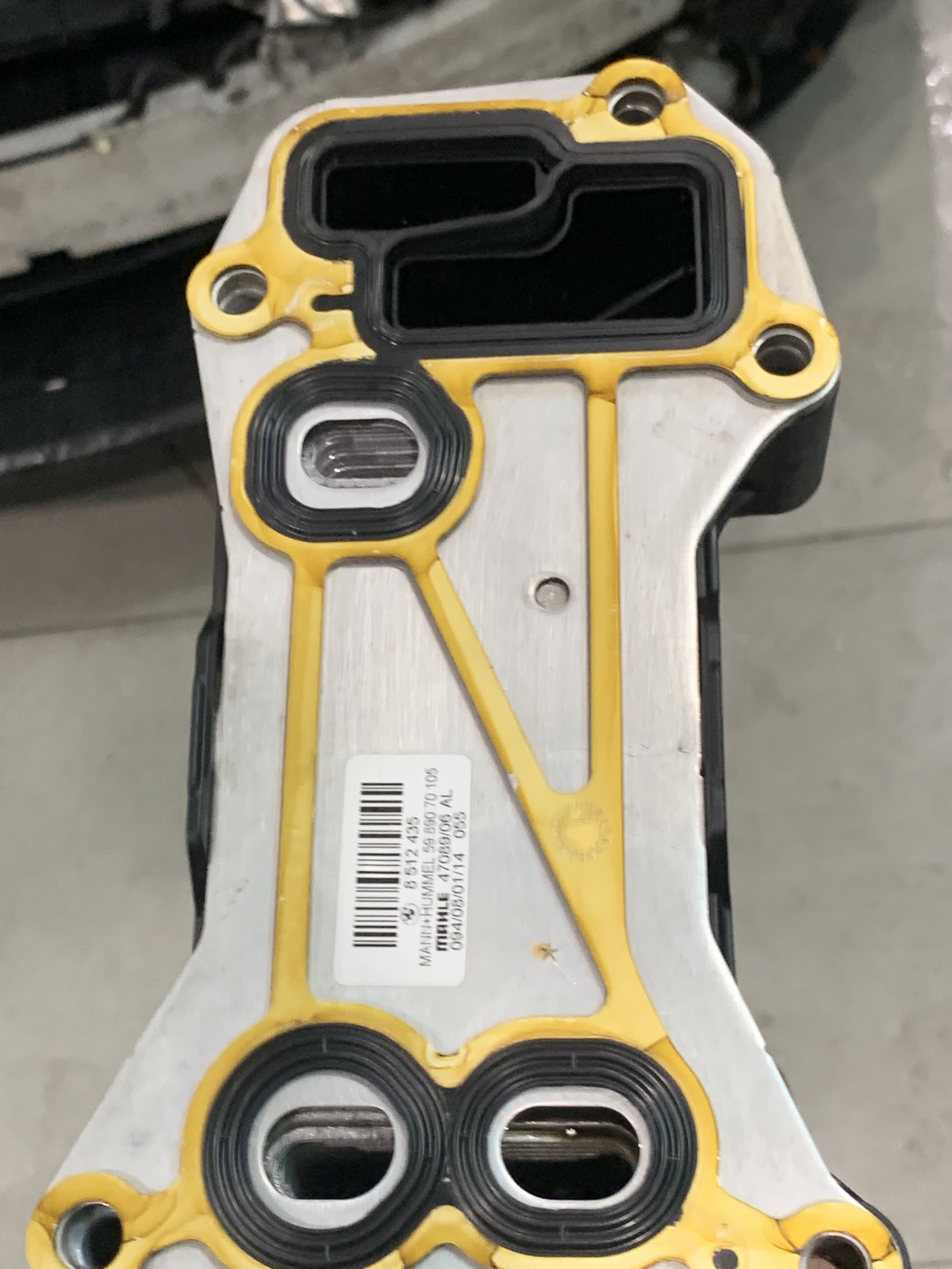

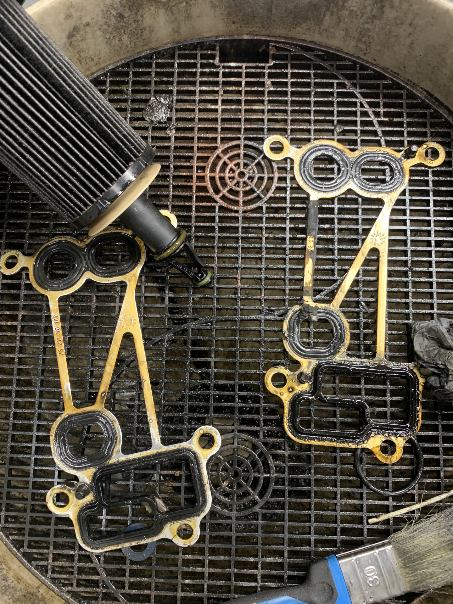

Настало время масляного стакана прикручен он на пять болтов и доступ к ним хороший, самое трудное было отмыть посадочное место вернее все вокруг него, сначала пытался очистителем и кисточкой но она оказалась слишком мягкой и получилось не совсем так как мне хотелось, после чего заткнул все отверстия ветошью поплотнее и в ход пошёл керхер и очиститель двигателя, после него вид стал куда более презентабельнее☺️. Снятая прокладка оказалась 2013 года выпуска, значит её уже меняли

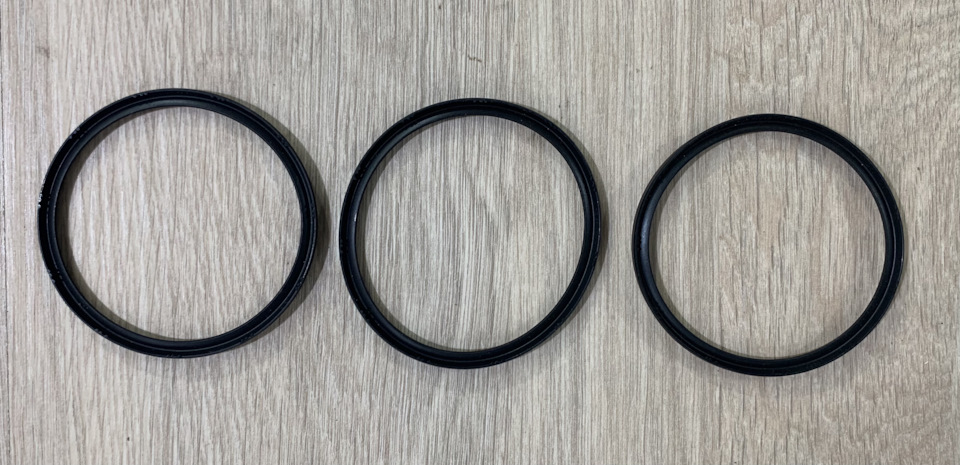

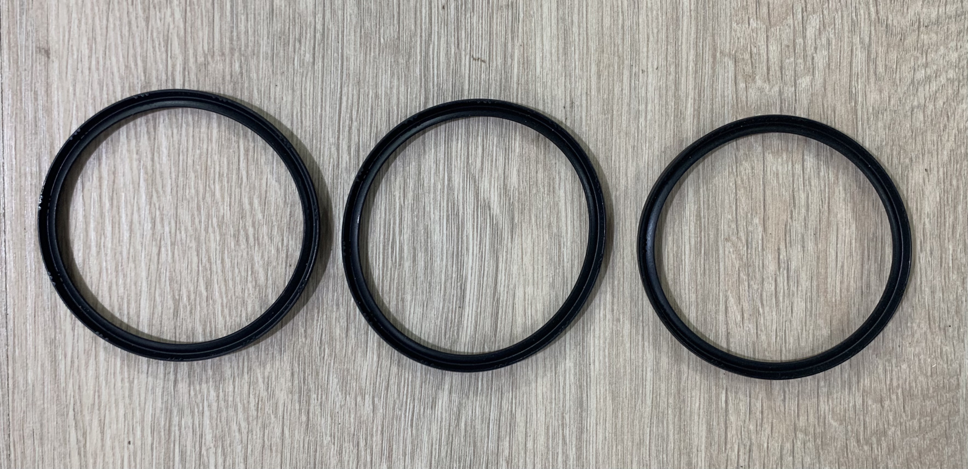

Отмываем стакан и меняем резиновое колечко теплообменника, после чего ставим всё на место и закручиваем динамометрическим ключом с нужным усилием, также заменил прокладку на фланце для профилактики, все прокладки патрубков интеркулера

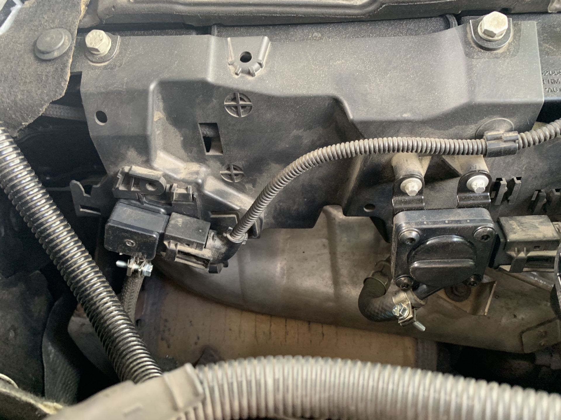

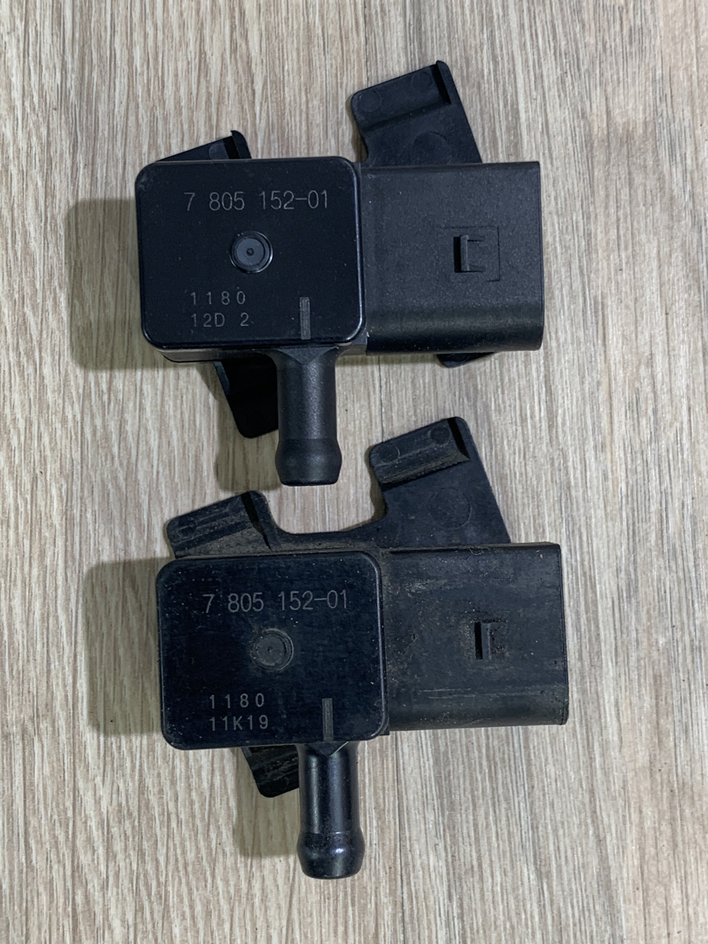

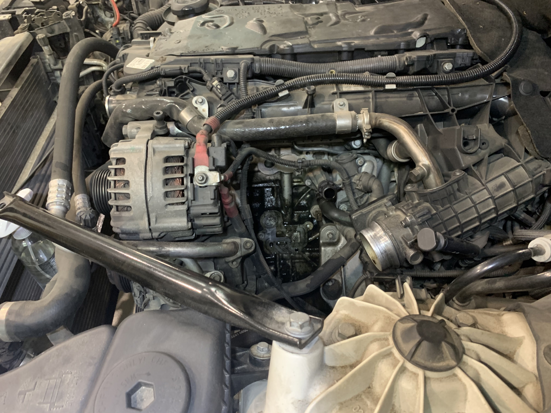

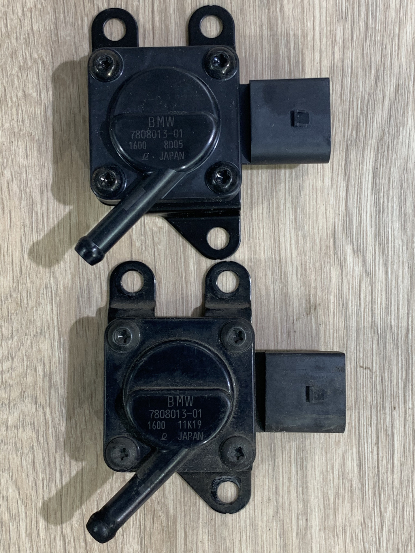

радиатор кондиционера и гура промывал на месте доступа к ним хватало более чем достаточно, и была ошибка по датчику ог, заменил оба естественно на оригинал.

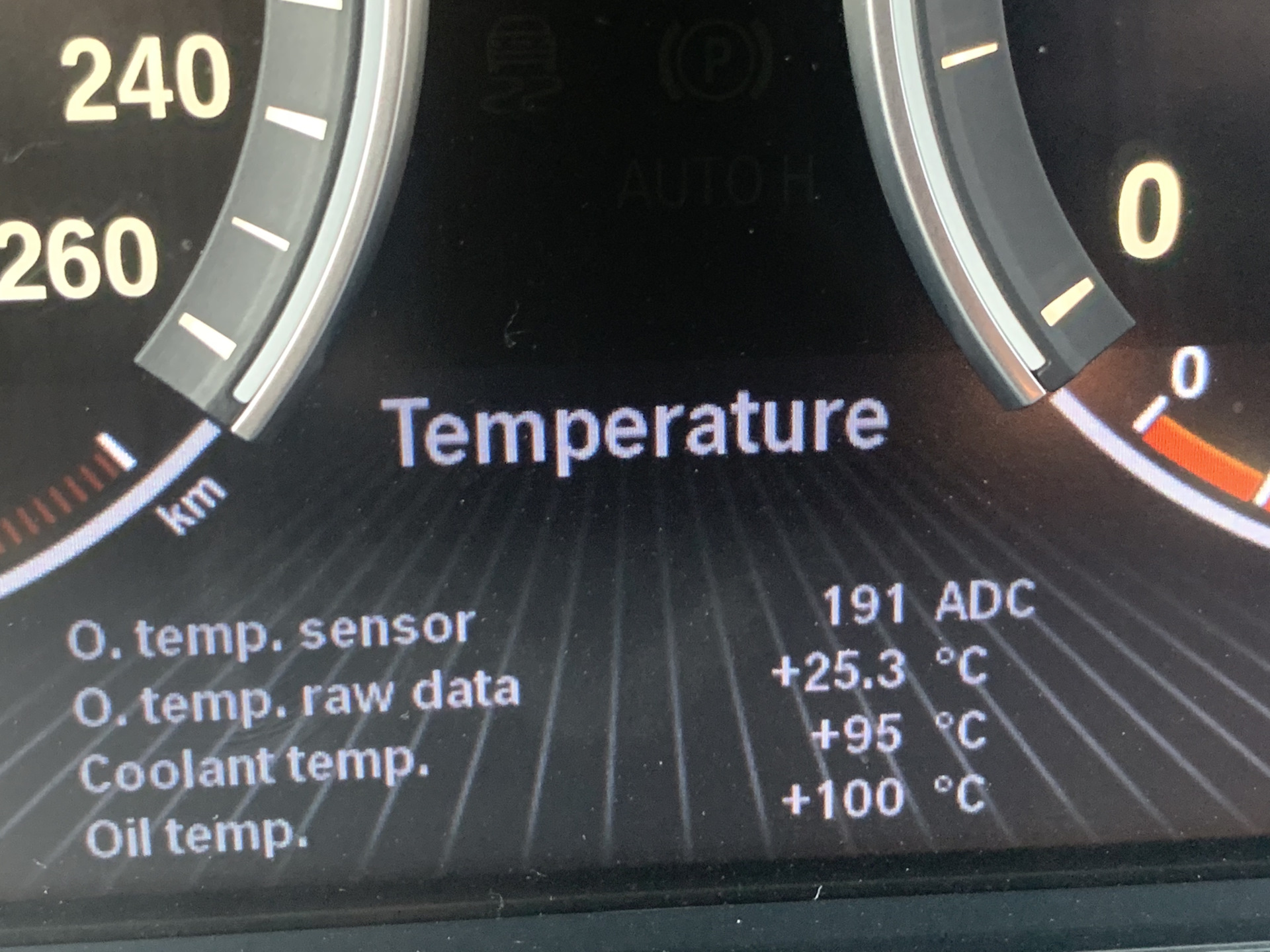

Хорошая работа и изложение, подскажи а как выводить температуру на дисплей? или это кодировать надо?
В скрытое меню нужно зайти в приборной панели, ничего кодировать не нужно

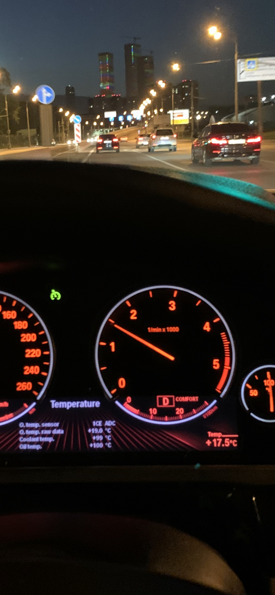

Какая температура антифриза город трасса смотрел ?
Спасибо, да это нужное мероприятие, температуру смотрел когда домой возвращался: масло :100 антифриз:97-98-99

На следующий день наблюдал вот такую картину
У меня в городе 90 — 95 .трасса 93 — 95
Пока оставлю так . Не буду разбирать мыть
У тебя поменьше температура, у меня всегда была одинаковая все 4 года, что до мойки что после, вообще 100 вроде норма для этого мотора

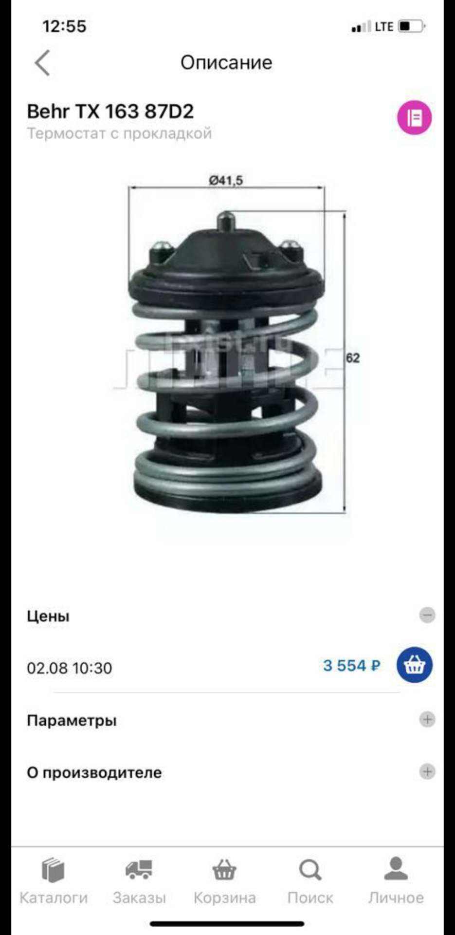

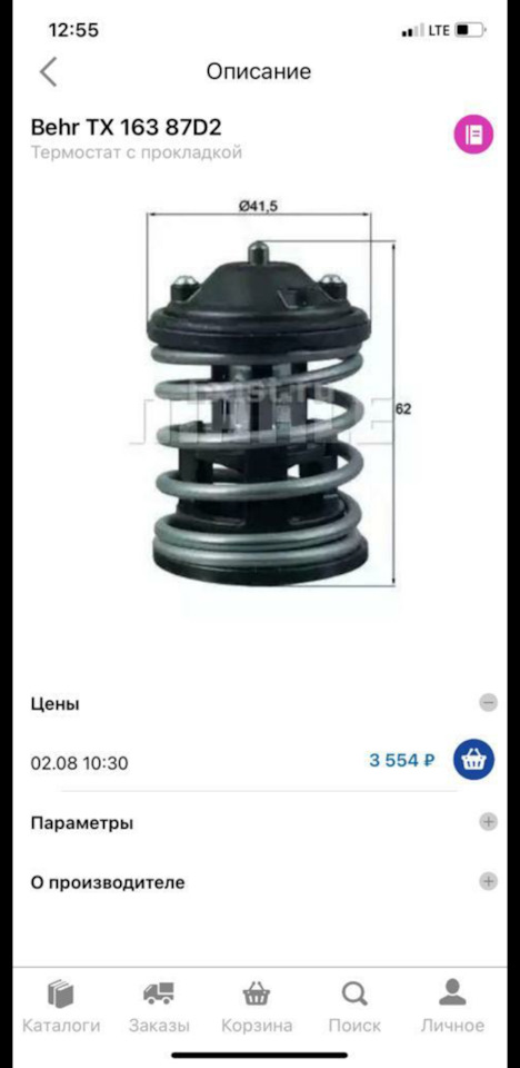

Друг заменил термостат . 90 — 95 теперь антифриз . Х5 е70 3 .0д 245 тоже
🤔вот это ты меня надоумил, надо попробовать. Сегодня закажу
У него трасса до 105 была . Но у него стейч 2 . Поменял термостат до 95 . Узнаю фирму термостата напишу
Узнай, я термостат у себя не менял вопросов по нему не было, и по трассе температура такая же как и в городе 1-2 градуса разница
Я думаю не надо менять тебе . У него чип бодрый из за этого походу
У меня всё сток как с завода вся экология на месте ничего не отключено, заменить его вообще не проблема, хотелось бы чтоб не без результатно

Оригинальный 3 стоит примерно
Bestbob
Этот ставил . Но лучше я думаю оригу ставить . Но возможно под оригой будет Бехр
Лучше оригинала придерживаться👍
