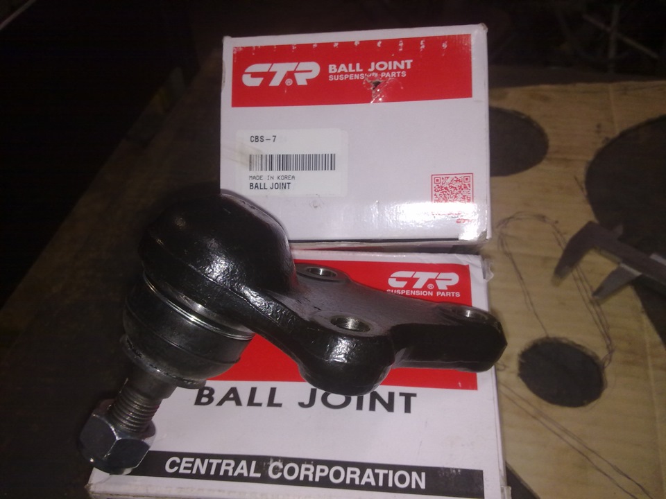

Приезжаю в Иксору, говорю: я вам вчера звонил по шаровым, вы мне сказали завтра придут мои шарики. Завтра говорю наступило. Менеджер. вот пожалуйста накладная, идите на склад получите шаровые опоры. Радости моей сначала небыло предела :) Огорчало толькко, что сегодня пятница, предпраздничный день, потом три дня праздников и предприятие, где плазма имется, как и все нормальные предприятия не работает :(

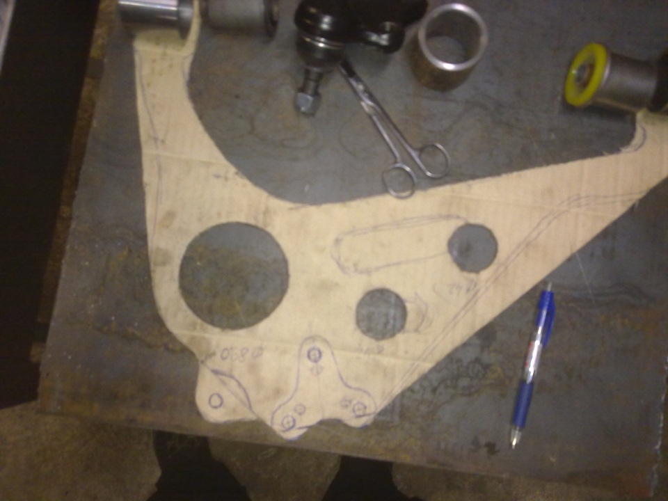

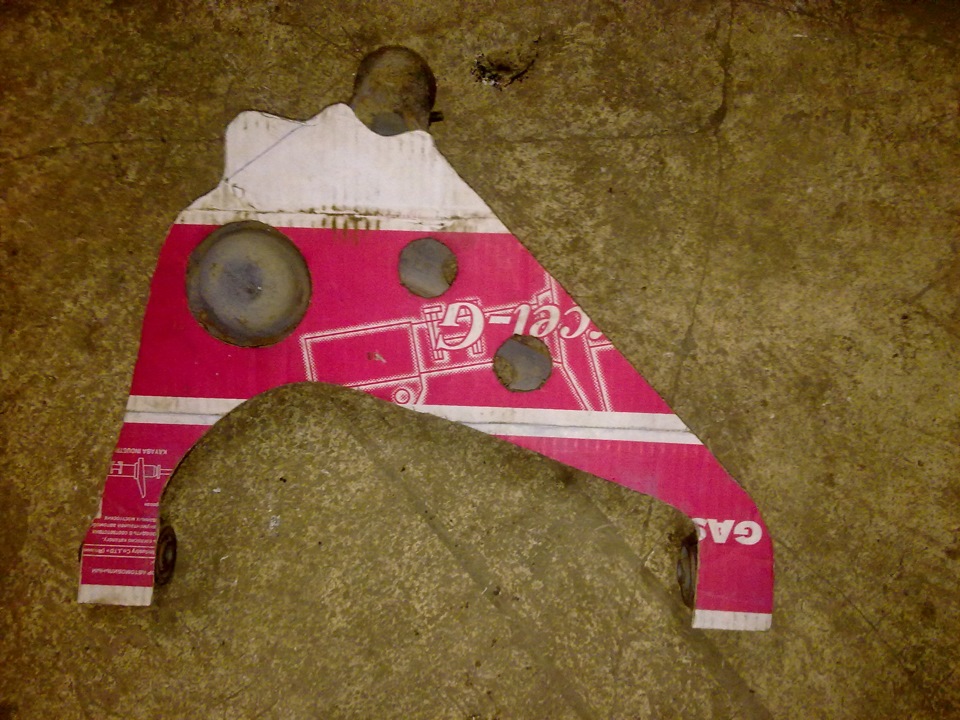

Что-бы не задерживать с журналом, заехал на часок в гараж.

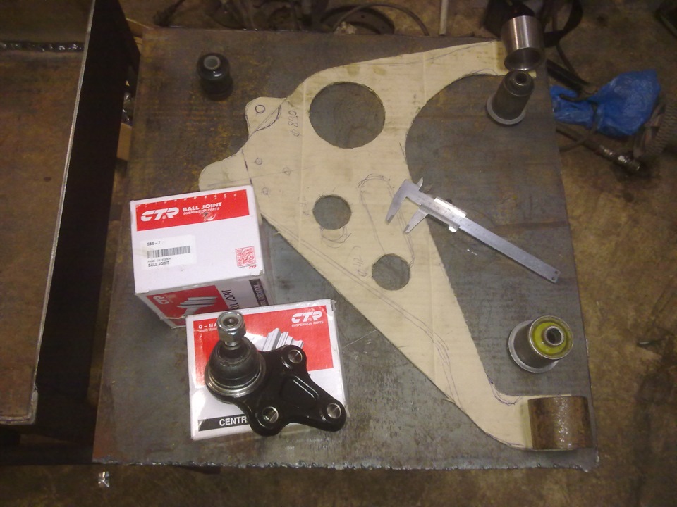

Вот мои шаровые опоры.

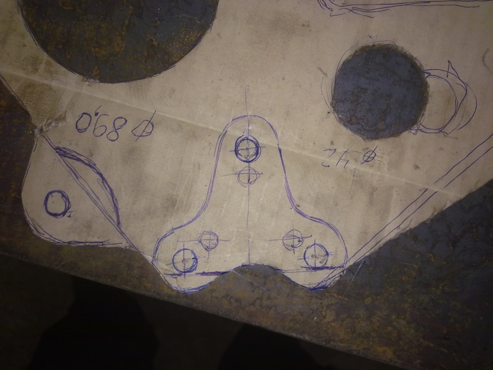

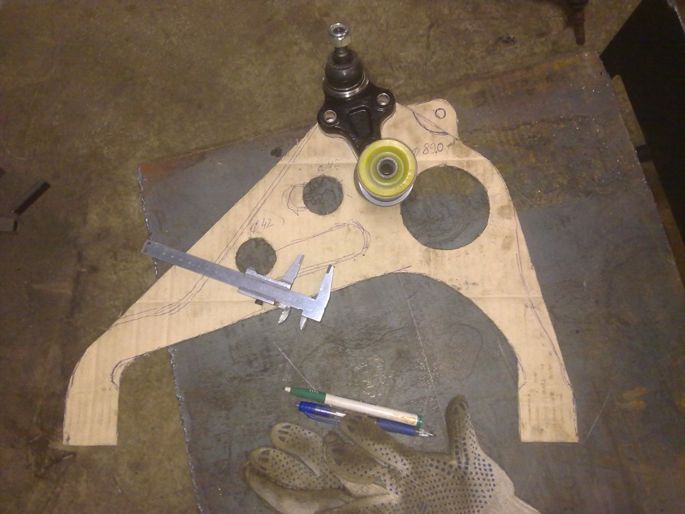

Доработка, подготовка лекала.
Ампутация лишнего.
С разных ракурсов.
Готовое лекало.

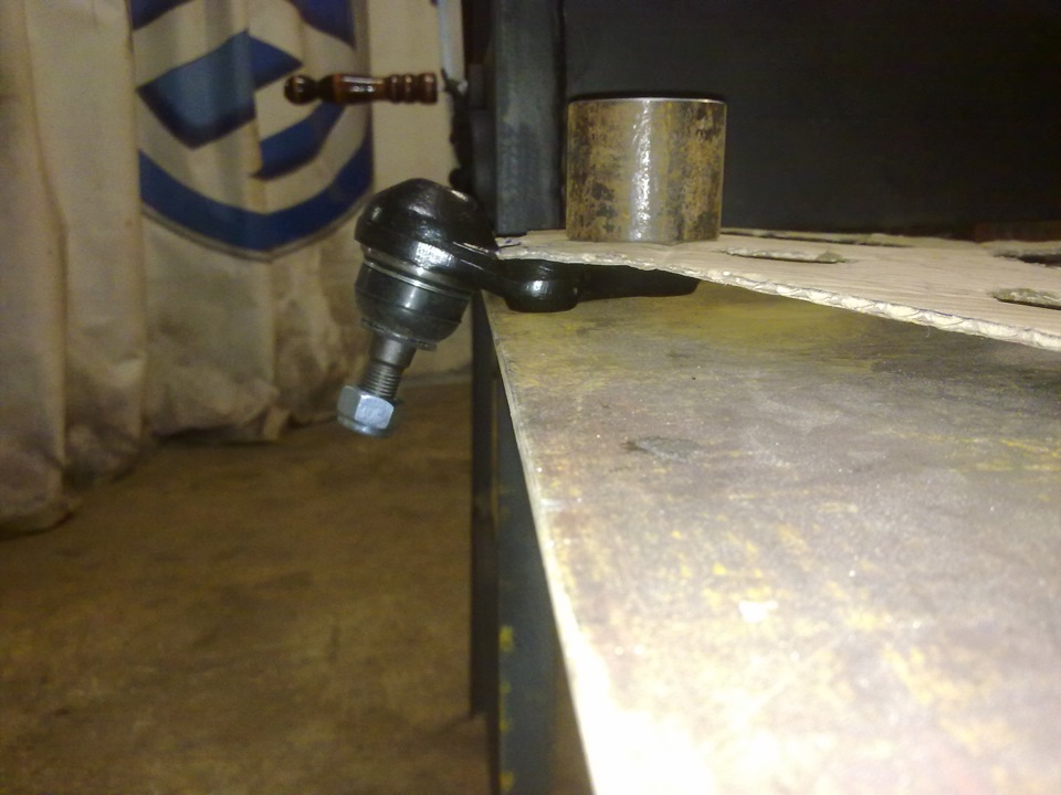

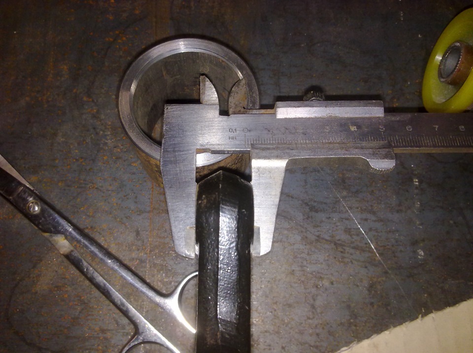

Толщина в месте крепления шаровой.

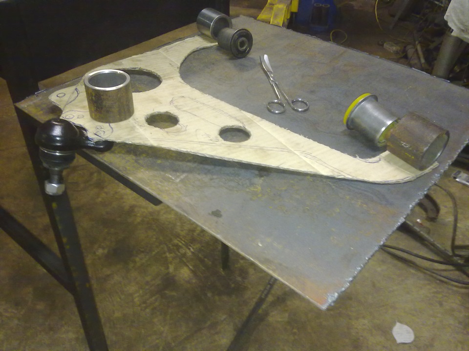

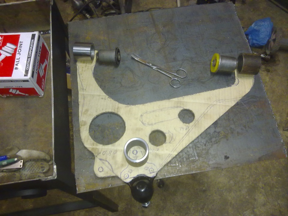

Как выглядит. Приложил к рычагу.
В праздники если будет время, буду пока кондуктор ваять.
Продолжение следует.

На самом деле в принципе ничего сложного.
Сейчас съездил отдал лекало на завод, программу для плазмы делают, завтра отзвонятся.
Верхний лист планирую сделать из 6 мм., нижний 4 мм.
такие будут e-a.d-cd.net/f31ac2cs-960.jpg
Немного упрощенные.

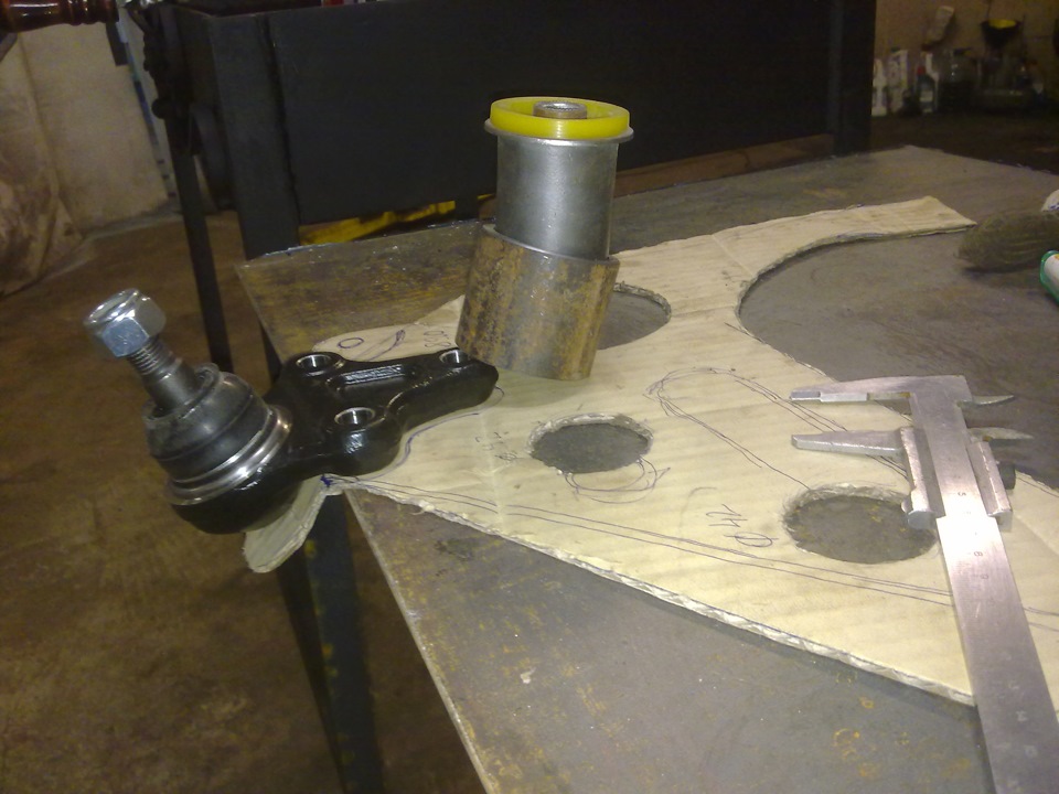

Дико извиняюсь, может пропустил где-то. От чего шаровые? Может номерок есть?
Квадратный витарыч. Номерок выше на фотке.
Dimonalternative
45700-60A00 Оригинальный номерок.

Ребят, ничего я нехочу приблежать, просчитаю стоимость затрачнного материала, работу токаря, резки. Потом остается сварка, обработка, покраска.
Из всего этого получится определенная сумма, которая потребуется на изготовление комплекта рычагов.
Все затраты вы увидите в борт. журнале.
